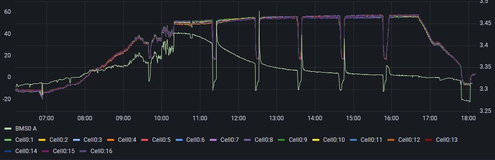

Ich habe gestern die ersten beiden Yixiang Box mit JK Inverter BMS und LF280K Eve Zellen angeschlossen, und mein "altes" Seplos V2 ausser Betrieb genommen.
RCV=3.45 (=>55,2 Pack) , RCV Timer 1 (weil erstes Mal Zeit zum Balancen bleiben soll).
RCF= 3,35, RCF Timer 0,1.
Heute auch noch genug Sonne damit die beiden Packs auch ziemlich gleichmässig geladen wurden.
Was für mich ungewöhnlich ist, weil beim Seplos-Pack anders war...:
Der Strom ist über den ganzen Tag nur ganz langsam weniger geworden.
Der Unterschied war das ich das Seplos bis 3,5v gefahren habe. Bei 3,45 griff beim Seplos dann die Alarm-Stufe und hat den Strom auf 10A (7,6? real) begrenzt. Dieser Strom sank dann in circa 30Minuten auf quasis 0A.
Und es war nur ein Pack nicht wie jetzt zwei.
Hier mal ein Bild vom ersten Pack. das zweite sieht fast identisch aus.
So wie es aussieht, habe ich wohl ziemlich gleiche Zellen bekommen, die ziemlich gut zusammen passen fürs erst mal Laden.
Hab ich die Zellen sie heute unnötig gequält, und hätte ich das Laden schon etwa 12:30 für den rest des Tages in den Float schicken sollen?

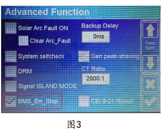

Garde auf der JK Seite entdeckt: Wenn man mit dem JK + Deye verwendet, soll hier noch der Haken bei "BMS _Err_Stop" gesetzt werden.
Frage an die Deye User: habt Ihr Deye Protokoll + den Haken oder einfach auf Pylontech Protokoll?
Ich habe den Haken nicht gesetzt. Gemäß der Beschreibung in der Anleitung stoppt der Deye komplett, wenn die CAN Kommunikation nicht funktioniert.
Wenn ich mich richtig erinnere nutzt er bei mir nur den Akku nicht mehr, wenn das Kabel gezogen ist. Ist aber schon länger her, dass ich das getestet habe.
