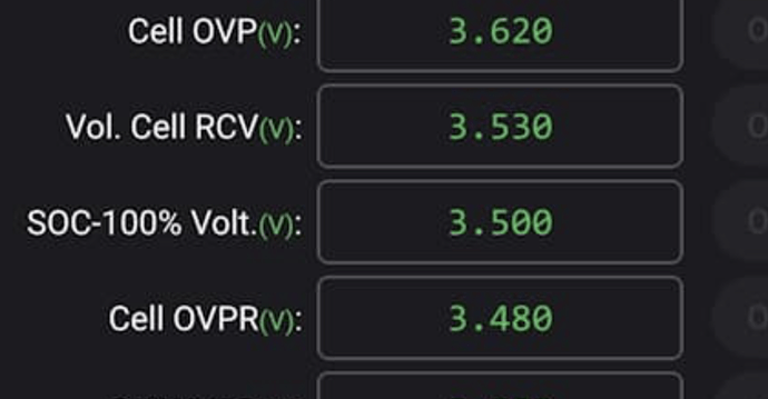

Habe das jetzt mal aus meinem Datensatz rausgemessen:
Mein RCV-Timer steht ja auf 0,1h = 6 Minuten.
100% SOC = 16 x 3,50V = 56,00V
RCV-Spannung: 16x 3,53V = 56,48V
16:16:27 : Überschreiten von 56,00V
16:17:09 : erstmaliges Erreichen von 56,48V
16:17:11 : erstmaliges Überschreiten von 56,48V -> 56,49V
16:23:11 : SOC-Reset auf 100%
Das würde meine Theorie bestätigen. Es muss die RCV-Spannung erreicht werden, um den Timer zu starten.

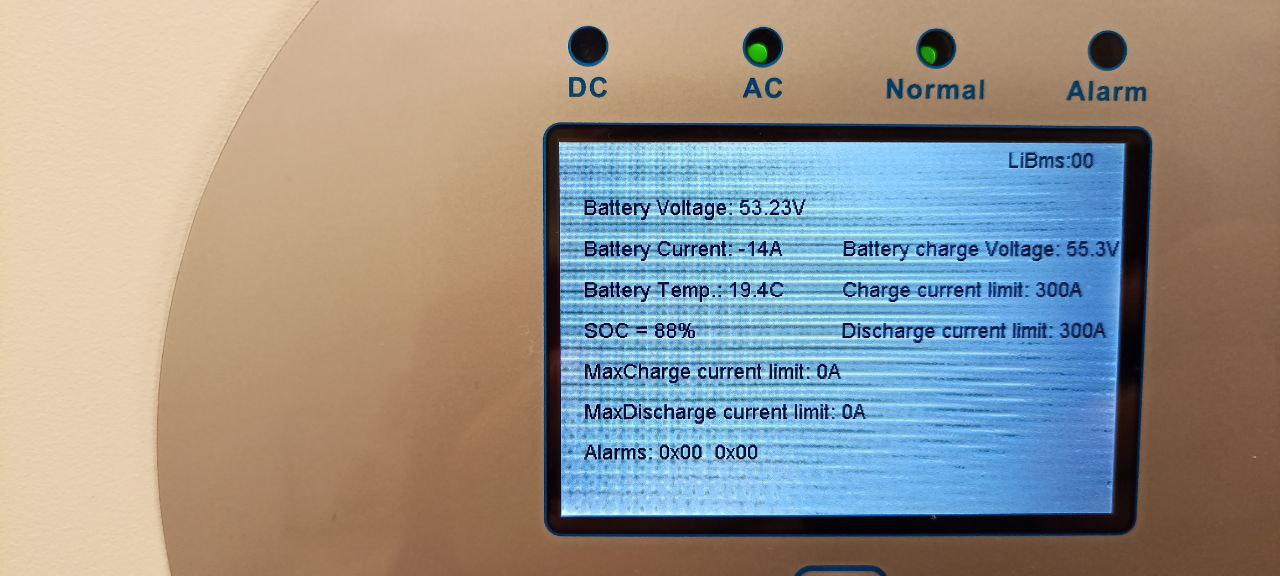

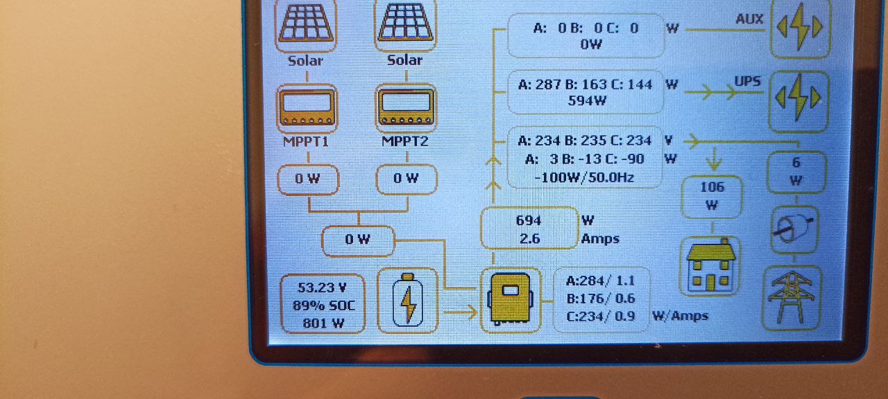

Hier misst der Deye 53.23V an seinen Klemmen:

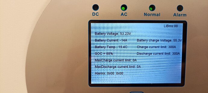

Hier im LiBMS menu zeigt der Deye 53.23V geliefert vom JK-BMS per CAN-Bus:

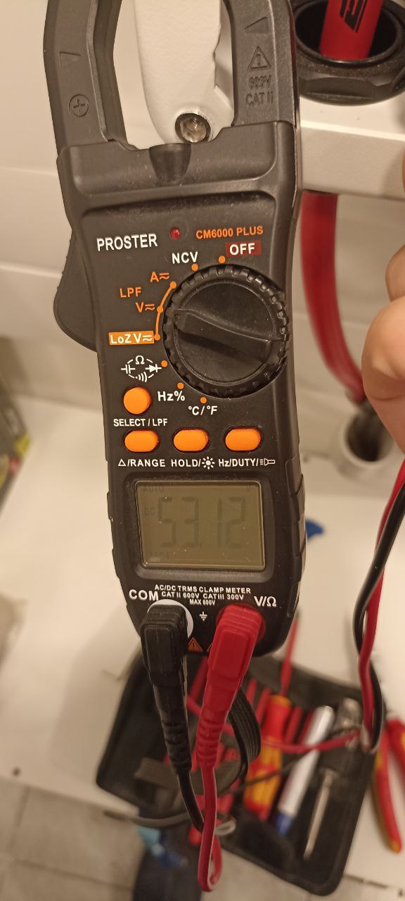

Hier messe ich direkt an den Akkuklemmen am Deye 53.13V
Die 53.13V messe ich auch an den Akkuklemmen meiner beiden Akkus.
Im JK-BMS habe ich die Spannung auf 53.23V kalibriert, also exakt 100mV größer als sie tatsächlich am Akku und an den Deye Akkuklemmen ist.
Weil mein Deye eben einen Meßfehler von +100mV hat. Er zeigt 53.23V an wo es nur 53.12V real sind. Damit fehlen 100mV am Akku von der RCV beim Laden und somit kann das BMS niemals die RCV erreichen.
