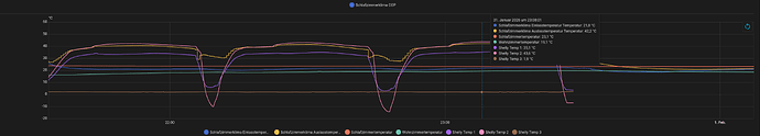

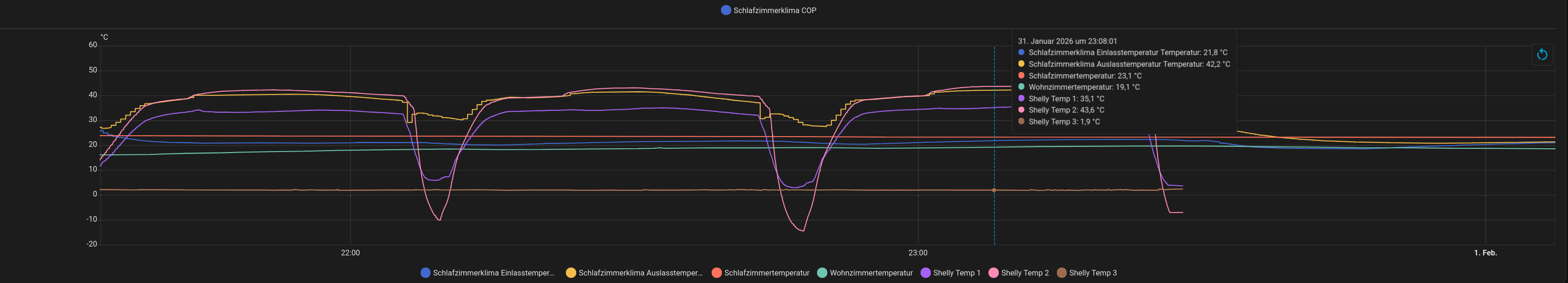

Aber da Messen besser als Eindrücke sind, habe ich mr heute die Zeit genommen und beide Anlagen kurz protokolliert inkl. Temperatur an Hoch und Niederdruckleitung.

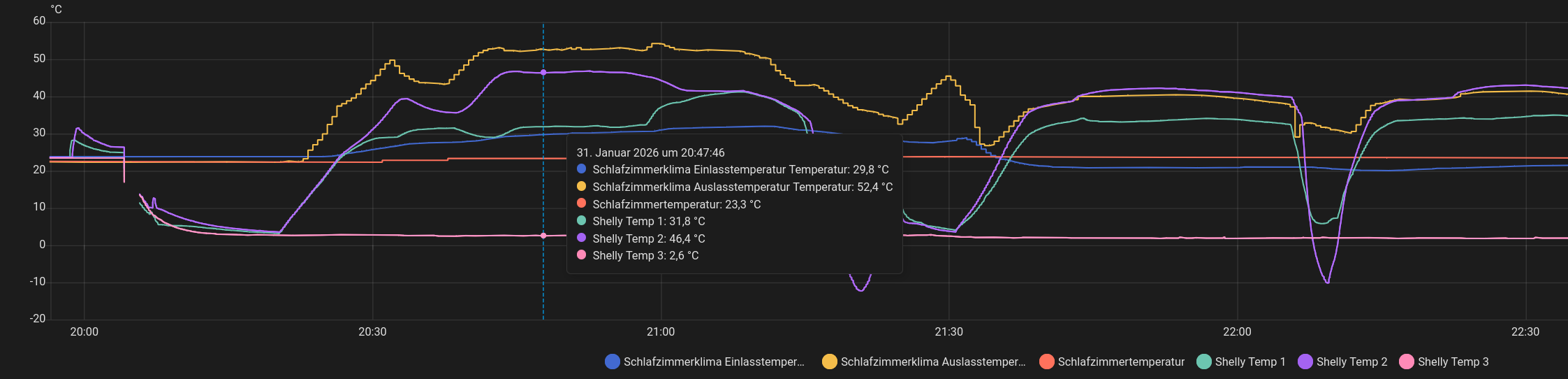

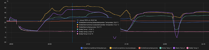

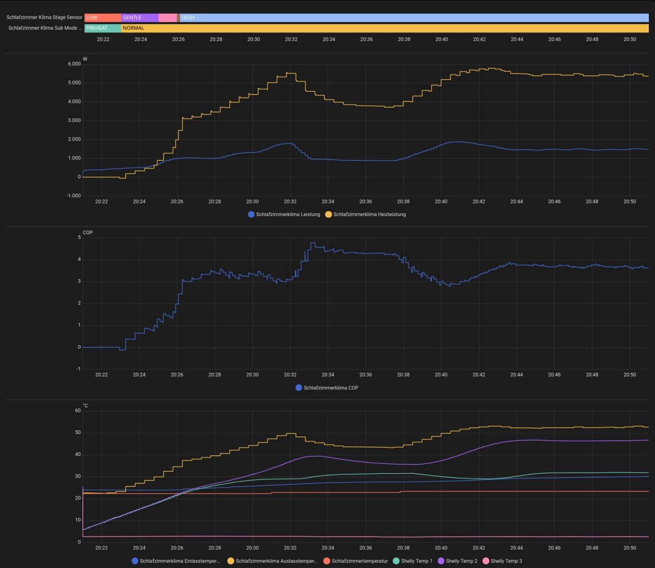

Messwerte von der Mitsubishi:
Anmerkung: Bei 20:32 lief sie in die sättigung der Außeneinheit, hatte vergessen den Quiet-Modus zu deaktivieren. Ab 20:42 sieht mann dann die Maximalleistung. Heizleistung wird aus den Temperatursensorwerten und dem Volumenstrom berechnet und ist natürlich keine 100% exakte Wissenschaft, aber die Größenordnung ist bei dem was da raus kommt MEHR als realistisch.
Am Außengerät installiert:
Shelly Temp 1: Flüssigleitung
Shelly Temp 2: Gasleitung
Shelly Temp 3: Außentemperatur
Was erkennt man bei der Mitsubishi (30°C, Max Lüfter)?
Der Temperaturhub durch die Inneneinheit liegt bei 22,6°C bei einer Raumtemperatur von 23,3°C
Die Sensoren an den Kältemittelleitungen am Außengerät zeigen eine Spreizung von 14,6°C
Vermutung: Umgebungskälte und Kältebrücke zum Außengerät reduziert die Temperatur etwas. Ich habe die Temperatursensoren vorher extra abgeglichen! Delta war <1°C.
Die Anlage ging nach 50-70 Minuten in Deice. Ich habe nach dem ersten Deice nochmal low power states versucht zu provozieren. Bin aber wie gewohnt nicht unter ~500W gekommen.
Etwas herausgezoomt. Achtung ab 21:24 wurden die Sensoren umgebaut und an die Kältebringer angeschlossen!
Achtet auf den Temperaturunterschied zwischen Gas und Flüssigleitung (Mitsubishi vor 21:24 und Kältebringer nach 21:24)

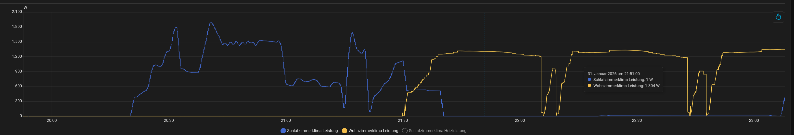

Hier die Leistungsaufnahmen beider Geräte.
Die Heizleistung der Mitsubishi ist schon sehr stark, aber die sehr hohe minimale Leistungsstufe stört mich und kommt mir noch immer falsch vor. Ich werde mal den Support anschreiben.
