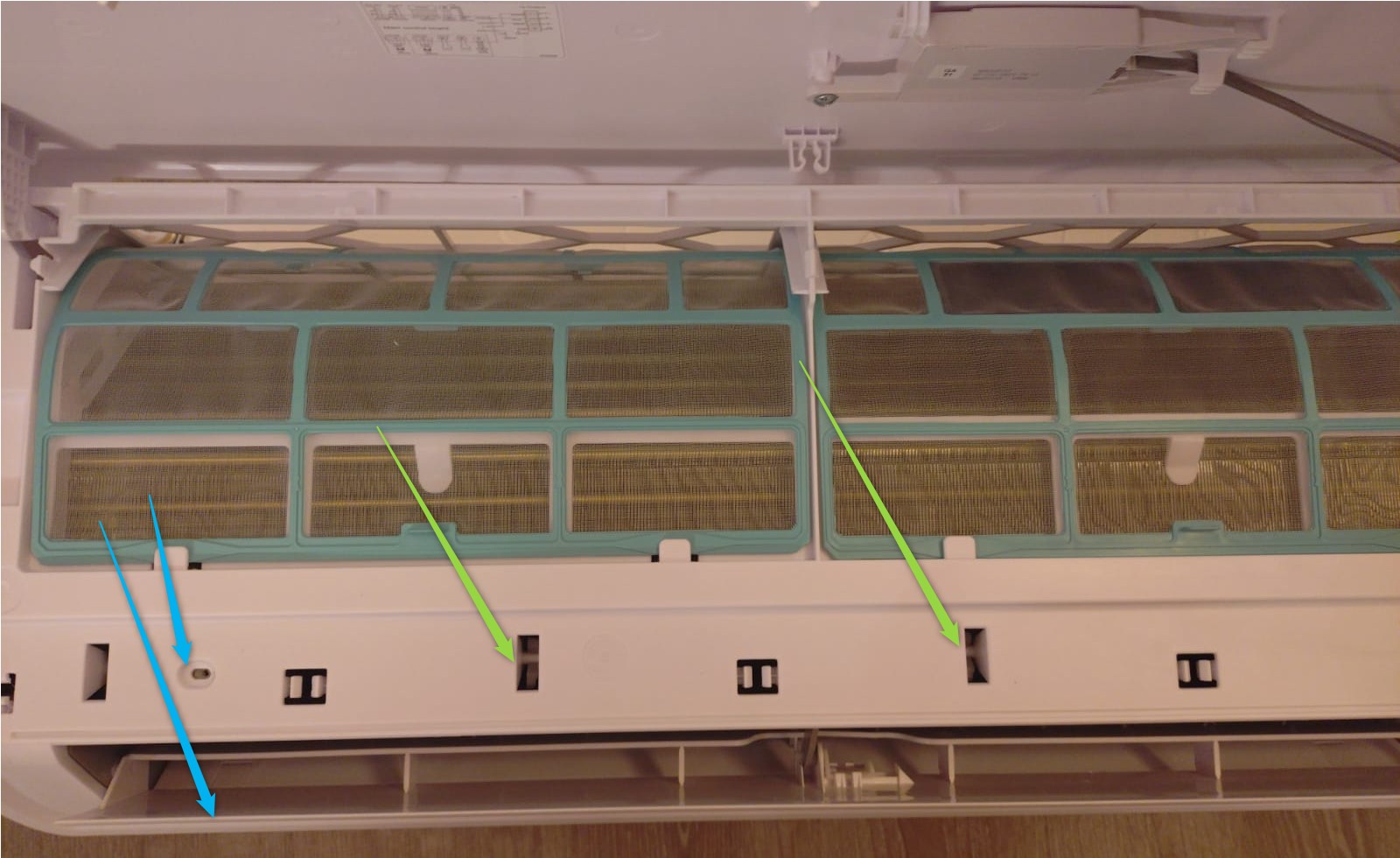

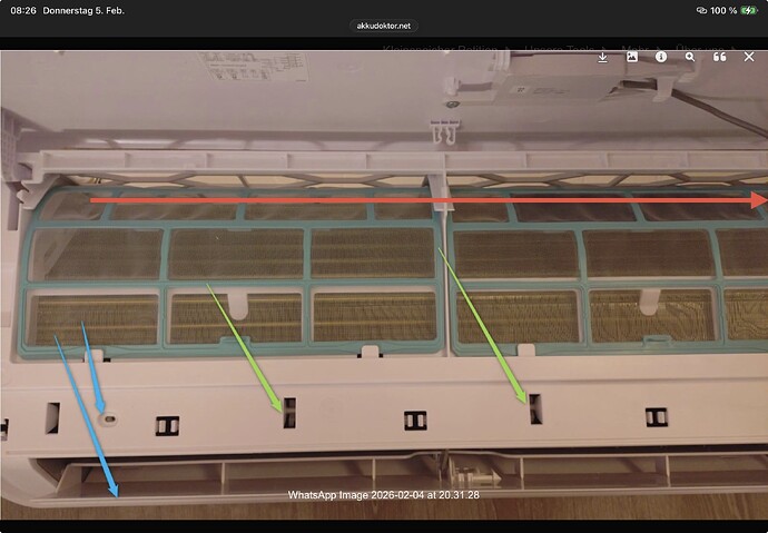

Wie geht das IG auf? Schrauben sind raus (blaue Pfeile), sind das nur noch die Klipse (grüne Pfeile) oder hab ich was übersehen? Wenn das nur noch die Klipse sind, dann hält das erstaunlich gut.
Normalerweise Filter raus und Gehäuse wo der Strich ist nach oben drücken, da sind links, rechts, Mitte Rastnasen. Dann nach vorne - unten abziehen.
Bei meinem IG (12.000BTU) ist noch unten in der Mitte eine Schraube unter einer Kunststoff Abdeckung. Also unten im Luftauslass hinter der Lamelle. Rastnasen sind nur oben welche.

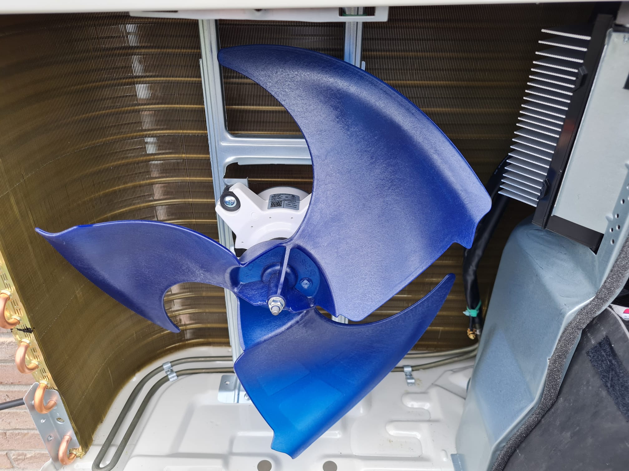

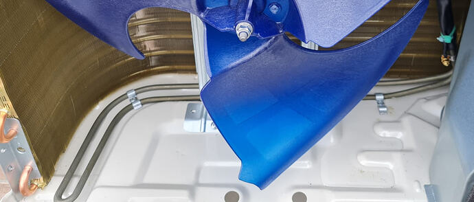

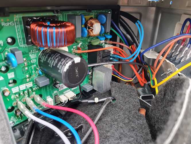

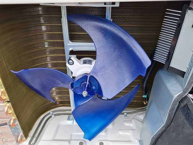

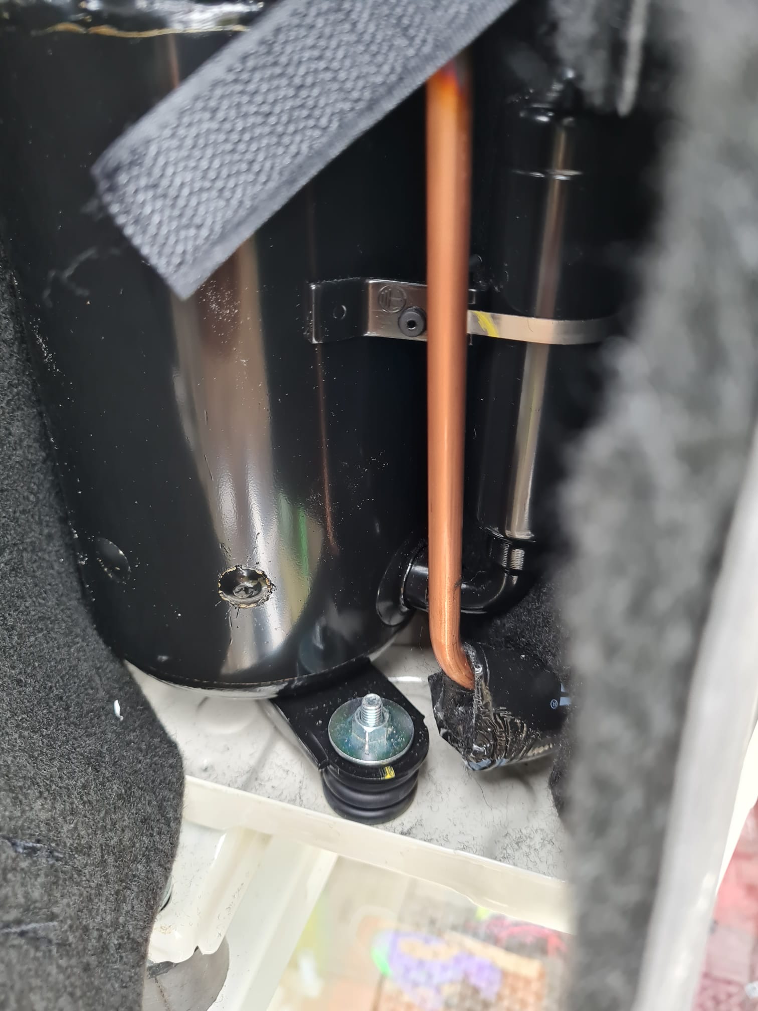

Falls jemand Interesse hat, hier ein paar Fotos vom Innenleben:
Danke für die Bilder - ist das eine Heizung in der Kondensatwanne?
Ist die original?
Das ist ein Heizstab. Hat meine 18.000 BTU auch. ist im L um den Kondenswasserauflauf gelegt.
Im Belegungsplan zum Mainboard ist der Anschluss mit optional aufgeführt aber scheinbar von Kältebringer beim Hersteller mitbestellt worden.

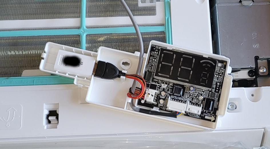

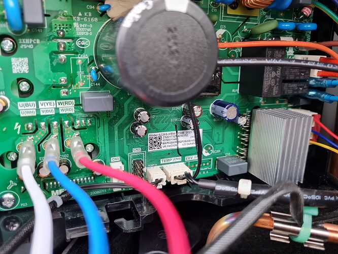

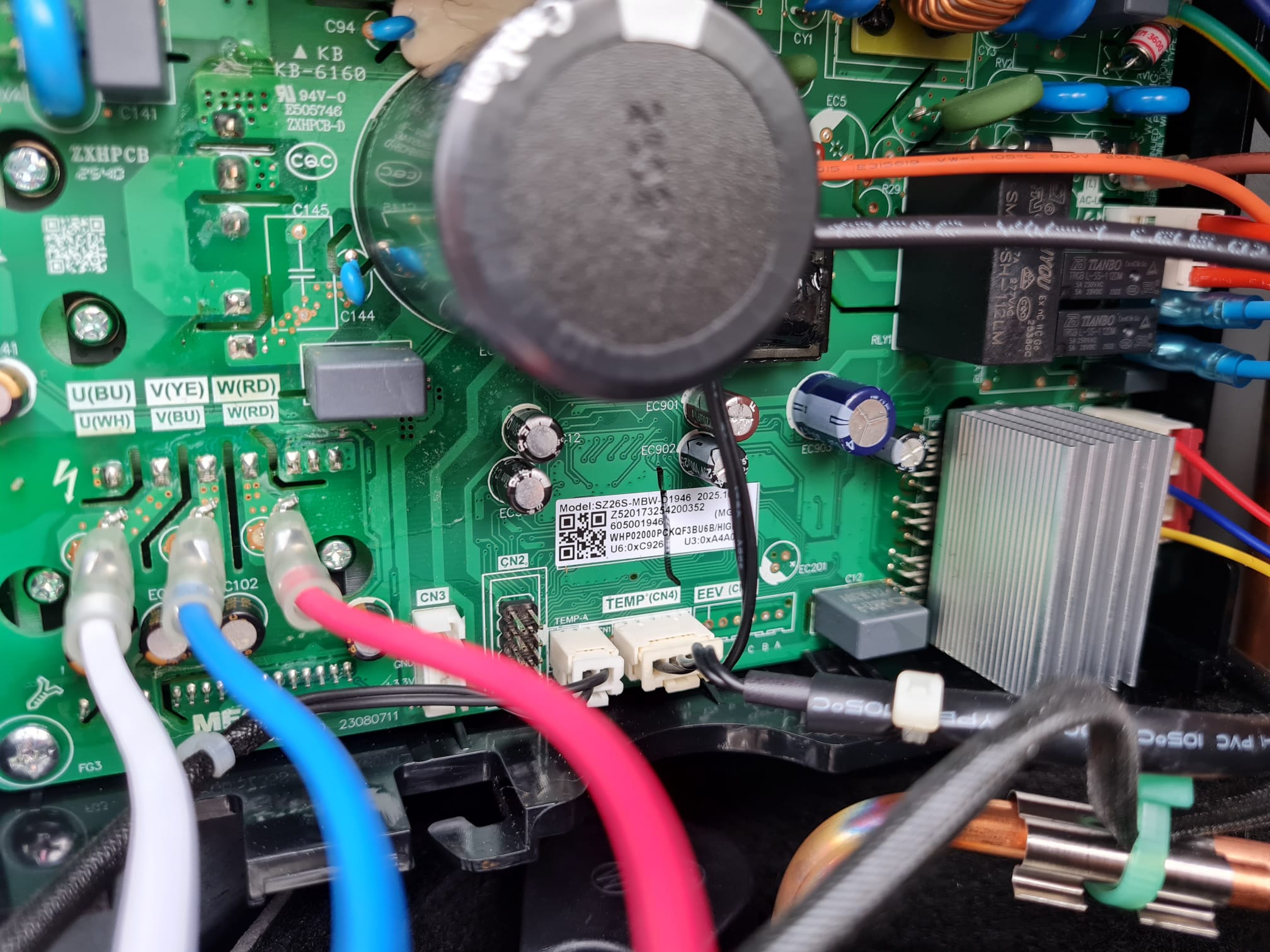

Ich kann das nochmal bei mir checken. Ich habe den Wifi-dongle innen einfach gegen einen esp getauscht. Effektiv den ESP mit G und 5V VCC sowie rx und tx an den USB-Stecker gelötet und das hHat soweit funktioniert. Allerdings verkauft Kältebringer ja dauernd andere Geräte.
Hier noch mit original Dongle. Leider habe ich veprennt von meiner Konstruktion ein Bild zu machen.
Wenn Du ganz faul sein willst: SLWF-01 WiFi Air Conditioners control module | ESPHome | Home Assistant | SMLIGHT Official Homepage

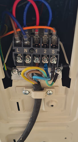

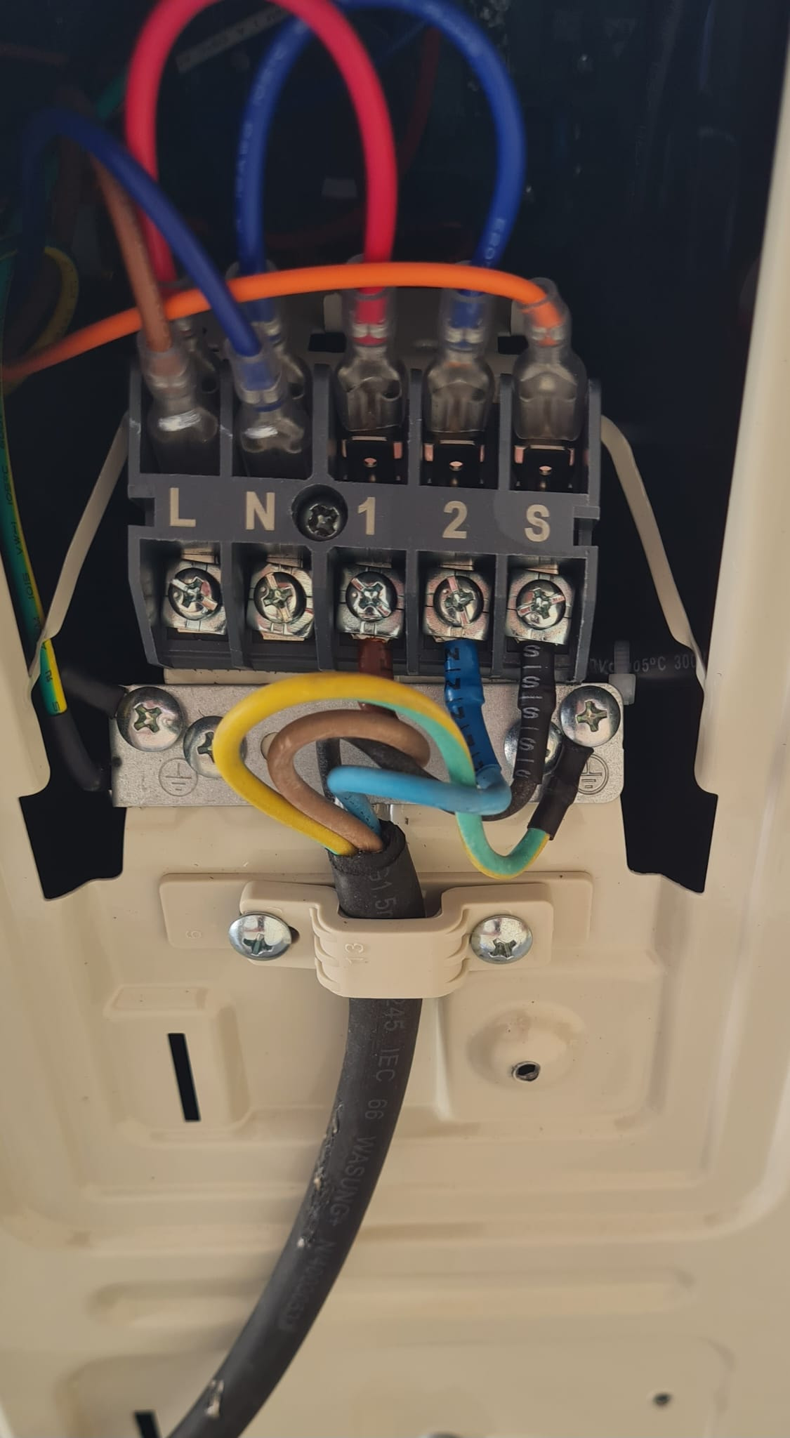

Ich installiere gerade meine Kältebringer R290 anlage. Es ist meine erste LLWP. Ich bin gerade am elektrischen Anschluss. Das sieht bei mir so aus:
Oben die Anschlüsse sind original ab Werk. Ich habe (unten an der Klemmleiste) die Verbindung zwischen AG und IG angeschlossen und das Kabel mit der Zugentlastung befestigt. Ihr seht schon, da ist kaum noch Platz. Ich wollte heute das Kabel zum Stromnetz befestigen: Keine Chance beide Kabel mit der Zugentlastung zu befestigen. Zu schmal bzw. Schrauben zu kurz. Frage: Ist bei bei anderen LLWP auch so, dass man nicht beide Kabel mit einer Zugentlastung sichern kann? Ich bin darüber ehrlich gesagt etwas überrascht. Ich habe schon mit einem aus dem Forum gesprochen, der hat das gleiche Problem.
Sollte so nicht sein und ist hier schrottig gelöst. Bei Premiumherstellern (Daikin, MHI) hab ich so einen Murks noch nicht gesehen.
Lösung: ZIeh das Steuerkabel noch etwas durch die Zugentlastung nach oben und dann binde das Netzkabel über und unter der Zugentlastung mit Kabelbinder an das Steuerkabel an.
Oder alternativ statt dem Plastik gewöhnliches Montageband nehmen für die Zugentlastung. Dann sollten auch beide Kabel Platz finden zwischen den Bohrungen der Schrauben.
