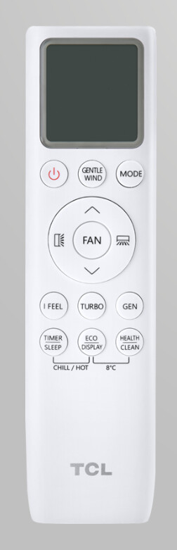

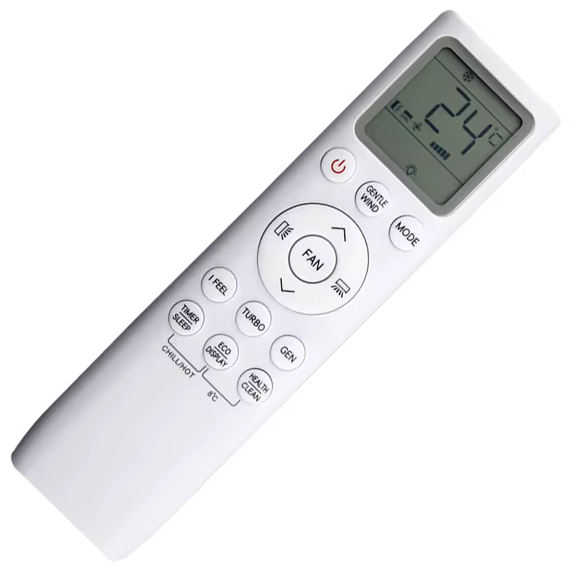

Die Fernbedienung ist sehr wahrscheinlich von TCL, ich poste gleich mal ein Foto von meiner.
Ja, scheint nach den Bildern eine MBO zu sein. Ki meint, dass MBO ein echter Hersteller ist und nicht nur ein Label.
MBO produziert seit 2010 und baut wohl um 7,5 Millionen Klimaanlagen im Jahr.
Und dennoch sehen die TCL identisch aus :thinking:
Ok, nicht ganz. Der “Gentle Wind” button fehlt bei der Kältebringer
Und die TCL Fernbediehnung verjüngt sich nach unten. => zwei kleine Unterschiede zwischen MBO und TCL. Bei der MBO sehe ich mehr Übereinstimmung mit Kältebringer.
Hey, Adlerauge :+1:
Stimmt :wink:

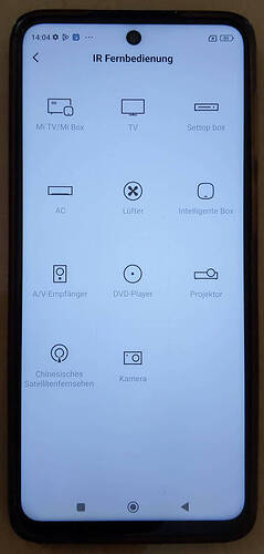

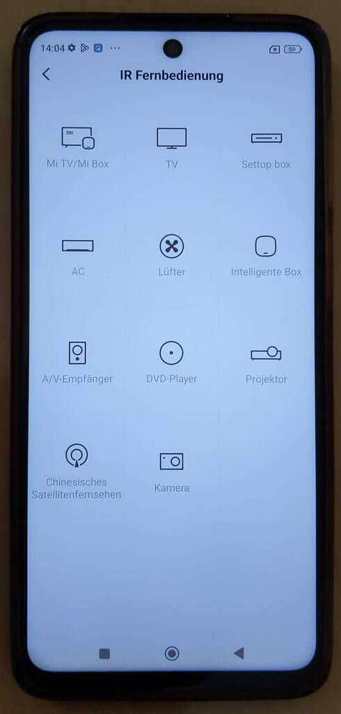

Wenn von Euch jemand ein Xiaomi Redmi Handy hat, könnt Ihr es ganz leicht herausfinden:

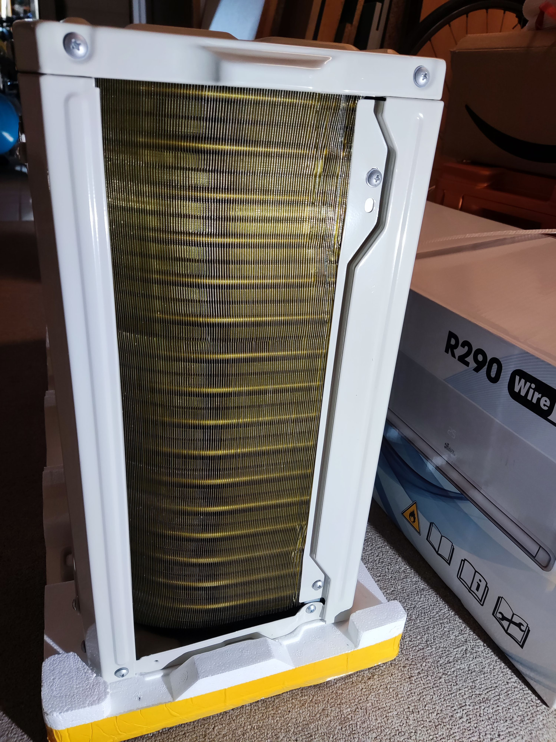

Das Innengerät der 2.8er kam vor ein paar Tagen (s.o.). Das Außengerät wurde gestern zur Lieferung per GLS angekündigt und kam heute an. Außer dem Karton gibt es an den 4 Seiten keine Polsterung. Es wurde leicht beschädigt (siehe Foto), aber das lässt sich mit einem kleinen Schlitz-Schraubenzieher richten. Leitungen und anderes Zubehör war dabei. Alles in allem bin ich bisher zufrieden, vor allem mit dem Preis. Bis zur Installation wird es noch ein paar Wochen dauern.
Ach, das ist harmlos. Wobei meine gerade eben - auf Palette - gelieferten Anlagen tatsächlich keinerlei Beschädigungen der Lamellen aufweisen (anderer Händler, andere Anlage).
