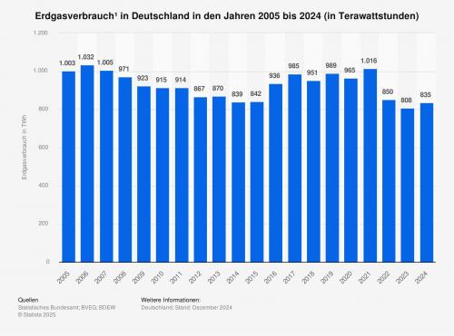

Der Gasverbrauch nimmt durch die Energiewende ebenfalls ab, egal ob Pipeline oder LNG. Der Wechsel auf LNG hat bekanntlich nichts mit der Energiewende zu tun. Die Stromdiskussiob ist mir auf diesem Niveau zu blöd.

Warum wir immer noch zuviel Gas verbrauchen (ohne die bisherigen Erfolge bei den EE wäre es vermutlich noch deutlich schlimmer) wird z.B. hier diskutiert:
https://www.mckinsey.de/news/presse/2025-03-04-energiewende-index---erdgas
Ich freue mich jedenfalls über jeden Euro, der mit dem weiteren Fortschritt der Umstellung auf EE nicht für Gas an Länder wie Rußland fließt. Die Kosten für die Netze sind eine langfristige Investition und ein guter Teil des Gelds bleibt im Land.
