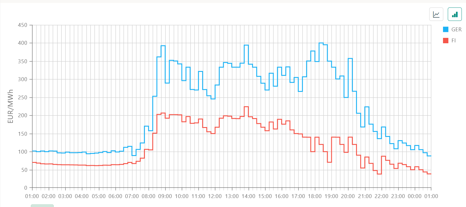

Und wie ist das im Sommer in der Nacht? Kann man da auch Geld genug verdienen. Wäre ja logisch, weil warum sollten sie immer nur Nachts die Kraftwerke anwerfen und dann auch noch für billiger als Einspeisevergütung.

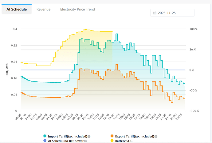

Bei mir lohnt sich das heute schon den Speicher zu leeren den ich aus dem Netz geladen habe (obwohl 25.5% MWSt im Einkauf und keine im Verkauf)
Auf dem Growattserver unter AI sieht das mit der Differenz dann so aus (hab zwar die AI nicht aktiviert aber der zeigt da so schön die Kosten, man kann da die Netzkosten eingeben und auch Zeitabhängig, bei mir 7-22h im Winter teuer 22h-7h Winter und im Sommer billig )

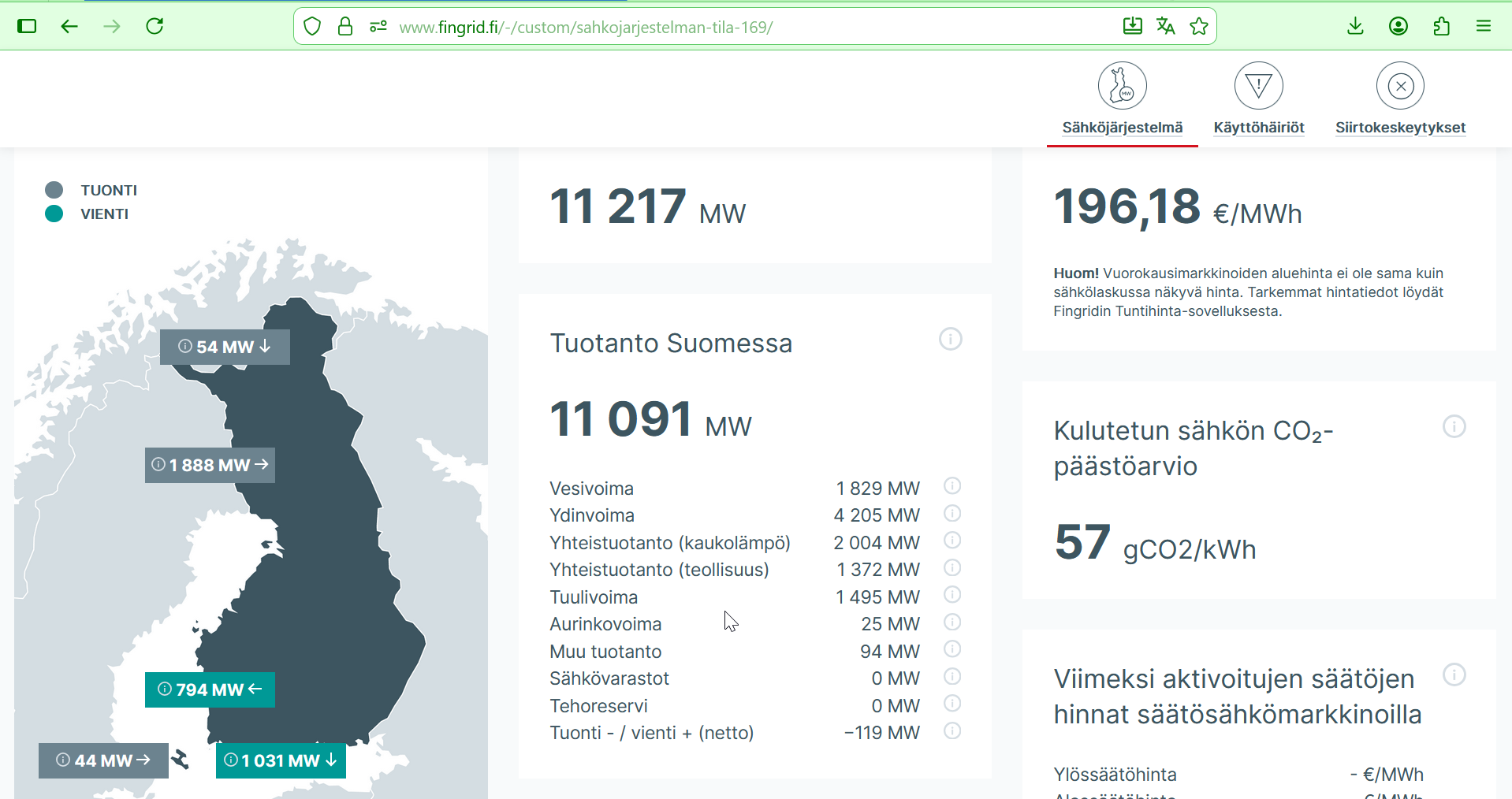

Der 400kV Link nach Tallinn ächzt auch gerade, volle Pulle Export. Europa kriegt gerade Energie aus Nordschweden denke ich.
