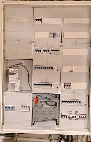

Na poste doch mal ein Bild von der Verteilung, dann sehen wir weiter ?

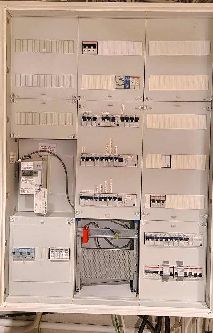

Hausverteilung => 2018er, da wurde noch kein APZ gefordert, mittlerweile muss ich einen integrierten haben lt. TAB. Externer wurde bei vielen nicht mehr akzeptiert.
Dadurch etwas unaufgeräumter, ich musste die unteren beiden Sicherungsleisten verlegen, alles 10qmm starr NYY, macht keinen Spaß. Oben rechts sind 3 Stock Klemmen, der Schrank ist nicht dafür ausgelegt, 0,5mm fehlen in der Tiefe. Da hat mein damals um zwei Ecken bekannter Eli (kein Meister) die Kabel vom Haus leider millimetergenau ab gelängt. Kein einfache Möglichkeit das zu verlegen. würde ich aber in ein paar Jahren gerne tun.
Mitte: GAK, keine Sicherungen, keine Schalter, nur Ü-Schutz. Reicht aus, mit 16qmm auf Zentrale PAS gelegt.
Rechts: Unterverteilung, da meine WR nicht mehr in den HAR passen. SLS+ÜSchutz->Zähler->10qmm->AAR->10qmm->Sicherung->6qmm->Unterverteilung->6qmm->Victron ACIN.
Victron ACOut->10qmm->Unterverteilung->10qmm->AAR->Aufteilung auf RCDs und Haus.
Man kann diskutieren ob die WR vom AAR über einen RCD angeschlossen werden müssten, oder ob ich einen RCD in die Unterverteilung setze. Das ist aber das höchste der Gefühle und mein alter Eli-Meister (nicht mehr im Dienst) sah es auch nicht notwendig an. Alte gute Schule, Kirche im Dorf lassen. Geräte sind in elektrischen Betriebsräumen (so kenntlich gemacht). Meine Familie weiß bescheid, Räume sind meist auch verschlossen.
