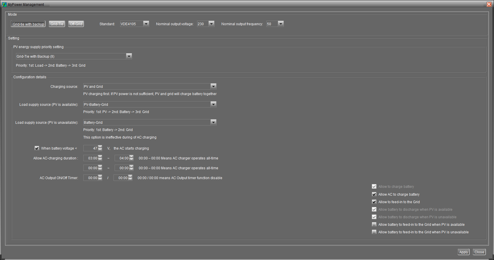

a) Entweder aktiviere ich "Allow Battery to feed in..." und dann zieht er mir mit 10kW den Akku leer (was ein Schwachsinn)
b) Ich deaktivere "Allow Battery... " und dann wird die Batterie nicht angetastet und mein Verbrauch auch nicht ausgeregelt.

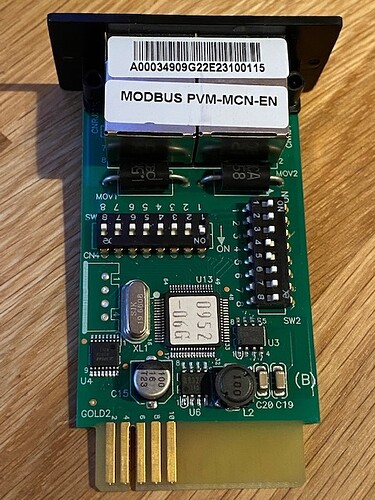

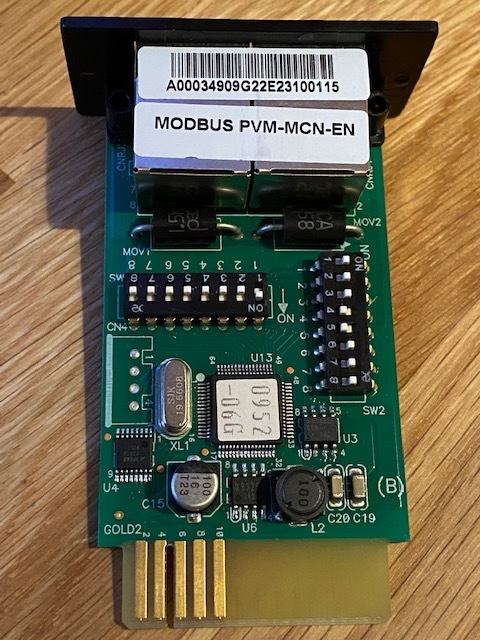

Hallo in die Runde. Ja ich weiß das ihr schon am 03.09. aufgehört habt zu diskutieren aber ich möchte mich trotzdem noch bei euch BEIDEN bedanken. Ich hatte bis jetzt gerade genau das gleiche Problem wie AlexS. Jetzt nicht mehr!! Die Nulleinspeisung funktioniert!! Der Zähler steht ganz ruhig, egal ob ich eine Last zuschalte oder nicht. Jenachdem regelt die Anlage nach - perfekt.
Nachdem ich alles noch einmal überprüft hatte - eigentlich alles stimmte - und doch sich der Zähler drehte, hab ich aus irgendeinem Grund noch einmal auf das von Riogrande75 verlinkte Dokument für die Modbuskarte geschaut. Da lag mein Fehler!!! Selbst in der original Dokumentation von der Modbuskarte steht beim Hardwaresetting für die Dip Switche 1 und 2 "Working in Single Mode (only for 3-phase Inverter). Das habe ich so gedeutet das ich die Enstellungen für meinen 3phasen MPI 10k nehmen muß - denkste!! Es müssen die ersten drei Dip-Switche auf "on" stehen, 4 und 5 "Off" und die anderen in "default" wie beschrieben in der Docu.
Ich hatte erst Dip 1 auf "off", 2 und 3 auf "on". Da ging nichts bzw. wurde nicht geregelt.
Falls du - AlexS - dein Zeug noch nicht zurück geschickt hast schau vielleicht mal nach was du da eingestellt hast auf der Karte.
Besten Dank auch noch einmal für die Protokollbeschreibung Riogrande75 - kann ich mir jetzt vielleicht mal ein vernünftiges Interface programmieren, denn so toll ist die mitgelieferte Software ja nicht. Ok eigentlich reicht sie zum bedienen - gemeckert ist immer schnell - aber da gibt's bestimmt noch ein paar Sachen raus zu holen die dann in eine App verpackt auch auf dem Mobile funktionieren.

hab gerade voller Vorfreude die Modbuskarte gezogen und die Dips eingestellt wie beschrieben leider trotzdem kein Erfolg!

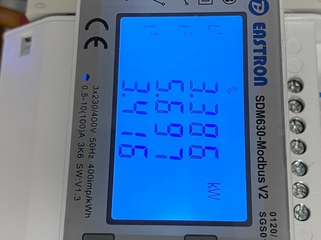

Es scheint so, als ob die Daten des SDM einfach ignoriert werden.
Nach dem ich endlich den Hörer im Display des SDM hatte änderte sich nicht wirklich was im Verhalten des WR, Akku wird vollgeladen dann wird eingespeist. Es wird nie etwas aus dem Akku entnommen.

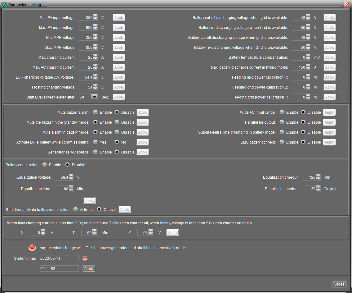

Verschiedenste Einstellungen die hier im Forum empfohlen wurden in SolarPower ausprobiert.
@Seppmax Welche Einstellungen hast du in SolarPower gemacht, wäre toll wenn du die posten könntest.
Das Setup:
MPI 10K Firmware:
U1 22-04-28 19:30:00
U2 22-04-19 19:30:00
EASTRON SDM630-Modbus V2
SolarPower V1.17SP3
Modbuskarte von MPP:

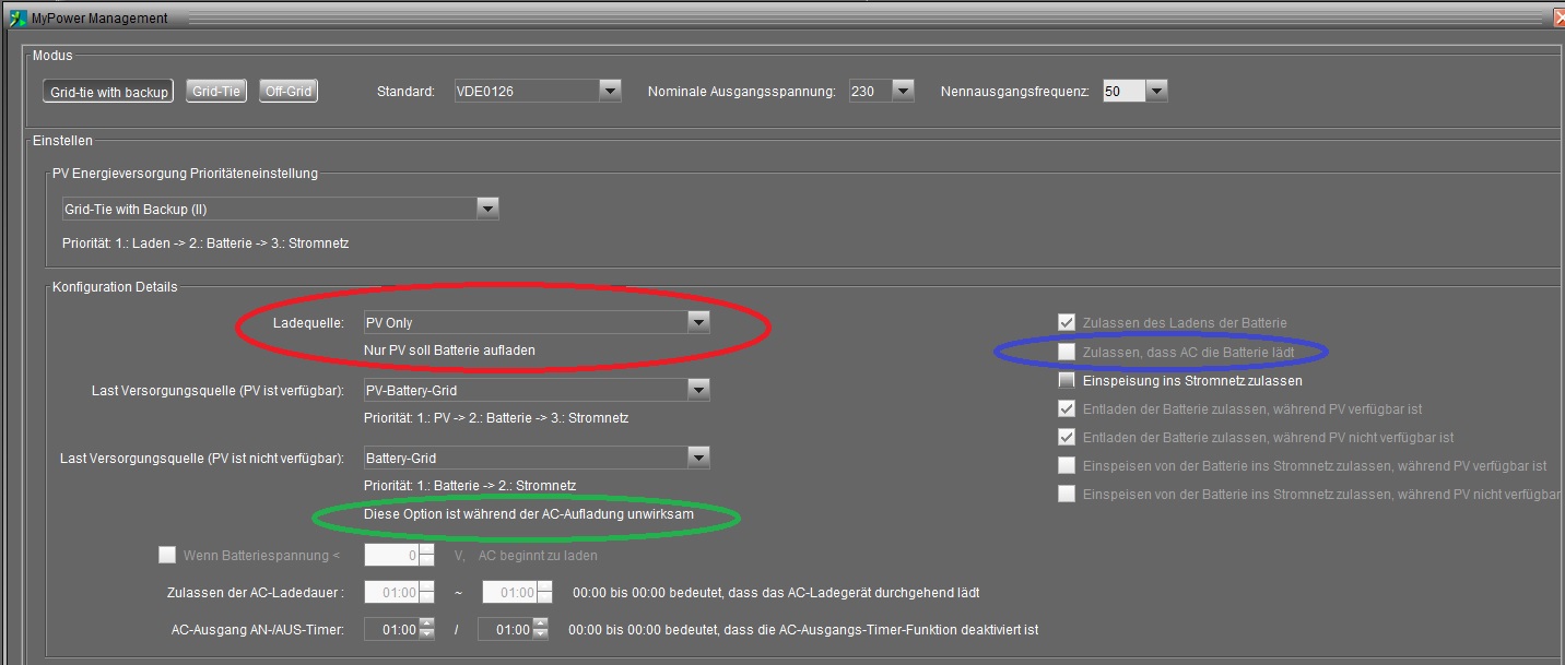

Einen Punkt hätte ich aber gerne noch angebracht: Es geistern hier offenbar zwei verschiedene Philosophien in Bezug auf die "Nulleinspeisung" herum.
1.) Der s.g. "zero-consumption-mode": Der wurde vom Hersteller entwickelt, um so wenig Strom-Verbrauch vom Netz wie möglich zu haben und macht m.M.n. hierzulande am meisten Sinn.
Der WR hängt Netzparallel und ein SDM630 Modbus hilft ihm beim Regeln. PV Leistung gleicht als erstes den Hausverbrauch aus, dann wird die Batterie geladen und wenn die voll ist, wird die restliche PV Mehrleistung ins Netz eingespeist. Nachts gleicht die Batterie den Verbrauch aus.
Das funktioniert Top mit den Voltronic Geräten und habe ich eig. noch bei Jedem genau so hinbekommen.
2.) Der "Nulleinspeise-Modus": Es soll überhaupt nichts ins Netz eingepeist werden, am Zähler des EVU steht die "schwarze Null", Tag und Nacht.
Das kann man am einfachsten hinbekommen, wenn man das gesamte Hausnetz am AC-OUT des 10k anhängt und mit SolarPower die "max.Netzeinspeiseleistung" auf 0 stellt. Das spart man sogar den SDM630, hat aber viele Nachteile wie begrenzte Leistung (3,3kW/Phase), massive Belastung der Elektronik (Stichwort "Durchlauferhitzer") und vor allem verpufft die übrige grüne Energie (aber da hamma ja aktuell eh genug davon :mrgreen: ).
Ist nicht optimal und vom Hersteller eig. nicht so vorgesehen (dafür hat er die Axpert's/PIP's), muss aber leider oft so sein (Netzenpässe, fehlende Zertifikate,...)..
Ich bin überzeugt, dass man das mit etwas "Tüftelei" auch besser hinbekommen könnte.

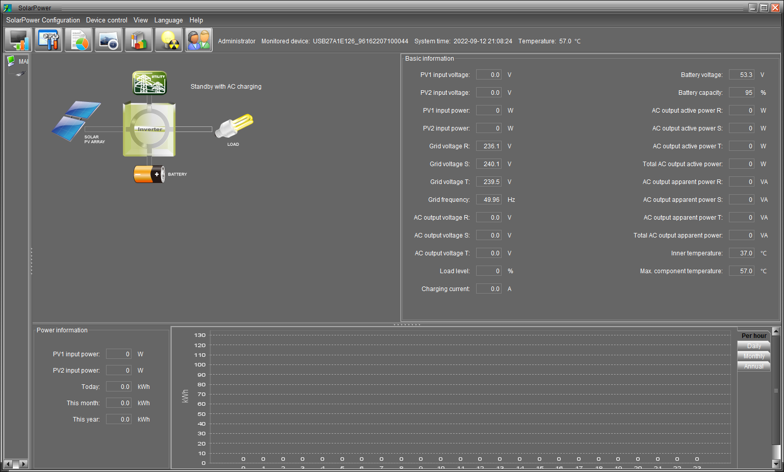

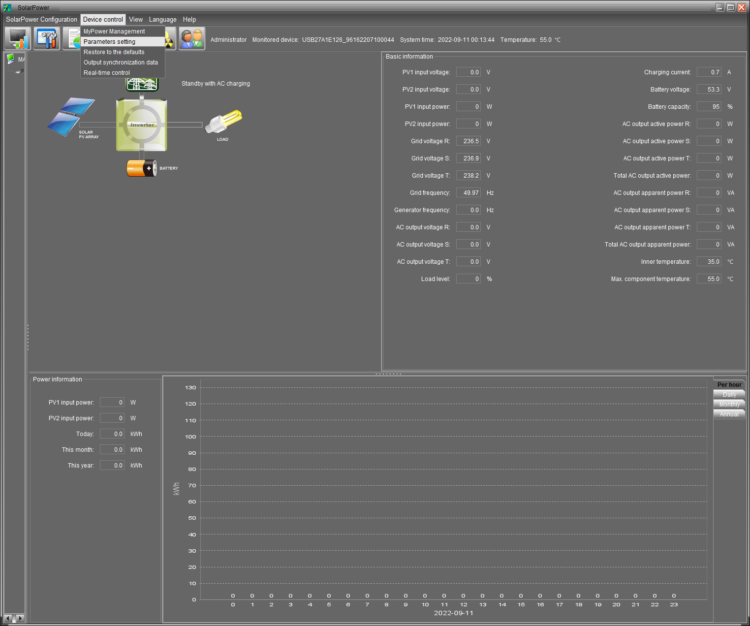

habe jetzt ein wenig "debuggen" können.
Folgend die Infos die ich bis jetzt zusammentragen konnte, ein RS485 Adapter fehlt mir noch.
Vielleicht reicht das ja schon um weiter zu kommen.
Für jede Hilfe bin ich sehr dankbar und weiß das zu schätzen.

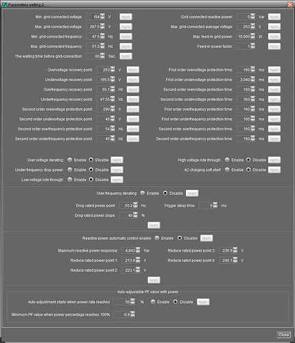

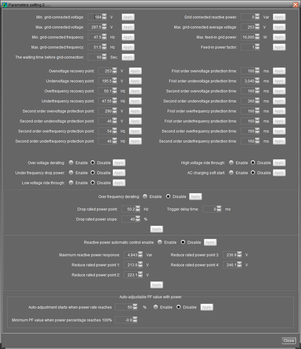

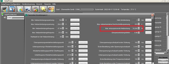

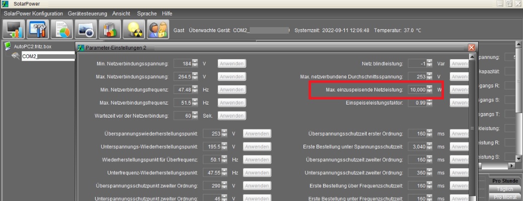

Mir ist noch aufgefallen, dass ich nirgends z.B. die "Max feed in grid Power" einstellen kann, bei mir fehlt die Parameters Setting 2 in SolarPower wie kommt man da hin?

Das ist die Ausgabe aus der SolarPower Debug Funktion:

Poste mal Screenshots aller Settings von SolarPower1.17SP3.
M.M.n. steht bei dir die max. Einspeiseleistung auf 1W.
danke für die Antwort, EC-ON1 steht im Display.
Anbei die Screenshots, müsste beim ersten Screenshot auch die Auswahl für Parameters Setting 2 geben?
Ich kann die max. Einspeiseleistung nirgendwo einstellen.
Gruß Profi
Nimm mal ein anderes SolarPower.
Bei der 1.16SP6 von der FSP Homepage ist der Parameter hier:
hab 1.16SP6 installiert und jetzt auch die Parameters Setting 2!
Leider stand hier schon 10,000 hab dann auf 9,900 geändert und geschrieben dann wieder zurück auf 10,000 geändert.
Dann E-Auto angesteckt dass auch mehr Last da ist als die PV produziert aber leider wird nichts aus dem Akku gezogen.

Mir ist aufgefallen das in deiner Einstellung bei Ladequelle : PV und Grid steht
würde bedeuten du läßt die Ladung deines Akkus aus dem Netz zu. Und wenn der Akku nicht kompl. voll ist, ist die Reihenfolge der Lastversorgung außer Kraft gesetzt. So lese ich das.
Ich habe das mal in meinem Bild markiert. Ich denke so müßte es sein.
Ich kann leider keine Aussage dazu treffen ob das richtig oder Falsch ist( den mein WR ist noch auf dem Schiff :crazy: ), aber es liest sich so. :wink:
Die Anleitung auf Seite 31 und 32 zum nachlesen.
54588=8910-MPI-10K-Deutsches-Handbuch.pdf|attachment (1.77 MB)
Ich hoff dort findes Du die Lösung ! :slight_smile:
danke für die Antwort, hab es gerade nochmal ausprobiert aber das hat leider keine Auswirkung und hatte ich auch schon x mal umgestellt.
Ich würde die Einstellungen so interpretieren:
Wenn Akku Spannung < 47 V dann darf er von 3-4 Uhr den Akku über AC laden, sonst nur über PV.
Mein Akku ist ja gerade immer voll bei 54 V, sollte also eigentlich nie über AC laden...
Gruß Profi
müssten dann nicht unten rechts die Häkchen bei
"Allow battery to feed in to the Grid when PV is available"
bzw.
"Allow battery to feed in to the Grid when PV is unavailable"
gesetzt werden?
Gruß,
Christian
Ja, würde auch testweise mal die "Charging Source" auf "PV Only" umstellen.
Auch das weiter unten "When Battery voltage <" und das Hackerl bei "Allow AC to charge battery" würde ich mal wegmachen.
UND: Evtl. mal das Gerät rebooten (komplett Stromlos machen). Hat bei mir auch schon mal bei einem Problem geholfen.
"PV Only" ist seit gestern gesetzt leider nicht der gewünschte Erfolg, Stromlos Neustart alles schon des Öfteren gemacht.

Sieht so aus als würden die übermittelten Werte vom SDM einfach nicht passen oder um ein Faktor zu klein sein.
Hab ein RS485 zu TCP Wandler bestellt, vielleicht kommt dabei ja was heraus.
