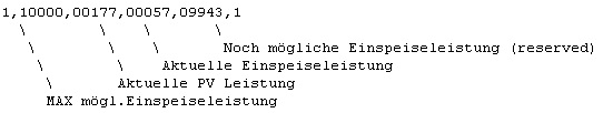

Interessant wäre zu sehen, was der WR genau vom SDM630 ließt und was er daraufhin einspeist. Das geht mit dem EMINFO Kommando.

Dorst sendest du nun ^P007EMINFO (genau so, mit dem ^-Zeichen am Anfang!). Daraufhin sollten ein paar Werte zurückkommen, die uns sagen, was gerade in Punkto Nullausgleich abgeht.

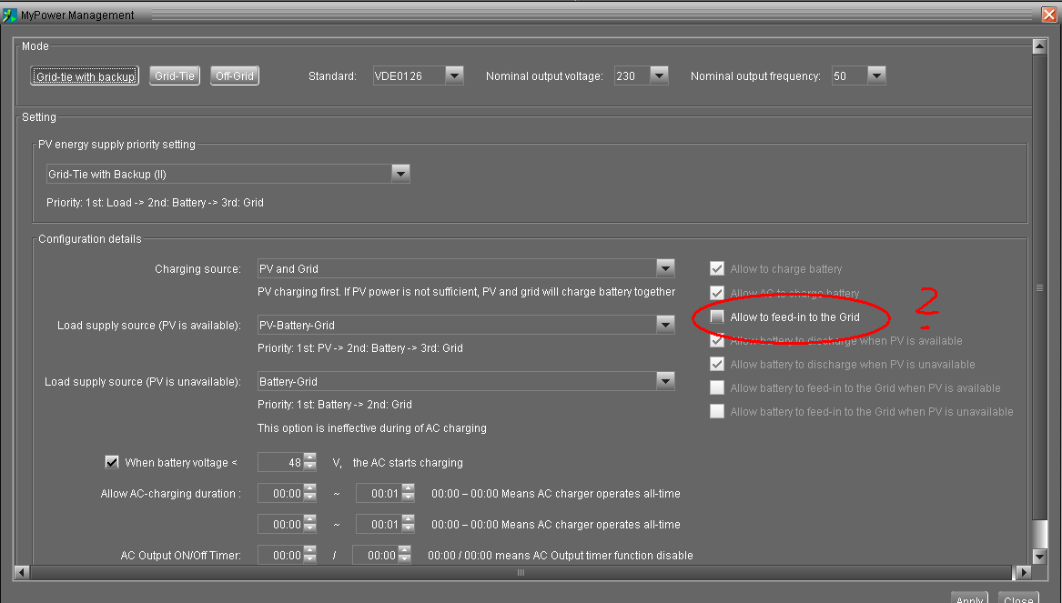

Hab den Haken "Einspeisen ins Netz" aktiviert.
PV-Seitig kommt gerade nicht mehr viel, vielleicht noch 200W
Habe deinen Befehl auf die RS232 losgelassen, die Antwort war:
^DAK
1,10000,00177,00057,09943,1÷Á

Hab PV jetzt mal ganz abgeschaltet und nochmal den Befehl abgefeuert:
^DAK
1,10000,00024,00002,09998,1P;

Wie sind die Werte zu interpretieren?

Die Werte sind so zu interpretieren:
Somit würde ich sagen, dass vom SDM630 keine korrekten Werte daherkommen.

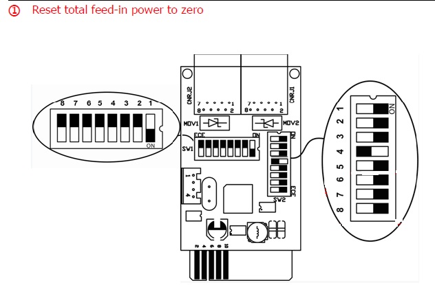

Auch die Modbus-Karte nochmal kontrollieren:

Den RS485 Teil klemmst du irgendwo auf den Bus (A+B), kann auch gerne die 2. RJ45 Buchse auf der Modbus-Karte sein. Da sind A+B int. durchgeschliffen, ist ja ein Bus.

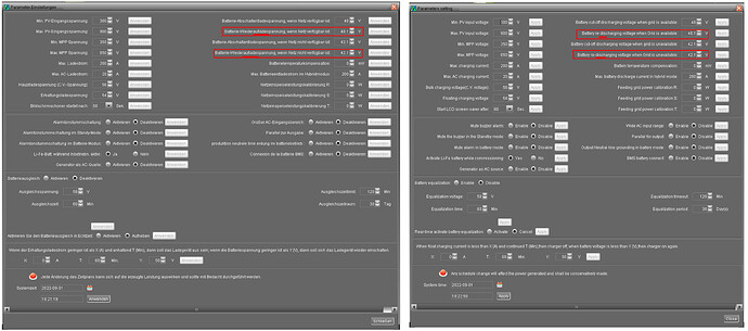

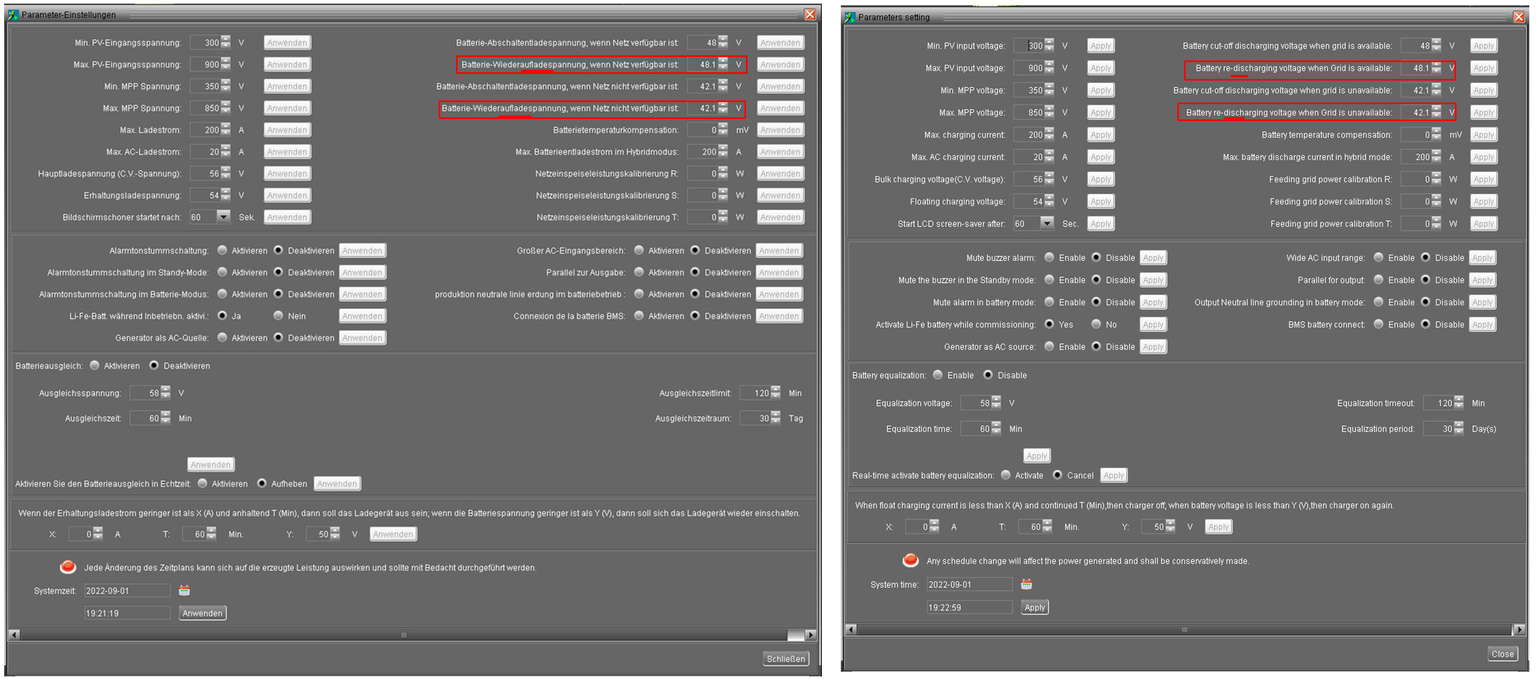

Mir ist eben aber noch etwas interessantes bei den Akku-Einstellungen aufgefallen, was ich mal zur Diskussion stellen will. Ich benutze die Solarpower-Software hauptsächlich in der deutschen Fassung. Die Englische nur, um dem Verkäufer Screenshots zu machen. Eben ist mir aufgefallen, dass es diskrepanzen bei der Übersetzung gibt.
Was stimmt denn nun und gleich mal ganz allgemein: Welche Parameter sollte man hier für den Speicher hinterlegen? (LiFePo 16 Zellen)

Normalerweise fragt die Modbus-Karte immer das SDM630-Register 30053 (Modbus-Adresse 0x34) ab, das ist der Wert "Total System Power". Da steht drinnen, wie viele Watt der Zähler aktuell gesamt bezieht (pos. Wert) oder liefert (negativ).
In deinem Fall wird aber ein ganz anderer Wert vom SDM630 ausgelesen:
Die Karte frägt periodisch "Phase1 Power" ab, was auch mit den bisher gemeldeten Werten zusammenpassen dürfte.
Zum "Nullausregeln" ist das definitiv nicht ok.
Sieht für mich aus, als wenn du da die falsche Modbus-Karte hättest, bzw. ist die FW auf dieser Karte für einen anderen Zähler gemacht wäre. Red mal mit deinen Lieferanten. :roll:

Moment mal! Hab gerade gesehen, dass die Karte 6 Werte abfrägt, somit kommen Phase 1+2+3 Power zurück.
Hab das zwar in der Praxis noch nie gesehen, wäre aber OK wenn du "Ausgleich jeder einzelnen Phase" eingestellt hast. Macht sonst keiner...
Was hast du gerade eingestellt auf den DIP-Switches?
Ich glaube ich habe die zur Zeit auf 3-Phasen-Betrieb stehen...
Aber die Modbus fragt doch nur nach 0C ... wo siehst du da die Abfrage nach 0E oder 10 ?
Stell mal ein, was ich weiter oben gepostet habe - genau das!

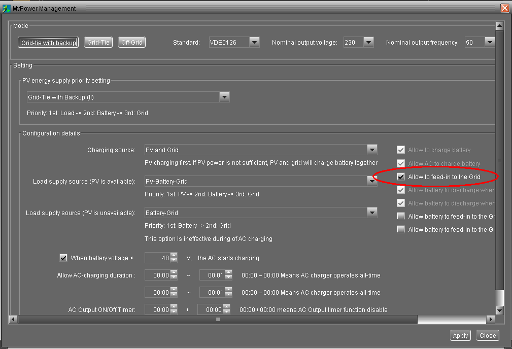

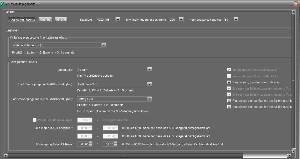

hier erstmal die Einstellungen von Solarpower:
Zu den obigen Einstellungen habe ich ein Video mit Echtzeitdaten in die Cloud geschoben: Echtzeitdaten1
Nun habe ich eine Einstellung geändert:
Mit geänderten Einstellungen ein zweites Video mit Echtzeitdaten: Echtzeitdaten2
@Riogrande: Hoffe das passt so für Dich und zu Analysezwecken?
Schaut für mich jetzt mal alles so aus, wie es sein soll.
Das gleiche bitte nochmal, falls nach Sonnenuntergang nicht auf 0 ausgeglichen werden sollte.
Setup so:
Das kann doch gar nicht stimmen, denn eigentlich sollte er ja eine Nulleinspeisung machen und nicht allen Saft zum EVU schicken. Eigentlich müsste der SDM630 doch in etwa ausgeglichen sein, oder verstehe ich da was in Bezug auf Nulleinspeisung nicht?
Ok,ok.... dann reden wir hier von 2 verschiedenen Sachen: Du willst offenbar, dass er gar nichts einspeist (warum auch immer :?: ). Für solche (meist illegalen) Geschichten bin ich der falsche Ansprechpartner.
Ich habe dir den sonst üblichen "compensation-mode" erklärt, oder auch Nulleinspeisung - zumindest Nachts. Dafür wurde das Gerät entwickelt.
