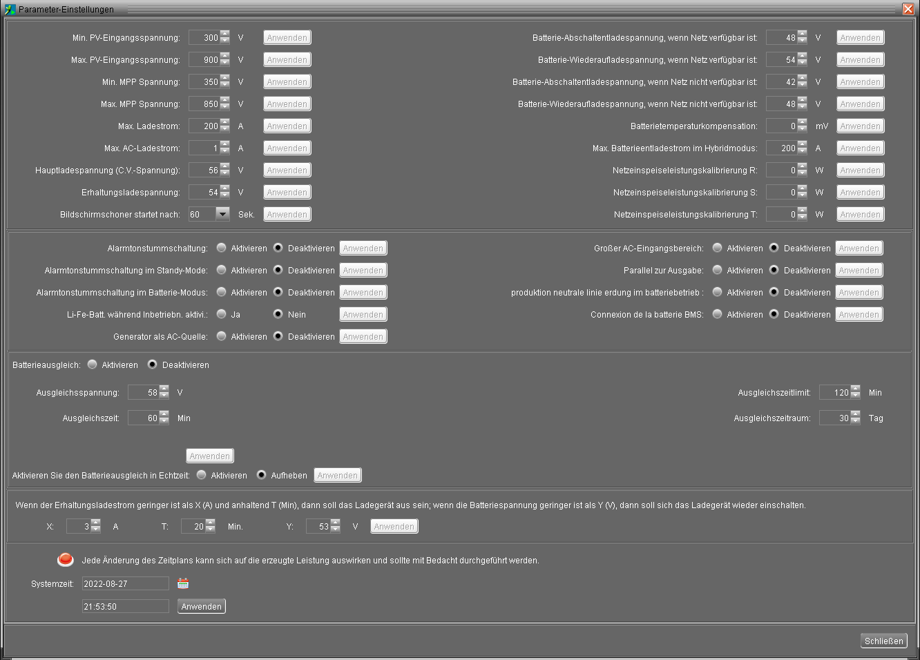

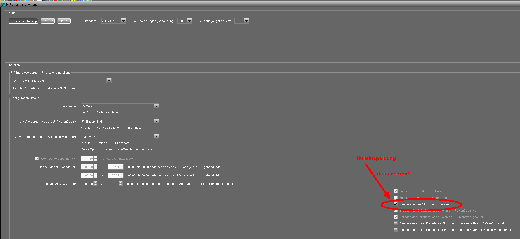

Meine Anlage läuft jetzt seit grob 2 Tagen. MPI 10k mit SDM630, PV und Speicher sind vorhanden. Das Ziel: Aktuell erst mal Nulleinspeisung.
Zur Zeit ist nur der AC-Grid-Anschluss angeschlossen AC-Load wird noch nicht genutzt.
Das Problem: Egal wie ich den MPI über die Software Solarpower einstelle, er speist nichts ins Hausnetz ein und nullt nicht den Bezug aus dem Stadtnetz. Mein Betreiberstromzähler läuft also ungebremst weiter. Selbst in der Nacht wird trotz vollem Speicher keine Energie aus dem Speicher geholt, sondern weiter das AC-Netz belastet. Der SDM630 zeigt einen Telefonhörer, also vermute ich mal, dass die Verbindung zum Wechselrichter steht.
Anbei die Screenshots meiner aktuellen Einstellungen.
Was mache ich falsch, was übersehe ich?

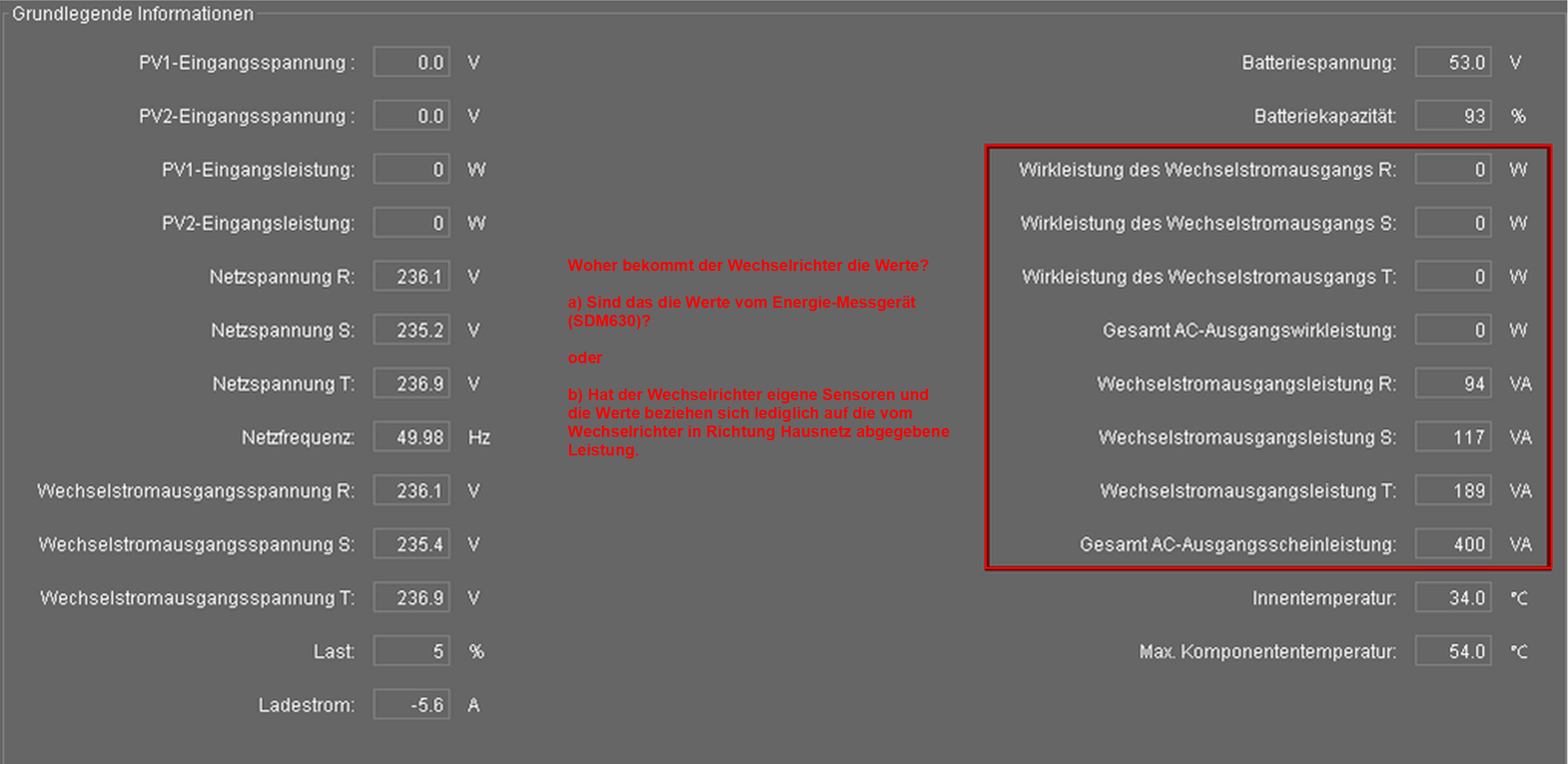

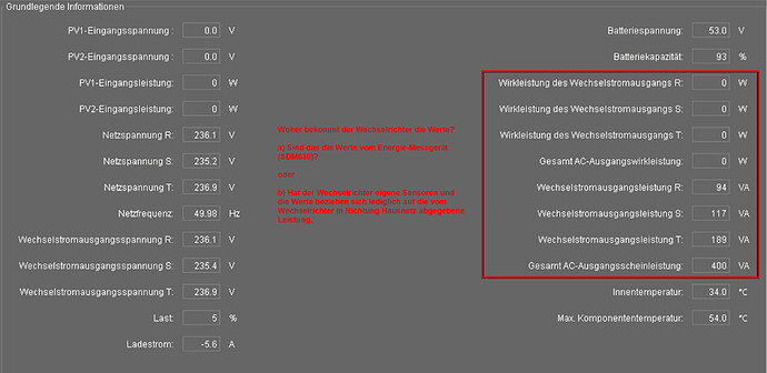

Ergänzende Frage, um der Sache auf die Spur zu kommen:
Wofür stehen die im Hauptmenü angezeigten Werte? Mich wundert nämlich, dass die markierten Werte statisch sind und sich nicht in Abhängigkeit von der Last im Haus verändern.

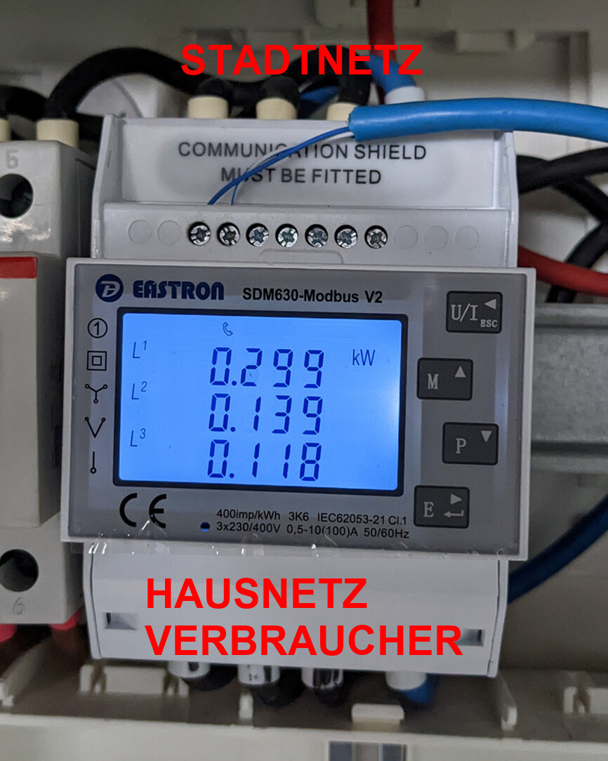

Das Kabel vom SDM630 habe ich zur Sicherheit durch ein alternatives getauscht mit gleichem Ergebnis.
Nächste Frage: Habe ich den Energiezähler falsch herum eingebaut, könnte das das Phänomen erklären?
So sieht das bei mir aktuell aus, auch sieht man, dass trotz laufendem Wechselrichter eine permanente Leistung in Richtung Haus fließt.
Der SDM630 Modbus V2 ist korrekt eingebaut. Beim alten SDM630 Modbus (V1) ist es genau andersrum. Das haben die nur gemacht, um unerfahrene Infinisolar Besitzer zu verwirren. :wink:
Da dein WR ja lt. Bild ca 400 Watt aus der Batterie einspeist, denke ich mal, das das alles so passt.

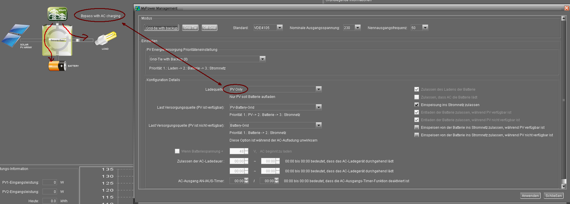

Nur das "Bypass with AC-Charging" verwundert mich etwas. Kannst du ein kurzes Video vom Display am Gerät machen?

die 400W passen rein zufällig halbwegs. Aber sie bleiben statisch, ändern sich nicht, egal wie hoch mein Verbrauch ist. Ich habe mal einen Heizlüfter eingeschaltet, um zu sehen, ob sich was tut. Nein, selbst wenn auf einer Phase 2kW mehr gezogen werden, bleibt es bei aktuell 399W. Keine Ahnung woher er die fixen Werte für L1, L2, L3 hat, aber zu Gestern haben sich die Werte gerade mal um +/- 1W verändert.

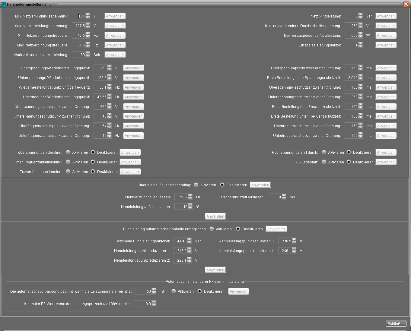

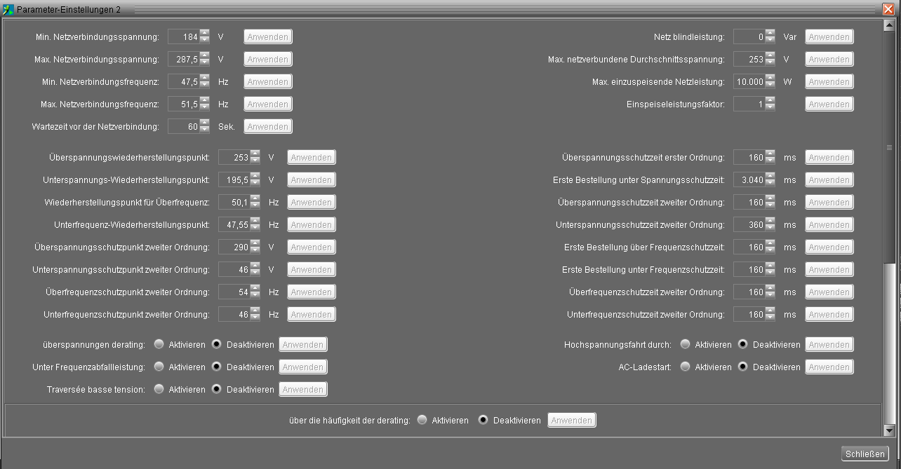

Ich denke mal, dass "Max. einzuspeisende Netzleistung" die Leistung ist, die über den Hausverbrauch hinaus ins Stadtnetz fließen soll, also über das Genullte hinausgehen soll. Liege ich damit richtig? (siehe Screenshot der Parameter 2). Ich habe "Max. einzuspeisende Netzleistung" auf Null gesetzt, ich will ja Nulleinspeisung.

Die "Max. einzuspeisende Netzleistung" muss auf 10.000 stehen. Hier darfst du nicht limitieren!
Video kannst auf irgend einen Cloud-Speicher hochladen oder YT und dann Link posten.
Würde übrigens DIP Switch 1+2 auf ON stellen (EC-ON1 im Display) - dann wird saldiert. Bei EC-ON2 wird JEDE der 3 Phasen auf 0 ausgeglichen und deine Batterie deutlich schneller entleert.
10000 auch bei Nulleinspeisung?
Ja, klar.

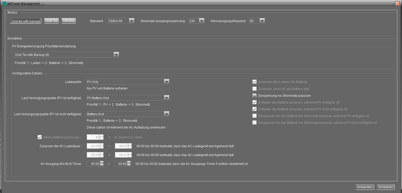

Okay, habe nun folgende Einstellungen:
Mit diesen Einstellungen ist das Video entstanden:

Wenn ich übrigens "Einspeisen ins Stromnetz" und "Einspeisen von Batterie ..." aktiviere, dann schiebt er mit 10kW aus der Batterie ins Stadtnetz. Nicht im Sinne des Erfinders.

Was passiert denn hier eigentlich normalerweise? Zeigt der WR da eigentlich die ins Hausnetz eingespeiste Leistung an? Müssten die Leistungswerte nicht in Abhängigkeit von der Last variieren?
Zum Vergleich, wenn ich "Einspeisen von Batterie ..." aktiviere (beide Häkchen), dann zieht er 200A aus der Batterie, aber rechts bei den Leistungen passiert nichts.

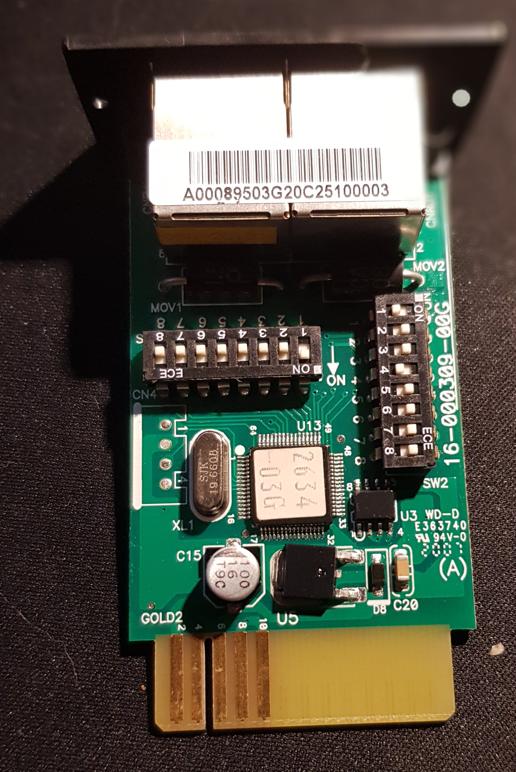

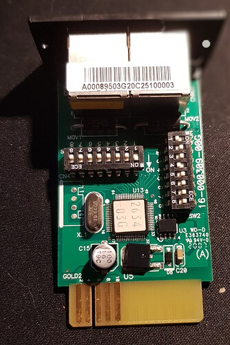

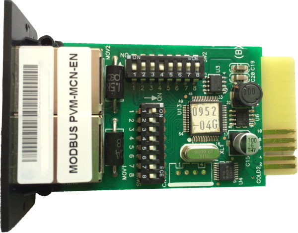

Ist das überhaupt die richtige Modbus Card? Ich kenne nur die für den SDM630
Les mal hier https://forum.drbacke.de/viewtopic.php?t=2409
@mikep500 Geb dir recht, hab "normalerweise" auch nur die Karten mit der "0952-0xG" FW im Einsatz.
In letzter Zeit kommen mir aber auch öfter dieser neuen mit "2634-03G" Firmware unter, welche, zu mindest bei einem Kollegen, auch zu funktionieren scheinen.
Hab das Protokoll auf RS485 Seite von der neueren mal Analysiert, ist 100% identisch mit der 0952'er Generation. Sind wohl nur FW Anpassungen für neuere Geräte von Voltronic dabei.

Bezüglich meiner Secreenshots hatte ich mal gefragt, was da im Hauptmenü normalerweise rechts zu stehen hat. Sind das die auf den einzelnen Phasen vom WR abgegebenen Leistungen? Ich nehme mal an, dass die sich normalerweise auch recht zeitnah aktualisieren?

Bzgl. der Modbus-Karte: Ich muss da wirklich nochmal den Verkäufer fragen, ob es die richtige Karte ist. Beim Bestellprozess hatte ich mir im Online-Shop nämlich die falsche raus gesucht und der Verkäufer hatte es gemerkt und wollte mir die richtige schicken. Vielleicht ist da wirklich was schief gelaufen.

Setup sieht schon mal gut aus. Daran liegt es m.M.n. nicht.

Die Anzeige rechts in SolarPower vergiss mal - bisher war da bei allen mir bekannten Geräten immer 0 gestanden. Und bei dir wird da offenbar statisch was angezeigt (402W). Muss an der neuen Firmware im Gerät liegen. Die kannte ich noch nicht. :slight_smile:
Hat aber erstmal nichts mit deinem Problem zu tun.

Zu dem Einspeiseproblem bzw. dass der WR eben meinen Strombedarf im Haus nicht ausgleicht meinte der Italiener(Verkäufer), dass es vielleicht auch an den Batterie/Akku-Einstellungen liegten könnte. Hm ...
Zur Nulleinspeisung muss man aber sicherlich hier den haken weg machen, oder?
Den Haken mach ich dann aber zum Loggen raus, oder?
