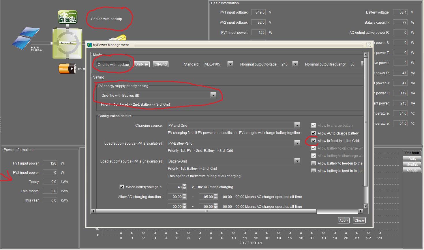

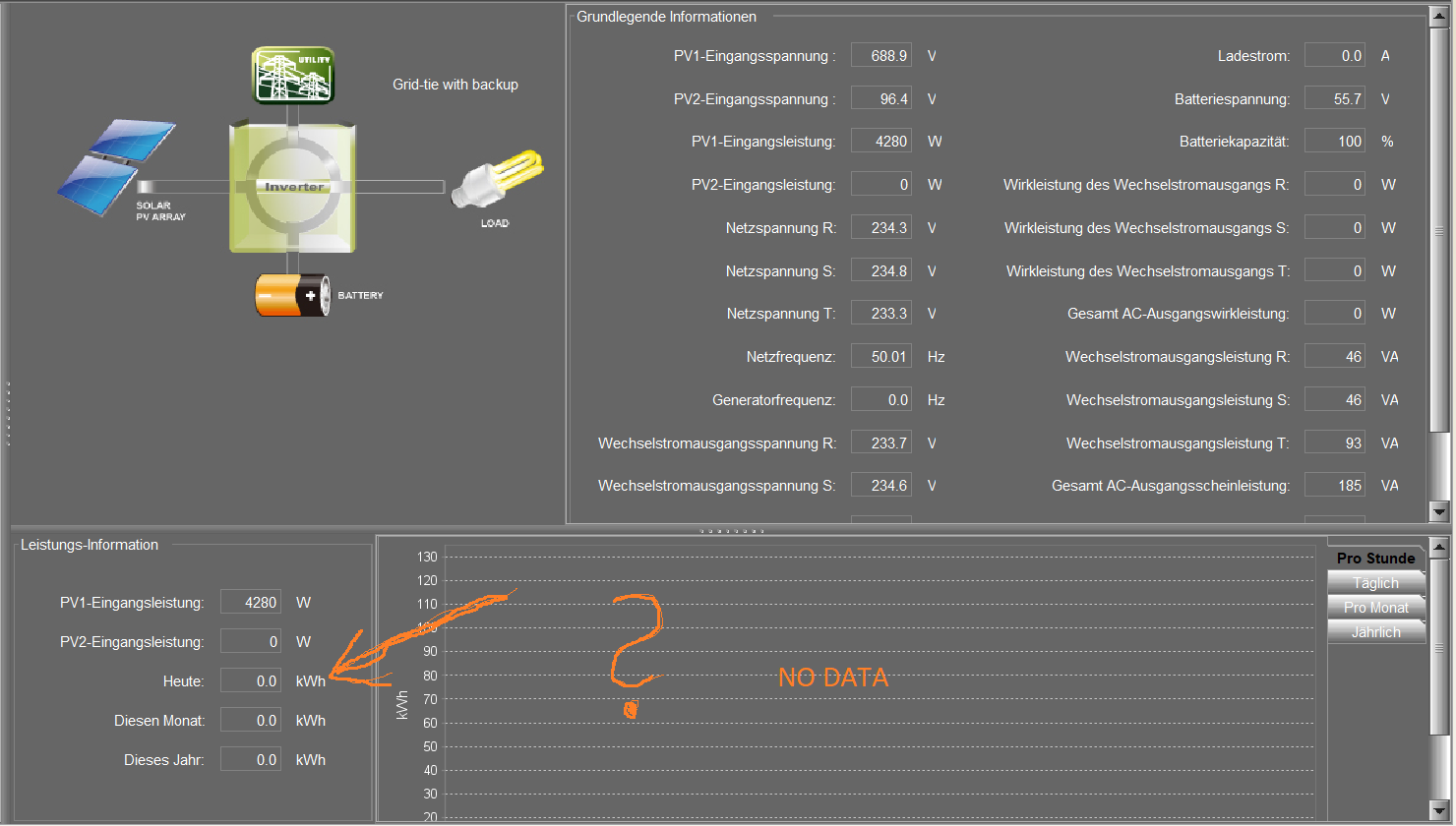

Die Software CD trägt die Version 1.16SP3 - Hier werden keine Energiedaten angezeigt. Dazu kommt, die Auswahl bei Gerät ist leer.
Bei der Software 1.16SP6 steht in der Auswahl zum Gerät die Seriennummer - aber die Energiedaten zeigen Null (als wenn nicht aufgezeichnet wird).
Ist der Haken Einspeisen erlauben gesetzt, speist der WR ein was geht. Wird der Haken entfernt ändert sich laut Software der Betriebsmodus.
Er speist dann nicht mehr ein und fährt zurück auf ca. 500W. Schalte ich einen 2KW Verbraucher zu Ändert sich nichts.

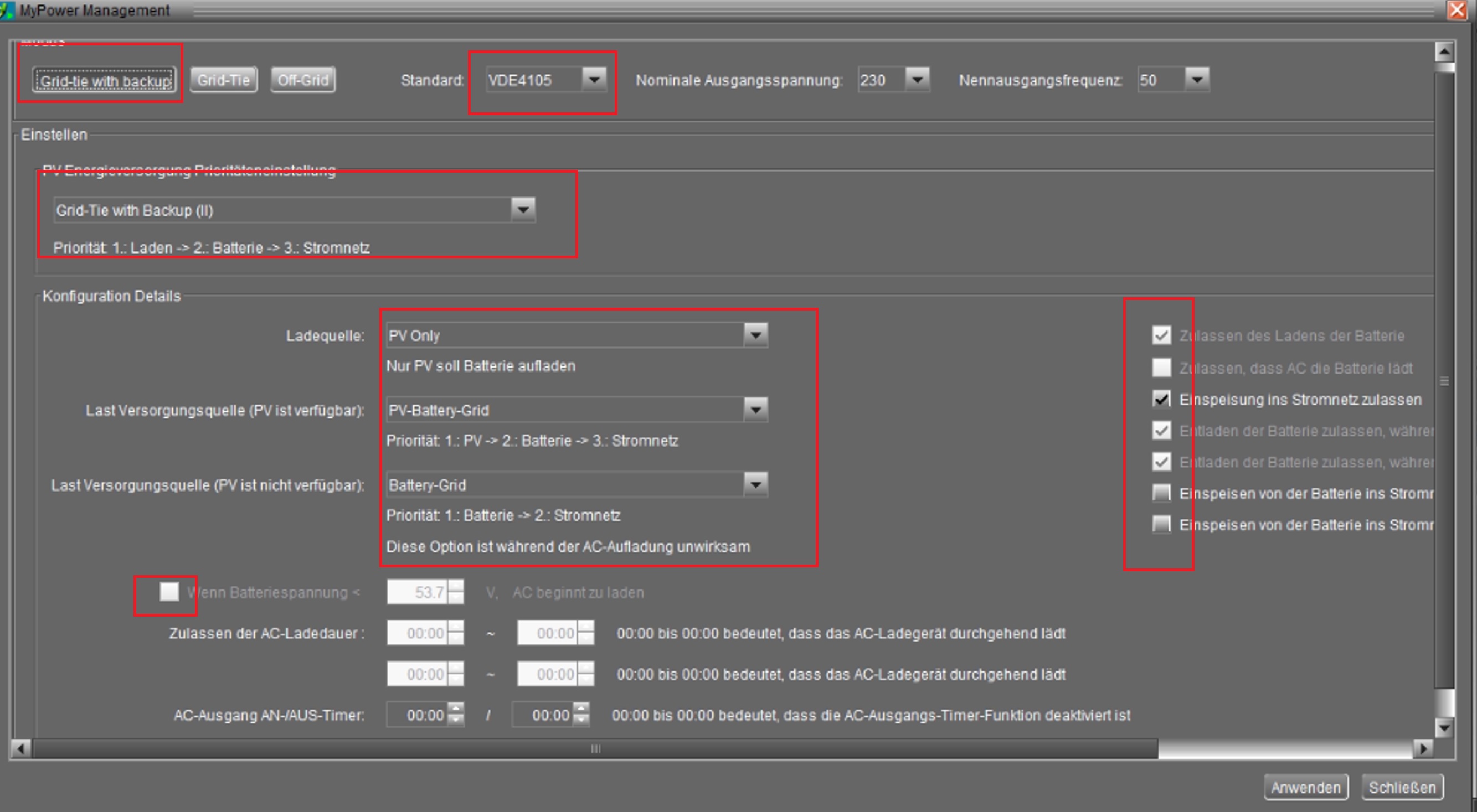

- Modus Grid-tie with backup -> Grid-tie with backup (II)
- Allow to feed-in to the Grid "on"
die gesammte Leistung wird eingespeist (keine Last Regelung)
- Allow to feed-in to the Grid "off" es werden so 300-400 W angezeigt (keine Last Regelung)
- Software v1.16SP3, v1.16SP6, v1.17SP3 (keine Änderung bis auf Setting 2 teilweise nicht verfügbar)
