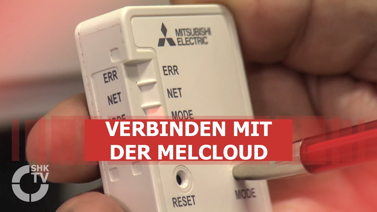

@win genauso mach ich es. Nach WLAN Verbindung und Eingabe Passwort meldet die Seite 192.168.11.1 #page not found#.
Was ein Krampf, wenn man nicht mal einen Reset machen kann. Bin echt sauer. Für eine fast 5.000 EUR Anlage …
Bist du denn wirklich erfolgreich mit dem WLAN-Netz der Anlage verbunden? Geh mal auf die Kommandozeile (cmd in die Windows-Suche eintippen) und gib dort mal ipconfig ein. Da siehst du, ob dein WLAN eine 192.168.11.x Adresse zugewiesen wurde. Dort kannst du auch mal ein "ping 192.168.11.1" absetzen und checken, ob die Anlage gefunden wird.
Erkläre nochmal ganz genau, was du machst und was passiert. So, wie du es beschreibst, ist es missverständlich, z.B. welches Passwort meinst du hier?
Eben nicht. Das WLAN der Anlage verbindet sich nicht. Ich gebe die SSID vom WIFI-Interface nebst Key ein. Aber die Verbinden sich nicht. Das ist ja das Problem. Lief vor dem Serverausfall problemlos. Ich mache es exakt gleich, wie der Mann aus dem YToube. Hat beim Einrichten vor 1/2 Jahr ohne Probleme sofort geklappt. Nachdem der Serverausfall war, habe ich dann 20 sec. die Reset-Taste gedrückt. Auch in der APP unter Optionen die Wi-Fi-Schnittstelle zurückgesetzt in der Hoffnung, dass es sich dann wieder einwählt. Tut es aber nicht.
Ping-Abfrage ergibt:
Pakete: Gesendet=4, Empfangen=0, Verloren=4 (100% Verlust)
PS - in der Fritz-box sehe ich das Gerät anhand der MAC-Adresse, aber es ist nicht verbunden?!
Verflucht, ich kriege den Link nicht rein.
Am Ende der Adresse muß laut meiner Bedienungsanleitung noch das 192.168.11.1/network
hast du in der Fritzbox den Zugang auf bekannte Geräte beschränkt?
@thomas0815 nicht, dass ich wüsste
@bernd123 ??
@bernd123 meinst Du nach der 192.169.11.1 dann /network???
probiere ich...
Unbedingt klären, weil das ein häufiger Fehler ist.
Wenn ich es richtig verstehe, klappt die erste Verbindung, wenn die Anlage Access-Point spielt. Du bekommst also die Webseite von der Anlage, wo du dann deine SSID und Schlüssel einträgst? Korrekt? Und das klappt dann nicht? Wann genau kommt denn die Seite "page not found"?
Bitte schreibe ganz genau, was du machst und was passiert. Im Kundensupport ist das größte Problem, dass nicht genau beschrieben wird, was man tut und so falsche Schlüsse getroffen werden.
Ja genau, hattte Probleme hier die Adresse einzufügen ![]()
@bernd123 DAS WAR ES!!! Ich könnte Dich gerade knutschen. Geht wieder. Ganz, ganz lieben Dank ,-)
