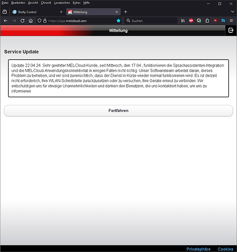

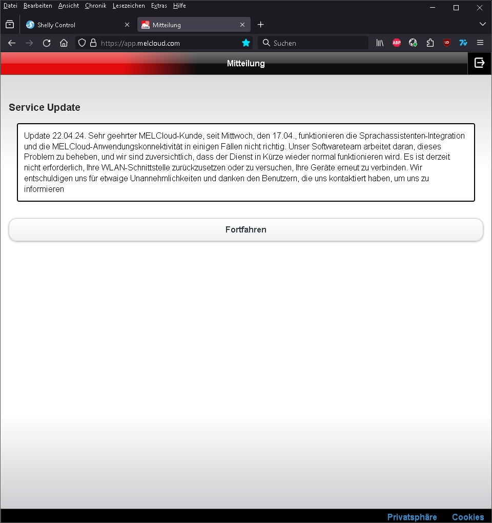

Beim Versuch über den Browser auf Link entfernt zu verbinden erhielt ich zuletzt noch folgende Meldung:
Es gab ja schon den Workaround, den DNS-Eintrag zu ändern und das wollte ich die Tage mittels PiHole in Angriff nehmen.
Nun ist es aber hinfällig, weils ja (erstmal) wieder läuft.

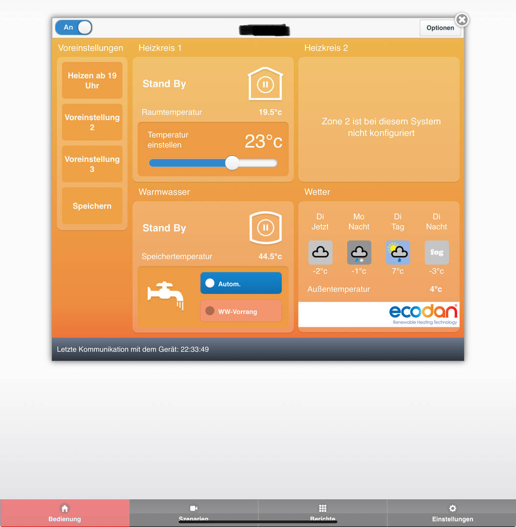

@eeflo Wahnsinn, und wie Ostern und Weihnachten auf einen Tag. Es geht tatsächlich wieder. Was mich irritiert, ist nach einer Eingabe der Hinweis im unteren Bereich: ihre Änderungen werden übernommen, in etwa z.B. 22:13. kennt ihr das Phänomen auch?
@michimel ja bei mir auch aber ich habe auch etwas geändert. Sonst steht: letzte Kommunikation mit dem Gerät zB. 22:22
scheint ein Updatchen zu sein {green}:shutmouth:
Was übrigens auch nicht funktioniert hat ist die Mitteilung per Mail dass meine Anlage die Kommunikation mit dem Server verloren hat. Dies habe ich in den Anwendungseinstellungen so angeklickt. Keine Emailbenachrichtigung ist erfolgt! {green}:serious:
@shrek Das ist durchaus möglich, allerdings bleibt die Mitteilung unverändert stehen und der Eingabebefehl wird neuerdings erst mit einer leichten Zeitverzögerung an der WP umgesetzt.
Also man kann jetzt nicht wirklich von einer Verbesserung sprechen {green}:deceitful:
@michimel wird vielleicht Morgen besser wenn der immense Traffic mit der Melcloud nachlässt.

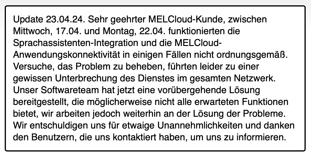

ist aber wohl nur eine vorübergehende lösung:
@jacke Linke Spalte: "Local DNS - DNS Records". Dann "Add a new domain/IP combination" "Domain = production.receiver.melcloud.com" "IP Adress = 52.215.226.151" "Add" Fertig :wink:
