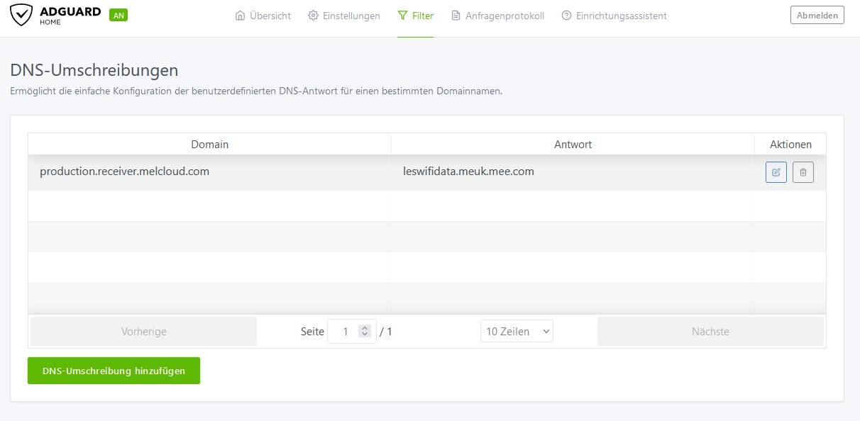

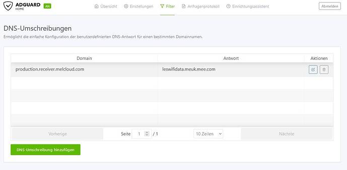

den link zur Lösung (mir mir zumindest) ist nociht durch den Spamfilter gegangen. Daher hier nochmal:community.home-assistant.io/t/melcloud-not-working/718920/133
Bei mir hab ich's mit PiHole gelöst.
@burningmonkey jein, du brauchst halt einen eigenen DNS-Server. Das geht direkt auf der Fritte nur mit custom-firmware. Praktischer wäre wohl eher ein Pi-hole im Heimnetz.

mit dem HA Workaround und Adguard geht das auch erst mal wieder....schade das MEL da nicht Kundenfreundlich ist....
