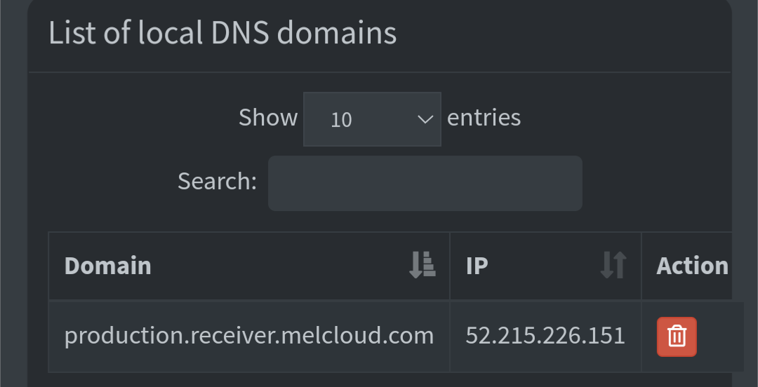

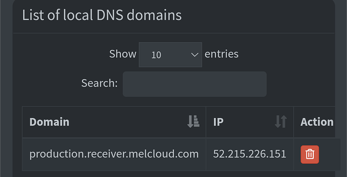

@sunriser Sofern Du in Deinem lokalen Netzwerk die Möglichkeit hast, Einträge manuell im DNS zu hinterlegen (z.B. Pihole), kannst Du production.receiver.melcloud.com auf die IP 52.215.226.151 auflösen lassen.

@jofi01 ich mag keine autokorrektur. Aus pihole wurde iPhone. Ich habe selber ein Pihole und suche den Ort wo ich das einstellen kann

Bei local DNS records
Ich hab gerade mal einen ESP damit geflasht. Die Firmware funktioniert gut, Mqtt auf IoBroker klappt auch. Aber der ESP muß in die Klima verdrahtet werden und ersetzt das Wifimodul...da hab ich jetzt keine Lust und bleibe beim DNS Fix über Adguard/PiHole.
