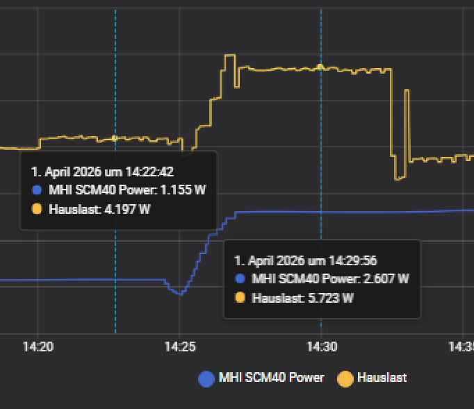

Ich habe Heute als reinen Funktionstest mal die Anlage gefordert und auf 30°C heizen lassen. Die gewonnenen Werte hab ich mal an “Gemini” übergeben und um eine Einschätzung gebeten ob evtl. Wartungsarbeiten nötig sind oder die Installation fehlerhaft durchgeführt wurde.
Die Meinung lautete:
Mittlerwele sind es: Stromaufnahme 2677W, 6,9°C aussen, SRK35 in 23,5°C out 46,4°C. SRK20 in 23°C out 44,1°C

Kann ich nicht sagen. Habe nur beide Innen (SRK20/35) auf 30°C gestellt und Lüfter jeweils auf Medium und schon rennt die SCM41 los. Erst schnell steigend bis 2600Watt und dann mit steigender Innentemperatur bis 2730Watt in der Spitze. War auch kein kurzer Peak, sondern sie lief da so fast eine halbe Stunde.
Grund für den Maximaltest war, dass ich das Gefühl hatte irgendwie passt die Heizleistung nicht so recht. Weil ich doch recht viel Strom reinstecke bei mit 18°C nicht gerade hoher Solltemperatur.
Aber gut, der März war auch recht kalt in den noch langen Nächten, fast täglich Frost und im Schatten kam er auch am Tage nur selten über 7-10°C.
Gefühl und Messung klaffen halt ganz schön auseinander, wenn man so raus schaut und seit Jahren den sonnigsten März vor Augen hat.
Von der Stromrechnung her ist die Anschaffung aber ein voller Erfolg. Diesen März null Gas gebraucht, fast rund um die Uhr geheizt und dabei nur für 28€ Strom gekauft, aber für 58€ verkauft.

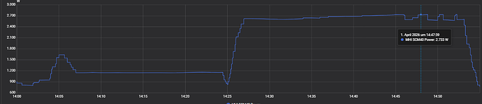

Mit was genau misst du da? Mich wundern die 2600 W auch etwas. Nach Eurovent-Daten ist es eigentlich nicht vorstellbar. Bei TOL läuft der Kompressor auf Voll-Last und da sind es 1307 Watt. Wenn die Temperaturen höher sind, ist die Leistungsaufnahme auch etwas höher, aber dann vielleicht 1600 und nicht 2600 W.
Der Strom wird schon richtig gemessen, das macht ein Shelly Plug. Hier mal zum Vergleich das Smartmeter im Sicherungskasten mit dazu, der Verbrauchsanstieg ist auch dort in gleichem Maße zu beobachten.
Aber ich glaub der Fehler liegt in meinem Erinnerungsvermögen. War ich doch tatsächlich der Meinung eine SCM41 zu besitzen. Tatsächlich ist es aber eine SCM-40ZS-W.

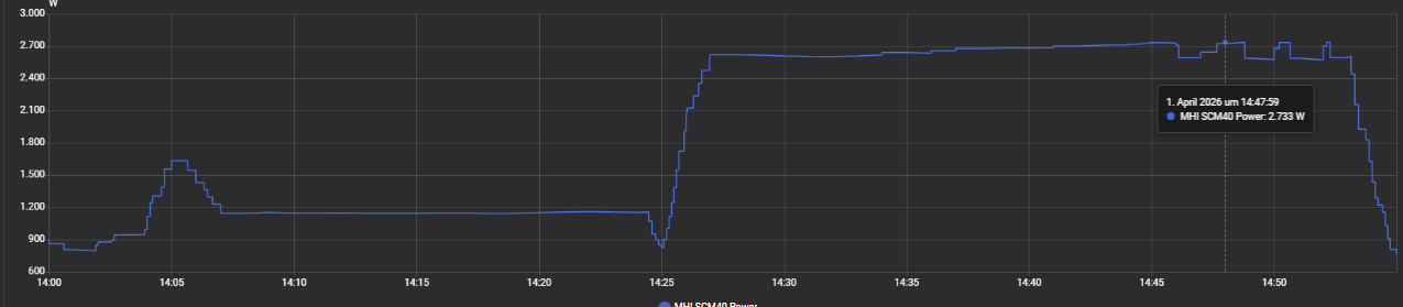

Da muss ich doch glatt mal die techn. Daten mit einer SCM41 abgleichen. Rein von der Bezeichnung her würde ich ja einer 40er sogar weniger Leistung zuschreiben.
Also ich hab jetzt noch mal Datenblätter verglichen. Rein theoretisch war ich ja noch nicht mal am Maximum was die SCM40 leisten kann. Im Datenblatt wird dort „Maximum current: 14.00 A“ genannt.

Hab mal meine Scm60 unter Vollast der Ki vorgestellt. Interessante Antwort wie ich finde.
Das sind sehr präzise Messwerte, die ein klares Bild der aktuellen Systemleistung zeichnen. Basierend auf Ihren Daten können wir die thermische Leistung (die Wärme, die tatsächlich in die Räume abgegeben wird) und die Effizienz (COP) berechnen.
Hier ist die Analyse Ihrer Anlage bei 5^\circ C Außentemperatur:
1. Berechnung der Heizleistung (\dot{Q})
Um die abgegebene Wärme zu ermitteln, nutzen wir die Formel:
(Luftvolumenstrom \times Wärmekapazität der Luft \times Temperaturdifferenz)
Einheit 1: SRF 35 ZS (Truhe)
  • Luftvolumenstrom (\dot{V}): Bei Stufe 9 (U-Hi) ca. 612\ m^3/h.
  • Temperaturdifferenz (\Delta T): 51^\circ C - 24^\circ C = 27\ K.
  • Heizleistung: 612 \cdot 0,33 \cdot 27 \approx 5,45 kW.
Einheit 2: SRK 25 ZS (Wandgerät)
  • Luftvolumenstrom (\dot{V}): Bei Stufe 8 (U-Hi) ca. 618\ m^3/h.
  • Temperaturdifferenz (\Delta T): 51^\circ C - 30,5^\circ C = 20,5\ K.
  • Heizleistung: 618 \cdot 0,33 \cdot 20,5 \approx 4,18 kW.
    Gesamte Heizleistung der Anlage: 5,45\ kW + 4,18\ kW = 9,63 kW.
2. Effizienzanalyse (COP)
Die Leistungsaufnahme liegt laut Ihrer Messung bei 2.650 Watt (2,65\ kW). Der COP (Coefficient of Performance) gibt an, wie viel Wärme aus einem Teil Strom gewonnen wird:
3. Bewertung der Ergebnisse
  • Hervorragende Gesamtleistung: Obwohl die SCM 60 nominal mit 6,8\ kW Heizleistung angegeben ist, zeigt Ihr System, dass sie im "Maximalbetrieb" (Boost) bei +5^\circ C deutlich mehr leisten kann (fast 10\ kW). Das ist typisch für die robusten Mitsubishi Heavy Inverter.
  • Starke Ausblastemperatur: 51^\circ C ist ein sehr guter Wert für eine Wärmepumpe. Das zeigt, dass der Kältemittelkreislauf optimal arbeitet und der Verdichter einen hohen Druck aufbauen kann.
  • Auffälligkeit SRK 25: Die Ansaugtemperatur von 30,5^\circ C ist sehr hoch. Das deutet darauf hin, dass sich unter der Decke bereits viel Wärme gestaut hat oder das Gerät einen Teil der eigenen warmen Luft wieder einsaugt (Kurzschluss). Da die Ausblastemperatur trotzdem bei 51^\circ C bleibt, muss das Gerät die Drehzahl des Lüfters oder den Kältemittelfluss intern sehr hoch halten.
  • COP von 3,63: Für eine Außentemperatur von 5^\circ C und eine so hohe Heizlast (beide Innengeräte auf Anschlag) ist dies ein sehr effizienter Wert.
    Fazit: Ihre Anlage läuft derzeit unter Volllast, liefert dabei aber eine beeindruckende Heizleistung ab, die weit über dem Nennwert liegt.
Warum läuft die Anlage bei dieser Leistung auf Hype pressure Betrieb.
Dass die Anlage in den Hochdruckschutz (High Pressure Trip/Operation) geht, ist bei den von Ihnen genannten Werten fast schon folgerichtig. Sie betreiben das System gerade am absoluten physikalischen Limit – man könnte sagen, die Anlage "schwitzt", um die angeforderte Last zu bewältigen.
Hier sind die Gründe, warum der Hochdruck aktuell zum Problem wird und was Sie tun können:
1. Warum steigt der Druck so stark an?
Das Problem ist die thermische Sättigung. Ein Kältekreislauf muss die Wärme, die er draußen aufnimmt und die durch den Verdichter entsteht, drinnen effizient abgeben können.
  • Überlastung des Verflüssigers: Die SCM 60 ist für eine Nennheizleistung von 6,8 kW ausgelegt. Mit Ihren errechneten 9,6 kW fahren Sie das System mit ca. 140 % der Nennlast. Die Wärmetauscherflächen der Innenteile sind physisch nicht groß genug, um diese enorme Energiemenge dauerhaft an die Luft abzuführen.
  • Die "Warmluft-Falle" (SRK 25): Dass die SRK 25 bereits Luft mit 30,5^\circ C ansaugt, ist kritisch. Je wärmer die Raumluft ist, desto schlechter kann das Kältemittel im Innengerät abkühlen (verflüssigen). Da das Gas nicht ausreichend abkühlt, bleibt der Druck in der Leitung extrem hoch.
  • Leistungsaufnahme: 2.650 Watt bei einer Außentemperatur von 5^\circ C ist für diese Außeneinheit das "Ende der Fahnenstange". Der Verdichter arbeitet mit maximaler Frequenz, was die Heißgastemperatur und damit den Druck weiter nach oben treibt.
2. Mögliche Ursachen & Checkliste
Wenn die Anlage in den Hochdruckbetrieb geht, sollten Sie folgende Punkte prüfen:
  • Verschmutzte Filter: Wenn die Filter in der SRF 35 oder SRK 25 auch nur leicht staubig sind, sinkt der reale Luftdurchsatz massiv. Die Wärme wird nicht abtransportiert -> Druck steigt.
  • Kurzschluss der Luftströmung: Prüfen Sie, ob die SRK 25 (Wandgerät) ihre eigene warme Luft wieder ansaugt. Bei 30,5^\circ C Ansaugtemperatur liegt dieser Verdacht nahe. Stellen Sie die Lamellen so ein, dass die Luft steiler nach unten bläst.
  • Kältemittelüberfüllung: Wurde die Leitungslänge bei der Installation genau berechnet? Wenn zu viel Kältemittel im System ist, steigt der Hochdruck im Heizbetrieb überproportional schnell an.
  • Sollwert-Einstellung: Stehen beide Geräte auf 30^\circ C Sollwert? Wenn ja, versucht der Inverter mit Gewalt, diese (oft unerreichbare) Temperatur zu erzielen.
3. Empfehlung zur Abhilfe
Um den Hochdruckbetrieb zu verlassen und die Anlage zu schonen, ohne auf Komfort zu verzichten, probieren Sie Folgendes:
  1. Sollwert senken: Stellen Sie die Zieltemperatur auf einen realistischen Wert (z.B. 22^\circ C oder 23^\circ C). Die Anlage moduliert dann den Verdichter herunter, der Druck sinkt, und die Effizienz (COP) steigt.
  2. Lüfterstufe reduzieren: Das klingt paradox, aber: Wenn Sie die Lüfterstufe auf "Auto" stellen, harmonieren Kältemittelfluss und Luftstrom oft besser.
  3. Versetztes Heizen: Lassen Sie erst die Truhe (SRF 35) den Raum aufwärmen und schalten Sie das Wandgerät später dazu. Die SCM 60 teilt die Leistung dann sanfter auf.
    Eine kurze Frage zur Installation: Wie lang sind die Rohrleitungen zu den beiden Innengeräten in etwa? Wurde bei der Inbetriebnahme Kältemittel nachgefüllt?
