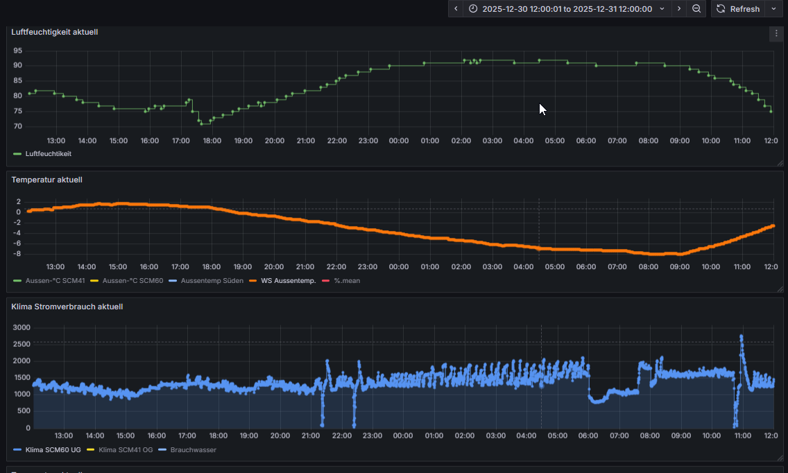

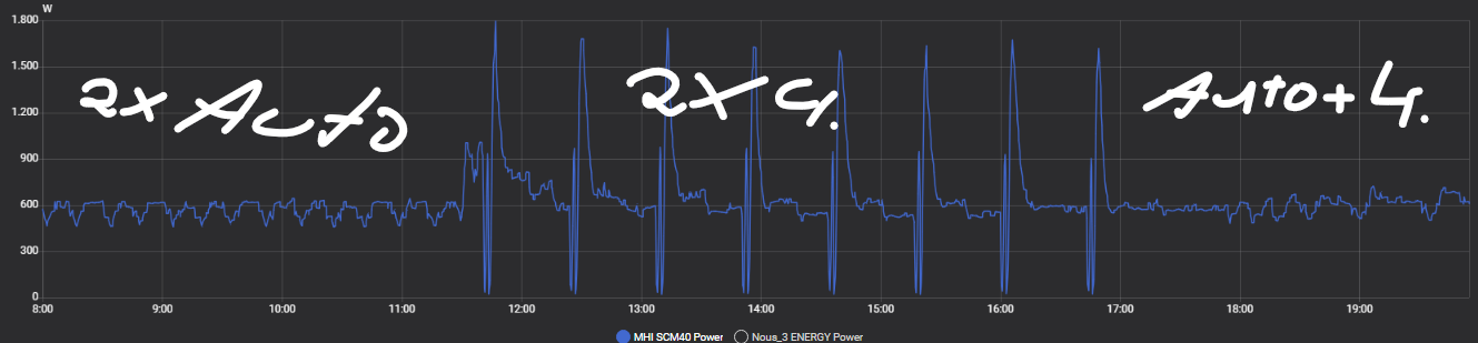

Ich frage mich, wie das Abtauverhalten von der Luftfeuchte beeinflußt wird.
Bei sinnvollen Abtauungen sieht man eindeutig die Abhängigkeit von der Luftfeuchte.
Aber wie in dem Fall von Gestern war die Luftfeuchte so gering, dass es bei einer Aussentemperatur von -0,4°C zu keinerlei Vereisung kam. Die Vivax hat es bemerkt, die MHI dagegen taute einfach auf Verdacht.
Es gab aber auch schon Tage da war es umgekehrt und ein Feuchtesensor ist ja nicht verbaut. :man_shrugging:

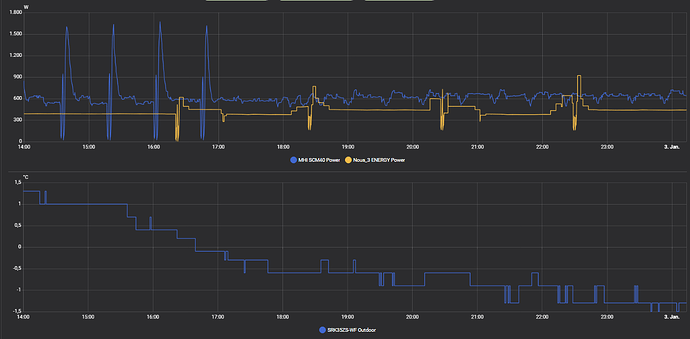

Auf Verdacht abtauen ist auch ganz wichtig für eine funktionierende Abtauung. Die Hersteller machen das ganz absichtlich. Hintergrund ist der: Es gibt Situationen, da verreift nicht der ganze Wärmetauscher. Stattdessen tropft Wasser noch nach unten, gefriert aber am unteren Ende des Wärmetauschers und bildet da fieses Eis, was immer weiter noch oben wächst. Diese Form kann man nicht detektieren und wenn es erstmal da ist, bekommt man es nur schwer aufgetaut.
Aus diesem Grund machen viele Hersteller sicherheitshalber diese Abtauzyklen. Hier gilt auch, lieber einmal zu viel abgetaut, als irgendwann Probleme mit der Abtauung.
Bei meiner MHI kenne ich solche Abtauzyklen auch, aber bei trockenem Wetter eher so alle 3-4 Stunden. Es kann aber sein, dass da noch mehr Logik drin steckt und im Bereich gefährlicher Temperaturen lieber mal öfters abgetaut wird. Gerade so im Bereich 3 bis -3 Grad könnte das der Fall sein.
Es liegt unter anderem an der Lüfterstufe 4. Alle anderen Stufen arbeiten ja in einer Art “Automatik” und damit sind auch die Pseudoabtaungen verschwunden.
Interessant, gut zu wissen!
Ich kann nicht klagen über zu viel Abtau-Zyklen. Seit ich beide Innengeräte zwinge immer gemeinsam zu heizen läuft es problemlos.
Also bei mir liegts eindeutig am Lüfter. Stufe 4 nimmt wohl die komplette Automatik aus der Anlage.
17Uhr wieder auf Stufe 3 gestellt und das Abtauen endet. Das Gerät hängt im Treppenhaus und könnte ruhig ein wenig weiter werfen und lauter laufen. Aber vom Verbrauch her macht es im Schnitt eh keinen Unterschied. Man kann halt nicht alles haben.
Unsere Single-Split laufen beiden immer nur auf VS4, den ganzen Winter. Probleme mit unnützen Abtauzyklen gabs nie. Mit Ausnahme, dass grundsätzlich so nach 3-4 Stunden mal ein Abtauzyklus gemacht wird, egal ob vereist oder nicht. Das muss die machen, um zu checken, ob wirklich nichts vereist ist.
Und eine weitere Erkenntnis. Zu den Pseudoabtauungen kommt es bei mir nur wenn beide Innengeräte auf Lüfterstufe 4 laufen.
Bedeutet dann wohl das 2 stark Wärme abnehmende Innengeräte zu zu hoher Abkühlung des Wärmetauscher aussen führen? Oder wie wäre das Verhalten zu erklären?
Wie viel kühler das AG gegenüber Außentemperatur ist, hängt eigentlich fast nur an der aktuellen Heizleistung. Denn diese Wärme, die innen eingebracht wird, muss außen aus der Luft geholt werden.
Wenn innen der Lüfter auf Stufe 4 dreht, ist das erstmal kein Problem, weil die Anlage dann einfach entsprechend tiefere Auswurftemperatur fahren kann.
Vorstellbar wäre aber, dass die Anlage verhindert, dass die Auswurftemperatur unter eine bestimmte Temperatur fällt. Die wird dann z.B. auf >30 Grad gehalten. Und dann kanne es bei Lüfterstufe 4 sein, dass die Anlage mehr Wärme in den Raum bringt, als eigentlich nötig. Und dann bedeutet das auch, dass das AG schneller einfriert. Würde dann aber auch bedeuten, dass die Anlage takten müsste.
Oder anders ausgedrückt: Mit niedrigeren Lüfterstufen kann das Gerät noch tiefer mit der Heizleistung kommen.
Klingt nach einer recht brauchbaren Erklärung. Zu Beginnt sieht man wie die Anlage ein wenig die Leistung erhöht und dann beginnt das Pseudoabtauen.
Ich würde es dann so interpretieren, dass es sich eigentlich um Takten handelt, die Anlage die Taktpause gleich mal vorbeugend zum Enteisen nutzt, weil es aber den Raum abkühlt in der Zeit läuft sie wieder mit hoher Leistung an. usw…. Das System gerät so in einen sich selbst erhaltenden “Teufelskreis”.

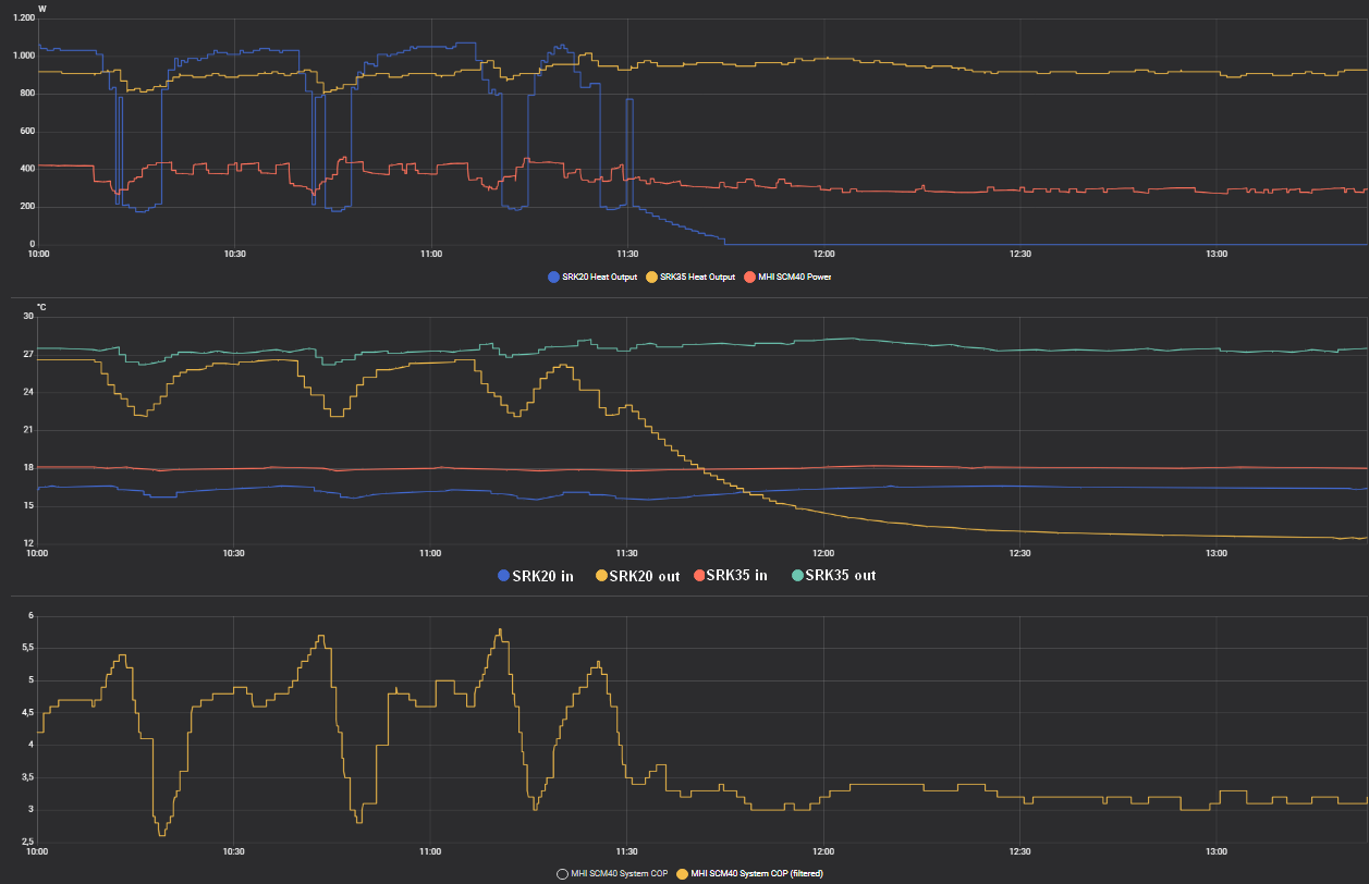

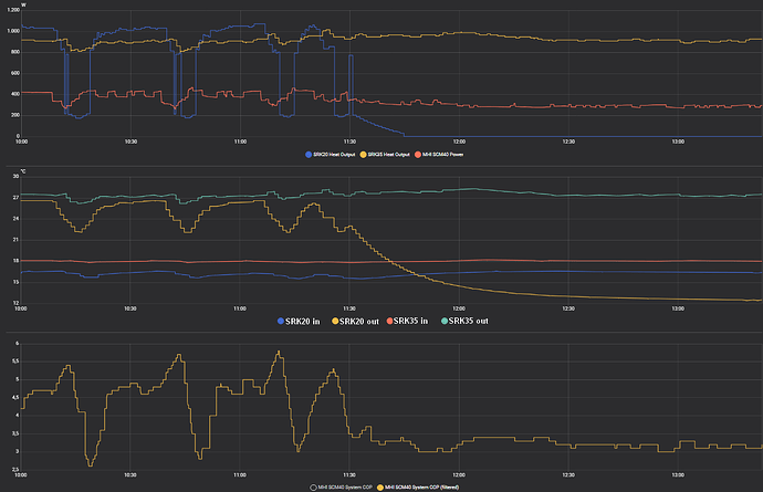

Ich bin in den letzten Tagen auch mal dazu gekommen BT-Temperatursensoren zu verbauen und das Ganze in HA zu visualisieren um den möglichst realen COP auf die schliche zu kommen.
Bei aktuellen Temperaturen um die 0°C stellt sich dies nun so dar:
Solang die SRK20 permanent mitläuft stellt sich ein recht gleichmässiger COP nahe 4 ein, sobald die SRK20 ins “Takten” geht, pendelt der COP recht stark. Ursache, sobald das SRK20 auf Modus “nur Messen” schaltet, reduziert das Aussengerät zwar die Leistung um 100Watt, aber die SRK35 wirft kaum wärmer aus, so dass der COP dann auf 3 fällt. Umgekehrter Fall, wenn die SRK20 wieder zuschaltet, das Aussengerät fährt erst verzögert die Leistung wieder etwas Hoch, Wärmetauscher und Leitungen des SRK20 sind aber noch warm, so dass der COP kurzzeitig in die Höhe schnellt.
Wie man an der Durchschnittsmessung über 12h sieht fällt dadurch der COP ein wenig ab.
Also wie zu erwarten, für optimale Effizienz sollten immer beide Geräte laufen. Geht ein Gerät pendelnd immer mal auf “Standby” ist im Schnitt mit einer Einbuße von 10% zu rechnen.
Mal schauen wie es sich darstellt sobald ein Innengerät dauerhaft abgeschaltet bleibt.

Und der Vollstädigkeit halber noch das Bild bei abgeschalteter SRK20.
Der COP, welcher vorher durch das taktende SRK20 noch um die 4 pendelte, sinkt rapide ab, auf ca. 3,3 und erholt sich auch nicht wieder. Gut zu sehen, der Stromverbrauch sinkt um ca. 100Watt und Heizleistung sowie Delta des SRK35 laufen recht gleich weiter.
Ganz grob bedeutet dies 17,5% Verlust Richtung abgeschaltetes Innengerät.
Der Verlust ist auch gut an den SRK20 Temperatursensoren zu erkennen. Trotz geöffnetem Fenster(Lüften) steigt der IN-Sensor über dem Gerät sogar leicht an, während der Out-Sensor unten an den geschlossenen Klappen auf Raumtemperatur sinkt. Das Innengerät wird also weiter vom Kühlmittel mit durchflossen und verliert deutlich aufsteigende Wärme.
Diese “Abwärme” wird in die COP Berechnung nicht mit einbezogen, da sie im Normalfall unerwünscht und unnötig wäre.
Anders handhabt der Algorithmus die Takt/Standbypausen zuvor. Da hierbei ja Heizen erwünscht ist und die Klappen nur in Waage fahren, sowie der Lüfter minimal weiterläuft, fliesst in diesem Zustand die Abwärme in die Berechnung mit ein.
