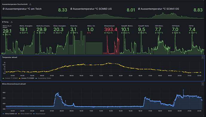

Ja, die KI kann schon gut die Betriebszustände beschreiben. Vorrausgesetzt man füttert sie mit möglichst genauen Daten zum aktuellen Betriebszustand.
Die grösste Unsicherheit bleibt immer der Volumenstrom. Aber dank vieler Messungen im Winter sollte zumindest Gemini langsam wissen wieviel Wirkungsgrad sie den MHI Geräten zugestehen darf.

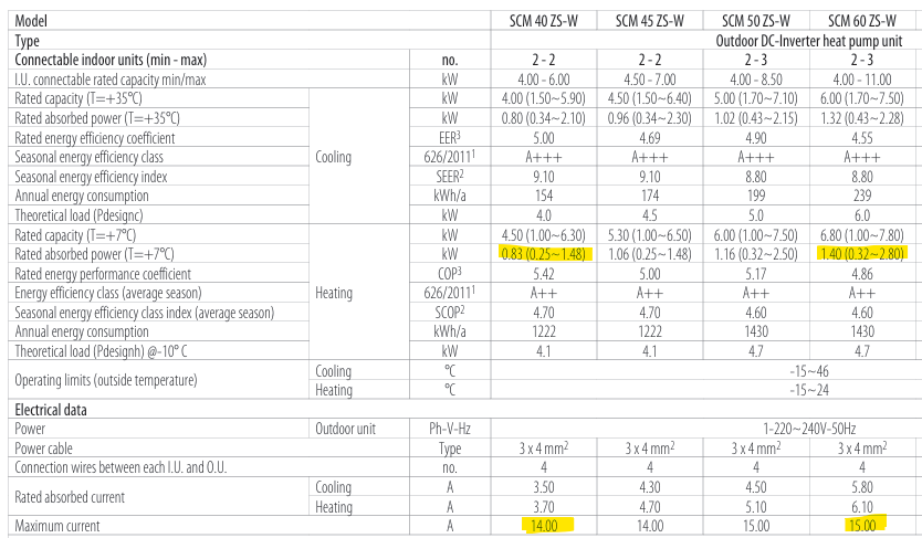

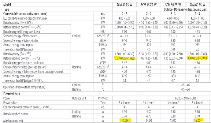

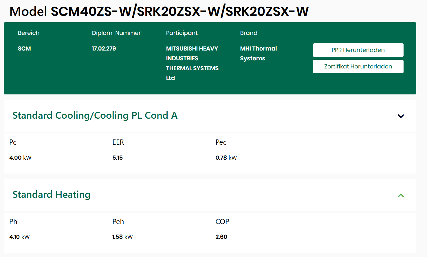

@buschiner_r Wenn ich deine Daten so anschaue kommen mir ein paar Fragen. Sind evtl. SCM40/60 am Ende Baugleich? Hab ich eine falsch gelabelte 60er installiert bekommen?
Da die 60er im Datenblatt unter “Rated absorbed current” auch nur mit mit 6,1A(1400W) angegeben ist, zeigen mir deine Werte, dass zumindest kein Fehler bei meiner 40er vorliegt, da auch deine Anlage auf über 2600Watt laufen kann, sich also max. Current nähert.
Ich habe in verschiedenen Datenblätter für die scm40 1,58 kWh Max beim heizen endeckt.
Im Silentmodus geht meine SCM41 auf max 800Watt.
Kann ja nicht sein das die SCM40 soviel aufnimmt wie die SCM60!

Die macht bei TOL 1,5kW elektrisch. Auch da wären die 2,6 kW nicht so recht erklärbar.
Im Datenblatt steht: Betriebsstrom heizen 3,7 A, dass wären gerade mal 851 Watt, vermutlich auf Nennleistung bezogen.
Alles schwer nachvollziehbar mit den 2,6kW. Fehlmessung scheint aber auch eher ausgeschlossen, wenn du über 2 getrennte Shellys da gemessen hast.
Hier mal der Auszug aus dem Datenblatt:
Deutet wirklich fast auf ein falsch gelabeltes Aussengerät bei mir hin. Andererseits passt dann die kleinste Leistungsaufnahme nicht. Ab 21°C Soll kommt meine Anlage zwar recht genau auf die für die 60er genannten minimal möglichen 320Watt, kann aber bei niedrigerem Soll durchaus auch die für die 40er genannten 250Watt erreichen.
Sehr rätselhaft. :man_shrugging:

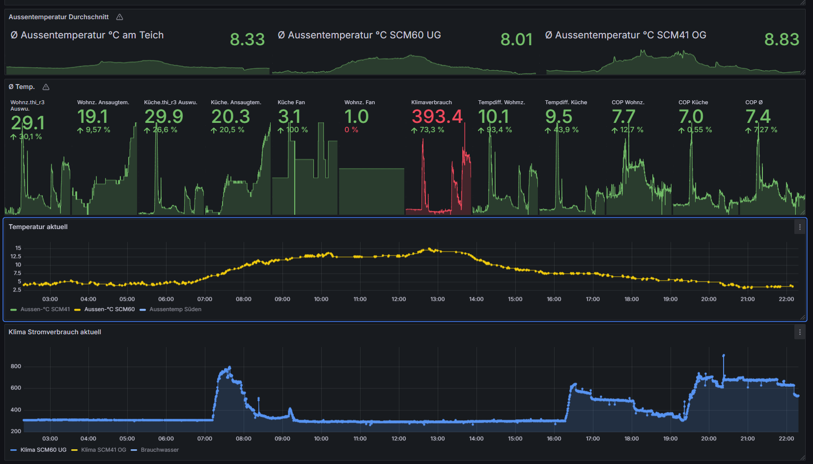

Die 2. Messung macht nicht mal ein Shelly, sondern der Tibber Pulse, abzüglich PV-Leistung. Und diese misst der ebenfalls recht genaue Huawei DTSU.
Meine Anlage läuft im Silentmodus exakt mit 1000 Watt und 55 Herz Kompressor-Leistung.
Maximal kann sie 2750 Watt und minimum 300Watt, ganz selte habe ich auch schon 260 Watt gesehen.
Vielleicht hilft das! Ich weiß das die scm50 und 60 die gleichen Anlagen sind nur ist die 50iger Softwaremäßig begrenzt.

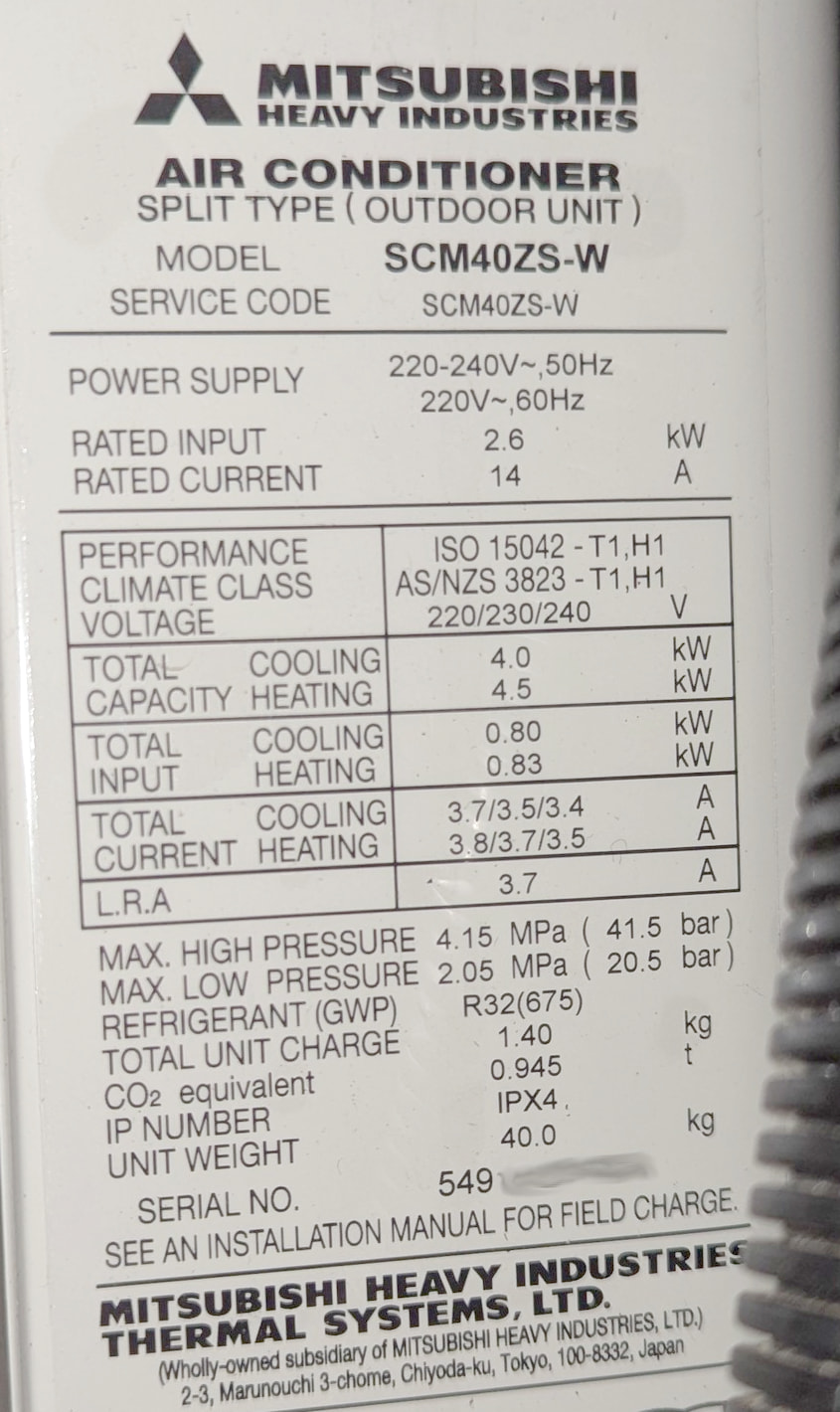

@buschiner_r Ich war grad noch mal draussen und hab das Label fotografiert. Dann bleiben eigentlich nur folgende Erkenntnisse.
Auch die SCM40 ist Baugleich und auf dem Aussengerät ist die Software der 60er.
MHI (oder der Händler?) hat ein falsches Label aufgeklebt.

Was ich mir vorstellen könnte: Bei TOL von Eurovent ist die maximale Dauerleistung angegeben. Du hast vermutlich den Powerful-Modus genutzt, der nur 15min aktiv bleibt. Vielleicht hat die Anlage ja noch eine Menge Reserve, die nur im Powerful Modus aktiviert wird und wo der Verdichter dann nochmal deutlich höher dreht? Vielleicht der gleiche Verdichter, wie bei der 60er Anlage, der nur softwaremäßig begrenzt ist und im Powerful Modus kurz freigegeben wird?
Größe Verdichter erkennt man typisch am Gewicht des AG. Deine SCM40 wiegt 40kg. SCM50 und SCM60 wiegen 48,5 kg. Also eher unwahrscheinlich, dass es der gleiche Verdichter ist.
Die Abmaße mein SCM60 nur das reine Blechgehäuse ohne die Kunststoffteile.
850 x 630 x 290mm
Danke @buschiner_r dann werde ich nachher mal nachmessen gehen.
Mittlerweile habe ich Antwort vom Support, je nach Installation und Betriebszustand kann die Leistungsaufnahme tatsächlich so hohe Werte erreichen.
”​The maximum power input to the SCM40ZS-W with an SRK35ZS-W and an SRK20ZS0W is 2600W/14A.”

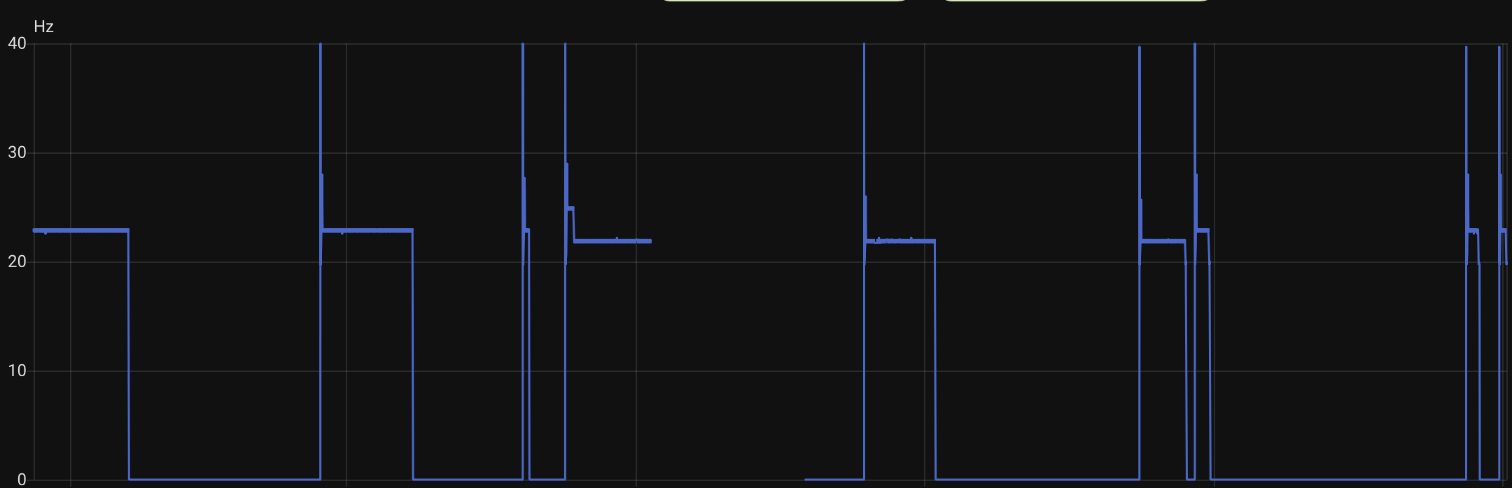

ich konnte in HA mittlerweile einen Workflow abbilden, die Anlage über einen definierten Ablauf von Soll-/Ist-Temperatur-Werten und -anpassungen (via MHI-AC-Ctrl-ESPHome) und eigener Hystere-Steuerung auf konstanter Hz-Zahl (im Bereich +/- 1 Hz) laufen zu lassen.
(Ziel-Hz auf 23Hz eingestellt, Ziel-Temp mit eigener Steuerung auf 21.4 (+/- 0.1 Grad) eingestellt, Heizpausen bei Abwesenheit)

Falsch gelabelt kann also nicht sein. Maße hier sind 780x580x290.

Hallo, ich hatte die letzten Tage mal Langeweile und habe das ProtoArt Modul verbaut. Da die MHI nun ob der kalten Temperaturen das ganze Haus nochmal auf 21°C halten muss. Dazu musste ich natürlich das Soll auf 21°C stellen und damit ist die min. Modulation leider 500Watt und in der Folge hatte ich auch “Takten”.
Mit dem Modul wird man das Takten ganz leicht los. Einfach im Setup das externe Thermometer mit einem Offset versehen. In meinem Fall -2k, schon kann ich das Soll auf 19°C setzen und somit ist die interne Logic der MHI umgangen und die Anlage läuft den ganzen Tag mit 20Hz/240W durch.
