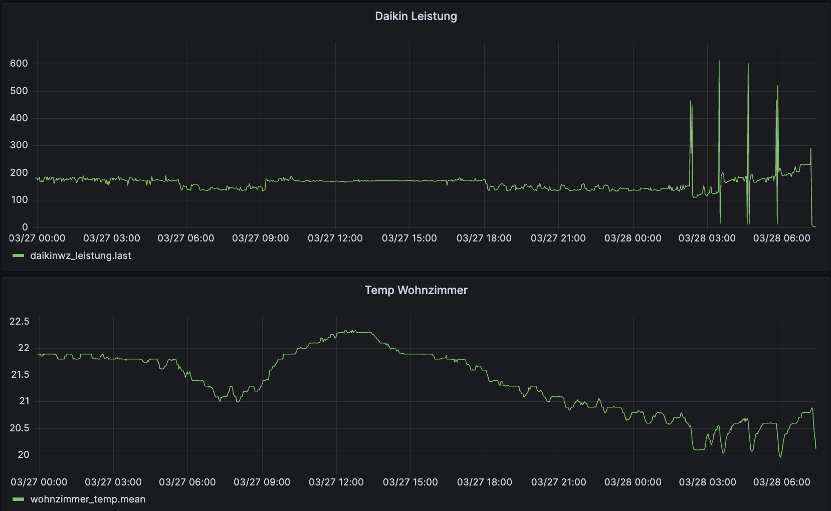

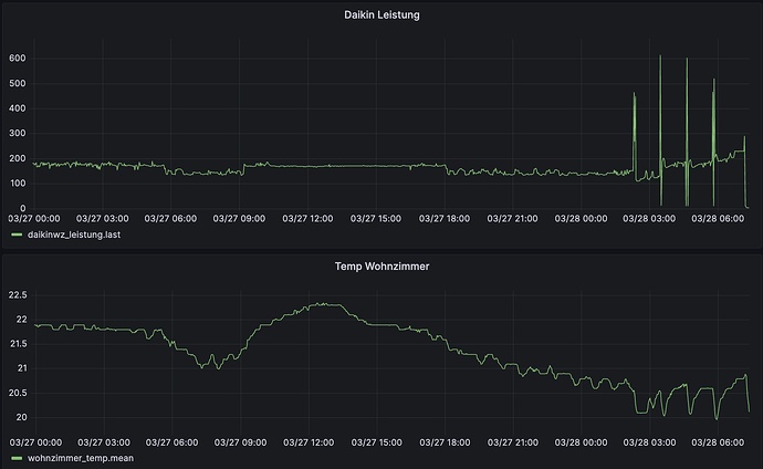

Aktuell bin ich im Urlaub und habe so die Möglichkeit alles auszuprobieren ohne das jmd Zuhause ist. Alle Türen im Erdgeschoss sind geöffnet und ich hab hier mal ein Bild vom Energieverbrauch für einen längeren Zeitraum ohne dass ich irgendwas geändert habe in der App (dank der Temps in der Nacht sogar mit Abtauen, Temperaturanstiege um die Mittagszeit lassen sich durch Sonneneinstrahlung erklären). Temperaturwerte kommen von einem eigenen Sensor am anderen Ende des Raumes, Einstellungen Heizen Auto, Auto Lüftung, sonst alles aus. Leistungsmessung über Shelly:

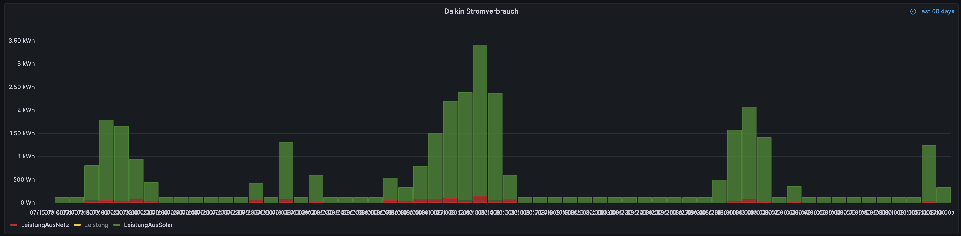

Auch im Kühlbetrieb freue ich mich über die Anlage. Strom kommt ja aus PV und kostet somit nichts. Aber selbst wenn es was kosten würde, ich finde es ist nicht viel. Mit 200-300 Watt halte ich das Wohnzimmer auf angenehmen Temperaturen. Eigentlich das gesamte EG mehr oder weniger. Die letzten 60 Tage sehen bei mir so aus (grün=solar, rot=netzbezug):

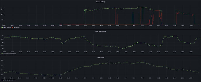

Wenn man jetzt mal in den "schlimmsten" Tag reinzoomt, sieht man wie an den 340 Watt gekratzt wird, innen es um die 23 Grad hat und draußen die Temperatur bis 33 Grad ansteigt:
Das war der 13.8., mein Sohn feierte seinen 10-jährigen Geburtstag mit der Verwandtschaft und in der Küche liefen diverse Geräte (Backofen, Herd, ...) und haben mitgeheizt. Auf der Terrasse war es im Schatten schon recht schwitzig und einige der Gäste verschwanden immer mal kurz im Wohnzimmer :slight_smile: Als dann das Italien-EM Spiel anfing wurde es voller vor dem Fernseher und ich hab die Klima vorübergehend ausgemacht weil ich Angst hatte, dass jmd evlt. krank wird. Ist aber nicht passiert.

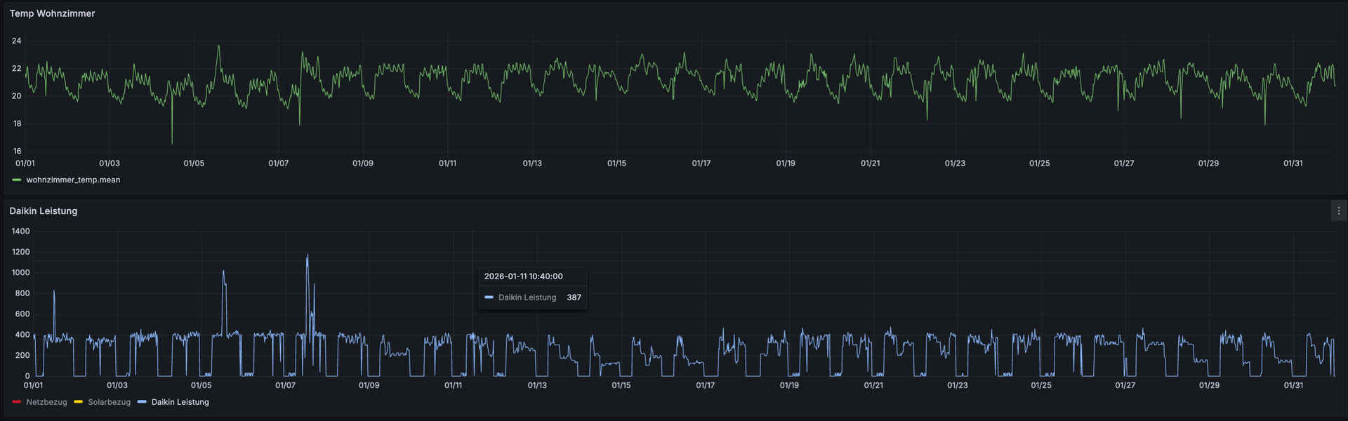

Ja, so schnell vergeht die Zeit. Inzwischen hab ich 3 Winter durchgemacht mit allen Temperaturen. Ich will jetzt gar nicht groß ausholen sondern nur sagen, dass ich immernoch zufrieden bin. Die Anlage hat bis jetzt keine Probleme gemacht. Auch bei kalten Temperaturen wird es warm. Für den Januar 2026 bewegte sich die Leistungsaufnahme meist zwischen 300 und 400 Watt wobei von 23-6 Uhr ausgeschaltet ist:
Ich muss aber dazu sagen, dass ich im strengen Winter den Heizkreis für das EG nicht abgedreht habe. Dort wird also parallel zum OG mitgezeizt solange bis das OG warm ist. Eigentlich wollte ich auch mal messen wie es ohne Heizkreis ist aber ich vergesse es schlicht immer das mal auszuprobieren wenn es richtig kalt ist.
