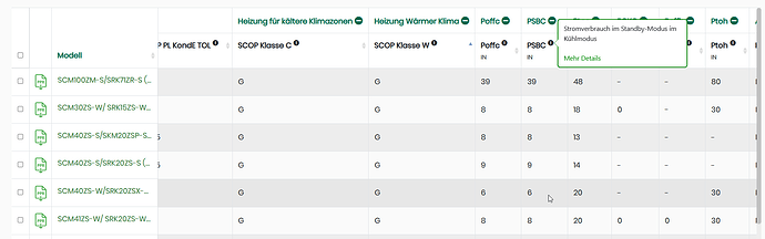

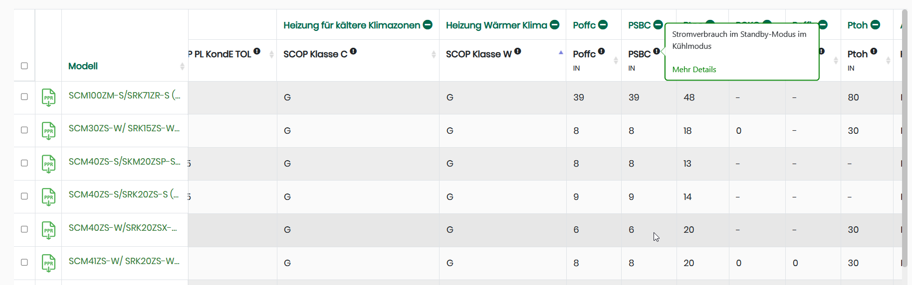

Das kann ich schlecht beurteilen, da ich keine Vergleichswerte habe. Meine beiden SingleSplits brauchen im Standby 3-4 Watt.
Die 2-er Multisplit ca.7W & die SCM41 ca. 9W.
Kann die Werte jemanden bestätigen?
@db29 das kommt schon einigermaßen hin.
Meine SCM60 mit 2 Inneneinheiten braucht 6Watt

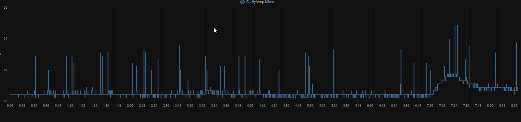

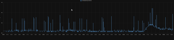

Meine SCM41 mit 3 IG braucht auch so zwischen 8.5 - 9.5W, gemessen mit einem Shelly 1PM. Hatte bisher noch keine Probleme, habe mir den aber auch direkt vorm Sicherungskasten im ungeheizten Keller montieren lassen in einer Verteilerdose.
Hatte am Anfang ein paar mal gemessen, war nie wärmer als 25 Grad. Die Anlage läuft bei uns aber dauerhaft auch nur mit maximal 400W, meistens eher an der unteren Modulationsgrenze.
@buschiner_r würde mich mal interessieren ob die SCM41 bei dir auch gut läuft, ganz ohne Umbauten. Ich kann bisher die durchwachsenen Erfahrungen von Multisplit (anderer Hersteller) und auch die schlechte Regelung de MHI Single Splits bisher absolut nicht bestätigen kann.
Super dann passt ja das mit der Messgenauigkeit der Shellys, egal welchen :grinning:.
Wobei mein 1PM glaube einen Schuss hat, ohne Last schon auf 80°C Prozessortemperatur ?
Bei 95°C steigt er aus, und meinen habe ich auf 110°C Ausstiegstemperatur setzen müssen.
momentane Raumtemp. 19° Gehäusetemp vom 1PM 36°C in einer Aufputzdose verbaut.
