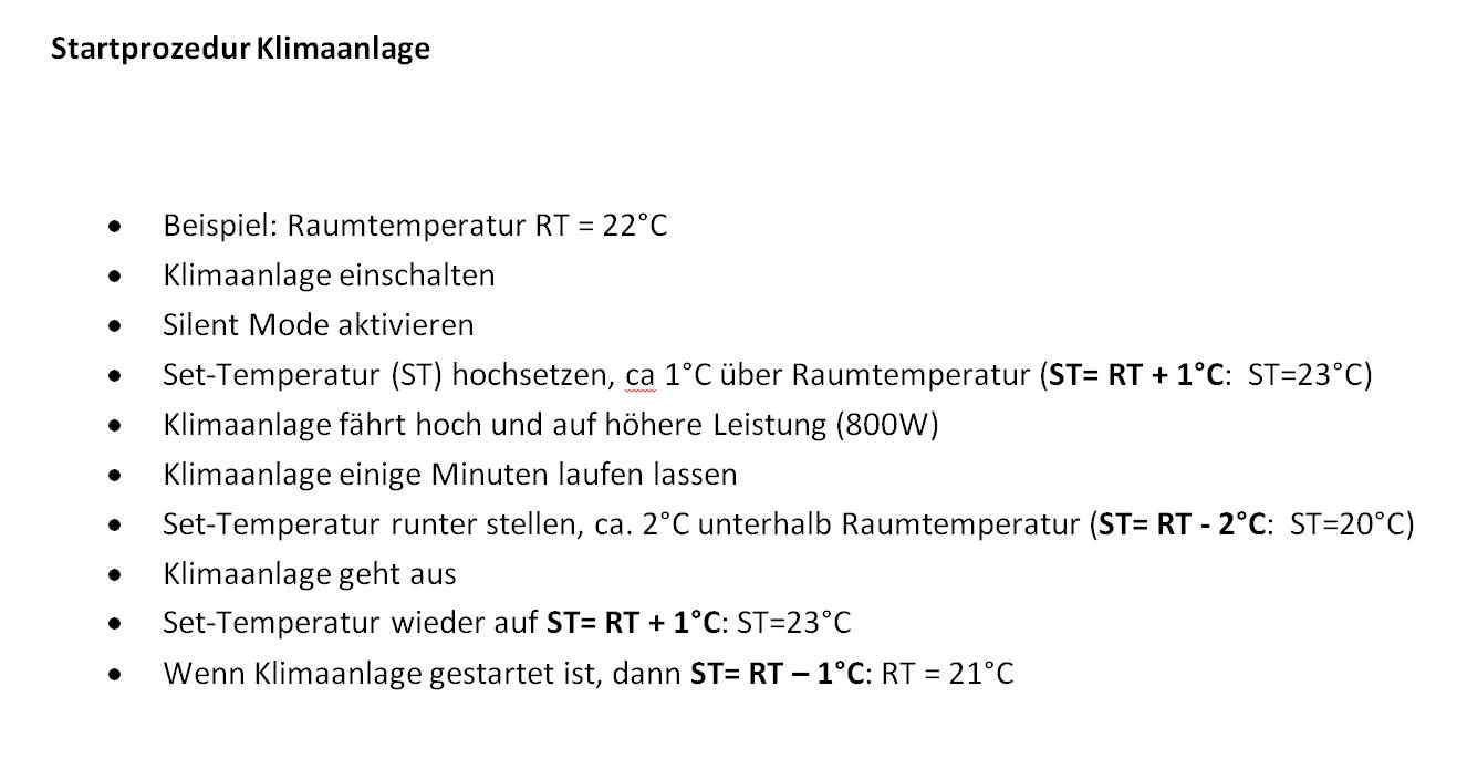

Ich möchte die MIDEA bei kleinster Leistung (ca.300W) und im Silent-Mode laufen lassen.
Dazu muss ich die Set-Temperatur ca. 1°C unterhalb der Raumtemperatur setzen. Wenn jetzt die Raumtemperatur langsam steigt, geht die MIDEA aus und taktet. Ich muss die Raumtemperatur also "festsetzen". Mit i-feel geht das, ich muss die Fernbedienung aber irgendwo in einem Bereich mit konstanter Temperatur (Boden/Türe) anbringen mit Sicht zum Innengerät wegen Infrarot-Übertragung.
Einfacher wäre es, ich könnte die Raumtemperatur einfach "vorgeben".
Das Problem ist auch, dass die MIDEA die kleine Leistung nicht "von oben" anfahren kann. Die bleibt bei 600W hängen und regelt nicht mehr runter.
Ich muss also von unten an den 300W-Lastpunkt heranfahren. Beim Starten fährt die MIDEA erst mal hoch und kommt dann nicht mehr runter.
Daher hab ich mir die beigefügte Anleitung geschrieben.
Kennt ihr eine einfache Möglichkeit die Raumtemperatur zu "setzen", d.h. vorzugeben?
Hatte ich noch nie bei meiner. Hast du mal geschaut wegen Firmware Update?
Übrigens gibt es für die Midea auch noch eine Original externe Steuerung (Kabelfernbedienung), die glaube ich auch einen Sensor hat. Dazu brauchst du das “MFB-X" Multifunktionsboard + KJR-120M/BGEF
@Detlef_Mannheim
Das hört sich irgendwie nicht so recht nach Midea an. Zumindest meine in R32 Ausführung regelt hervorragend per i-feel. Kaum zu glauben, dass Midea bei deiner Anlage es so verbockt haben soll.
Am schönsten regelt die R32 in Lüfterstufe 2 bei mir, hier wird nach kurzer Aufwärmzeit wirklich versucht immer mit geringstmöglicher Leistung die Raumtemperatur zu halten.
Auf Auto oder Stufe1 ist halt die Auswurftemperatur und Reichweite sehr gering, so dass dort mit höherer Temperatur am Auswurf gefahren wird, die Wärme verteilt sich nicht so gut und es wird für die Anlage wirklich nur bei sehr geringem Wärmebedarf möglich auf niedrigste Leistung zu schalten.
Mein Tip, lass die Anlage mal längere Zeit laufen auf Lüfterstufe 2, ohne Silent und Fernbedienung nicht direkt im Luftstrom, aber in der Nähe deines Aufenthaltsbereichs. Nach erreichen der Solltemperatur sollte es dann nicht mehr lange dauern und die Anlage muss runter regeln. Tut sie es nicht, so braucht dein Raum einfach die Leistung, oder er müsste massiv überhitzen. Die Leistung kann ja schliesslich nicht im Nichts verpufffen.

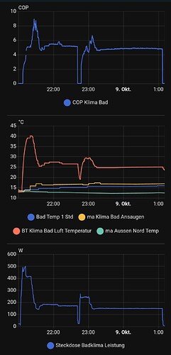

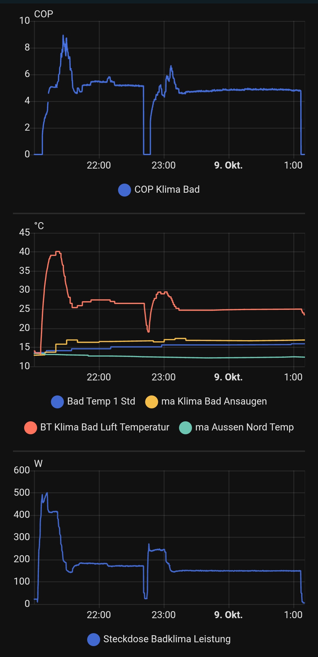

Hallo, irgendwie blick ich bei der ganzen Problematik nicht durch Ich kenne das ganze bei meiner Hantech 12000 hpro mit R290 nicht. Bitte, ich sag das nicht weil die so Supertoll ist, ich möchte es nur verstehen.Ich füge mal ein Bild von der generellen Steuerung der Anlage. So wie hier verhält sie sich immer und bei jeder Temperatur, sofern sich nichts wesentliches verändert.
Ausgehend von 13° Aussen, Innen und Wandtemperatur (Haus ist grad leer) hab ich sie auf 16° Innentemperatur eingestellt und los gings. Zuerst tut sie auf Teufel komm raus hochheizen um auf 16° zu kommen. Einmal erreicht (Lufttemperatur), tut sie sich auf ihr optimum langsam einpendeln, dann läuft sie munter mit 16° vor sich hin bis zum Sankt nimmerlein Tag. Das kurz vor 23:00 ist kein Takt :crossed_fingers:sondern mein Dicker Finger der sie aus Versehen ein Paar Sekunden ausgeschaltet hat. Vorher lief sie mit Auto danach mit 2 höchster Stufe. Mit Auto COP nicht beachten, danach korrekt. Um 1:00 abgebrochen.
Im Normalfall würde die Blaue und gelbe Linie eins sein. Der Thermometer hängt an der noch kalten Wand. Die Modulation würde noch etwas niedriger werden wenn alles aufgeheizt ist. In der Zwischenzeit und danach bleibt sie stur bei den 16° und einer gleichbleibenden Modulation.
Für mich ist es unverständlich warum es die vielen Probleme gibt :thinking:
Grüße aus dem :cloud: Andalusien
Man kann eine Hantech - die noch dazu mit R290 statt R32 betrieben wird - nicht mit einer Midea vergleichen. Jede Anlage hat eine völlig eigene Regelung und ist anders abgestimmt.
Merkwürdig ist eher, dass scheinbar baugleiche Geräte so unterschiedlich nach unten modulieren.
Und die Hantech läuft nur auf 16°C! Evtl. ist es ja wie bei MHI und sauber auf niedrigem Niveau reguliert wird nur bei niedrigen Temperaturen?
Win ich wäre dir Dankbar für die Info zu den anders modulierenden Hantechs. Was ich bisher gesehen habe ist meistens eine kurze Momentaufnahme von 1 Stunde und Gesamtverbrauch von weniger 100W. Meine R32 moduliert ca. auf 120W. Bei so wenig Wärmebedarf müsste auch meine abschalten.
