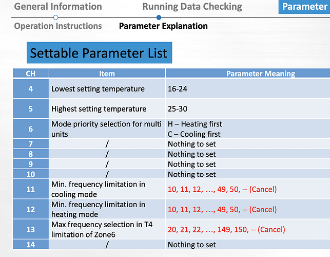

Service Engineering Mode Midea.pdf (2,4 MB)
Vielleicht passt es ja auch für deine Anlage, zumindest das Lüftungsproblem sollte sich damit dann lösen lassen.

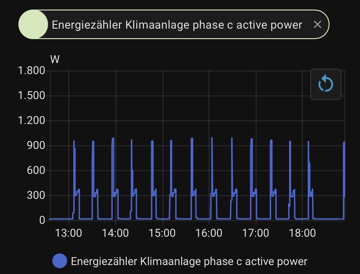

Zum Thema Energie:
die Midea taktet ganz gut, ich denke weil das Haus so gut gedämmt ist und nicht viel Energie benötigt wird.
Man sieht ganz gut das sie hoch geht und langsam bei erreichen der Raumtemperatur wieder runter geht:
Leider kann ich das Bild aus HomeAssistant nicht hochladen :frowning:
#“Ein Fehler ist aufgetreten: Entschuldige, neue Benutzer können leider nur ein eingebettetes Medienelement in einen Beitrag einfügen.”#

Das ist doch sinnvoll so. In den Heizpausen muss die Anlage ja weiter die Innenraumtemp im Blick behalten, dazu braucht es bei der Anlage halt Zirkulation. Die Luftbewegung ohne heizen empfindet man eher kühl, daher die Richtung nicht nach unten wo man sitzt?
Wenn du nur ein Bild in deinen Beitrag einfügst, sollte es gehen. Das sagt ja die Fehlermeldung auch.
Lässt sich vermutlich abschalten, sie direkt der Beitrag über deinem.

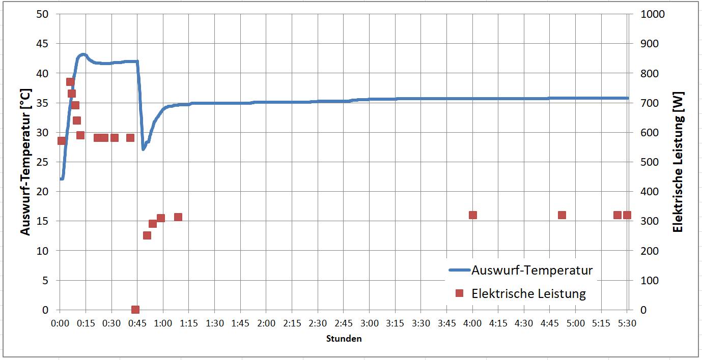

Hier mal ein Testlauf meiner MIDEA von heute.
Außentemperatur war ca. 12°C
SetPoint der Innentemperatur war 21°C die Raumtemperatur betrug zu Beginn 22,2°C.
Bein einschalten läuft die MIDEA hoch und regelt dann auf ca. 600W runter. Tiefer geht nicht.
Erst nach einer "erzwungenen Taktung" läuft sie dann "von unten" an die 300W Grenze und bleibt dort stabil. Die Ausblase-Temperatur ist dann ca. 36°C,
Bei ca. 23°C Raumtemperatur (=2°C über Setpoint) schaltet die MIDEA ab.
Die "blöde 600W-Grenze" hab ich manchmal auch bei der Taktung. Irgendwie kann die MIDEA "von oben" die 300W Grenze nicht anfahren. Wenn die Midea erst mal auf hohe Last fährt, bleibt sie dort hängen.
Mein Trick ist jetzt direkt nach dem Anfahren den Setpunkt so zu setzen, dass er ca. 1°C unter der Raumtemperatur liegt. Dann fährt die MIDEA langsam von unten an den 300W Punkt heran.
Mal schauen, wie das Verhalten bei geringeren Außentemperatur ist.
Die R32 Ausführungen der MIDEA scheinen ja gut zu funktionieren auch bei kleiner Last.
Ich glaube wirklich, dass die R290-Version einfach eine "quick&dirty" Adaption der R32 Anlage ist.
Ich würde mal gerne wissen, was MIDEA dazu sagt. Und vielleicht gibt es wirklich ein Firmware-Update.

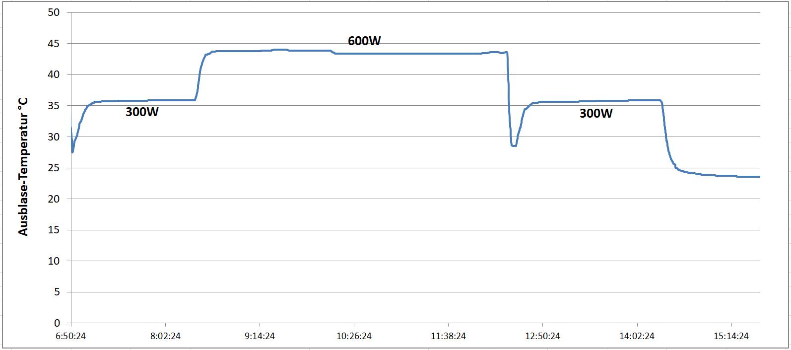

Ich versuche immer noch zur verstehen, was die MIDEA eigentlich "macht".
Ich brauche (gegenwärtig) nur die Minimal-Leistung. Ich heize mit der Midea das 50m^2 Obergeschoss.
Bei mir ist die Set-Temperatur immer ca. 0,5° bis 1° unterhalb der Raumtemperatur (22°C Set und 22,7 Raum). Das heißt, die Temperatur ist erreicht und die MIDEA sollte herunterregeln. Das tut sie bis zur 300W Grenze. Außentemperatur ist 11°C.
Ich habe herausgefunden, dass bei 2°C Raumtemperatur oberhalb der Set-Temperatur die MIDEA anfängt zu takten, also ausgeht.
Nach dem ersten Einschalten benötigt die MIDEA mindest eine Taktung.
Daher bleibt die Leistung nach dem Einschalten erst mal bei 600W.
Nach der ersten Taktung kann die Midea dann die 300W anfahren.
Merkwürdig ist, dass bei 300W plötzlich der 600W Punkt angefahren wird (siehe Bild). Obwohl die Raumtemperatur "zu hoch ist" bläst die MIDEA mit 600W raus und regelt nicht mehr runter.
Erst nach einer erzwungenen Taktung läuft sie wieder bei 300W.
Bei welcher Temperatur die MIDEA nach einer Taktung (d.h. im Aus-Zustand) wieder anfährt, habe ich noch nicht herausgefunden.

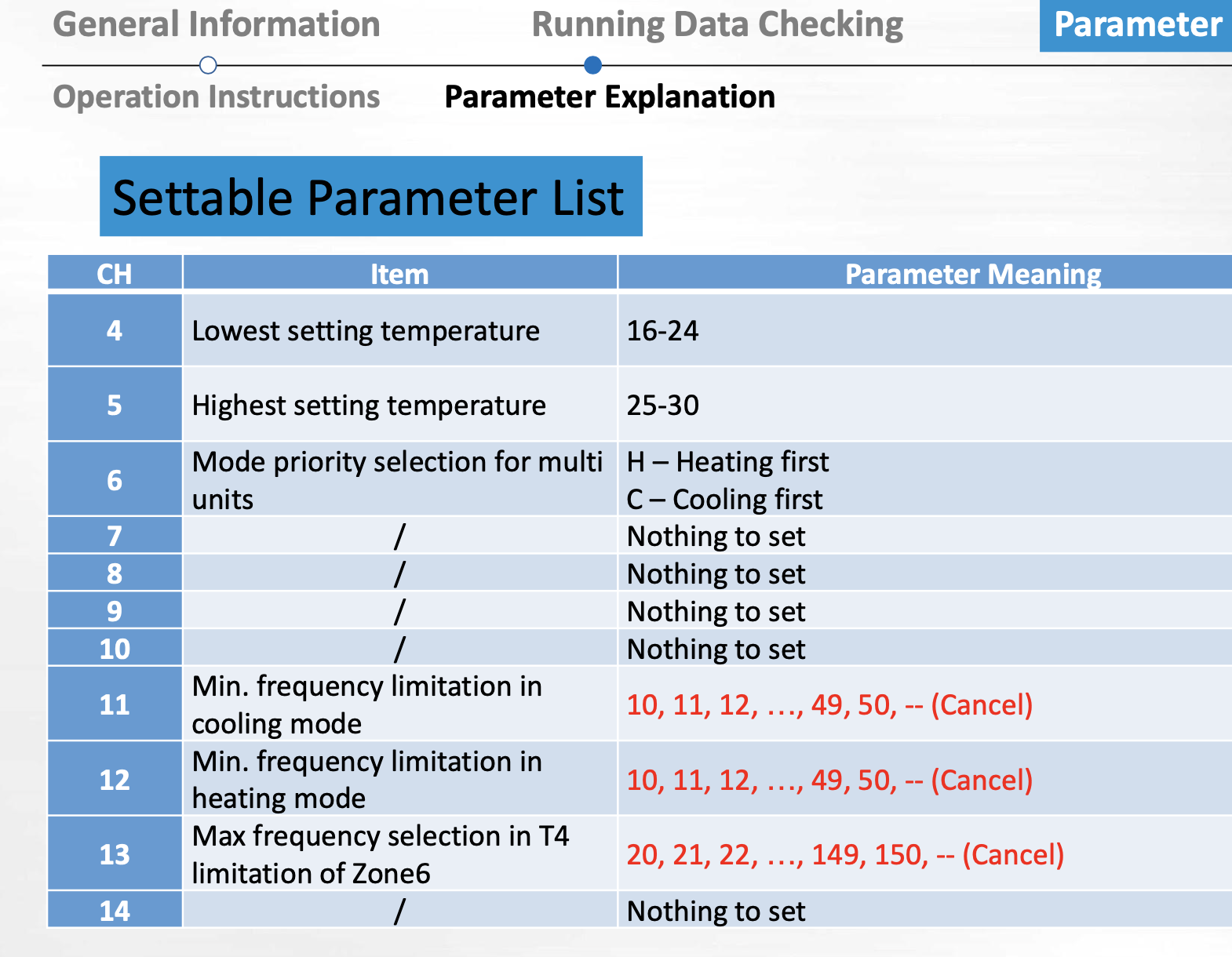

Sehr hilfreiches PDF, weißt du worum es bei der min/max frequency limitation geht?
Das meint die KI dazu und ich stimme ihr zu:
Nr. Option Wahrscheinliche Bedeutung Wertebereich
11 Min. frequency limitation in cooling mode Begrenzt die unterste Frequenz (Drehzahl), mit der der Kompressor im Kühlbetrieb arbeiten darf. $10 \text{ Hz}$ bis $50 \text{ Hz}$ (oder entsprechend skalierte Einheit), -- (Cancel)
12 Min. frequency limitation in heating mode Begrenzt die unterste Frequenz (Drehzahl), mit der der Kompressor im Heizbetrieb arbeiten darf. $10 \text{ Hz}$ bis $50 \text{ Hz}$ (oder entsprechend skalierte Einheit), -- (Cancel)
13 Max frequency selection in T4 limitation of Zone6 Begrenzt die höchste Frequenz (Drehzahl), mit der der Kompressor unter bestimmten Betriebsbedingungen arbeiten darf. $20 \text{ Hz}$ bis $150 \text{ Hz}$ (oder entsprechend skalierte Einheit), -- (Cancel)
An CH13 würde ich jetzt nichts verändern, die Option ist mir nicht ganz klar und ob sie den sicheren Betrieb gefährdet. Ich denke mit CH11/12 kann man problemlos Versuche unternehmen. Besonders CH12 könnte interessant sein für die Heizperiode. Ich kann mir gut vorstellen, dass hier im Werkssetup eine etwas höhere Einstellung gewählt ist um kühlen Luftzug an der unteren Grenze zu vermeiden
Sehr interessant, damit würde ich auch experimentieren, mal mit Punkt 12 im Heizbetrieb zu experimentieren.
