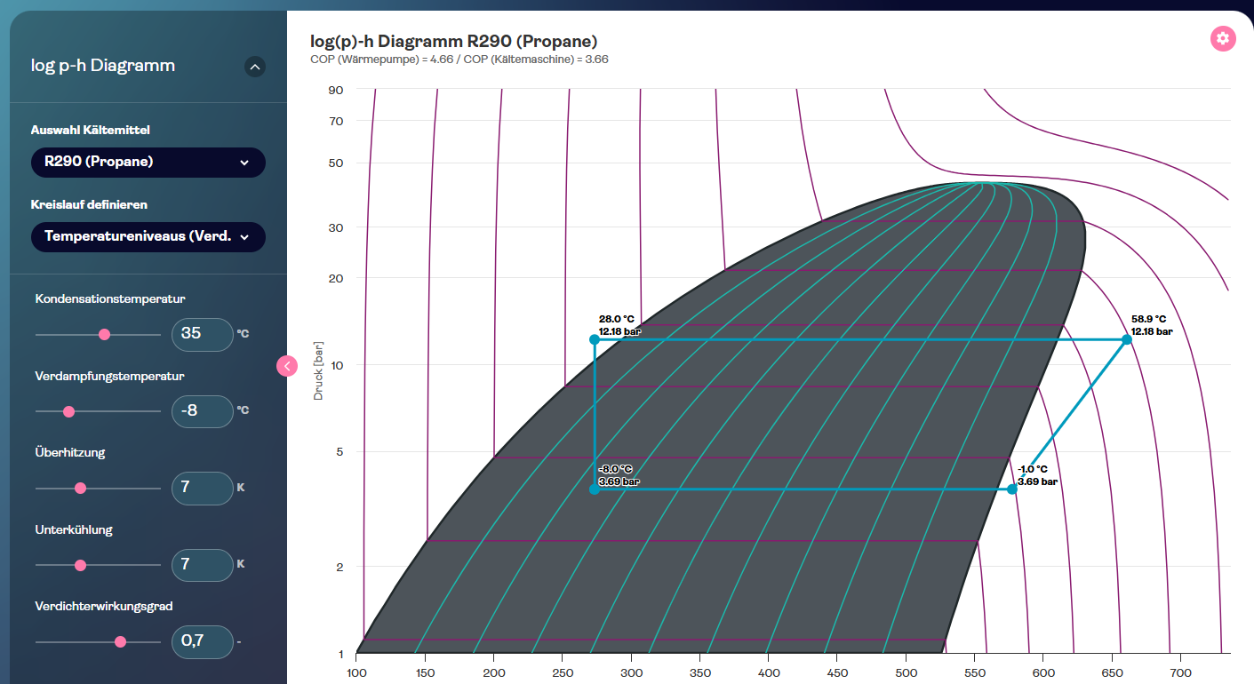

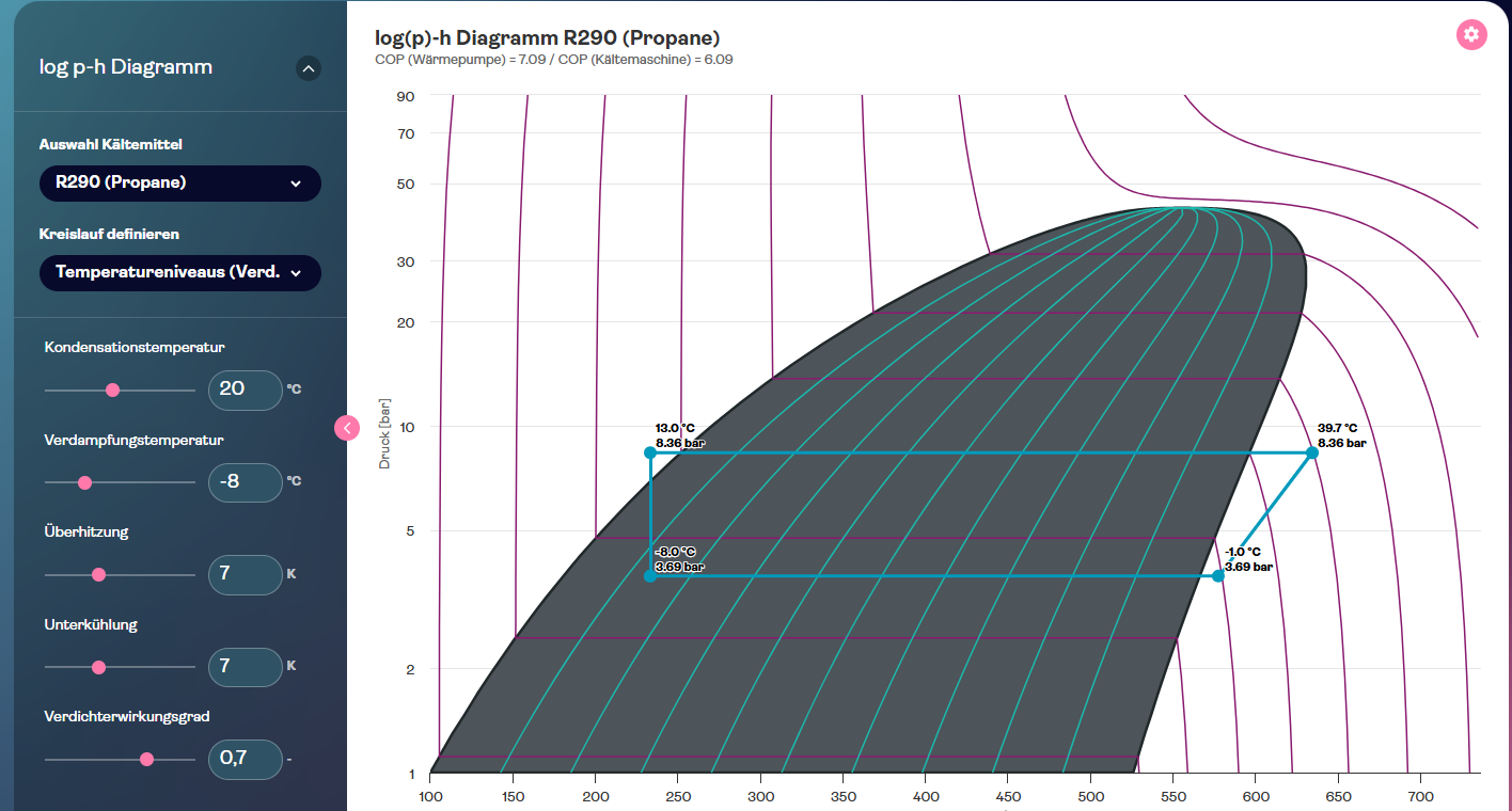

Exemplarische Rechnung des theoretischen COP:
Verglichen werden eine Raumtemperatur von 20 °C und eine von 8 °C bei jeweils −5 °C Außentemperatur. Die eingesetzten Verdampfer- bzw. Kondensationstemperaturen sind grobe Abschätzungen auf Basis meiner eigenen Anlage.
COP theoretisch: 4.66 (Elektrische Leistung × COP = am Innengerät abgegebene Wärmeleistung)
COP theoretisch: 7,09 (Elektrische Leistung × COP = am Innengerät abgegebene Wärmeleistung)
