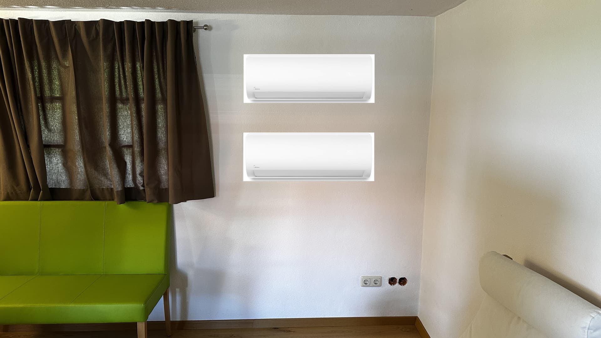

Ich wollte noch mal in die Runde fragen, ob man das Innengerät im Raum auch mittig / mittiger (wie ein Truhengerät) montieren kann / soll, wenn man damit überwiegend heizen möchte.
Klar, warum nicht? Mit mittig meinst du die Horizontale, oder? Also rechts/links und nicht oben/unten.
Ich dachte eher so in die Mitte (vertikal) von der Wand, das der Auslaß weiter unten sitzt um die Luft im Bodenbereich umzuschichten. Eventuell reicht der Luftstrom auch aus, um den Bereich am Boden zu erreichen, habe da leider keine Erfahrung.
Geht alles.
Bei mir hängt im Wohnzimmer sogar ein Gerät unter der Fensterbank in Kniehöhe, da ursprünglich primär für´s Heizen geplant.....( das war der Plan. ...)
Man sollte abschätzen können, ob einen der Luftstrom um die Beine nicht zu sehr irritiert , (vor allem wenn es doch mal zum Kühlen eingesetzt wird...)
Dann wäre die Montage möglichst hoch wieder eine Überlegung wert.
Kalte Luft fällt nach unten, Klimaanlage sollte die aufsteigende warme Luft eher dann oben zugeführt bekommen.
zu 99% wird die Anlage zum heizen / zuheizen / Übergangsheizen oder wie auch immer verwendet. Die 5 Tage im Sommer an denen gekühlt wird ist vernachlässigbar.

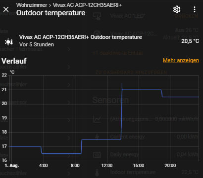

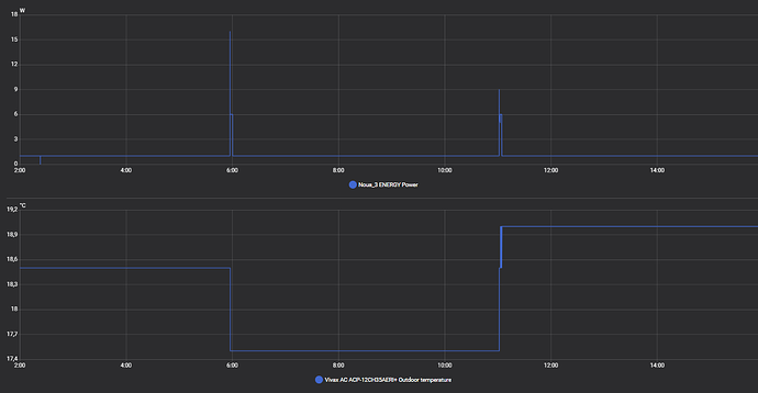

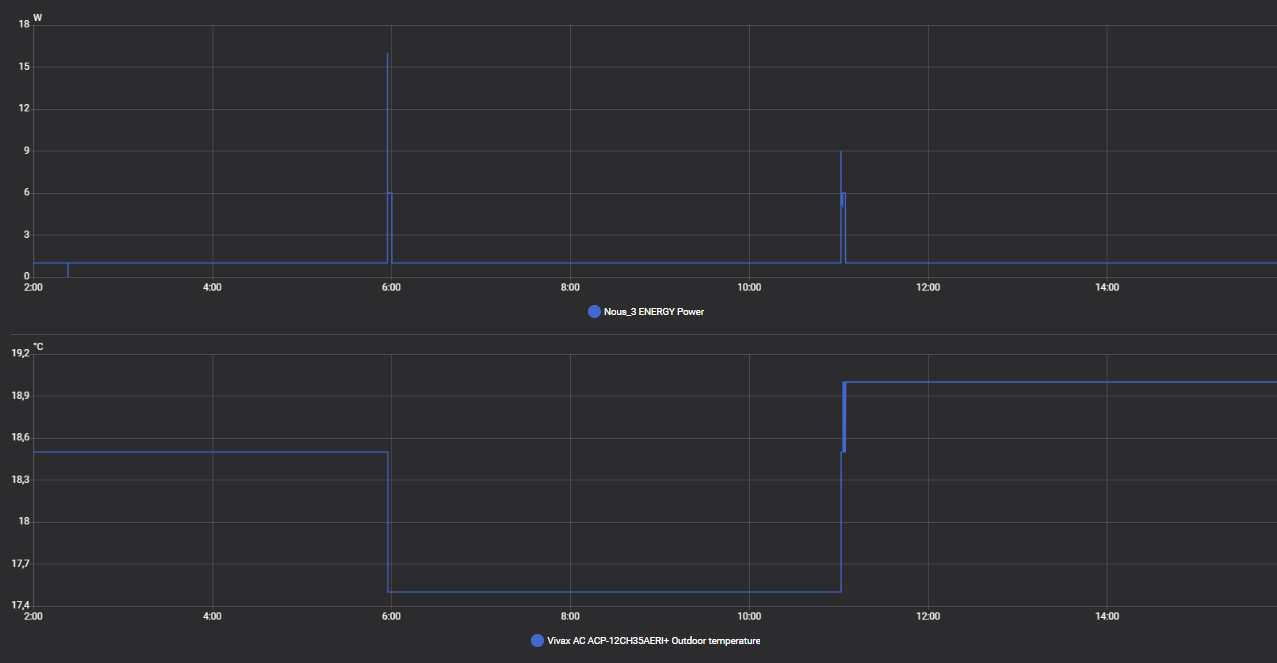

Das kann ich von meinem Clon nicht bestätigen. Auch bei abgeschalteter Anlage kommt aller paar Stunden ein neuer Wert.
Interessant, wie sieht dann der Standby Verbrauch bei dir aus?
Meine Midea ist da bei knapp 1W. Ich vermute, dass "sleep" oder "energysave" features im ESP dahinter stecken.
Auch hier dauerhaft 1W, mit kurzem Peak immer dann wenn sich die Aussentemperatur aktualisiert.

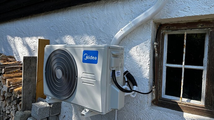

Die Anlage ist bereits installiert und läuft sehr gut. Ich werde euch ab ende Oktober ein erstes Zwischenfazit melden und Bilder von der Installation zeigen.
7 „Gefällt mir“
Meine Midea Xtreme Save Blue läuft auch seit dem 2. Oktober.
Ich hab die Anlage für 1000€ gekauft und es war eher ein “Bastelprojekt” auch aus Neugierde.
Ich hatte halt keine Lust 3000-4000€ für eine R32-Anlage auszugeben.
Die DIY-Installation war unkompliziert und einfacher, als ich gedacht hab. Und die Anlage lief auch sofort.

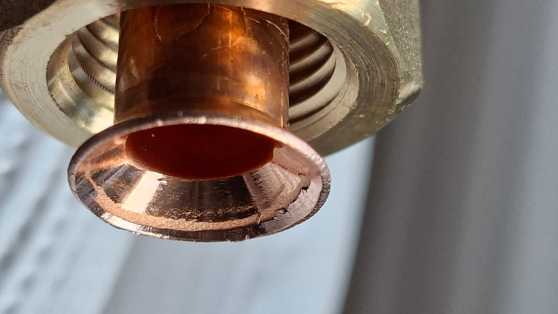

Ach ja, noch zu den Kältemittelleitungen:
Die Bördelung der mitgelieferten Leitungen waren Mist (s. Bild).
Dann hab ich andere Leitungen bestellt und die waren zu dünn in der Wandstärke.
Erst die dritte Lieferung war ok. Ich hab dann noch Dichtmittel drauf und die Leitungen waren auf Anhieb dicht.
Ein typisches Bild, wenn nicht entgratet wurde.
