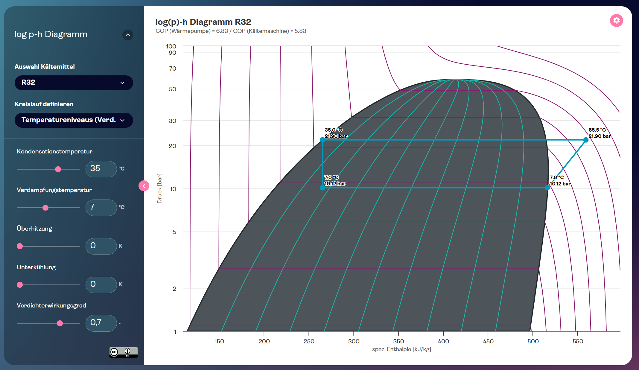

Die Klimaanlage basiert ja auf einem thermodynamischen Kreislauf.
Ich hab das mal für andere Fälle nachgerechnet und so weit weg liegt der theoretische Kreislauf nicht vom realen Kreislauf.
Immerhin steckt da auch ein "realer Verdichterwirkungsgrad" drin.
Für die Übergangszeit mit z.B. 10°C Außentemperatur und 32°C Einblasetemperatur kommt da ein COP raus von ca. 7.
Der Temperaturhub ist ja gering und nur 22°C.
Was ist das denn für ein Ausgleichsfaktor von 0,4845? Wo kommt der denn her?
Ja, durchaus realistisch. Wobei du noch checken musst, wieviel Grad der Wärmetauscher am AG kälter ist als Umgebung. Das hängt von der Baugröße des Wärmetauschers und dem Volumenstrom des Lüfters ab.

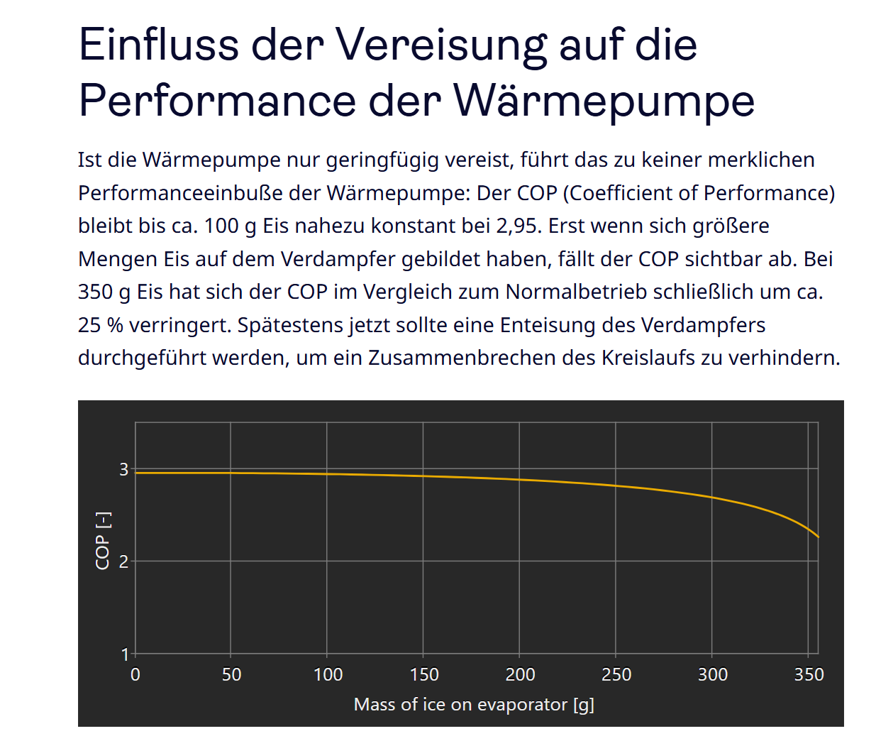

Einfluss der Vereisung auf die Performance der Wärmepumpe.

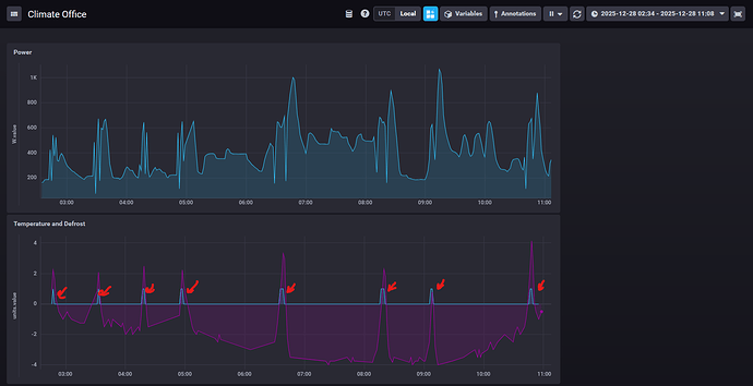

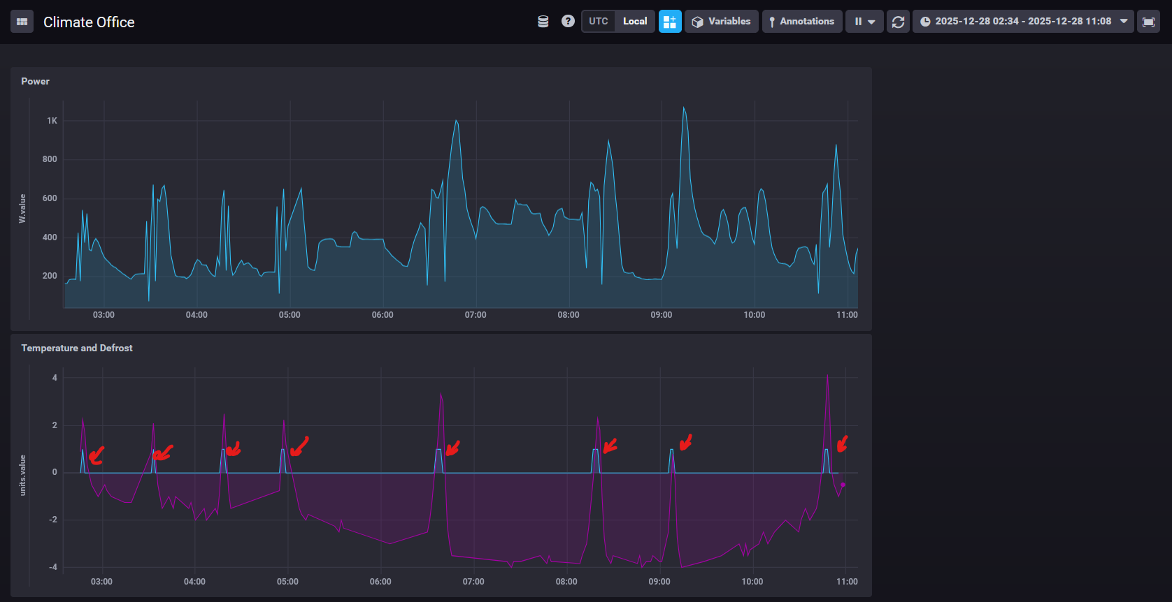

Da ich über die Midea AC LAN Integratiion im Home Assistant nicht feststellen konnte, dass es einen Binärsensor für den Defrost-Zustand gibt, habe ich mir mit hilfe von Grok selbst einen gestrickt, der hervorragend funktioniert.
Man sieht nämlich am Außentemperatursensor bei jedem Abtauvorgang einen sehr steilen Gradienten der so natürlich eher nicht vorkommen dürfte (vor allem nicht im Winter wenn es interessiert), sodass ich einen Trendsensor für HA erstellt habe, der triggert, sobald dieser Gradient an der Außentemperatur auftritt.
Funktioniert perfekt, siehe unten:
Hier der YAML-Code für den Sensor falls es jemand auch kopieren möchte:
binary_sensor:
  - platform: trend
    sensors:
      climateoffice_defrost:
        entity_id: sensor.deine_aussentemperatur-entity # Replace with your sensor's entity ID
        friendly_name: "Climate Control Office Defrost Cycle Active"
        device_class: heat # Optional: Sets icon to flame for "on" state
        sample_duration: 240 # 4 minutes (in seconds)
        max_samples: 10 # Max data points to store; set based on your sensor's update frequency (e.g., if it updates every 30s, this covers ~5 min)
        min_samples: 3 # Minimum samples needed before calculating trend
        min_gradient: 0.01 # Minimum rate of change in °C/second (e.g., ~3°C in 5 min); positive value detects increases only

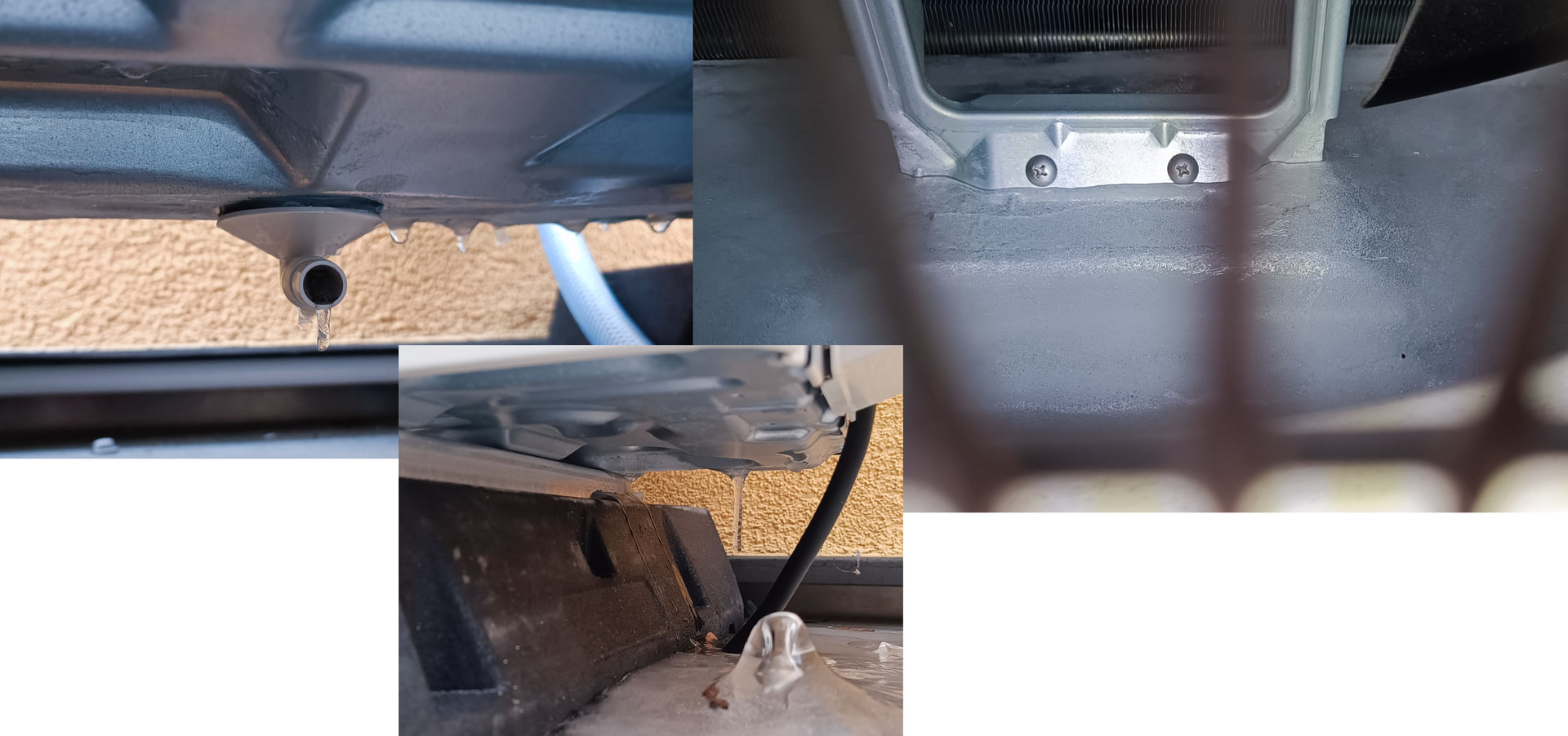

Meine Mitsubishi war letzten Winter komplett vereist. Es hat aber schon Tage/Wochen gedauert, bis diese Eisschicht sich aufgebaut hat.
Im Außengerät war ein richtiger Eissee. Letztendlich ist dann beim Abtauen das Wasser irgendwo rausgelaufen also auch auf der Seite, wo der Kompressor sitzt.
Aber der Lüfter lief frei.
Ich hab mich dann gefragt, was passieren kann.
Ich hab dann als Tipp gelesen unter die WP einen Halogenstrahler zu legen und damit die Anlage abzutauen oder halt einen Heizstrahler.
Ich mach im Winter jetzt den Anschluss-Stutzen für den Ablaufschlauch weg. Jetzt schein es besser zu sein.

Das Problem ist nur die Vereisung zu erkennen. Und das geht nur, wenn die Vereisung schon fortgeschritten ist.
Wäre mal interessant zu verstehen, welcher Ansatz hier besser ist.
Häufige und regelmäßige, kurze Enteisungen (auch wenn gar nicht notwendig), wie bei den LLWP oder seltene Enteisung "nach Bedarf" wie bei LWWP, dann aber richtig.

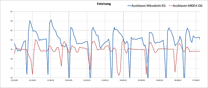

Die MIDEA und meine Mitsubishi sind ziemlich "blöd", was das Enteisen angeht.
Die gehen ganz regelmäßig in die Enteisung unabhängig davon, ob Eis oder Raureif vorliegt.
Auch in trockenen Nächten enteisen die. Die Luftfeuchtigkeit spielt keine Rolle.
Es kommt auch KEINE kalte Luft aus dem Innengerät.
Die Mitsubishi schaltet den Lüfter fast komplett ab und es zischt nur. Die Lufttemperatur ist in etwas Raumtemperatur. Auch die thermische Masse vom Innenwärmetauscher ist nicht ausreichend zur Enteisung. Dafür dreht aber der Kompressor komplett hoch. Das ist auch laut.
Das höre ich ein Stock höher noch.
Irgendwo muss die Wäme herkommen. Aus dem Innenraum kommt sie nicht. Das wäre auch kaum zu verkaufen, wenn 1x pro Stunde das Innengerät kalte Luft ausspuckt.
Die einzige Wärmequelle ist der Kompressor und der hat ja 2kW und sicher 30% Verlustleistung. Also 600W.
Und mir ist nicht bewusst, dass das Außengerät eine extra Heizung besitzt.
Also, meine einige Erklärung ist die Verlustleistung vom Kompressor.
Aber vielleicht bringt ja die Schwarmintelligenz aus dem Forum Klarheit.
Die Wärme kommt aus dem Innengerät. Aber es kommt keine kalte Luft weil der Lüfter ausgeht.
Bei der Midea kann man richtig hören wie das Kühlmittel die Flussrichtung wechselt.
Die macht den Lüfter aus, läuft einen moment 'andersrum' und das reicht völlig aus um den Kondenser abzutauen.
Sieht man ja oben an meiner Grafik zur Außentemperatur, es reicht ja ganz knapp über Null zu kommen.

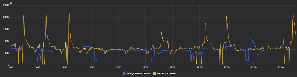

Das mit dem Abtauen kann ich bei meinen Beiden so nicht bestätigen. Die MHI SCM40 taut wirklich nur ab wenn verreist. Die Midea (Vivax) erkennt Vereisung auch, jedoch ist kein Abtauen nötig, so tut sie es ab ca. 2-3°C Aussentemperatur aller 2h rein prophylaktisch.
Auch die Art des Abtauens ist unterschiedlich. MHI ist wie von dir beschrieben, das Kältemittel rauscht gut hörbar und es tritt keinerlei Luftstrom mehr aus dem Innengerät, gleichzeitig wird der Kompressor ordentlich hochgedreht.
Bei der Vivax zischen kurz die Ventile und der Lüfter bleibt stehen, Kompressor dreht wieder normal hoch und es “fällt” kalte Luft aus dem Innengerät, dann wieder ein Zischen, kurzes Vorheizen, dann läuft der Lüfter wieder an und es geht normal weiter.
Auch das Abtauwasser ist bei der Midea deutlich wärmer, es dampft ordentlich wenn der Lüfter das Aussengerät trocknet und auch der Ablauf und Wanne sind danach eisfrei.
Bei der MHI enthält das Tauwasser kaum Wärme, es dampft nicht und kann auch die Bodenwanne nicht vollständig mitenteisen.
