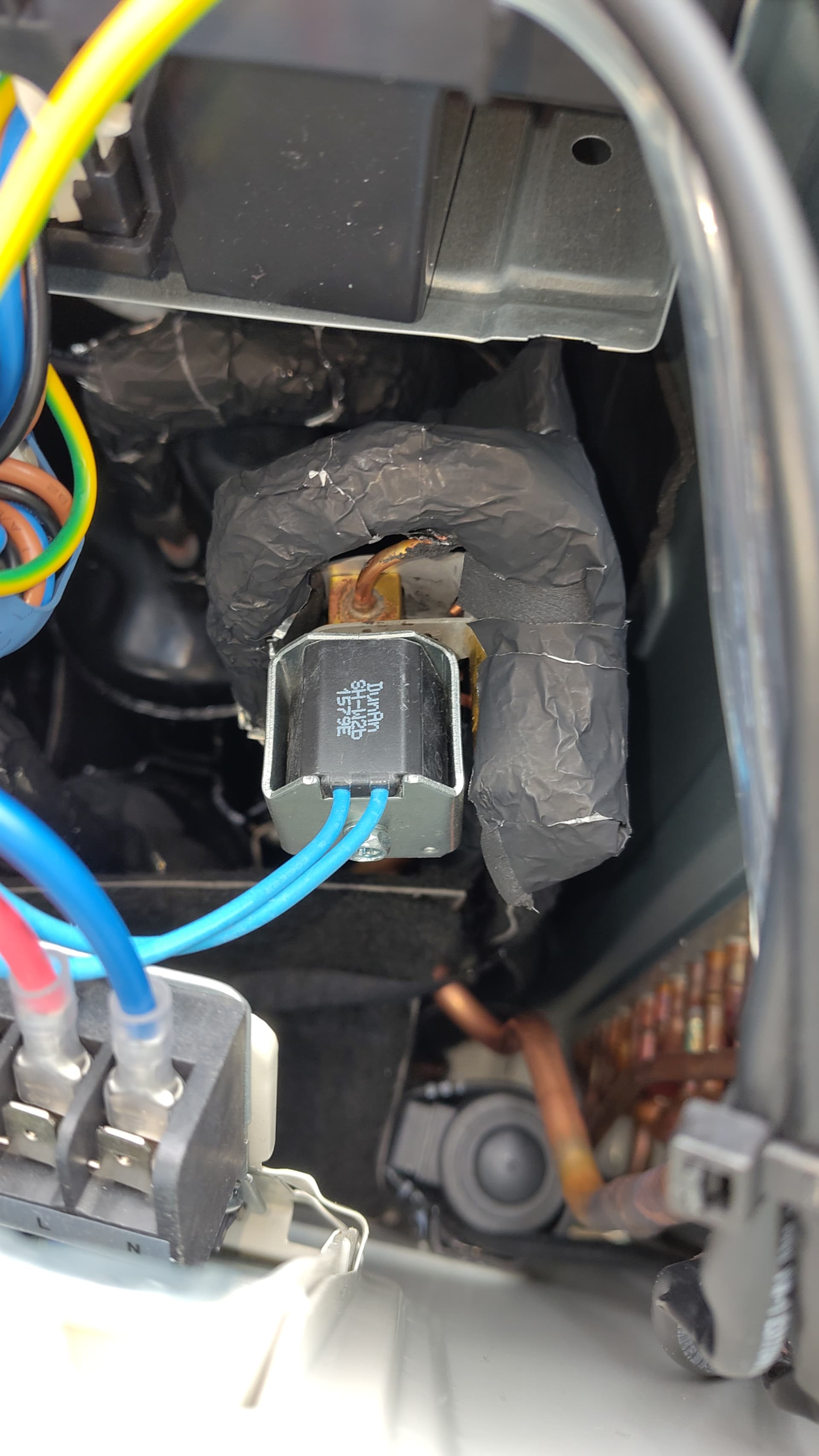

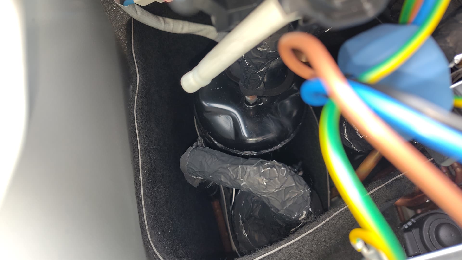

Hat von euch noch jemand die Anlage von innen gedämmt?
Ich habe die blank liegenden Leitungen außerhalb des Schallschutzes leicht mit Kautschukdämmung (3mm Klebeband, schwerentflammbar) gedämmt bzw. die Leitungen umwickelt - bei mir lagen diese zu sehr frei. Insbesondere in der Gegend des Umschaltventils, am Kompressorauslass und der Anschlussblöcke/Rohrdurchführung vom Gehäuse. Gegen Ablösen gesichert mit Alu-Tape.
Meiner Therma V (Monoblock R32) hatte ich das auch spendiert - Klimaanlagen- und Wärmepumpenhersteller scheinen die Leitungen im inneren leider zu vernachlässigen.

Der Effizienz hilft das schon. Du musst es einfach vom Energie-Blickwinkel her sehen: Jedes Watt Wärme, was im Außenbereich an die Umgebung abgegeben wird, ist verloren. Und wenn du mal die Wärmebildkamera draufhälst, siehst du schon, dass man da in Kompressornähe einiges an Abwärme hat.
Die Frage dabei ist nur, wieviel man durch eine zusätzliche Dämmung da wirklich spart. Viel wird es nicht sein. Vermutlich irgendwo im Bereich 10-20 Watt Abwärme, die man vielleicht halbiert. 10 Watt, wenn die Anlage gerade 1000 W Wärme produziert, ist dann schon recht gering. Das wird auch der Grund sein, warum die Hersteller da nur wenig rein investieren.

Es ging mir primär um die Leitungen im Inneren des Außengeräts. Aufgrund der engen Leitungsführung in den Außeneinheiten wird in diesen kaum oder keine Isolation rund um die Rohre, Umschaltventil, etc. herstellerseitig Angebracht. (Ist auch keine einfache Arbeit)

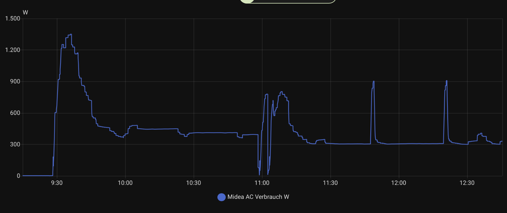

Unsere Xtreme Save Blue verbraucht nach dem Einschalten (ich schalte sie nachts stromlos) ca eine halbe Stunde 1,6-1,8kW und geht dann auf 15W (also nur Lüfter). Wenn sie danach wieder anspringt verbraucht sie 250-350W. Kann man ihr irgendwie sagen, dass sie nicht “volle Pulle” loslaufen soll?
Musst die Soll Temperatur runter stellen, nur 1 Grad über Ist. Und dann sukzessive hochstellen nach 30 min oder so.
Meine fährt auch bei niedriger Solltemp erst mal kurz recht hoch. Kann man mit dem "Stumm-Modus" verhindern, eventuell auch mit niedriger Lüfterstufe. Allerdings glaube ich nicht, dass es viel spart. Die Midea fährt ja nach wenigen (5) Minuten runter.
Versuche mal Lüfterstufe 2. Hab zwar eine R32 Midea, aber diese ist auf Lüfterstufe 2 bei ca. 700W gedrosselt. Auf Auto,1,3,4 zeigt sie auch das Verhalten mit dem strammen anfahren.
Ich habe gestern sogar die Solltemperatur auf die Isttemperatur gestellt und trotzdem ist sie ca 30 min auf Volllast gelaufen. Im Follow me Modus. Ohne Follow me taktet sie mir zu viel herum.
oben in beschrieben, wie die MIDEA im "Pre-Setting-Mode" auf 10% minimale Leistung gesetzt werden kann.
Siehe Beiträge so um den 23. Oktober. Da ist auch ein Video gepostet.
Ansonsten starte ich meine Anlage im "Silent Mode". Da läuft sie nur auf 600W hoch und pendelt sich dann bei 200W ein.

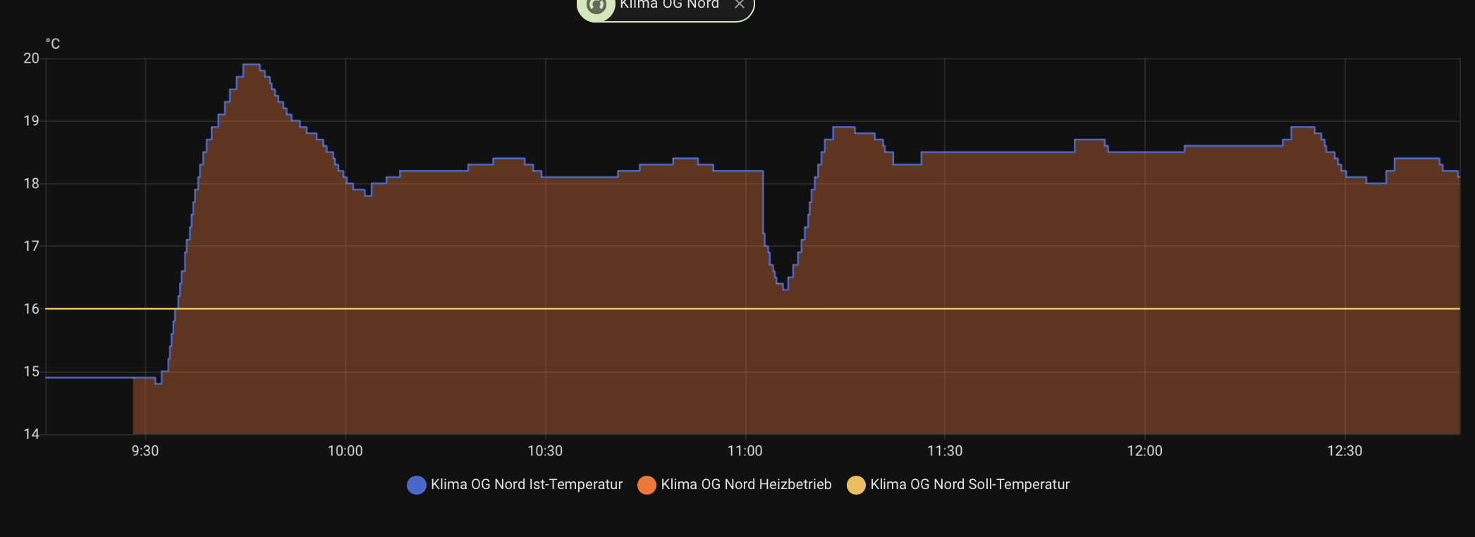

Ein kleines Update zu meiner Extreme Save Blue. Heute morgen hatte es hier -5°C, Mittags waren es dann ganz knapp über 0°C. Die Midea läuft jetzt ohne Takten durch, und hat heute genau ein Mal abgetaut. Solltemp 16°C bringt mir ca. 19°C Raumtemperatur, finden wir so sehr angenehm.
