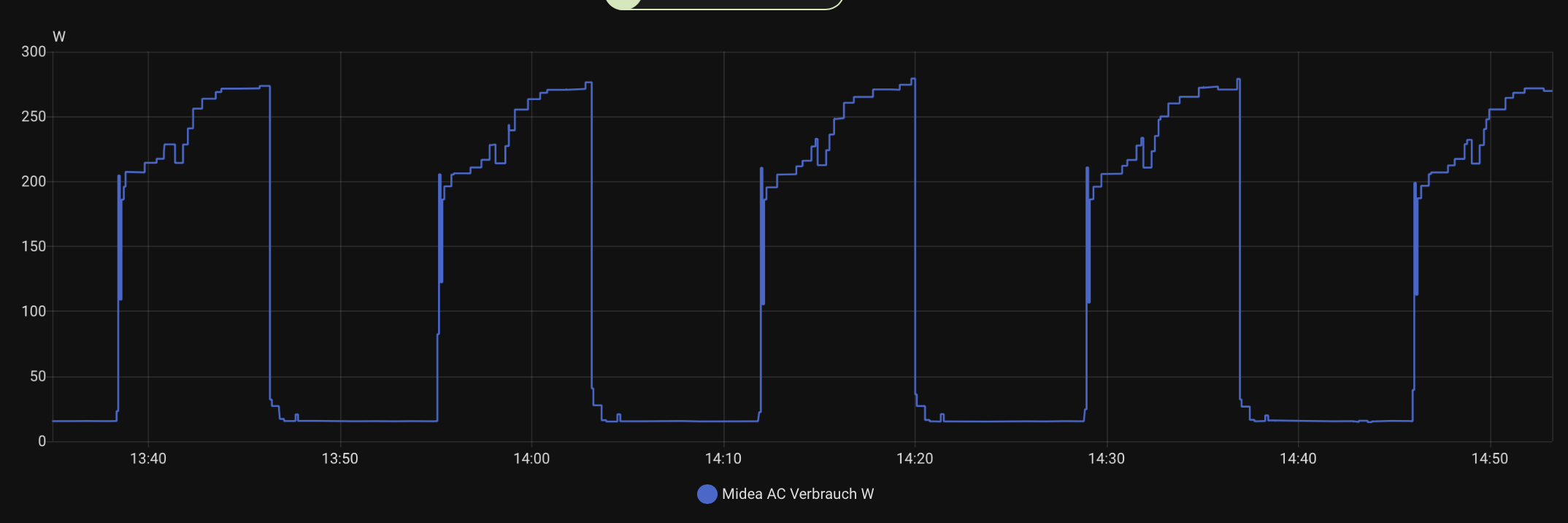

jo da unterscheidet sich die anlage offenbar dann doch etwas von dem oben verlinkten PDF. Ich werde es ja sehen. Hab es jetzt auf 12 gestellt, mal gucken was sie über nacht tut
EDIT: SIe regelt gerade bei 22 Grad schonmal bei 250W rum, da wäre sie zuvor nicht hingekommen. Guter Indikator, dass es geklappt hat.
Meinst du eher das vordergründig blubbernde Geräusch oder das hintergründige rasselnde Geräusch?
So richtig ungesund hört sich das für mich jetzt erstmal alles nicht an.
ich finde, das klingt eher bissl nach dem Lüfterantrieb der da eben mit kleinere frequenz läuft. ich höre da auch absolut nix bedenkliches.

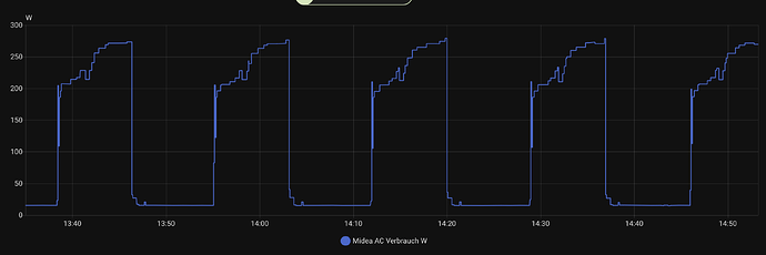

Meine Extreme Save Blue läuft ja noch auf Werkseinstellungen. Heute war es etwas wärmer, da läuft sie standardmässig zwischen 200-270W ?
Lüftermodus war Auto, Solltemp 16°C, Raumtemp umd die 19-20°C.
@frankdrebin Teste doch mal die Einstellung mit CH 12 auf einen Wert zwischen 10 - 14 dann sollte die Anlage nicht so oft abschalten / takten.

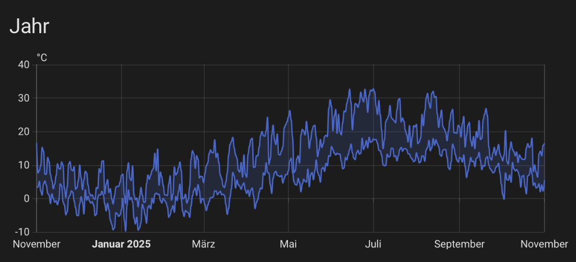

Ja, das werde ich mittelfristig mal testen! wobei ich sagen muss, dass mich auch aktuell eigentlich nichts wirklich stört an der Midea. Vom Stromverbrauch scheint sie sehr sparsam zu sein, AG sehr schön leise, und sie hat auch richtig "Power" bei kalten Temperaturen. Ich hatte sie Ende März eingebaut, bin jetzt mal gespannt auf die richtig kalten Monate Januar, Februar..
Apropos kalte Monate, meine Midea ist laut Tabelle in Klimazone 15, NAT -14,7. Halte ich aber fast für übertrieben, meine eigenen Messungen sind eher milder. Naja bin auf jeden Fall gespannt auf die Performance im Januar :blush:

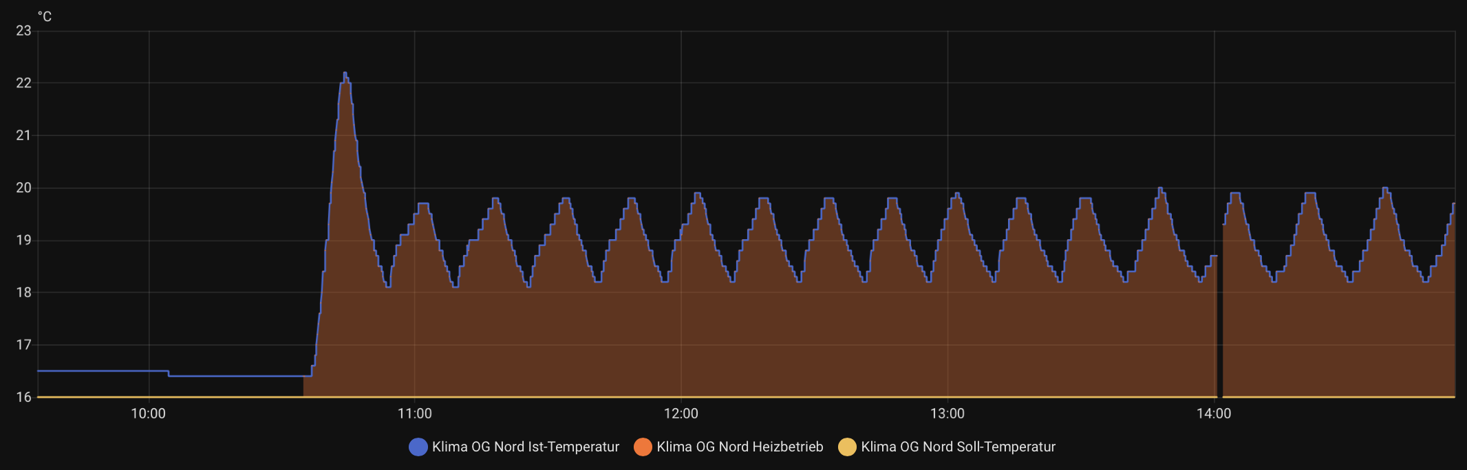

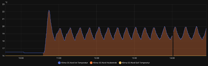

Hallo, schwankt die Innentemperatur dauernd zwischen 19und 20° oder lässt sich die Spreizung irgendwie Reduzieren.
Ja, das liegt wohl am Takten. Hier würde ich mir von der niedrigeren MinFrequency Einstellung erhoffen dass es besser wird. Gerade weil mein Heizbedarf in dem Raum wohl doch nicht so hoch ist.
