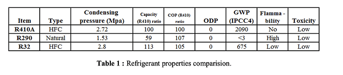

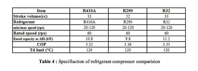

Hier hatte ich mal einen Artikel gefunden, in dem auch technische Unterschiede bei den Kompressoren genannt waren (min speed 20rps?):
Condensing Pressure fast die Hälfte von R32

Soweit ich aus den dürftigen Informationen verstanden habe, ist in den MIDEAs ein Rotationskompressor eingebaut und kein Scroll-Kompressor.
Der Rotationskompressor wird über die Drehzahl gesteuert und erzeugt dann einfach einen geringeren Druck und damit z.B. für R290:
12 bar bei 35°C
15 bar bei 45°C
Eigentlich müsste die geringere Drehzahl, geringere Drücke, geringere Temperaturen die Effizienz positiv beeinfluss.

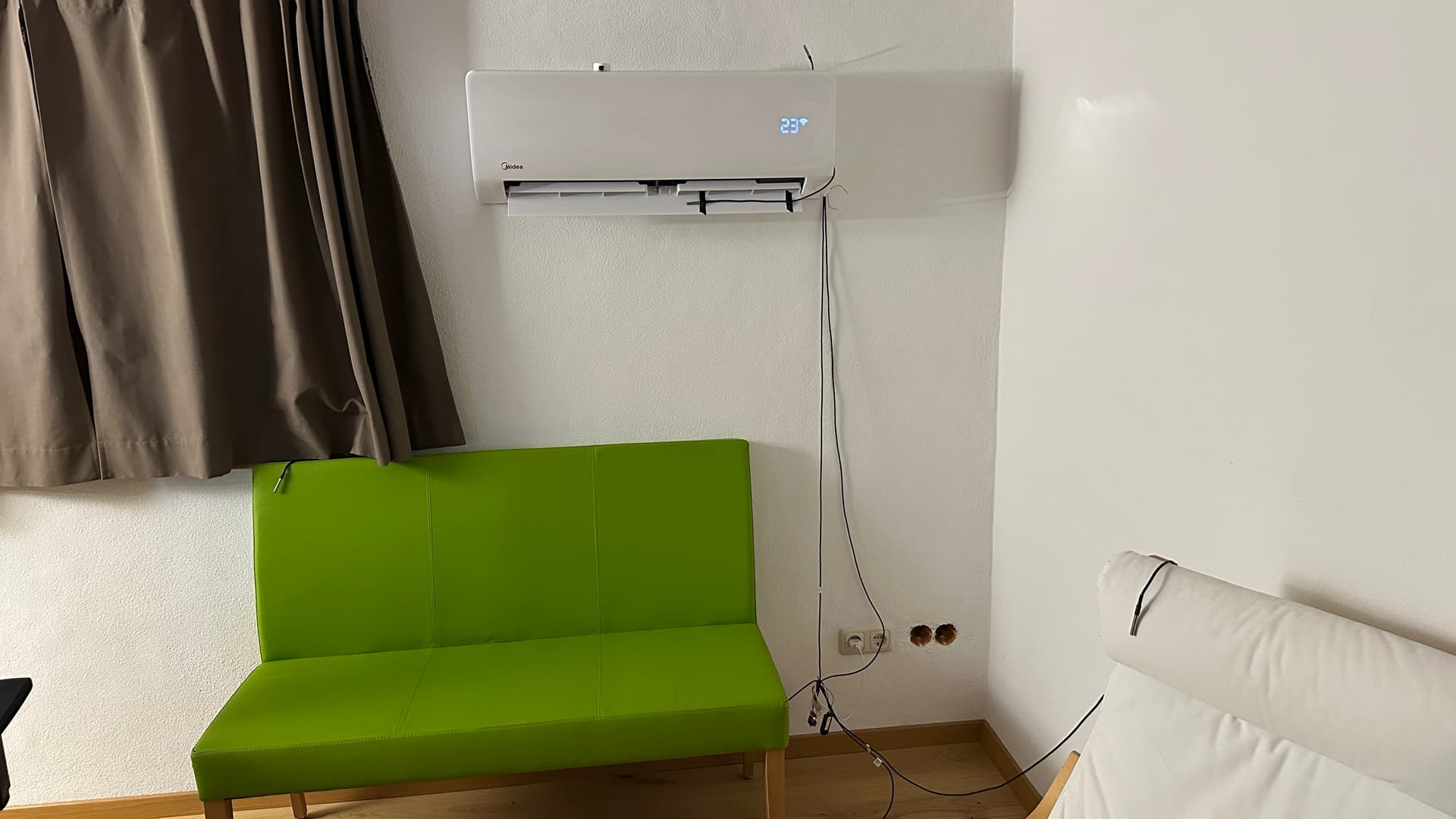

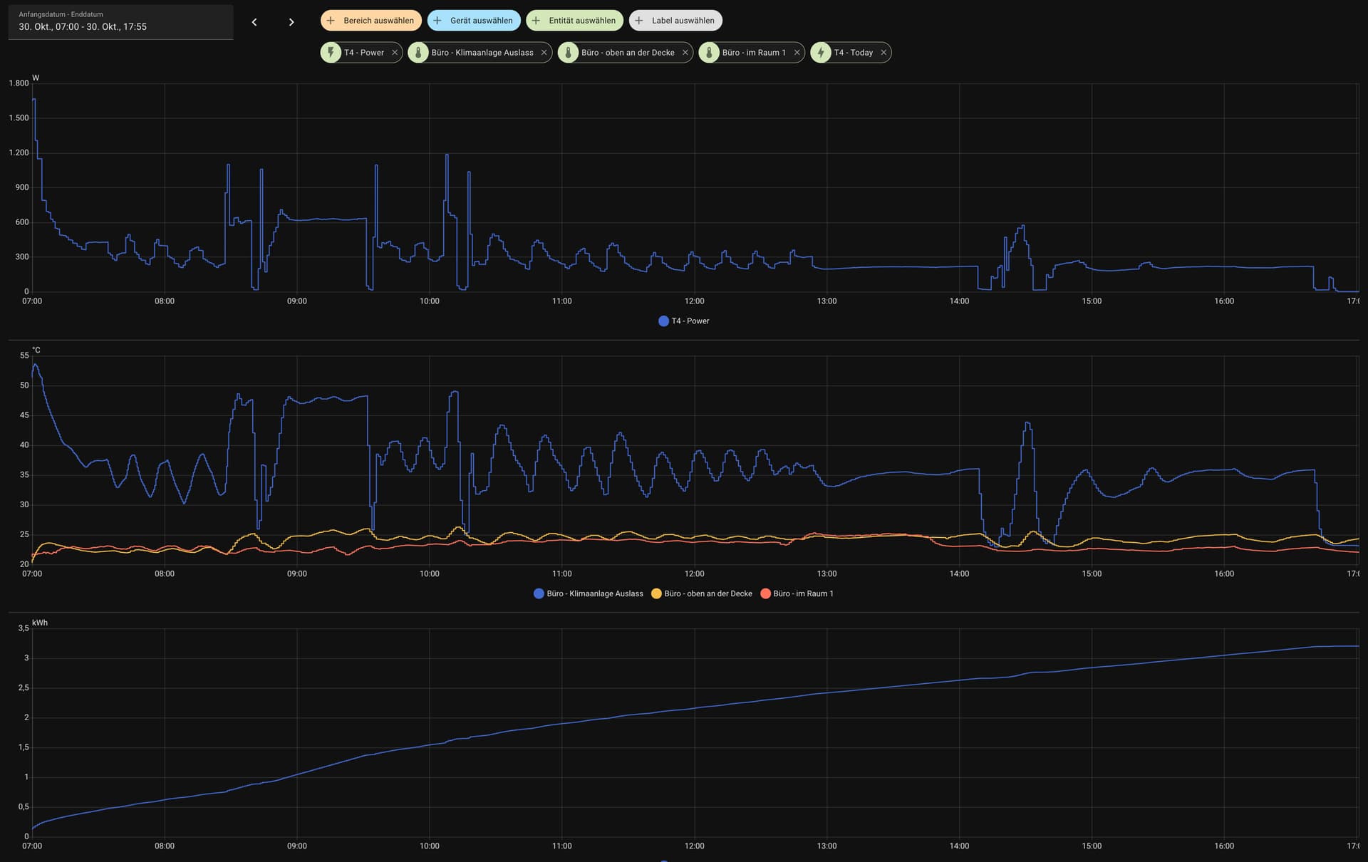

Heute habe ich das Büro auf 23 Grad eingestellt und nach den ersten 20 Min schwingt sich die Anlage ein.
Ich habe noch Temperatursensoren temporär platziert, um zu sehen wie sich die Leistung zur Temperatur verhält. Einen Sensor muss ich noch nach aussen legen.
Heute habe ich 3.2KW von 7-17 Uhr verbraucht. Aussentemperatur 8-14 Grad.
mit 23°C Solltemperatur wird es ordentlich warm, oder?
Wenn ich bei mir 16°C Solltemperatur einstelle, sind es schon 19-20°C im Raum.
Mein Büro (Kartenhaus) is nicht gut isoliert. Ich probiere morgen mal 22 Grad ob das reicht.
