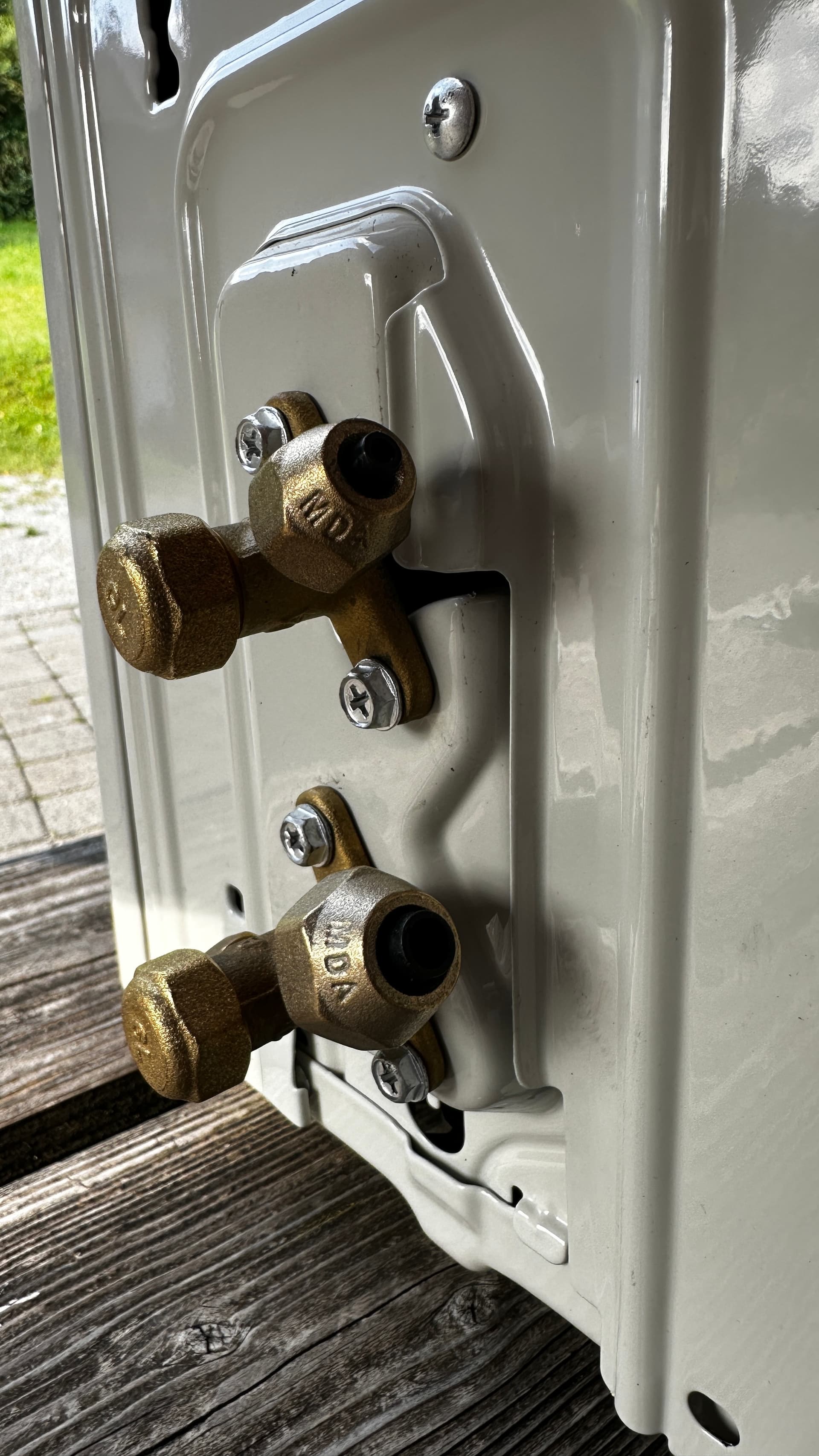

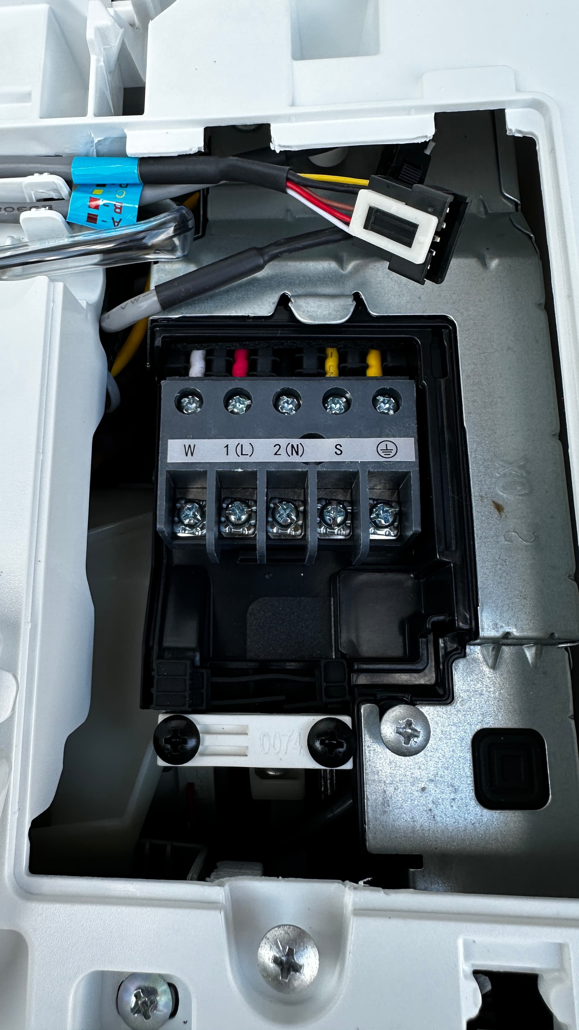

Habt ihr Fragen zum Gerät oder was würde euch interessieren wenn ich Bilder vom Unboxing mache.

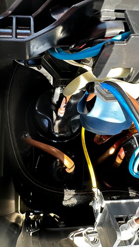

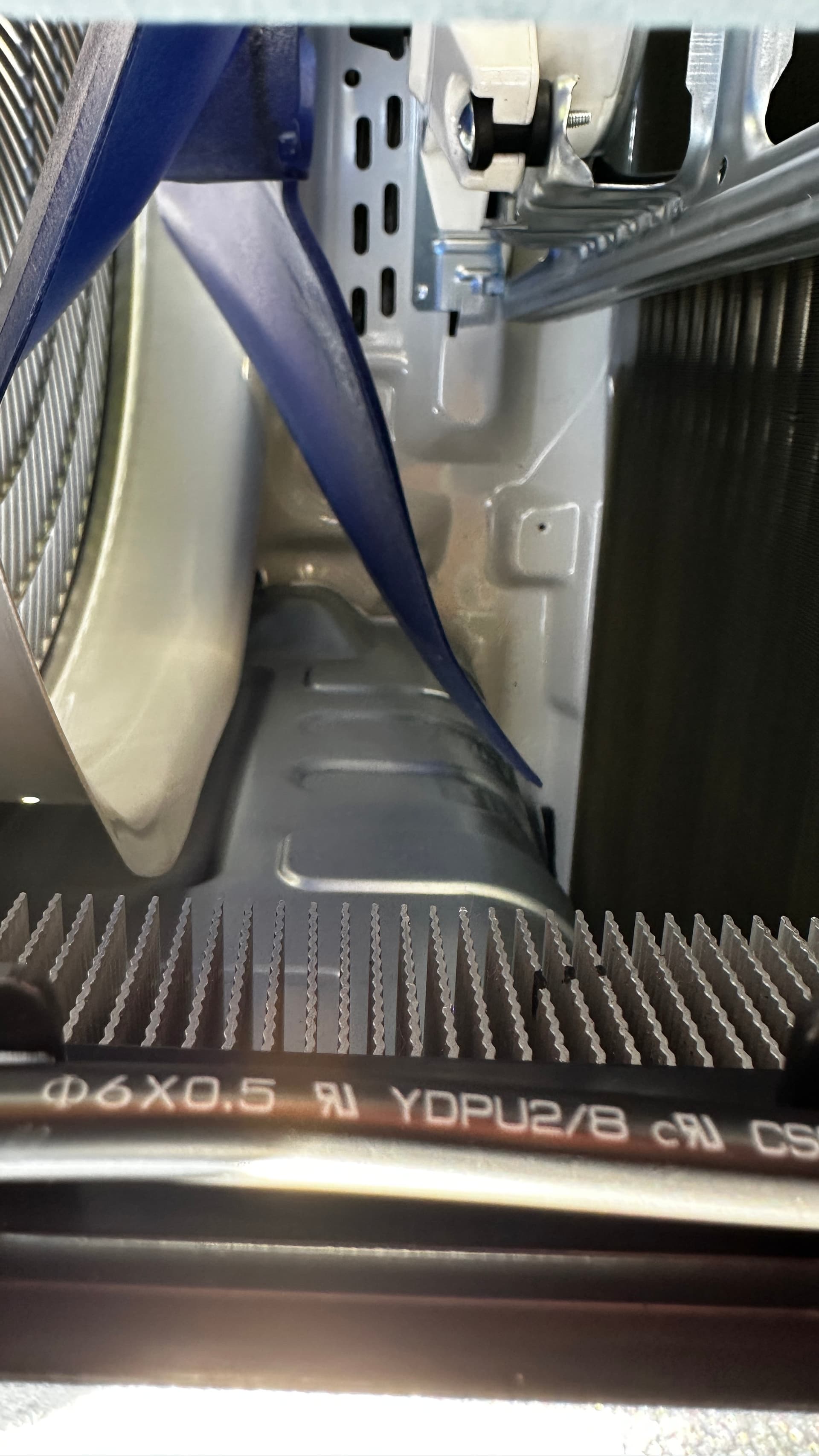

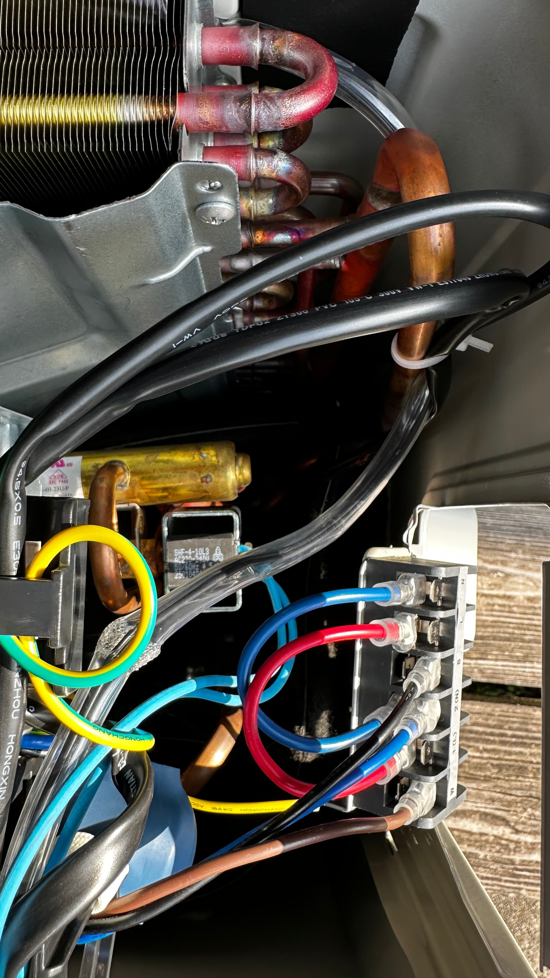

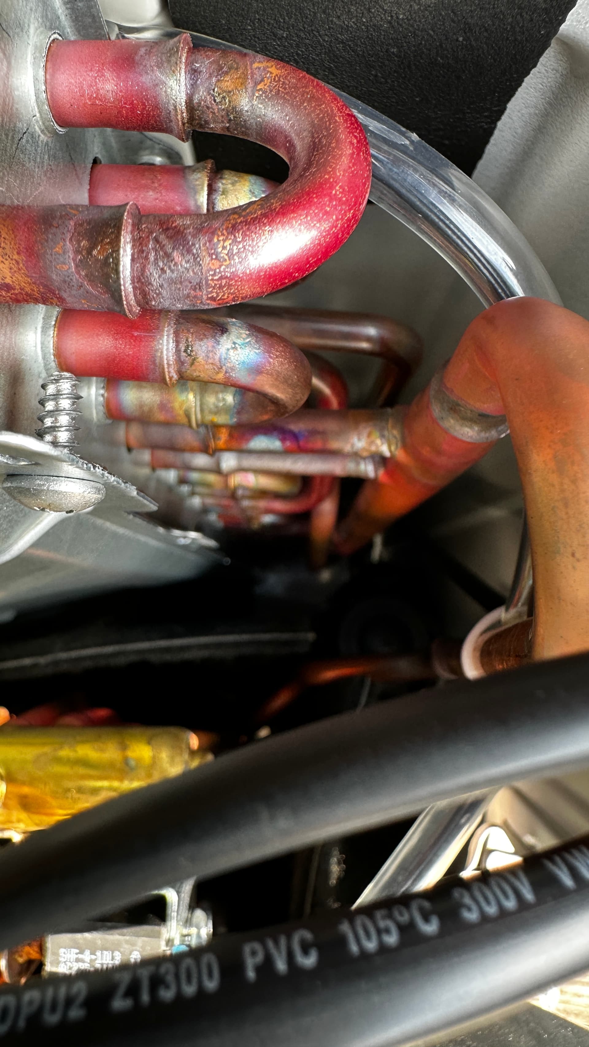

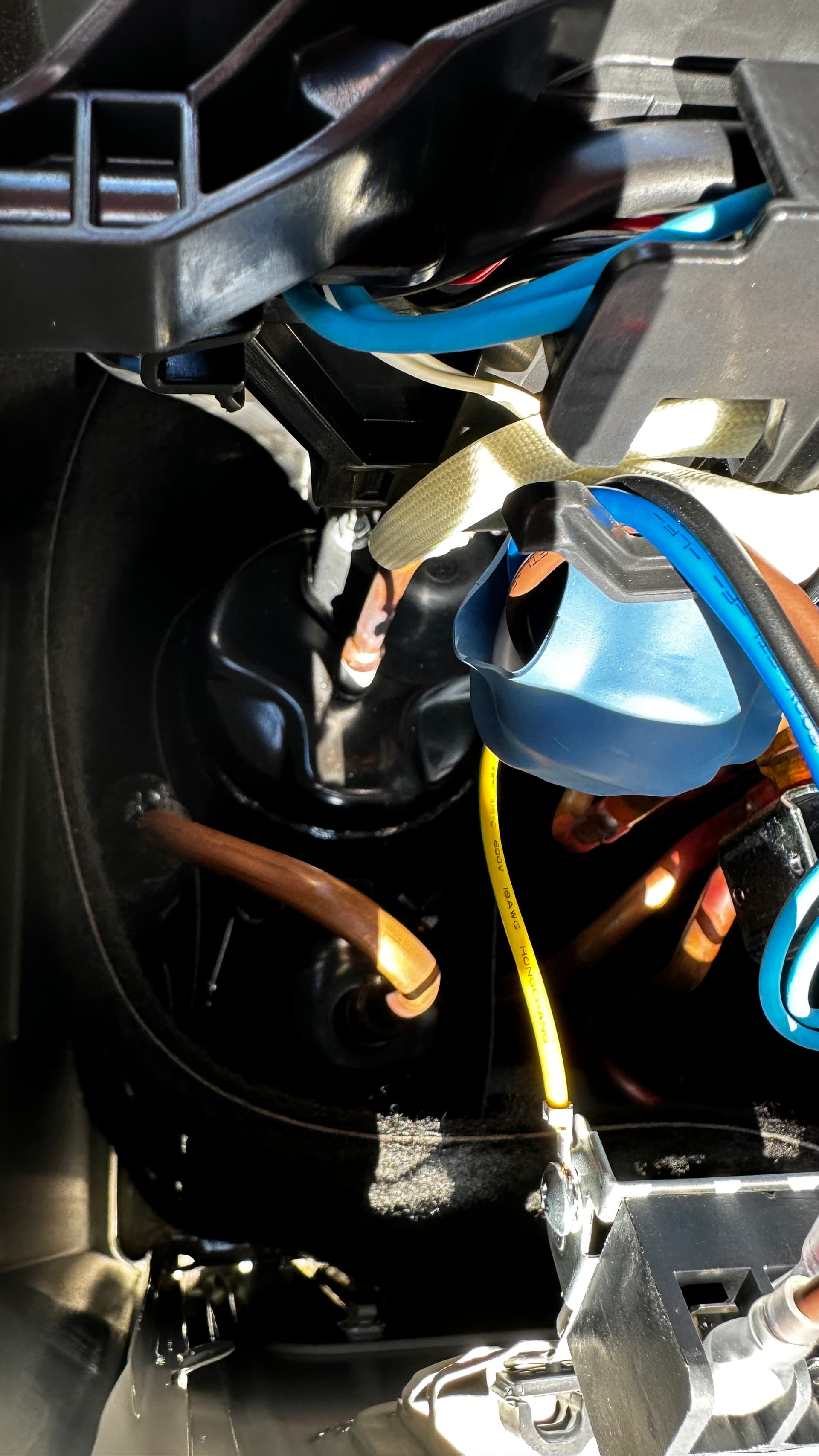

Interessant wäre:

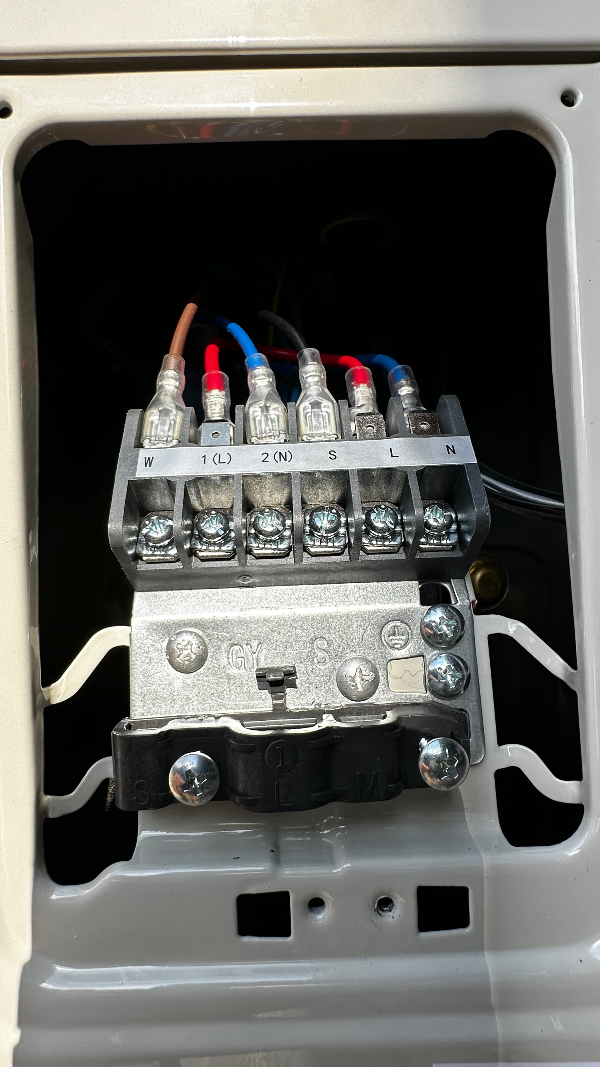

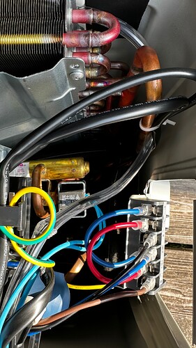

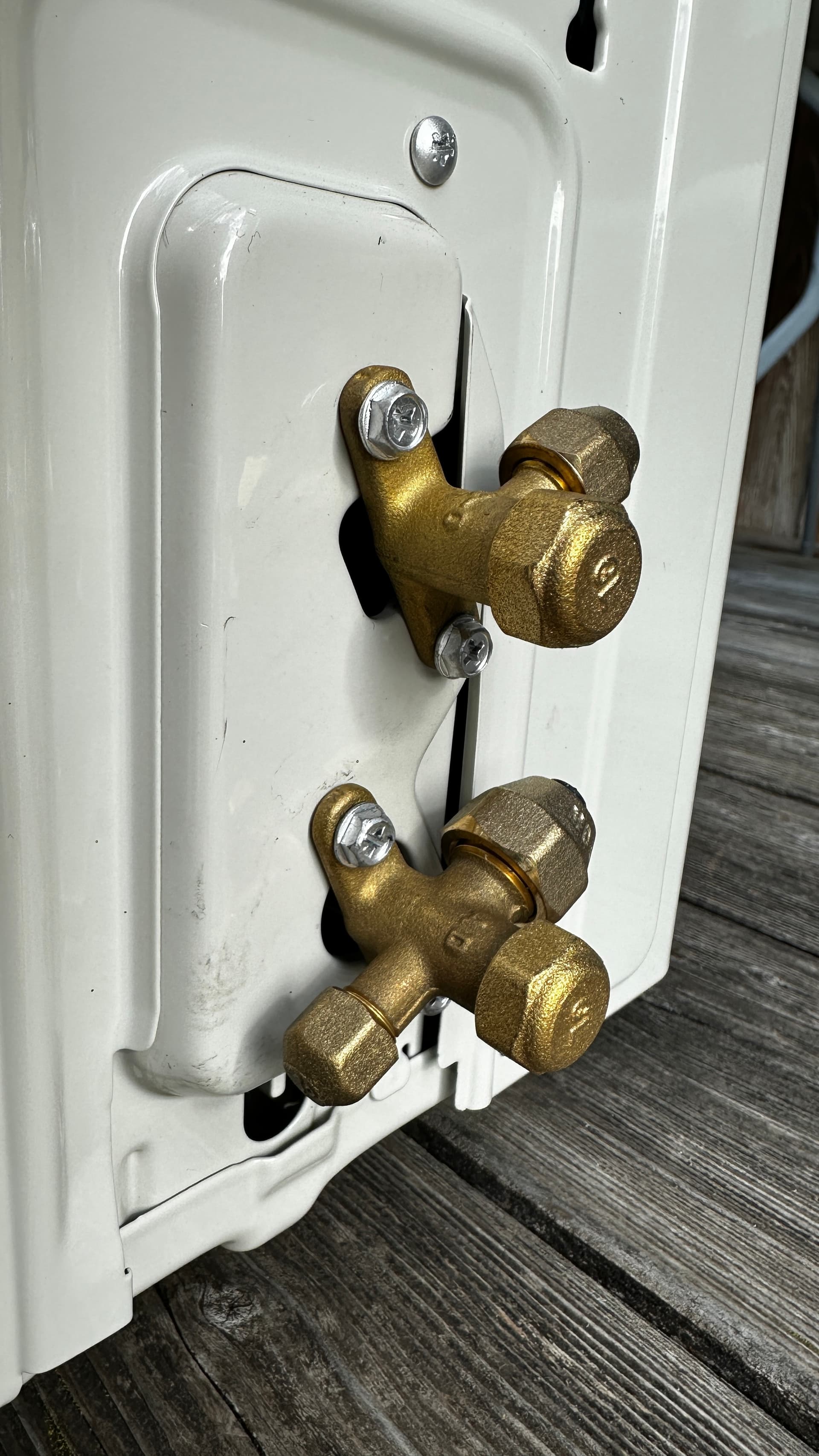

  • Anschlussbereich am AG elektrisch wie auch Kälteleitungen

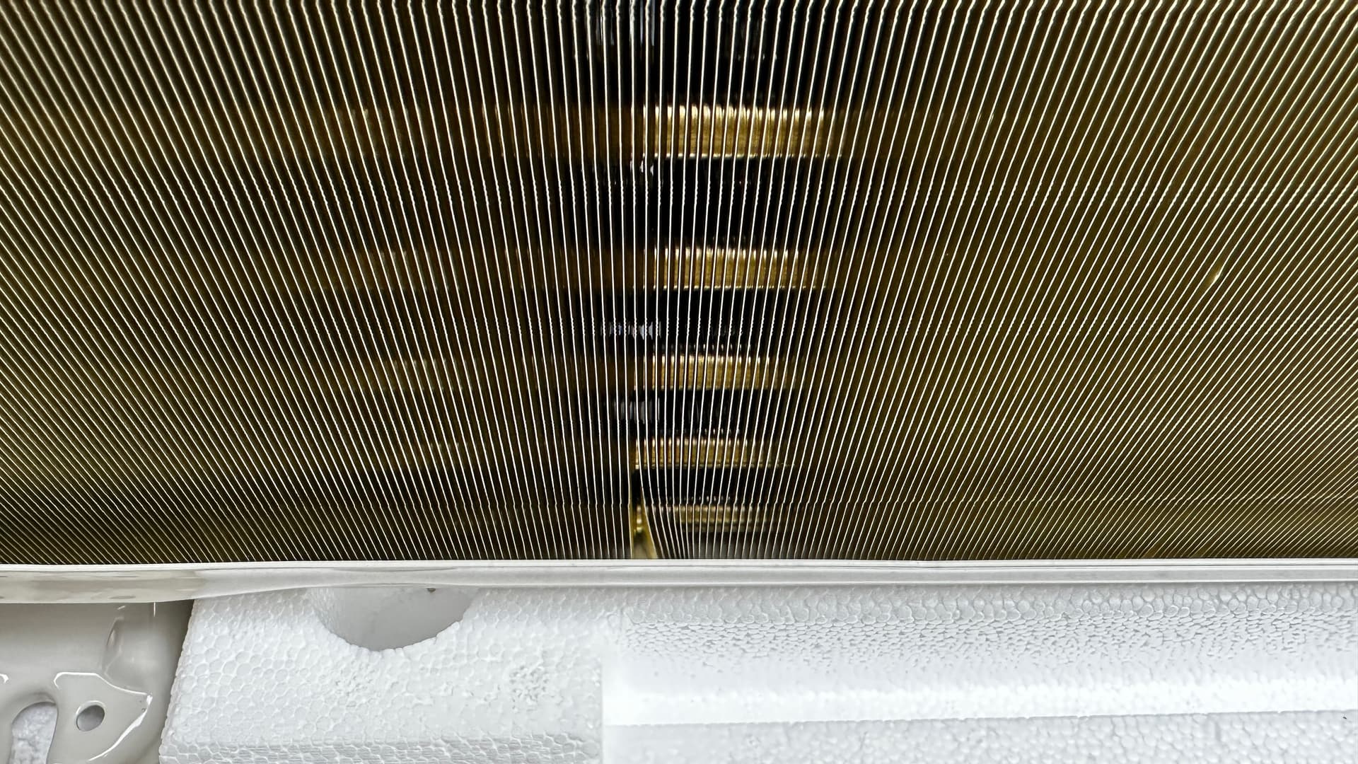

  • Rückseite Wärmetauscher
  • linke Seite des Wärmetauschers

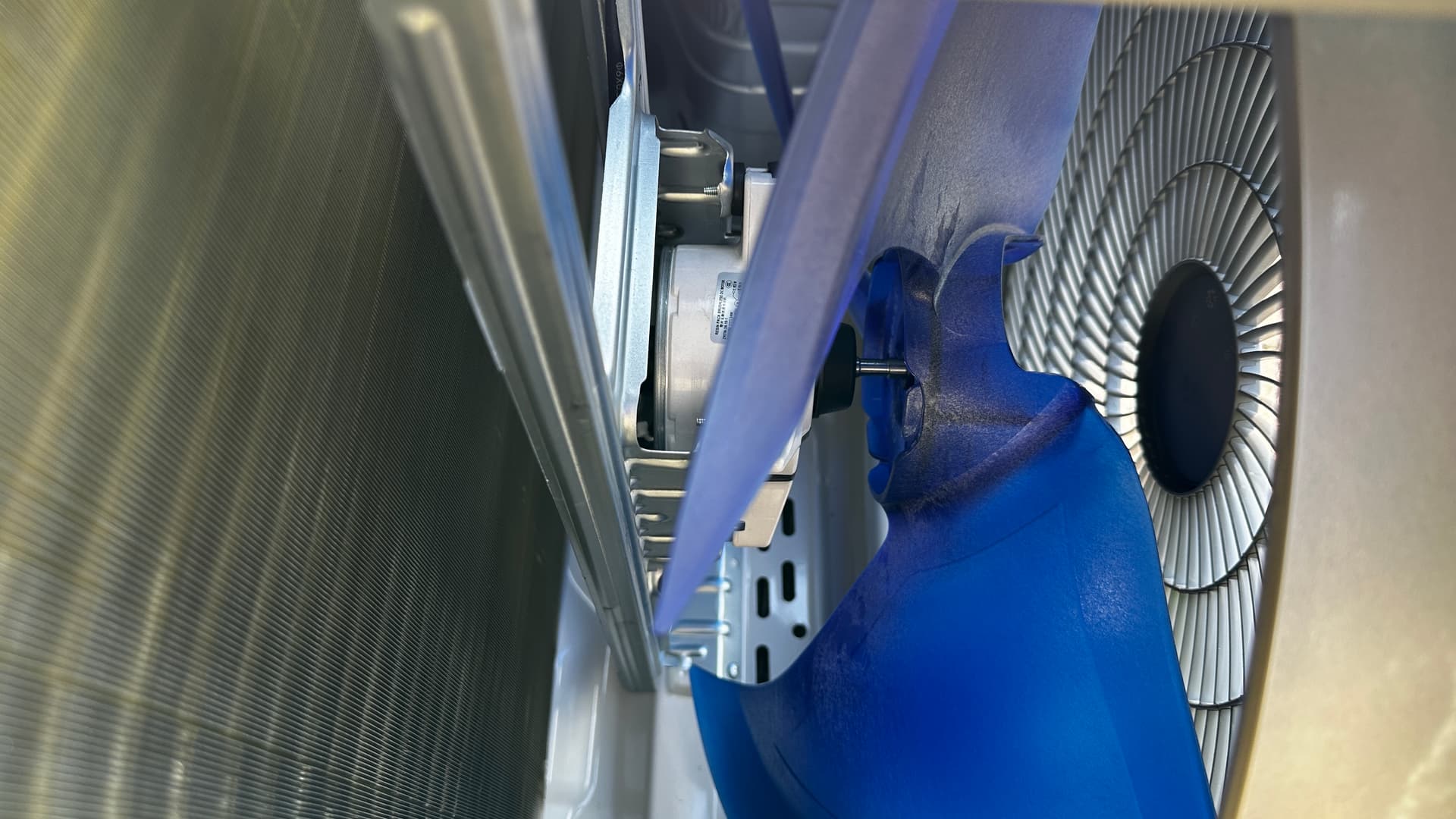

  • Lüfterflügel
  • Gerätefüße
  • schau auch mal, ob die Bleche vom Wärmetauscher beschichtet sind, dann sind die z.B. leicht blau oder gelb.
  • Miss mal den Serviceport. Eigentlich ist der überall 5/16 Zoll bei R32, außer Midea soll da wohl 1/4 Zoll nutzen.
  • Unten Ablauflöcher, mitunter gibts mehrere.

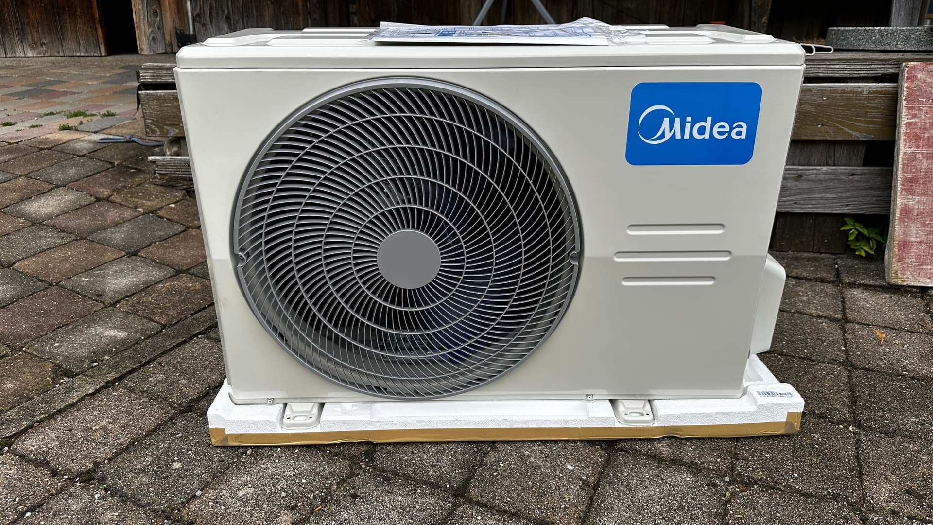

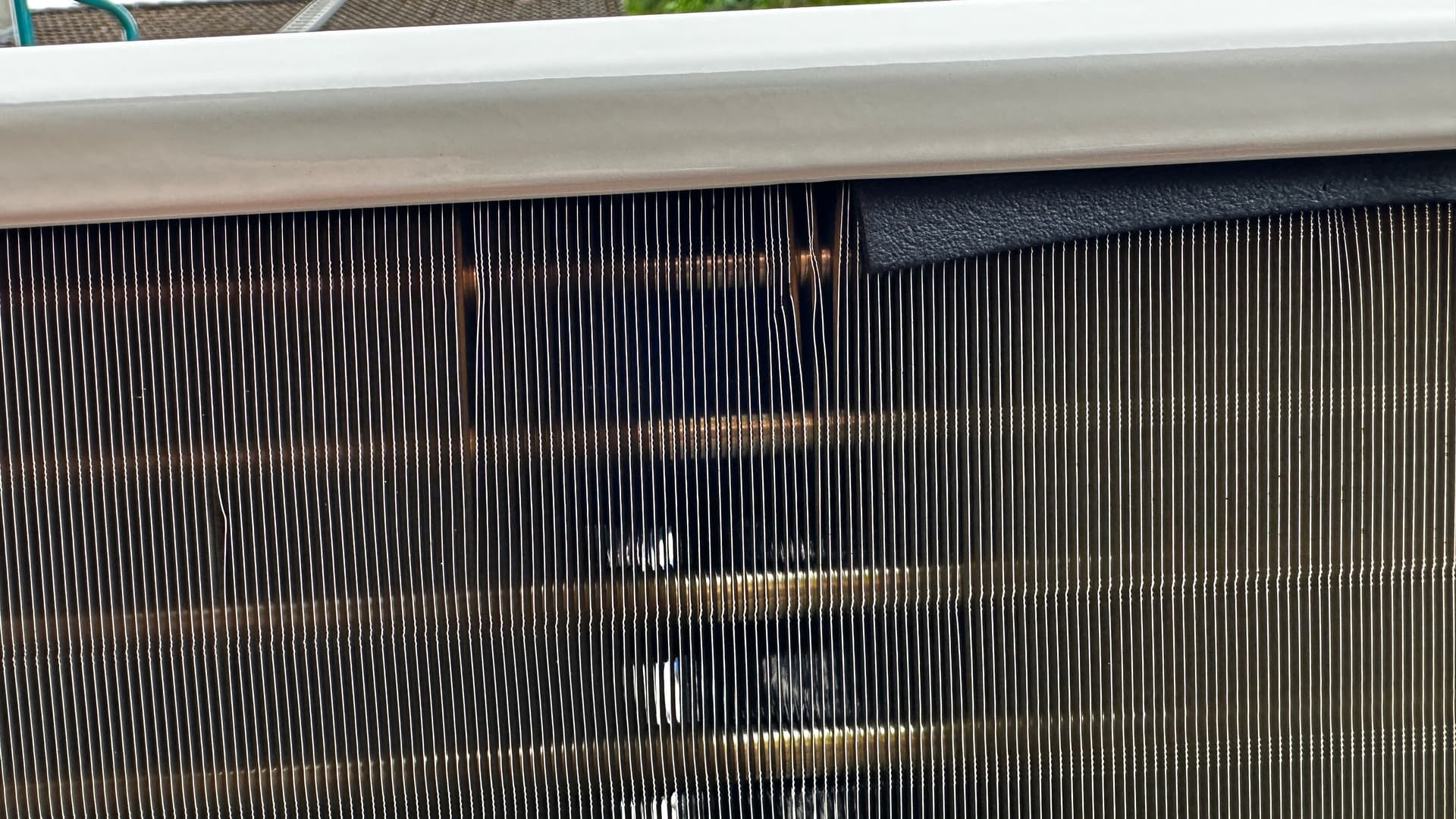

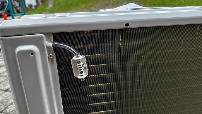

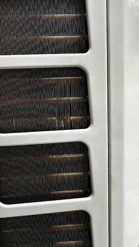

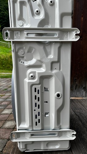

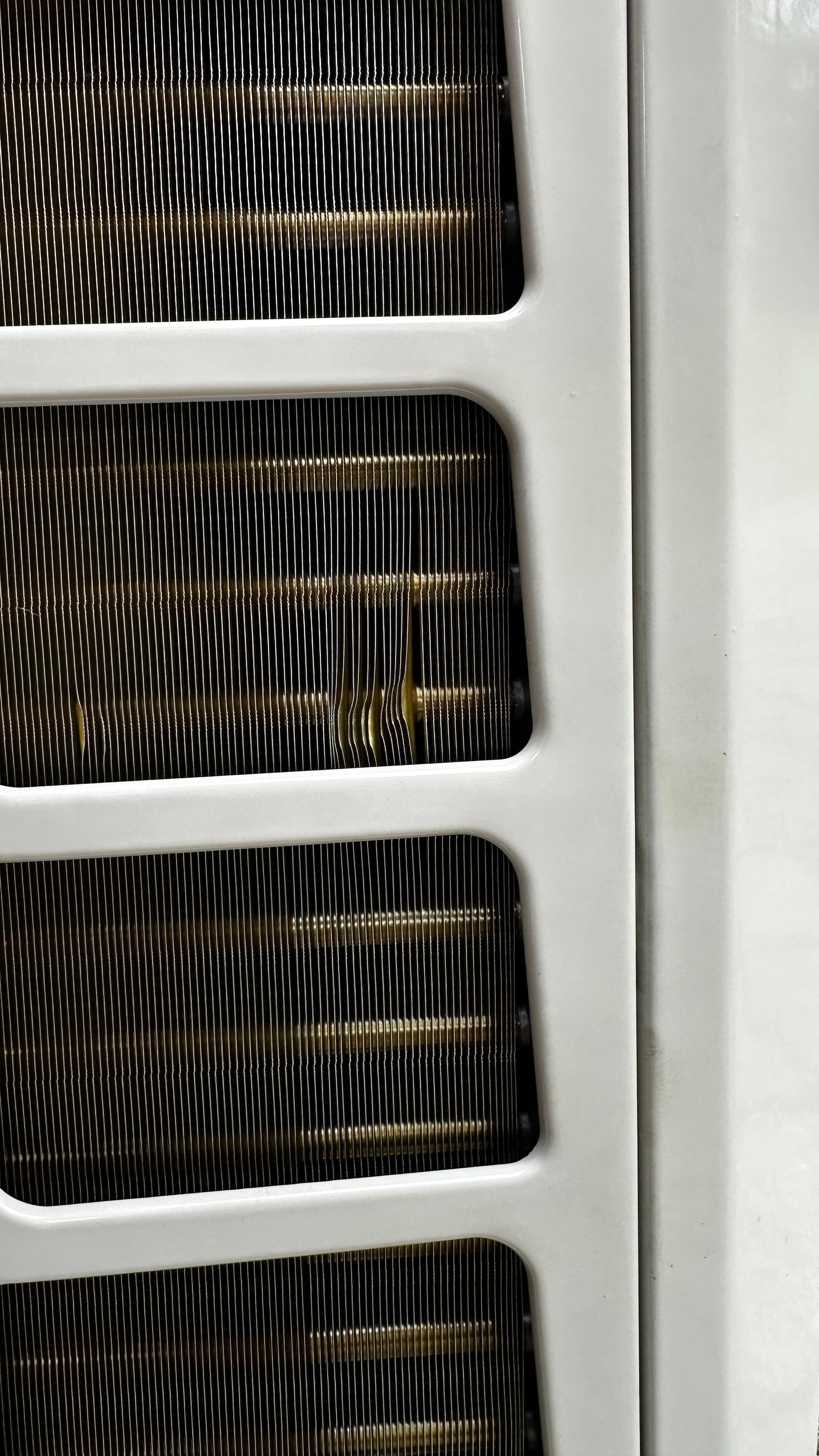

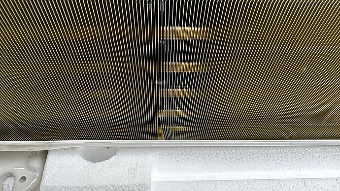

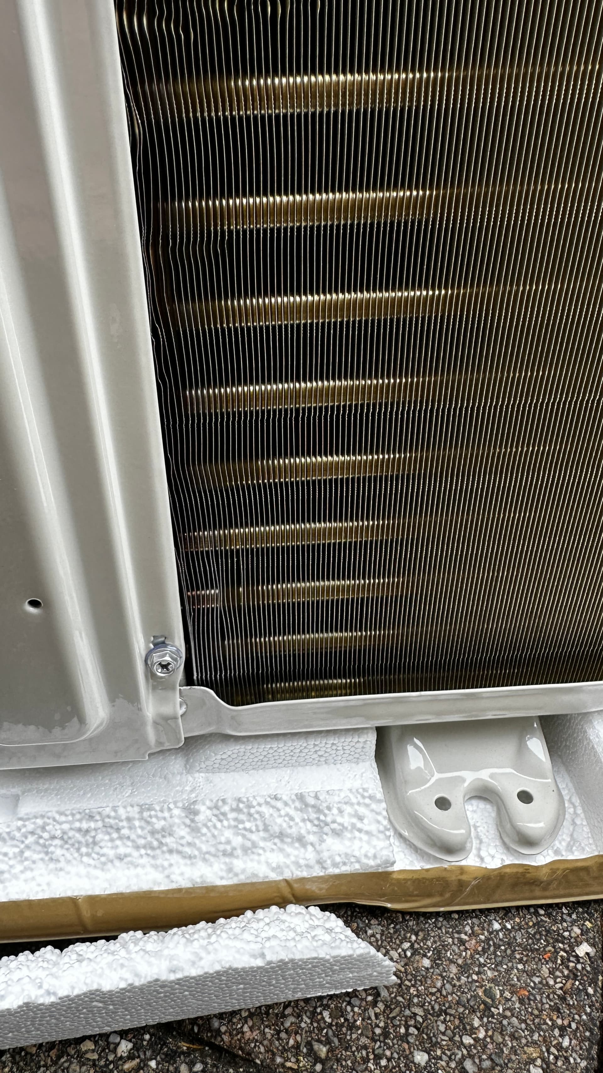

Die Lieferung ist heute (14.07.2025) angekommen. Leider hat die Spedition die Lieferung im LKW vermutlich umfallen lassen. Auf den Bildern ist auf der Rückseite / Seite vom AG an den Lamellen sind Stellen, die ausschauen als wurden die eingedrückt.

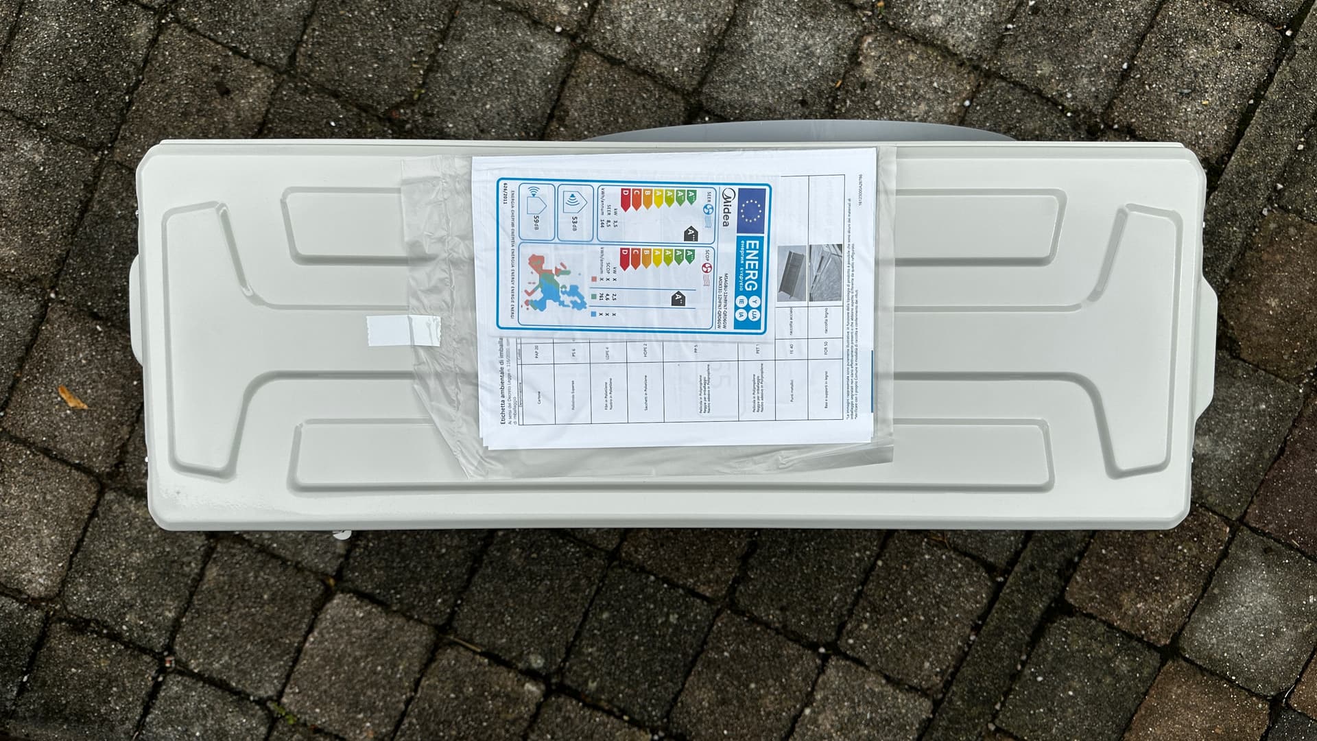

Der Styroporblock unten ist gebrochen und der Karton wurde an den Ecken umgebogen und schaut sehr benutzt aus. Das ist doch kein Neugerät.
Ich kann mir nicht vorstellen, das der Boden auf dem das Gerät steht ohne Verspannung so im Karton steht. Kann das sein, das der Händler das AG raus nehmen muss. Das würde erklären, warum der Boden mit dem Styroporblock keine Verbindung zum Umkarton hat.
Habe dazu schon den Support vom Händler angeschrieben.

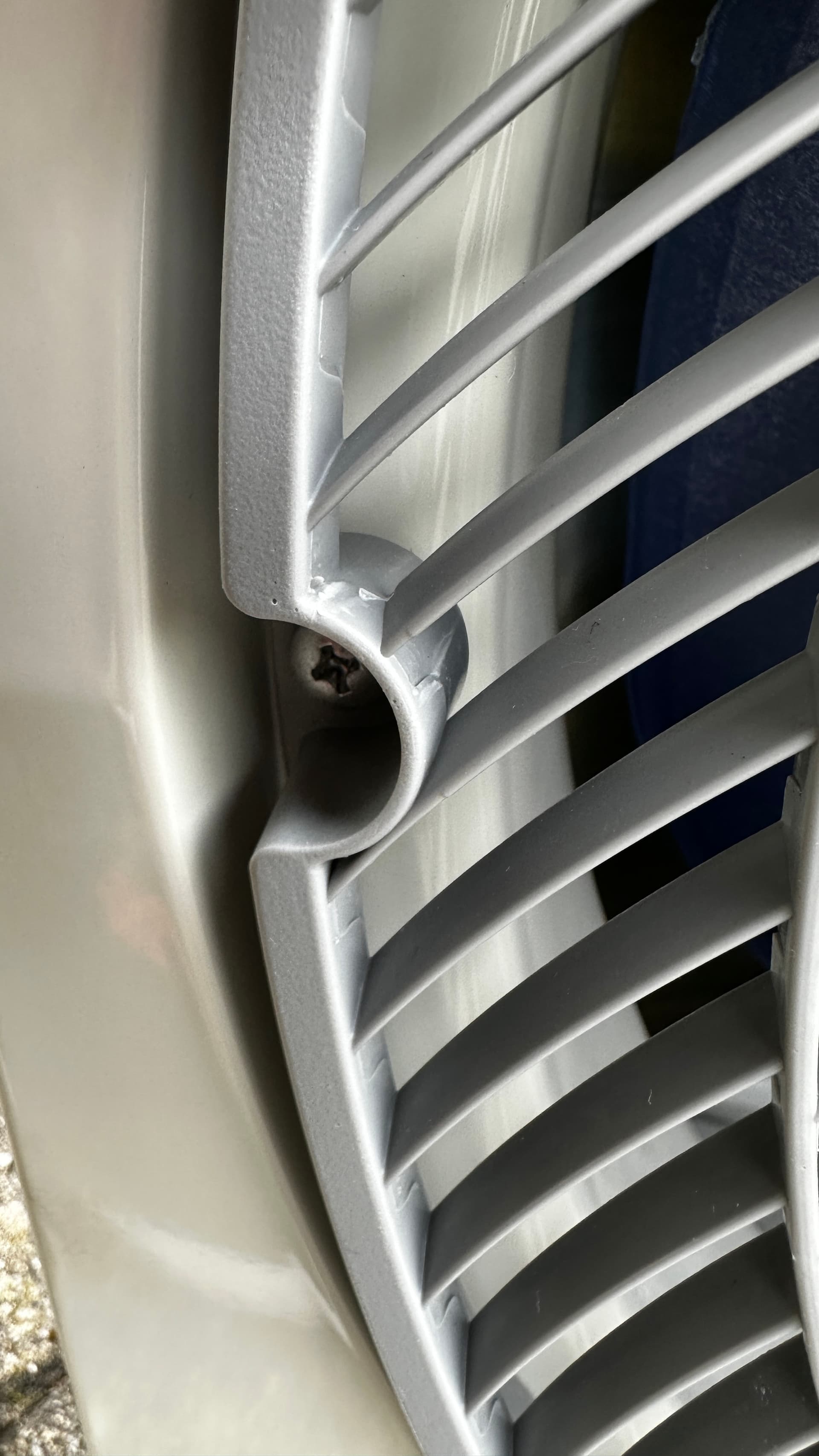

Was mich wundert ist das die Lamellen kein Gitter drüber haben, alles was dagegen fällt oder drückt verbiegt die doch.
Das mal ein paar Lamellen verbogen sind, ist nicht untypisch. Das passiert teils schon ab Werk. Wie sauber da Midea arbeitet, weiß ich nicht. Das die Wärmetauscher nicht sonderlich geschützt sind, ist normal. Macht man so, weil im Winter der Wärmetauscher frei sein muss, damit es nichts gibt, was zusätzlich vereisen könnte. Manche Hersteller haben ein ganz grobes Gitter, was aber auch nicht wirklich mechanisch schützt und was viele sofort ausbauen, weil es zum mitschwingen neigt und hässliche Geräusche macht.

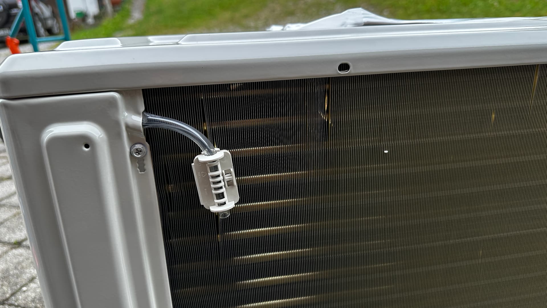

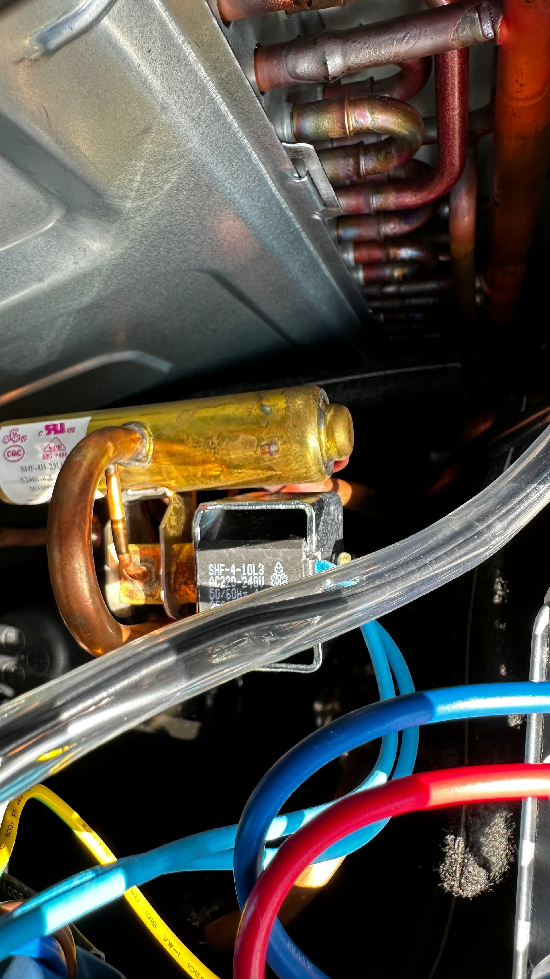

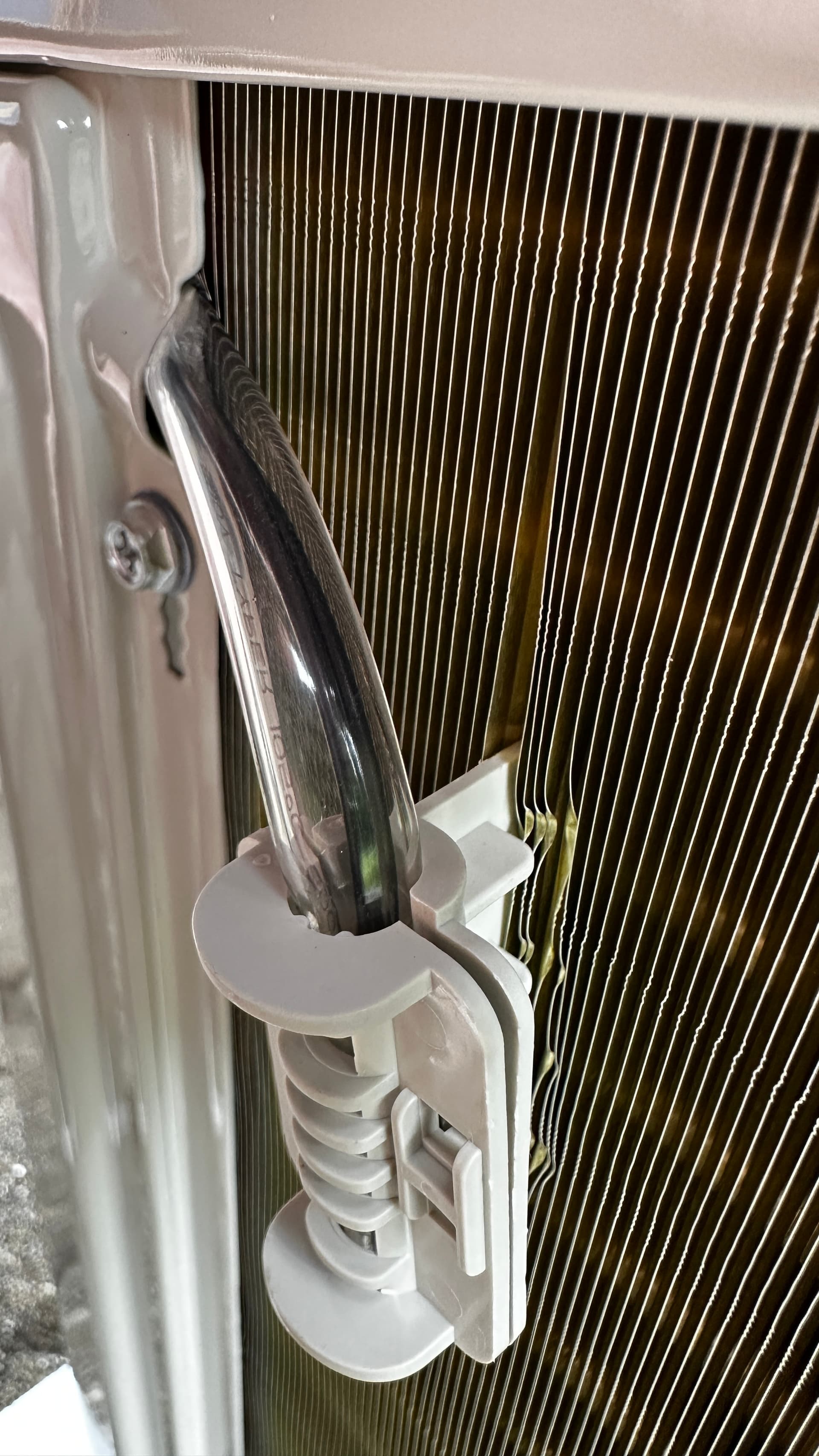

Das man den Außensensor einfach so in die Lamellen drückt, finde ich komisch. Der soll ja auch gar nicht die Lamellentemperatur messen, sonden die Umgebungsluft und damit möglichst gut isoliert von den Lamellen sein. Kenne ich so nicht. Gehört das wirklich so? Auf den Bildern wirkt es so, als wäre das so konstruiert.
Habe ich bei Midea-Anlagen schon mehrfach so gesehen, scheint üblich zu sein.
Auch bei einer TCL ist mir sowas schon untergekommen.
Ja die Befestigung scheint bei Midea Standard zu sein. Stellt aber kein Problem dar, zumindest solang der Lüfter läuft misst der Sensor sehr genau die Lufttemperatur. Nur sobald die Anlage abgeschalten wird strahlt der Wärmetauscher dann natürlich noch Restwärme-/kälte ab und verfälscht die Messung.
Für den Betrieb der Anlage also unerheblich, für irgendwelche Smarthomesysteme als Aussentemperaturfühler mit Steuerungsaufgaben so aber nicht zu gebrauchen.

Feedback vom Händler zur Lieferung war er sendet mir kostenlos einen Lamellenkamm und gut is. Die Lieferung soll angeblich immer auf einer Palette erfolgen, die aber bei mir nicht auf einer Palette angekommen ist. Vielleicht hat die Spedition die entfernt.
Die weiteren Bilder vom Gerät folgen noch.
Die Anlage wird nun vom Händler ausgetauscht. Es kann nicht ausgeschlossen werden, das durch den Transport mehr beschädigt wurde. Die Lieferung ist vermutlich beim Transport umgefallen, bzw. war Erde an der Verpackung in der Mitte und der AE wurde verschoben.

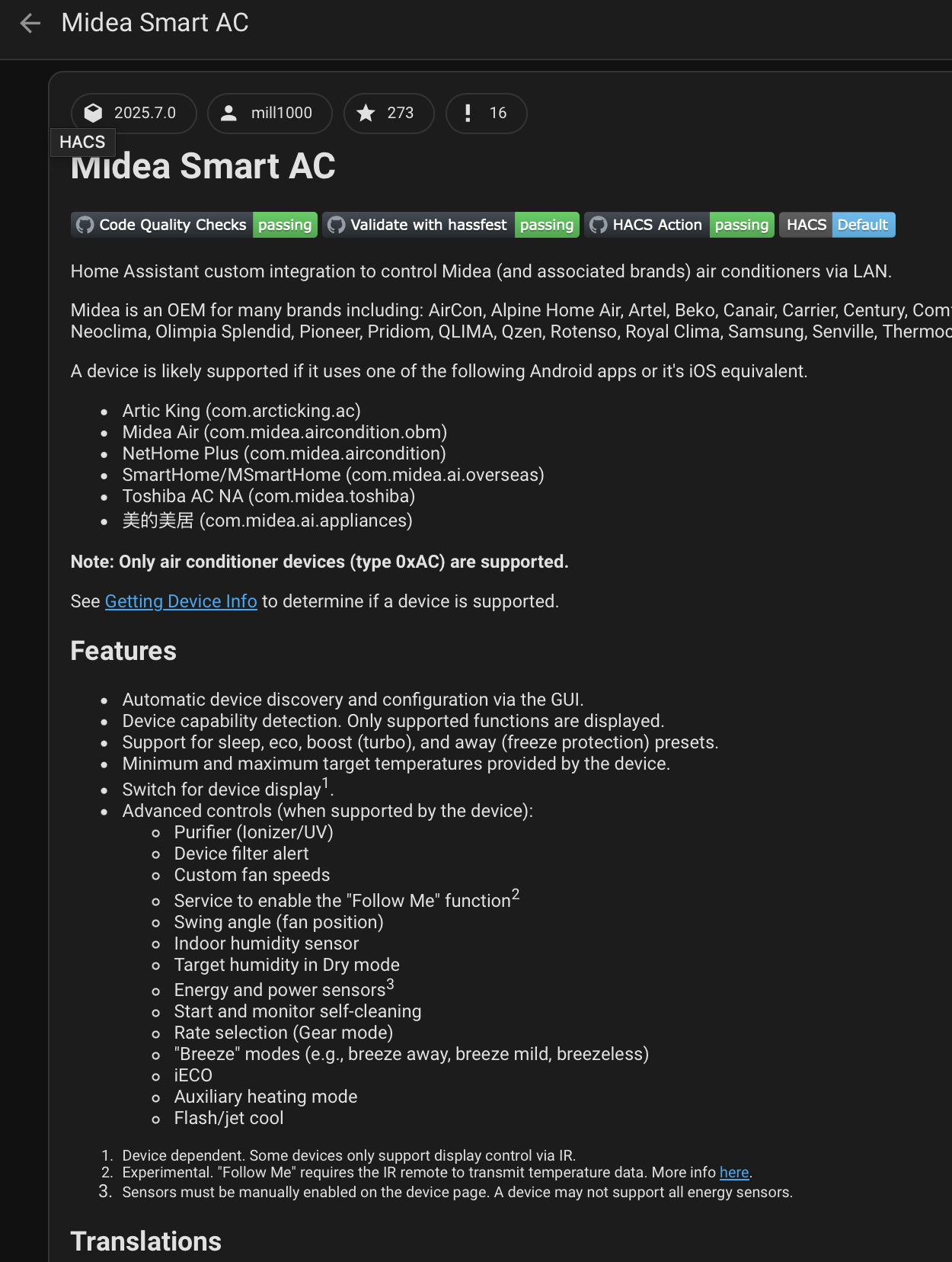

Meine Idee ist ja noch die Anlage in HA zu integrieren. Simon hat aktuell einen Beitrag zum Thema Klimaanlagen Steuerung / Überwachung mit HA veröffentlicht.
Hier wurde der SMLight SLWF-01 für Midea & Co. genannt, um Anlagen in HA zu integrieren.
Es gibt zwar eine Liste an kompatiblen Geräten, aber die Xtreme Save Blue ist noch nicht auf der Liste.
Kann jemand hier sagen, ob die Anlage eventuell per ESPHome mit dem SMLight SLWF-01 integriert werden kann.
Kling nach nem x y Problem, was genau willst du machen?

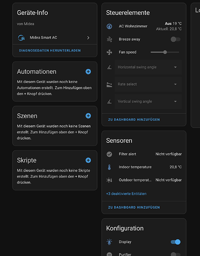

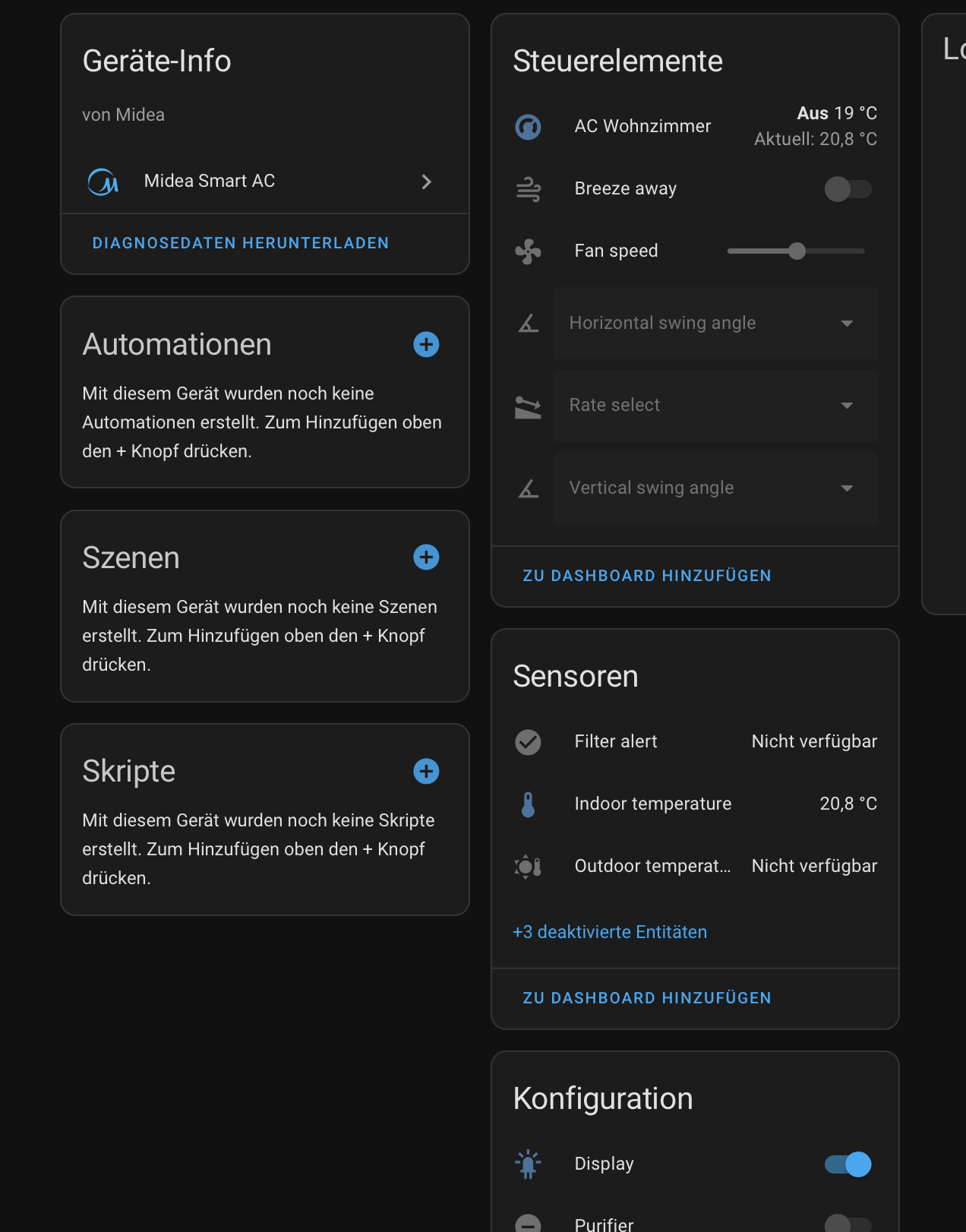

Ich habe meine Midea R290 per HACS Midea Smart AC Integration integriert. Absolut einwandfreie Integration! Bei meiner Daikin war es komplizierter... dafür kann die halbe Grad Schritte, das einzige was mir bei der Midea fehlt.
Ich hatte sogar noch einen ESPhome stick für die Midea gekauft, aber die HACS Integration ist so gut, dass ich es doch nicht umgebaut habe.
@frankdrebin Kannst du die Integration von deiner Midea hier kurz verlinken, wo man die Hardware, Anleitung oder Software dazu findet.
Vielen Dank
@Tim1 so wie im Screenshot von @frankdrebin wäre schon ausreichend wenn es im internen Netzwerk in HA möglich ist.
Installiere einfach mal HACS und gib dann Midea ein. Gibt nur zwei Integrationen. Die andere (Midea Air) nutze ich auch, für meinen Comfee Entfeuchter im Keller.
Die Lieferung vom Austauschgerät ist am (21.07.2025) angekommen. Die Lamellen sind weitgehend ok.
Hier noch die weiteren Bilder.

Rohrleitungsanschlüsse
Saugleitung 9,52mm (3/8) Zoll
Flüssigkeitsleitung 6,35mm (1/4) Zoll
