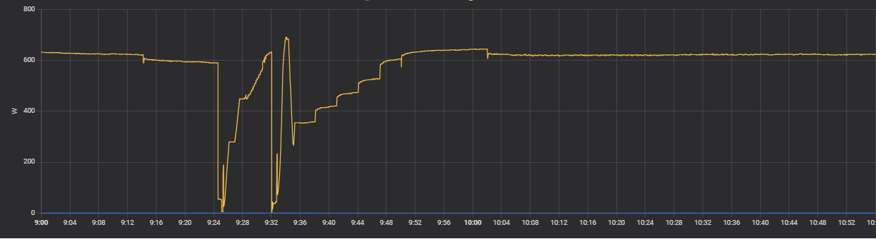

Tatsächlich kann man für heute nachmittag es waren ca. 8°C draußen erkennen, das der Kompressor mit 600Watt angesteuert wird.
Das würde die Aussage unterstreichen, dass die Mindestleistung des der Kompressors von der Außentemperatur abhängt.

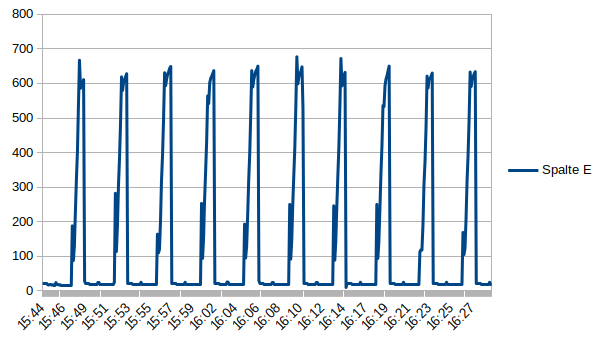

Und da mein Wohn-Küchenbereich schnell warm wird, taktet das Teil wieder sehr häufig.
So ein Mist... Wahrscheinlich hört das Takten dann nie auf, weil einfach nicht genug Raum, bzw. Last da ist.

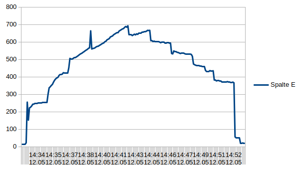

Habt ihr es mal mit i-feel/follow-me probiert? Meine Anlage von Midea startet damit immer mit niedrigster Modulation und fährt dann langsam hoch bis zum besten Arbeitspunkt.
Sieht dann nach einem Abtauvorgang so aus.

Zusätzlich habe ich die Stumm-Schalt-Funktion aktiviert. Dadurch wird der Kompressor tatsächlich beim Anlauf gezügelt. Der Kompressor läuft schön langsam hoch.
Es ist jetzt 15:15 ich warte leider immer noch vergeblich darauf, das der InnenLüfter nachdem ich die Solltemp auf 19 zurückgestellt habe ganz aus geht.
Ich muss die Anlage nochmal länger laufen lassen, damit ich das downsteppen vll auch noch schöner sehen kann.
Jetzt wird es mir wieder kalt an den Beinen, weil der Lüfter mit 20Watt immer weiter kalte Raumluft durchpustet.

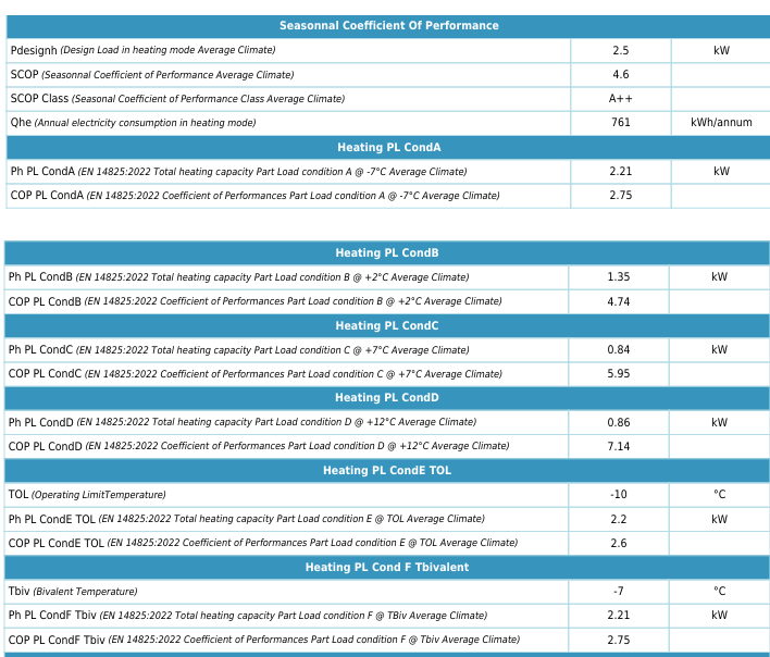

PS: Ich vermute, dass die Anlage ein Problem mit Überdimensionierung hat. Es gibt bei Eurovent nun ein R290 zertifizierte Anlage incl. deren COP bei verschiedenen Lasten und Außentemperaturen. R290 scheint bei geringer Last und und hohen Außentemperarturen anscheinend sehr effizient zu sein. Nur den Kompressor dauerhaft zu begrenzen dürfte auch keine Option sein, sonst hat man bei starker Kälte auch ein Problem. Mglw. könnte die automatisierung der Aktivierung des ECO Modes über eine Heimautomatisierung ein Ausweg sein ....
Eurovent-Zertifikat für die Haier R290 mit SCOP von 4.6 und 2.5kw Heizleistung (analog Midea COP)
AS35PBBHRA/1U35YEBGRA
Aktuell aber noch eine Vermutung: Die Anlage von Haier nutzt im Kältemittelkreis ein "statisches Kapillarrohr" und liegt damit bei Kühlen nur bei A++. Dh. die wurde für Kühlen und Heizen optimiert.
