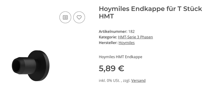

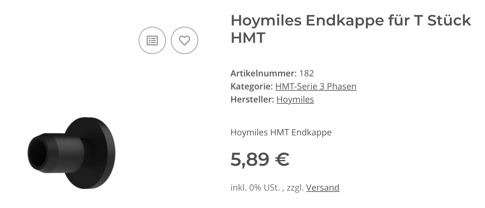

Bei den Steckern bin ich noch hin- und hergerissen... als Originalzubehör gibts nur die T-Knoten, jeweils 45,- Euro. Und tatsächlich gibt es auch eine "Endkappe" für den letzten T-Knoten im Strang. Leitungsquerschnitt finde ich keine Angabe. *Edit 4mm2
Hundert Euro für zwei Stecker, puh.. und vermutlich wäre die Verbindung mit IP68 box und Wagos nicht schlechter? Nur Stecker abschneiden ist halt doof..

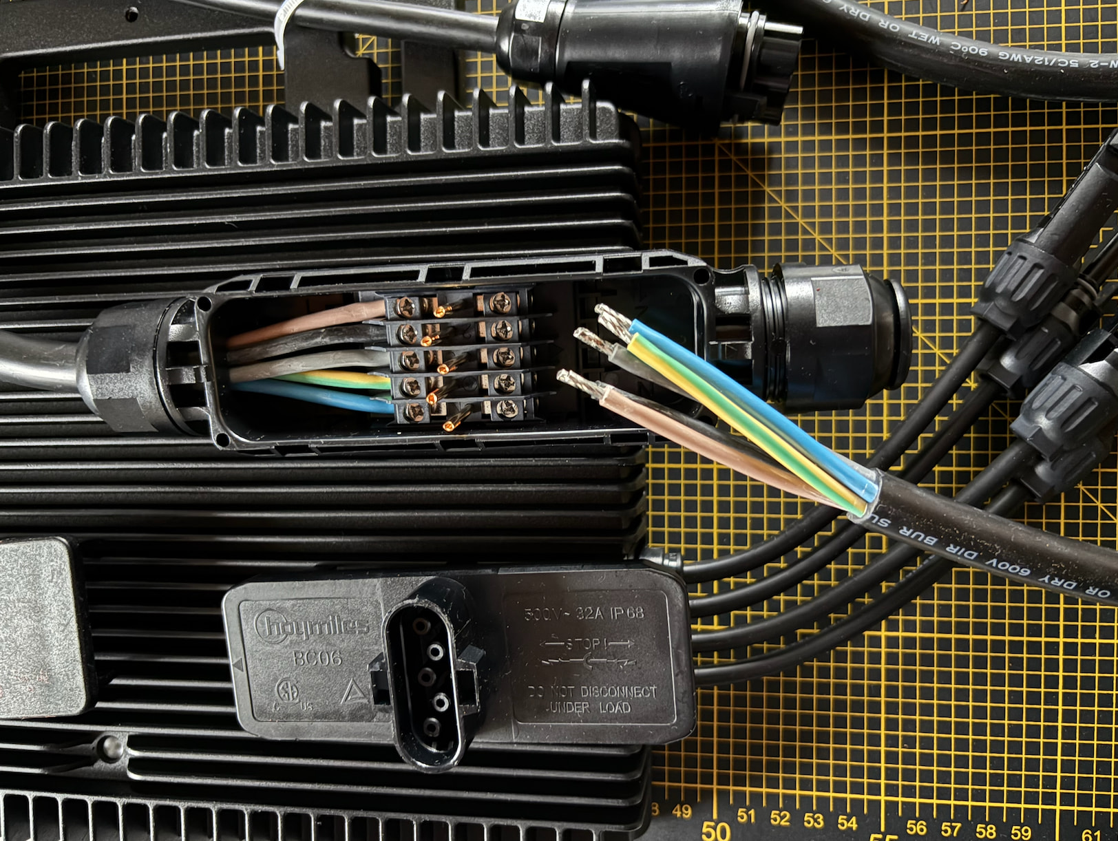

Ich überlege jetzt auch, ob ich dann AC seitig doch mit 5x4mm2 aufs Dach rauf gehe. Die Original AC Stecker / Kabel / T-Knoten von Hoymiles sind auch 5x4mm2, und da könnte ich zukünftig dann noch ein oder zwei weitere HMT-2000 dazu bauen?
Der Händler schreibt, dass mit dem Original Hoymiles "AC Trunk Kabeln" bis zu 4xHMT2250 in Reihe geschaltet werden dürfen.
Ja. 3x13A bei Maximalleistung. Die Leitungen müssten 5x2,5 sein bei den trunk dingern da ist noch viel Luft. Irgendeine verwertbare Südwand verfügbar? Winter braucht optimal 60° - 90°
Die AC Trunk Leitungen sind 5x4mm2, daher werde ich das Kabel aufs Dach rauf wahrscheinlich auch vorsorglich 5x4mm2 machen. Klar, übertrieben für die aktuellen 2x HMT-2000, aber dann könnte ich in Zukunft noch weitere dranhängen, oder? :blush:
Ich hab 2 von den AC Trunk Kabeln gekauft, und auch den Stöpsel zum verschliessen des letzten T-Knotens. Die Stecker und Kabel sind viel grösser als ich dachte, aber es macht alles einen qualitativ guten Eindruck :blush:
Ungewöhnlich finde ich nur die standardmässig verzinnten Leitungen, das werde ich neu machen und Aderendhülsen drauf crimpen.

krasses update, mit 5x4 geht weit mehr, 3x21,3A bei 55°, also 6 Stück hintereinander.
ja, hat mich auch verblüfft. Das sind schon ganz schöne Kaliber diese AC Trunk Leitungen :grinning_face_with_smiling_eyes:
Händler sagt "bis zu 4 Stück HMT-2250 in Reihe"
