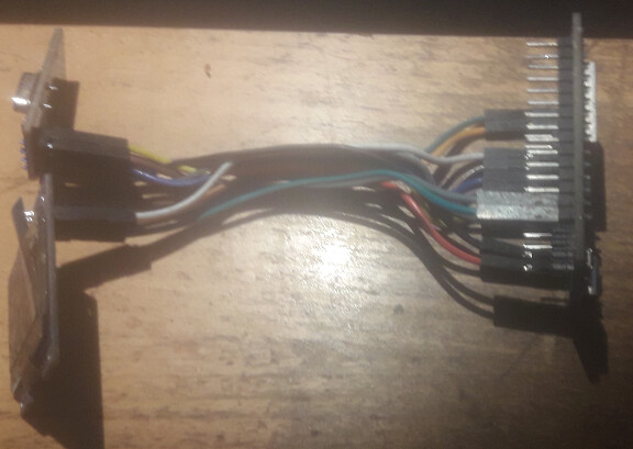

Kannst du dazu Hardware empfehlen? Selbstbau oder fertig? Wie ist die Reichweite?

Meine habe ich selbst aufgebaut. Eines gelötet, das ich an meinen Schwager verschenkt habe. Meine jetzige Version, mittels Kabel (1pin female Stecker) gesteckt.
Schau mal in der Bucht. Da gibt es eine Menge Angebote. Würde eines mit externer Antenne empfehlen.
Reichweite ist extrem von den Rahmenbedingungen abhängig. Wenn Du OpenDTU im Haus betreiben willst, kommt es auf den Aufbau der Mauern an. Beispielsweise dämpft Rigips die Signale stark. Reichweite etwas geringer als 2,4 Ghz WLAN. Da die Stromversorgung über USB ist und auch WLAN zur Einbindung in das eigene WLAN hat, kann man es im Haus oder außerhalb so platzieren, dass die Entfernung möglichst gering zum Hoymiles ist. Hatte anfangs ziemliche Probleme und habe die OpenDTU jetzt im Gästezimmer platziert das am nächsten zu den Hoymiles ist. Solltest Du Probleme mit Abstürzen der OpenDTU haben, ist es fast immer das Netzteil. Da braucht man eines mit stabiler Stromversorgung.

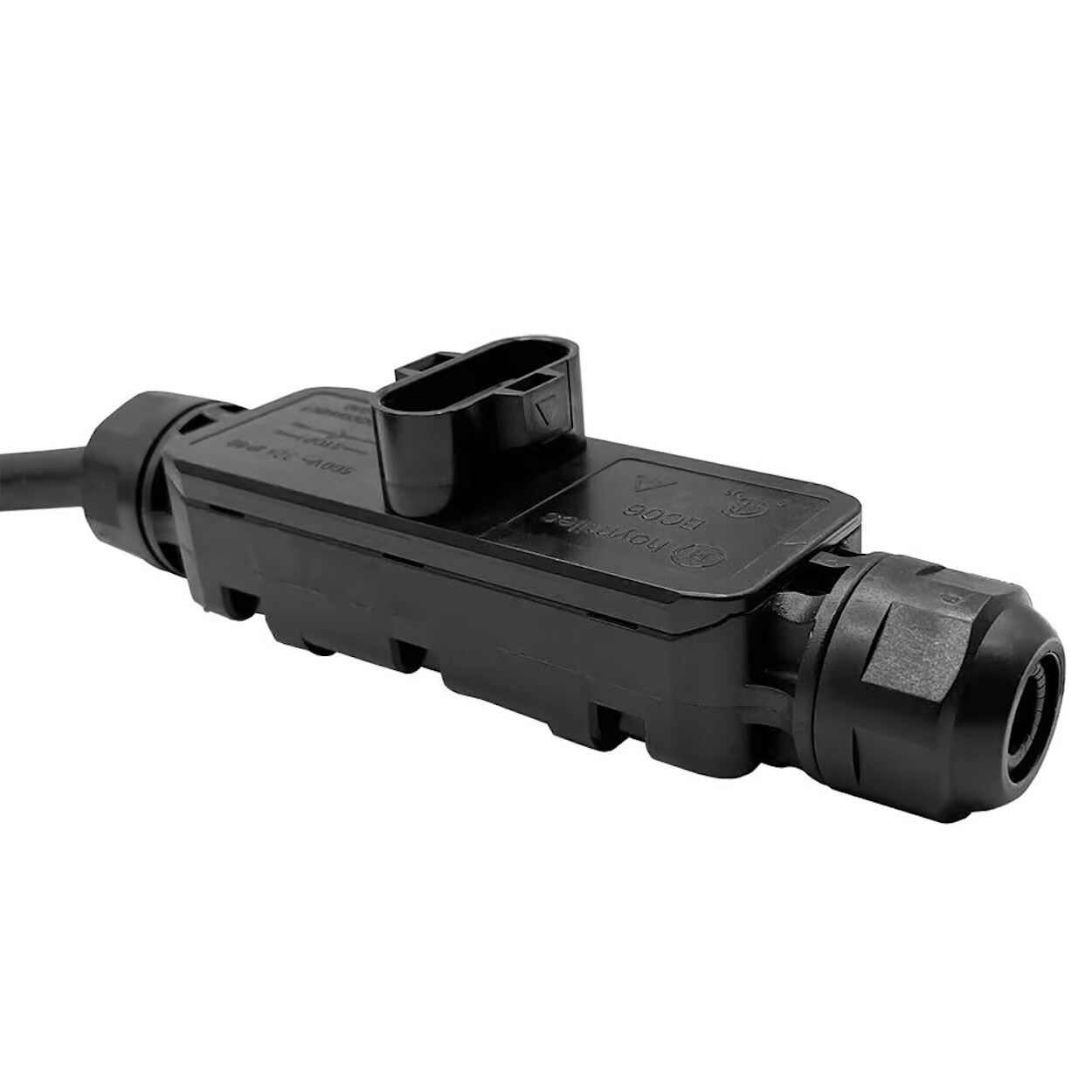

Ausserdem überlege ich noch wegen den HMT-3P Steckern...es gibt ja nur die T-Verbinder zu kaufen. Mit 2 Stück davon könnte ich die beiden Wechselrichter verbinden. Allerdings bliebe bei einem T-Knoten ja dann ein Anschluss frei.. und da müsste dann eine Kappe drauf? Zudem kosten diese Knoten unverschämte 55-60 Euro, verrückt. Also ich tendiere da schon sehr zum Abschneiden der Stecker an den Wechselrichtern... oder was würdet ihr machen?
