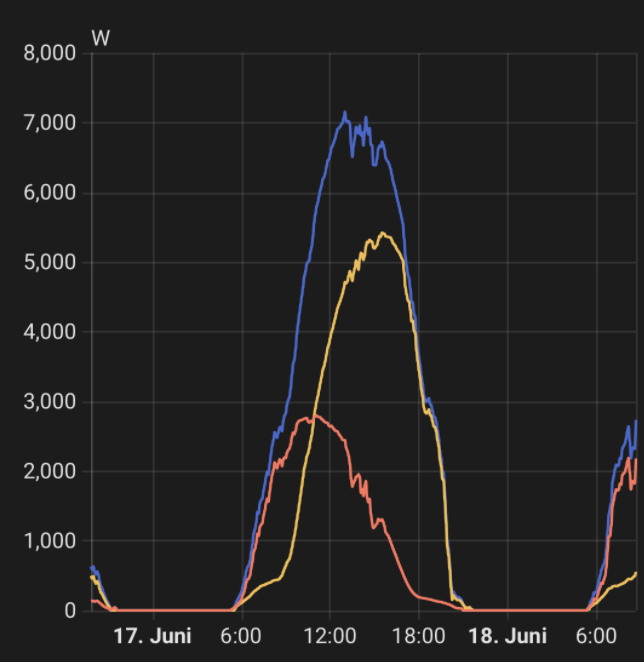

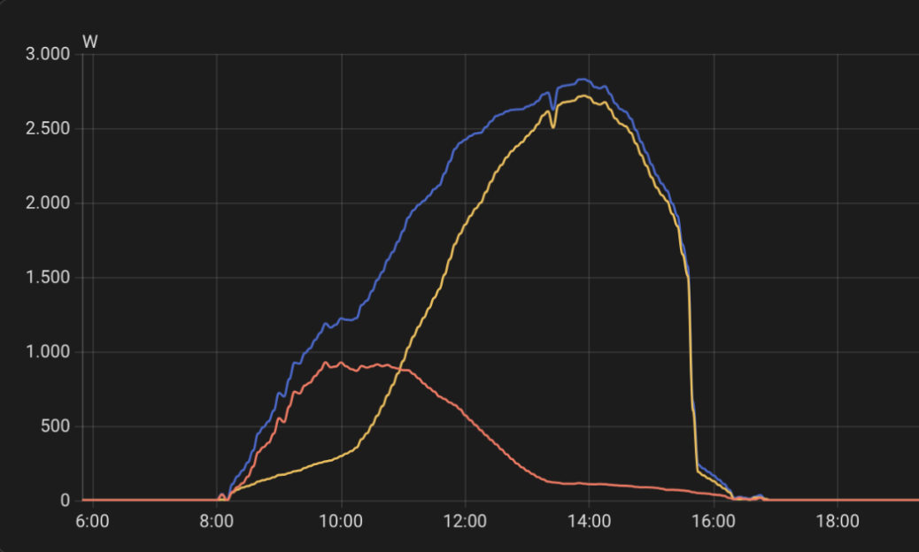

Ja, ich denke der Süd Zaun würde mir im Winter schon gut was bringen. Wir haben hier Höhenlage im Voralpenland und relativ viel Schnee. Da waren dieses Jahr einige Wochen mit quasi Komplettausfall der Dach PV wegen Schnee.
Und die aktuelle Ost-West Ausrichtung auf dem Dach ist im Winter grundsätzlich nicht optimal.
Hier mal Mitte Juni vs Mitte Dezember von der aktuellen Ost-West

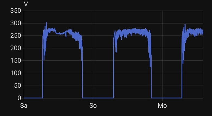

Bei Startspannung denk an Sommer. Hat mir schön reinghaut bei >60° Panel
war dann zu hoch?
Hier mal meine 8 Ost Module. Ein voller Sonnentag und zwei bewölkte
kam zu wenig an
