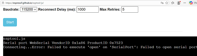

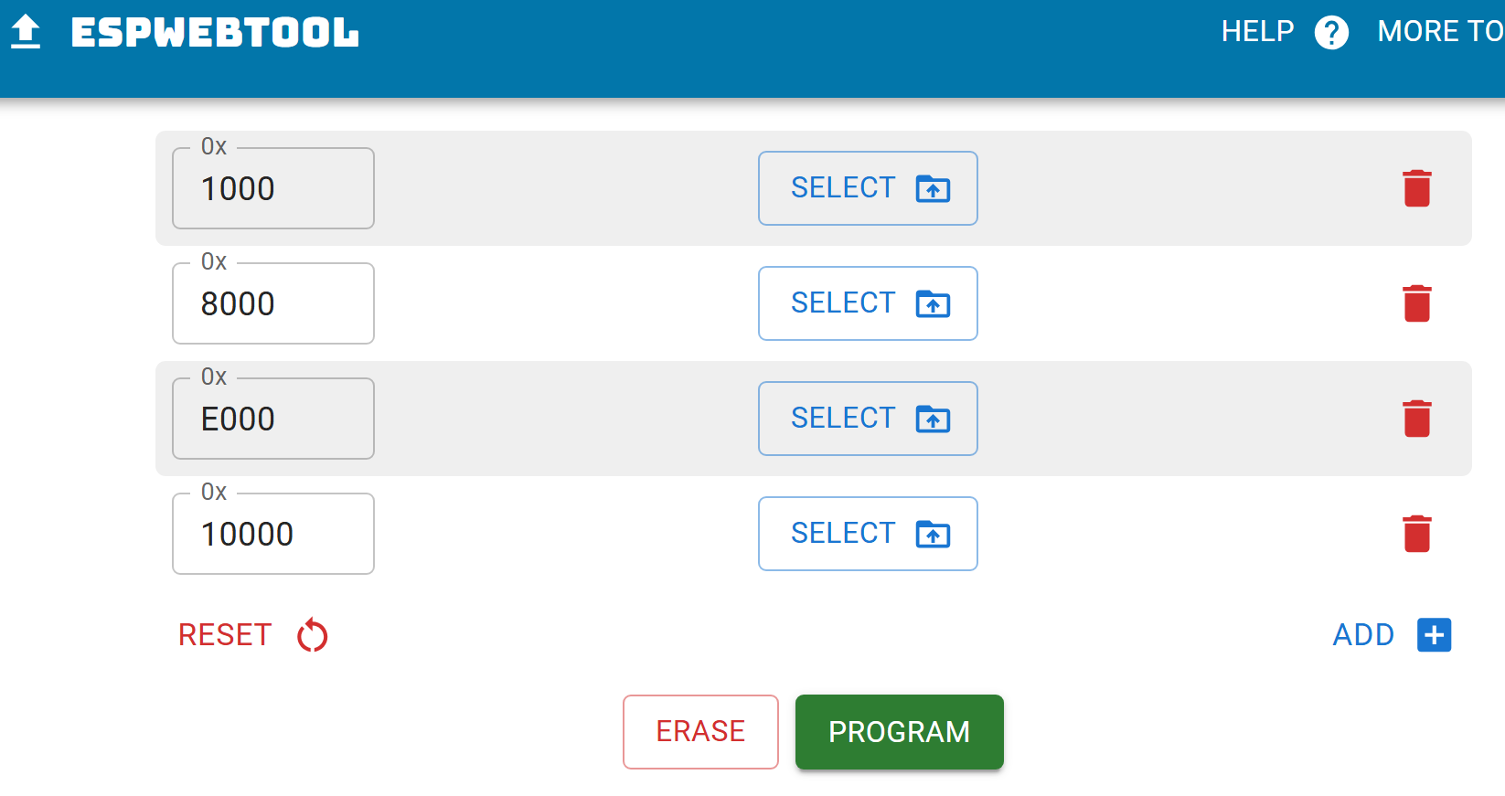

  2. ESP32-WROOM32 von alter AhoyDTU software auf neue openDTU oB upgraden. im Netz dafür dieses gefunden und versucht, das mim esp tool zu übertragen.

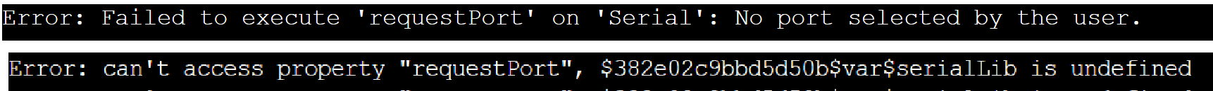

    grafikDa kommen dann, je nach browser, diese Meldungen
  3. HM600 steckt grad am Netzgerät, blinkt grün bei 30V am rechten Eingang. Bei 30V am beiden Eingängen nimmt der sich die am Natzgerät eingestellten 2A.
ich fühl mich so doof, an einfachsten Dingen scheitern.
Du musst da meist den richtigen Port wählen, sehr wahrscheinlich ein USB Port?

Hast du mal die ESP web tools versucht? Ich hab gerade nur ein ARM Macbook mit Safari, da geht das alles nicht. Aber ich erinnere mich, dass man da Ports auswählen konnte.
Mit der Command Line siehts wohl so aus:
esptool --port /dev/ttyUSB0 write-flash
hab nur des hier - ESP Tool
gibts eine exe für windoof? Angeblich gibts nur ein derzeit kaputtes “community tool”. Ich vermute die meinen des hier? Flash | OpenDTU-OnBattery
Habe leider gerade keinen PC zum testen, aber du musst auf jeden Fall den richtigen Port wählen.
Esptool uses the serial interface to communicate with your device. On Windows these interfaces are named COM1, COM2 etc. On Linux these interfaces are called /dev/ttyUSB0, /dev/ttyUSB1 etc. Before using Esptool make sure you know to which serial interface name your device is connected to.

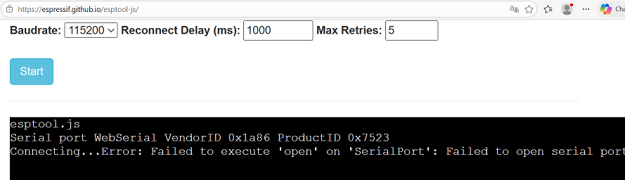

ich kann den usb port auswählen. im terminalfenster kommt dann
Connecting...
Connecting...
Connected successfully.
Try hard reset.
Error: Couldn't sync to ESP. Try resetting.
Connecting...
Try hard reset.
Genau, vor dem flashen musst du noch einen Hardware Reset machen. Ich glaube beim ESP32 muss an den Reset Knopf 10s lang drücken?
Hab einen button BOOT und einen EN.
beim andern tool kann ich mittlerweile den port auswählen aber dann hakts
versuch es mal so:
to factory reset (erase flash memory), hold the BOOT button, click the EN button, then release BOOT to enter download mode, then use a tool like esptool to flash new firmware
Langsam erinnere ich mich auch wieder, ist eine Weile her dass ich einen ESP32 geflasht habe.. Also BOOT halten, dann EN drücken, und erst dann BOOT loslassen.
was ich grad gemacht habe: boot drücken, usb 5s weg, boot weiter festhalten bis ich im browser tool connect gedrückt hatte. sieht jetzt so aus
und jetzt?

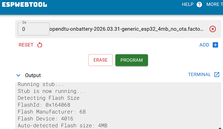

versuche am besten mal den factory reset per buttons, wie oben beschrieben. Und dann solltest du im web tool eigentlich nichts mehr sehen - und dann deine neue firmware flashen.
mein “en” button scheint nichts zu bewirken. nicht 3s, nicht 5s, nicht 10s
hab jetzt auf die 4 mülleimer geklickt. alles leer. dann “+ADD” und das bin file ausgewählt. dann “program” klicken. sagt jetzt dass es schreibt ……….. schaun
seltsam.. sonst teste halt mal das erase im web tool?
EN nur "click"
file geflasht 100% display sagt … nix. auch nicht nach power off.

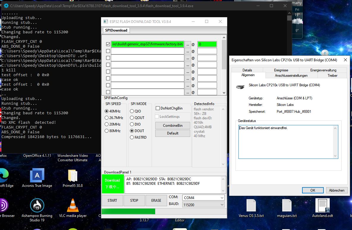

mit dem esptool komm ich noch drauf, also boot festhalten, power cycle, “connect” und port auswählen, dann erst boot loslassen. sieht jetzt so aus
Für Windows:
Lade dir den ESP Flasher von hier. Gerätemanager öfnnen und unter COM & LPT nachschauen welchen COM Port dein ESP beim anstecken zugewiesen bekommt. Da klickst du dann doppelt drauf und stellst unter den Anschlusseinstellungen die Baudrate (Bits per Second) zb. auf 115200.... mit OK bestätigen.
Dann beim starten vom Tool wählst du deinen ESP32 Chip Typ und als WorkMode: Develop.
  • SPI SPEED auf 40Mhz
  • SPI MODE auf Dout
  • Haken bei DoNotChgBin raus
  • unter COM deinen zugewiesenen COM Port den du im Gerätemanager gesehen hast eintragen
  • BAUD auf 115200
In der ersten Zeile oben auf die drei Punkte und deine generic_factory.bin auswählen, Häkchen davor setzen nicht vergessen und im kleinen Feld daneben hinter dem @ eine 0 eintragen. Dann am besten erst einmal ERASE und danach mit Start die Bin Datei flashen. Es sollte sich ein Fenster/Console öffnen die das flashen loggen tut.
OK meinst du das andere tool hat beim flashen was falsch gemacht?
woher krieg ich eine generic_factory.bin?
Das kann ich dir leider nicht sagen...
Wird die OpenDTU denn gefunden, hast du Zugriff über den Browser?
browser noch nicht versucht….. ich sehe kein opendtuxxx wlan
ah, jetzt. hat 2 neustarts gebraucht. opendtu-xxxx ist da
Der Dateiname generic_factory.binwar Symbolisch zu sehen. Es ist die Factory Bin Datei welche du dir auf Github laden kannst. Die OpenDTU muss nach dem flashen auf jeden Fall im WLAN zu sehen sein.
