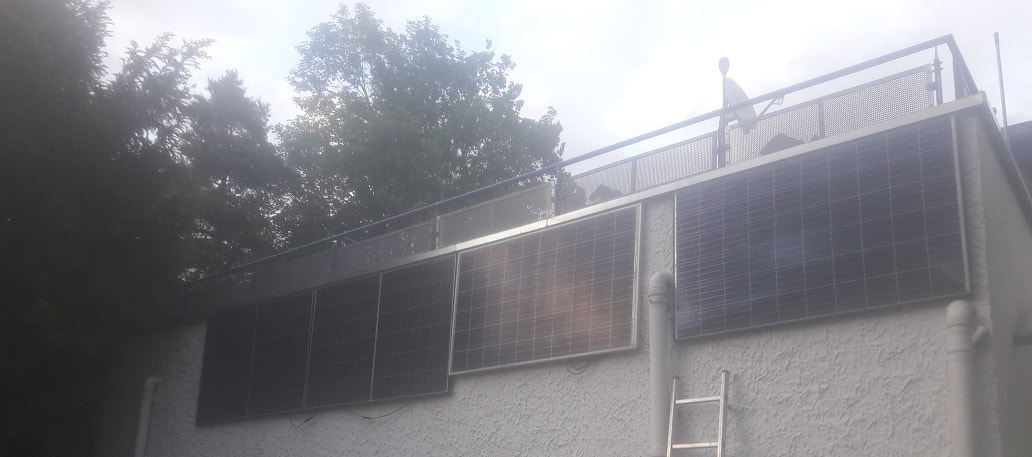

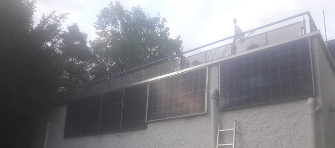

Hab ja “nur Balkon” des hier ist SW. 30-45A in die 24V Batterie im Winter. Im Sommer weniger aber länger
Alles Glasbruch Schrott für umme, mit Benzin-Bioölgemisch fit gemacht. Ungefähr 1100W.
Ja mein Südzaun hat auch 4 Module was glasbruch hat bzw haben sie funktionieren wenn sie mal nicht mehr funktionieren werden diese gegen neue ersetzt habe da insgesammt mal 8 Module mit Glsbruch für umsonst bekommen, aber die Südzaun wird nun durch 10 500W Module ersetzt + 1 Glasbruch und die jetzigen module wandern an eine andere Stelle.
Warum haste nicht oben ans Geländer noch welche getackert platz wäre da ja genug. Ich könnte an meine Westfssade auch noch mehr hin machen jetzt im Sommer wäre das schon geil aber da habe ich im Winter zuviel verschattung und müsste auf einen microwechselrichter mit 2000w wechseln. dann könnte ich da nochmals 4 Module inpacken.
jaschon - aber ich wohn unter dem Balkon :grin:

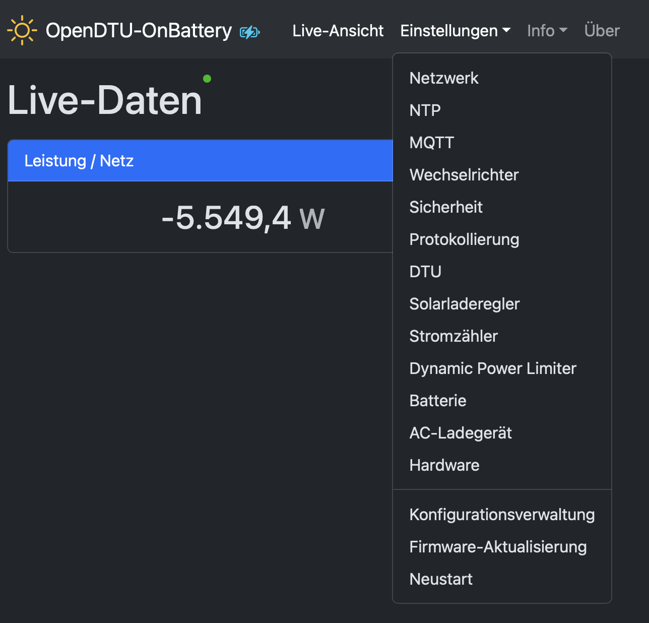

Heute habe ich mal die OpenDTU ans Netzwerk angeschlossen. Es ist die Variante mit LAN Anschluss, kein WLAN. ich hätte jetzt gedacht dass die OpenDTU defaultmässig per DHCP eine IP zugewiesen bekommt, aber das klappt anscheinend nicht? Muss ich doch erst manuell etwas konfigurieren, und wenn ja wie ist die Default IP?
EDIT: Problem gelöst, seltsamerweise musste ich über den DHCP Server manuell eine IP festlegen.. läuft :+1:
Läuft übrigens über PoE :smiling_face_with_sunglasses:
Scheint ab und an besser zu funktionieren, wenn man erst DHCP laufen lässt, schauen dass alle Geräte Namen haben, und dann auf fixe IP umstellt. Jedenfalls festgestellt bei Fritz und Huawei

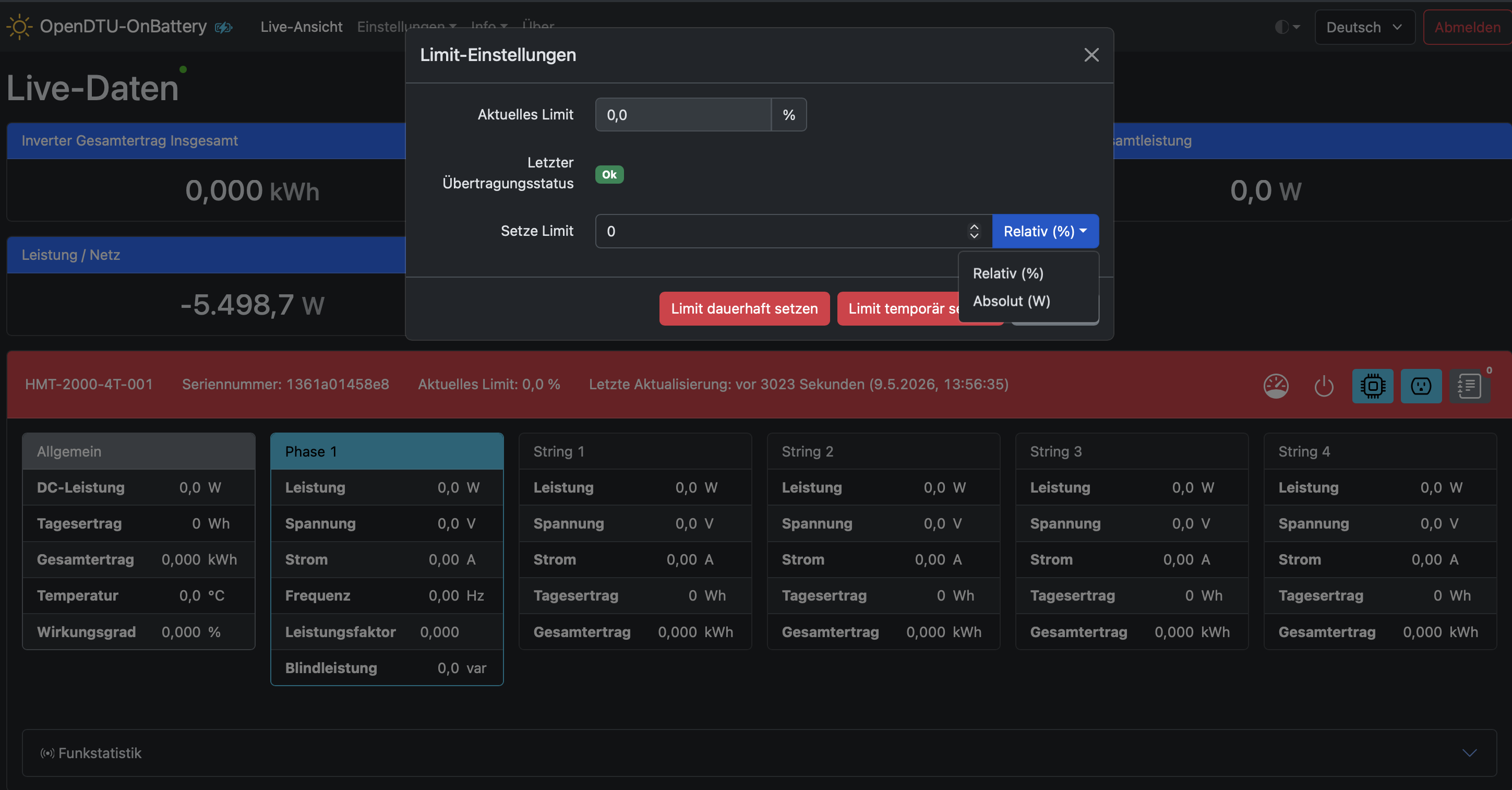

So, das klappt ja alles super easy! Und Limit Einstellungen kann man ganz einfach setzen, relativ oder absolut. Nice!
