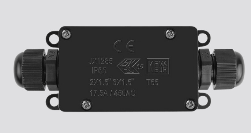

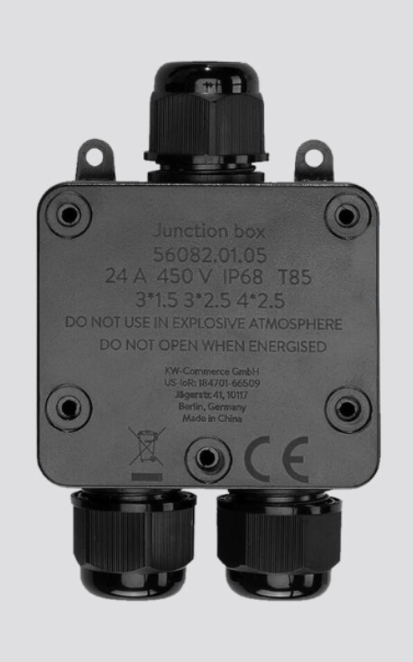

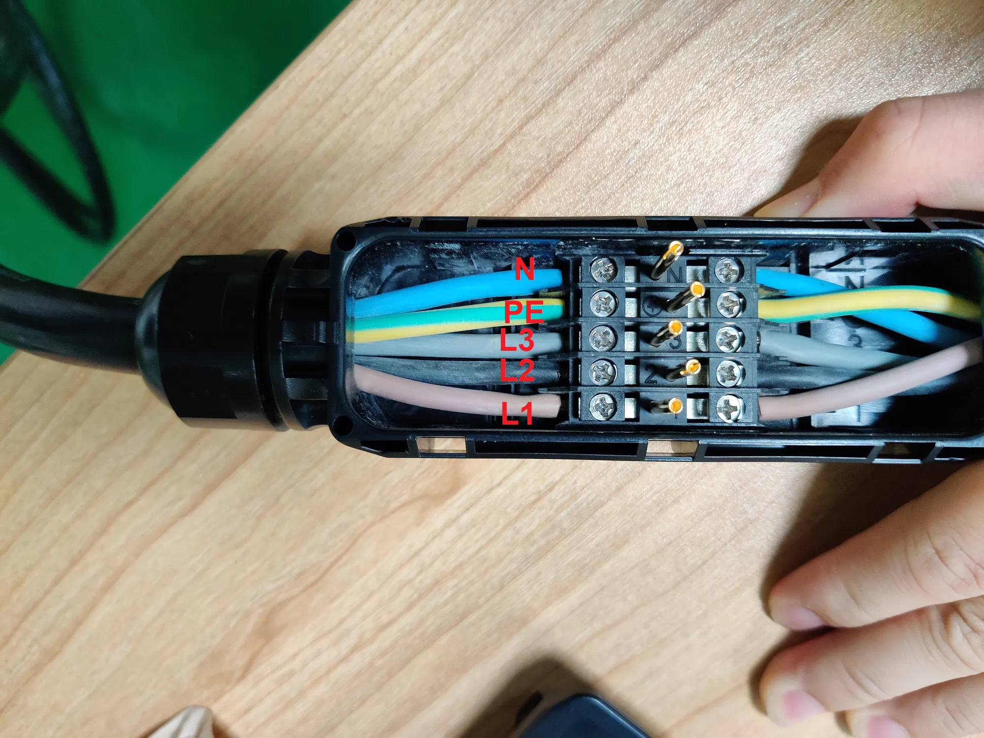

Für die dreiphasigen Hoymiles gibt es diese "T-Knoten", allerdings nicht ganz billig. Denke da kann ich auch eine kleine IP65 verteilerbox nehmen mit Wagos.. Dann brauche ich aber immer noch zwei 3-phasige Hoymiles Stecker, die ich in keinem Shop finden kann?
Das 3P Zubehör ist wohl etwas exotisch..
Es gibt nur diese T-Box. 50€
Ich glaube da nehme ich lieber normale Abzweigdosen/Verbinder für draussen + Wagos. Blöd nur dass man am WR den Stecker abschneiden muss.. falls mal ein Garantiefall wäre. Aber damit muss man dann wohl leben.
