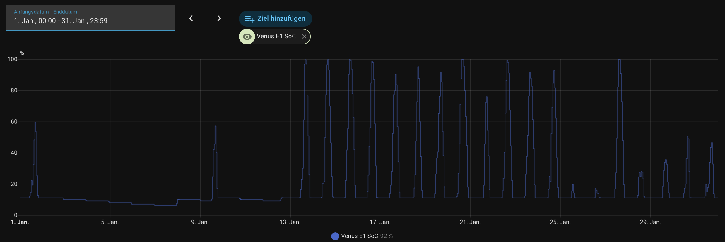

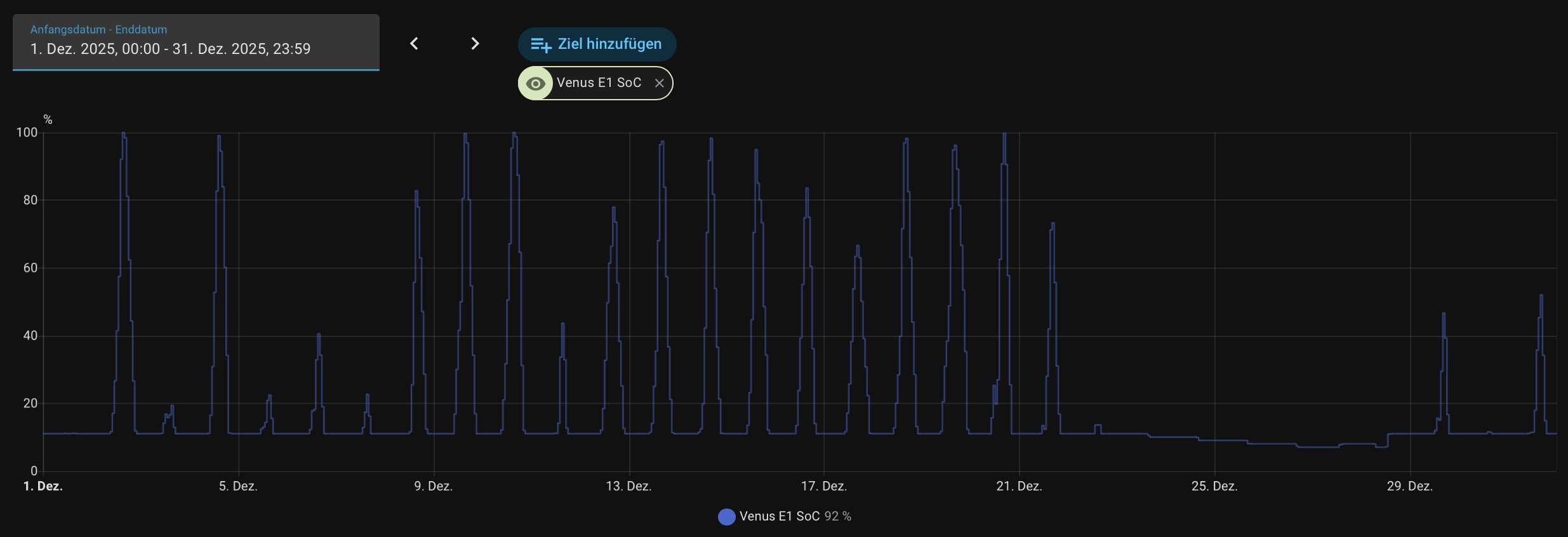

Meinen aktuellen 5,12kWh Akku habe ich letzten Dezember und Januar auch oft voll bekommen, nur bei Schnee ging halt gar nix mehr..
Ich vermute mal, dass die 4kWp Zaun PV im Winter kaum einen 5kWh Akku voll bekommen würde?

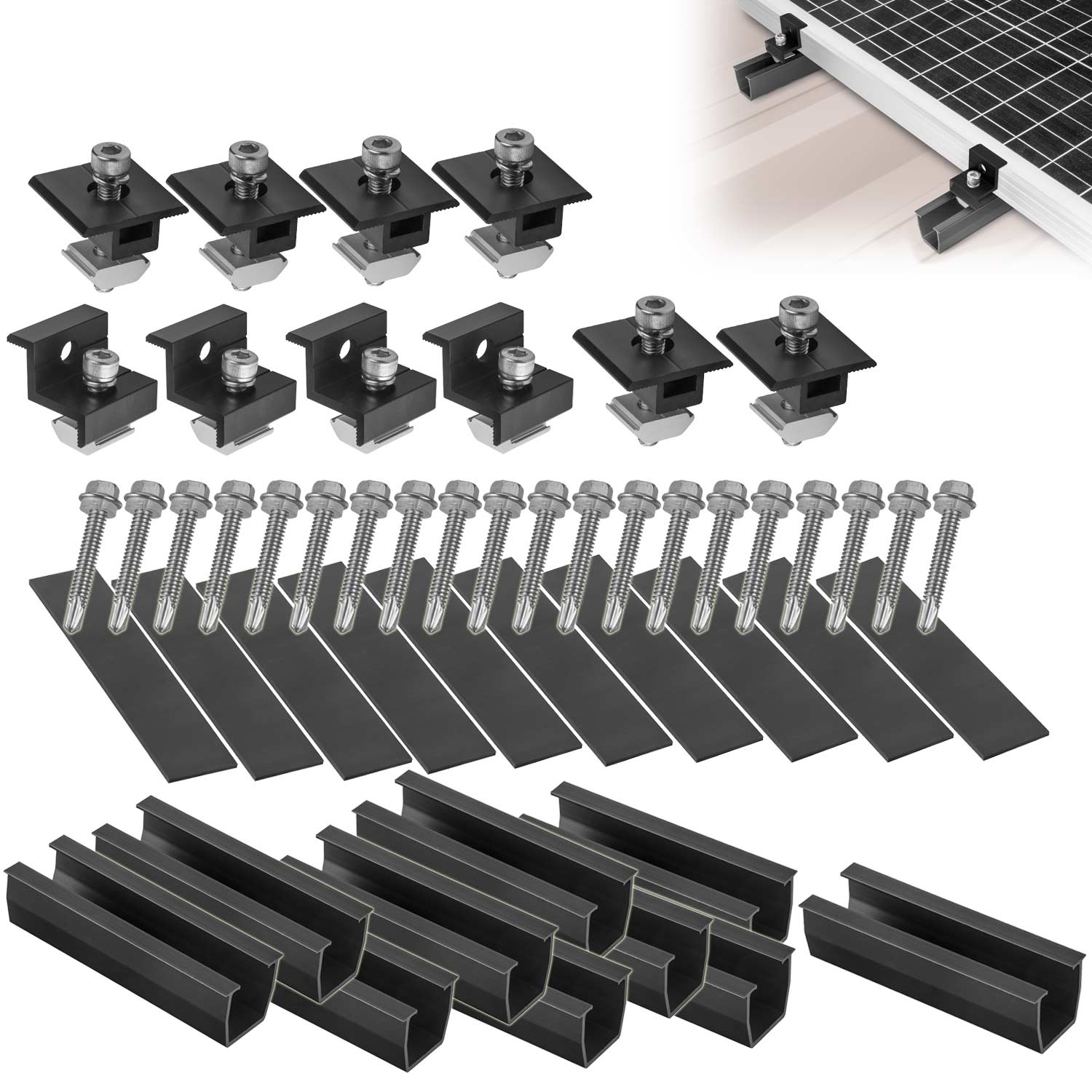

An die Zaun-PV Betreiber: Wie habt ihr die Panels befestigt?
Hier mal was günstiges von ebay, im Prinzip wie Dachmontage, nur die "Rails" sind jeweils nur 10-15cm lang.
Ärgere mich auch gerade, weil ich letztes Jahr noch diverse kürzere Abschnitte von meinen K2 rails entsorgt habe. Dachte mit so kurzen Stücken kann man nix mehr anfangen... K2 Mittel- und Endklemmen, Dachhaken etc. hätte ich auch noch einige da :grimacing:
Was für ein Zaun? Schraube durch geht nicht? Alu oder Stahlprofil nehmen? T, Z, U?
Den vorhandenen Holzzaun werde ich wohl abbauen. Unten ist ein Betonstreifen (15cm breit) als Fundament. Gelände hat ein leichtes Gefälle, vielleicht 1m Höhe auf 10m Zaun.
Als Pfosten hätte ich vielleicht Quadratrohr genommen, so 50x50mm 2mm Wandung, oben Deckel draufgeschweisst. Unten eine Art Gelenk, so dass man es exakt vertikal festschrauben kann. Und an die Pfosten dran dann die kurzen Rail Stücke mit Mitteklemmen?
Loch durch die Pfosten oder gleich Gewinde rein und deine K2 Endklemmen. Unten steht das Panel drauf, oben ist gegen umfallen
