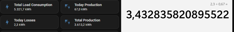

Ich habe mal heute ausgerechnet was bzw wieviel prozent der WR verbraucht hat um die erzeugte Energie dann auch zu verarbeiten laut berechnung und das was der Deye angibt wären das 3,43% der Energie wären das 96,7 % Effizens damit kann ich Leben, sofer die angegebenen Werte des Deye Stimmen.
Nicht schlecht. Habe etwas unter 10% Verluste laut den Gesamtangaben des WR. Jetzt wo die Einspeisemenge freigegeben ist auf Maximum bin ich mal gespannt ob das einen Unterschied macht. Mehr Produktion, weniger Verluste prozentual.
Das ist aber Eigenverbrauch ohne Wandlungsverluste, oder?

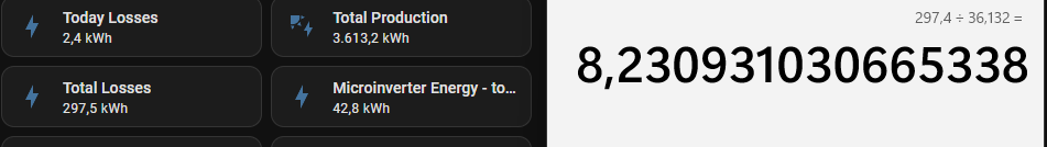

Ich hab ja den 20K und ich habe mal den gesammt erzeugten strom gegen den Loose ausgerechnet da liege ich bei rund 8% verlust also 92% Wirkungsgrad aber das ist immer noch gut, wenn man bedenkt was er alles wandeln muss.
so schauts aus, also kann ich klar wiederlegen soviel mehr verbraucht ein Deye gegen über Vicron nun auch nicht wie immer behauptet wird.
Und man muss klar Sagen das ist ein 20K der kann richtig Leistung bereitstellen und verarbeiten und ich denke da ist man für die zukunft gut gewapnet auch mit E Auto ect vorhande PV Anlage an den GEn port das kann er dann auch verarbeiten hier wäre dann auch die 2000 W Micro wechselrichter die 3 Phasig machbar und anschliesbar.
Das wird inklusive sein denke ich, er hat ja die menge erzeugt und dabei den Loose ausgegeben für mich wäre das plausibel, und warum sollten sich die Deye leute da in die eigene Tasche Lügen, für Chinesen gibt es nichts schlimmeres als sein Gesicht zuverlieren das ist deren mentalität, und hey das ist alles noch im Rahmen an verlusten.
