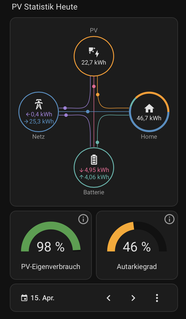

Mit E-Auto ist sicher Bedarf da. Gestern nur 23kWh geerntet, aber 47kWh verbraten..

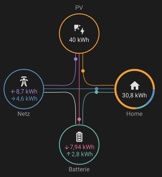

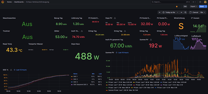

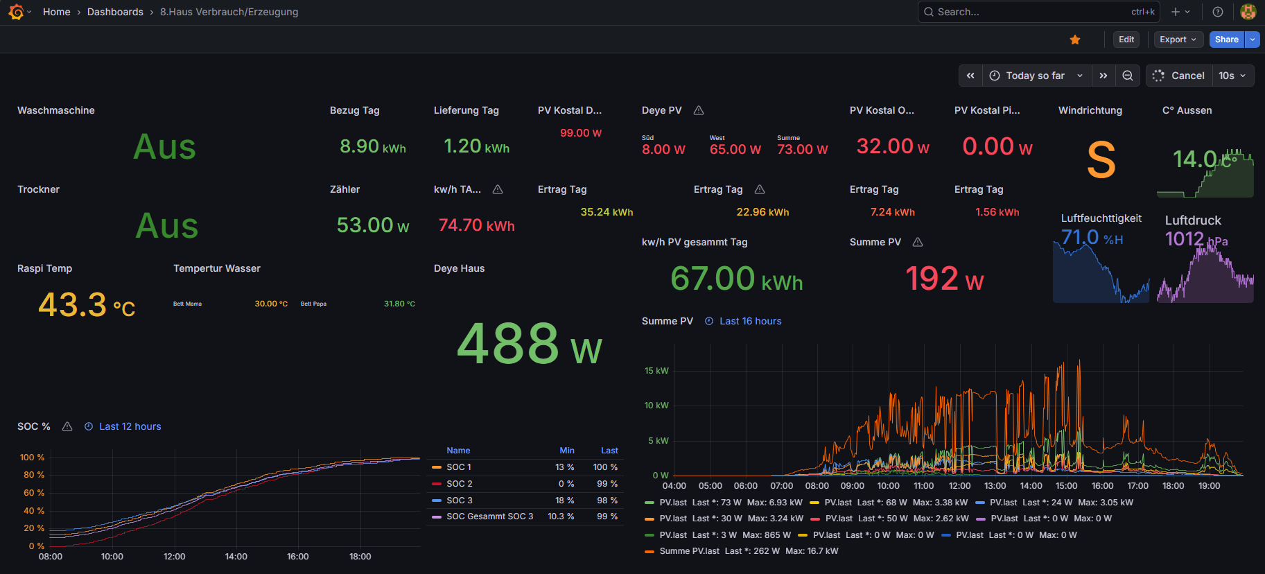

hier mal das letzte Aufzucken von Heute 67kWh fast alles in den Akku bzw ins Haus 1,2 kWh wurden eingespeist
Sehr schön :blush:
Bei mir nur 40kWh heute, waren doch einige Wolken...
