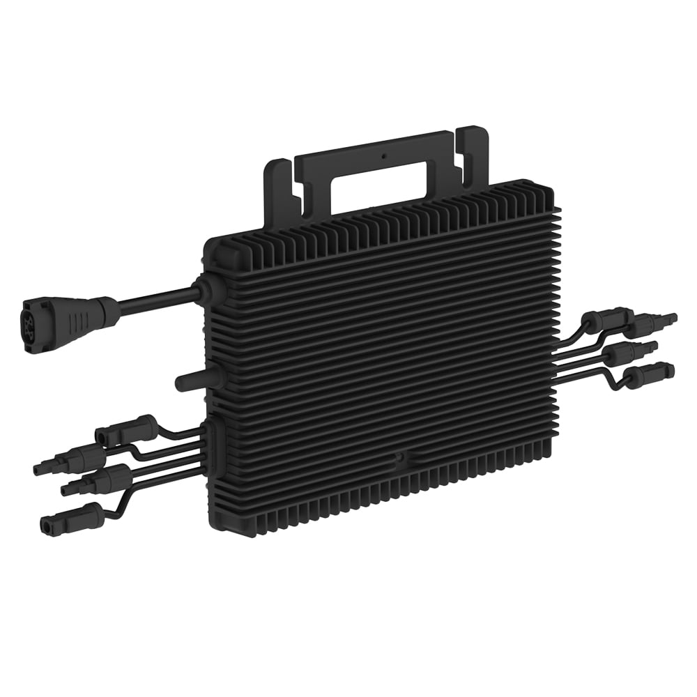

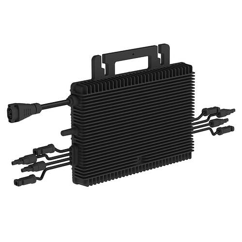

Kann ich an einen Hoymiles HMT-2000-4T WR 5 Stück PV Module folgenden Typs anschliessen: Trina Solar Vertex S+ TSM-445 NEG9RC.27, 445Wp
Der WR hat 4 Eingänge (2 MPPT), also auf einem Eingang müssten dann zwei Module parallel oder in Serie. Serie geht wohl nicht wegen Spannung oder?
Parallel geht, in Serie wegen der Spannung nicht.

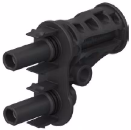

Danke, da nehme ich dann einfach zwei Y-Adapter, oder? Welche sind gut?
Nachdem meine PV Module Stäubli MC4 Evo Stecker haben, wohl am besten ein Stäubli Adapter? Ich glaube an den Hoymiles sind auch Stäubli Stecker?
Stäubli PV-AZB4-EVO 2-UR Abzweiger 1Stecker/2Buchse (32.0196) Link
Stäubli PV-AZS4-EVO 2-UR Abzweiger 1Buchse/2Stecker (32.0197) Link

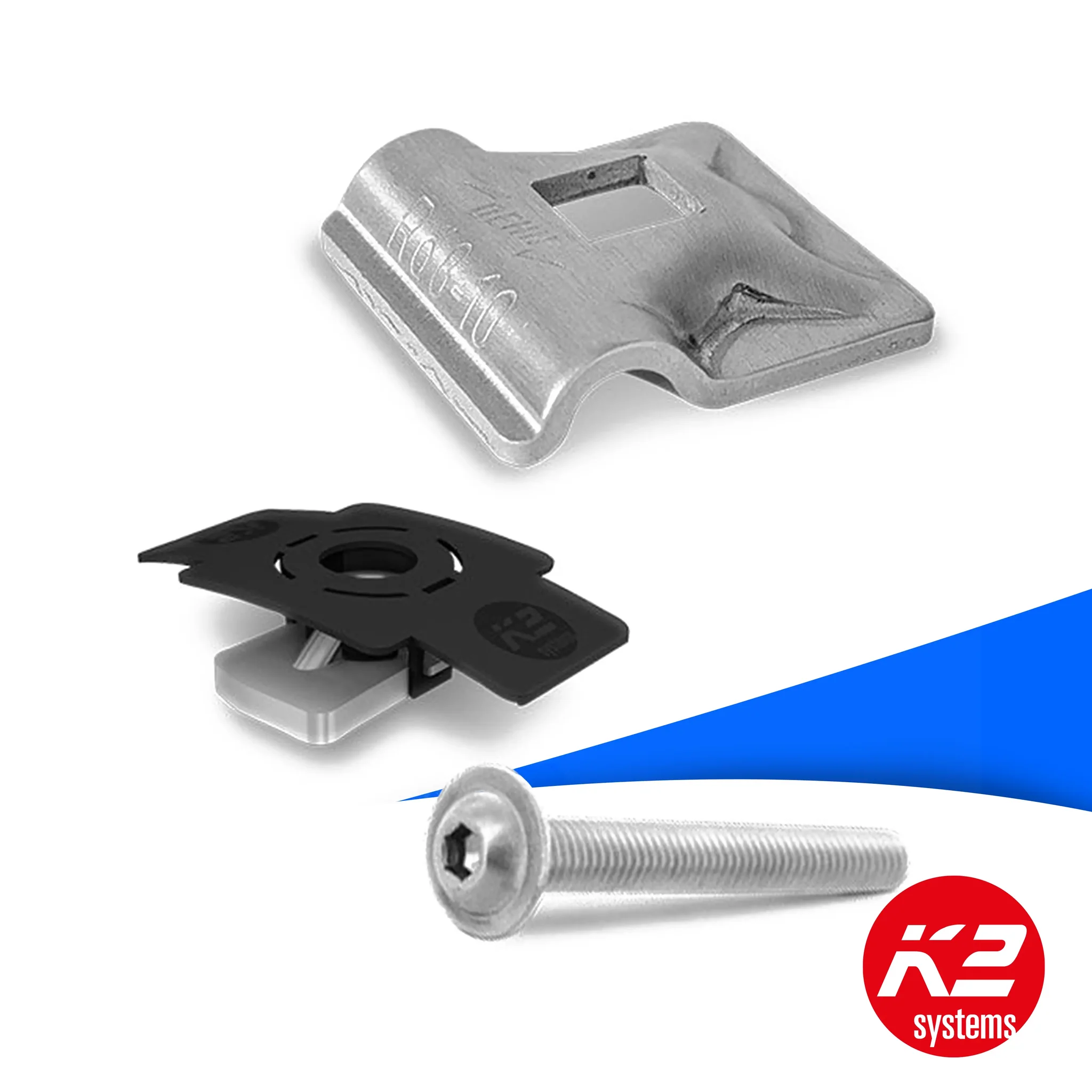

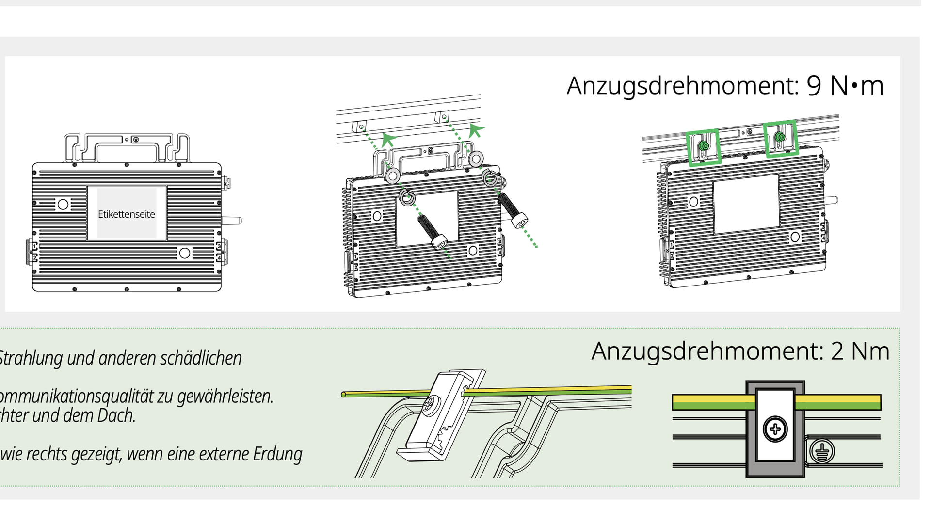

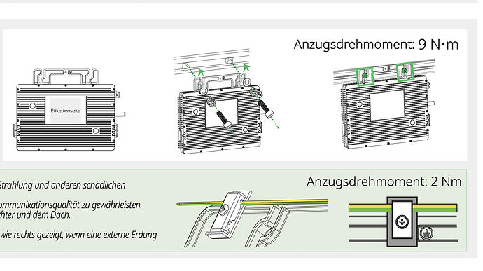

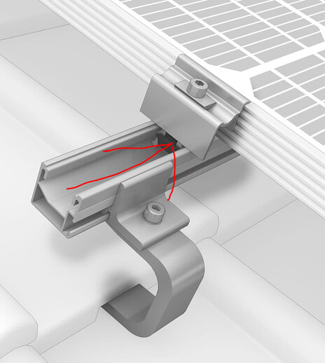

Ich brauche noch eine Befestigung für die HMT-2000 Mikrowechselrichter an den Rails. Prinzipiell hätte ich die ja gerne im Haus gehabt, falls mal was kaputt geht. Aber dafür müsste ich 20m Leitungen ziehen, und zwar für jedes Modul, also das wird nichts.
Ich nutze K2 Single Rails, mein Plan wäre jetzt das Unterteil von den K2 Blitzschutzklemmen zu nehmen? M8 Schraube ist da auch schon dabei, muss mal sehen wie das mit der Länge / Beilagscheibe aufgeht.
Oder hat jemand eine bessere Idee?
Gibt es die Nutensteine vielleicht einzeln, also ohne Modul-Mittel- oder Endklemme?
das ist hier so für 14 Module geschehen, ist lästig, kostet Geld, aber die HMT habe ich im Keller in Reichweite.
Sieht doch schon nach einer optimalen Lösung aus, oder wo hast du Bedenken?
@frankdrebin Es gibt Hammerkopfschrauben die da rein passen (meist M8 für die Oberseite des Profils) dann kann man den Wechselrichter aufstecken und oben mit U-Scheibe und Mutter festschrauben.
z.B. sowas https://www.ebay.de/itm/157918317565 musst nur mal die Nuten des Profils messen.
