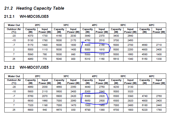

Andererseits: soweit ist man von den Werksangaben auch nicht entfernt. bei 45° VL und 0° wird sich irgendwas um 2,5 ergeben…

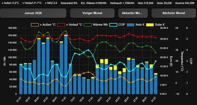

Ich würde gerne deine Grafik verstehen, tue mich gerade schwer damit. Kann doch nicht sein, dass du etwa 105kWh am 31.12 verheizt hast, oder doch? Und dann lese ich oben 1281 kWh. Ich würde annehmen, dass das der Monatsverbrauch Strom nur fürs Heizen ist. Aber das passt nicht zu den Balken, die deutlich mehr ergeben, wenn man sie zusammenrechnet.
Bei 18.000 kWh bisherigem Jahresverbrauch würde man über Heizgradtage 18.000 kWh * 0,16 = 2880 kWh Wärme erwarten. Dein Wert für erzeugte Wärme passt dann in etwa mit den 3515 kWh. Monatsverbrauch von 1281 kWh wäre dann über die AZ auch stimmig. Einzig die täglichen Balken irritieren mich.
105kWh am 31.12.. Das mit COP2,5 ungefähr sind 42kWh. Dafür ca. 16€. Sind 38ct die kWh. Pi mal Daumen.
Wir haben mit 150qm und 5 Klimasplits, die im Dezember nun fast durchgängig liefen weil die Kinder krank waren, 700kWh verheizt.
Ich ahne, dass das kWh Wärme sind und nicht kWh Strom.
Du magst entschuldigen, aber oben drüber steht doch bei der Legende, dass grün Wärme in Wh ist. Und das dann unten mit dem COP. Aber das kann man schlecht rechnen, siehe Anmerkung von Thaistatos. Da wäre COP2 bei außen 0°C aber O815 meint der niedrigste COP war 2,5. Ist also von der Skalierung dann doch schlecht abzulesen.
Das spräche aber wieder dagegen...
Ich hatte mir nur die blauen Balken angeschaut und links Wh gelesen. Und dann das obige Zitat, das die blauen Balken der tägliche Stromverbrauch sind.

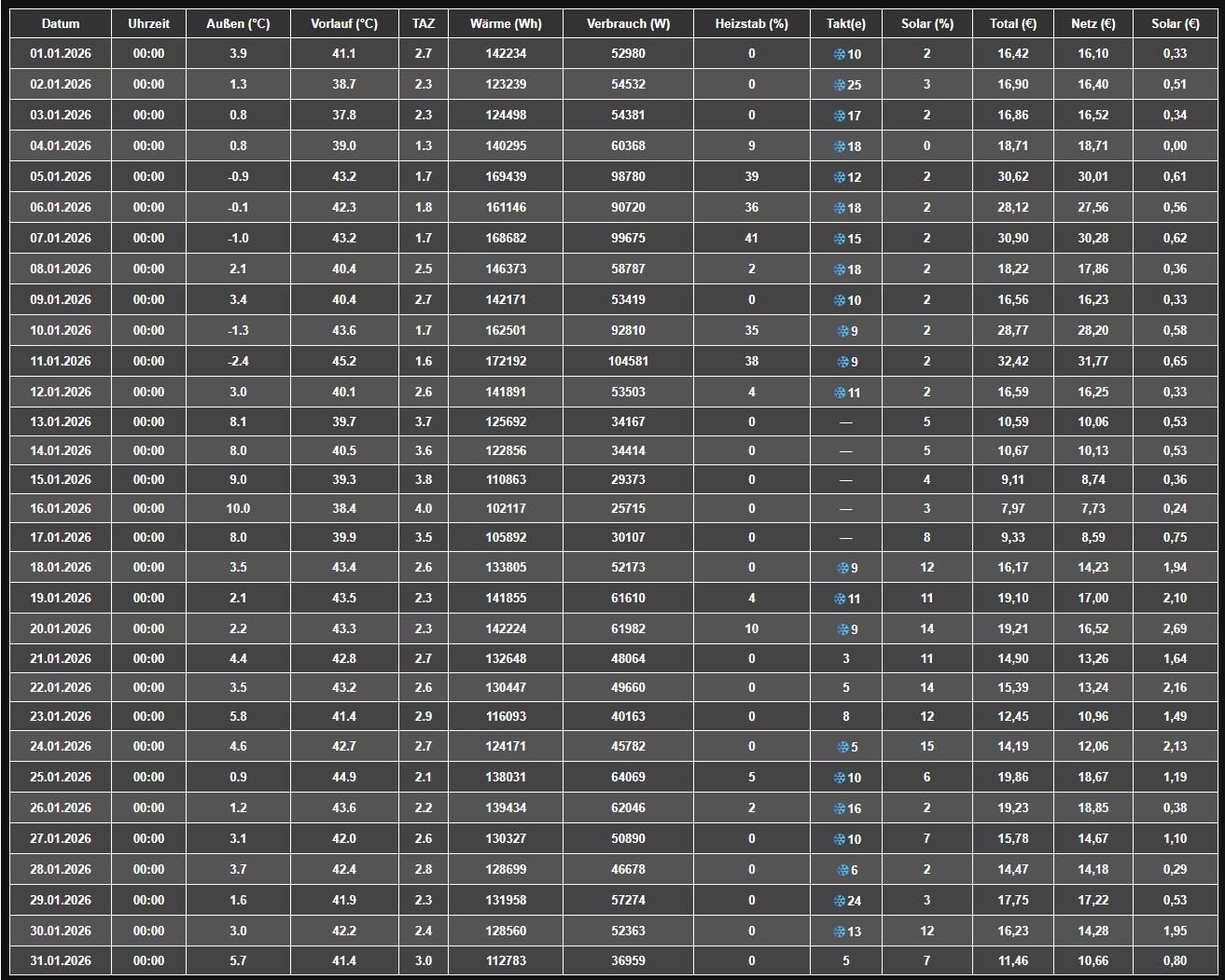

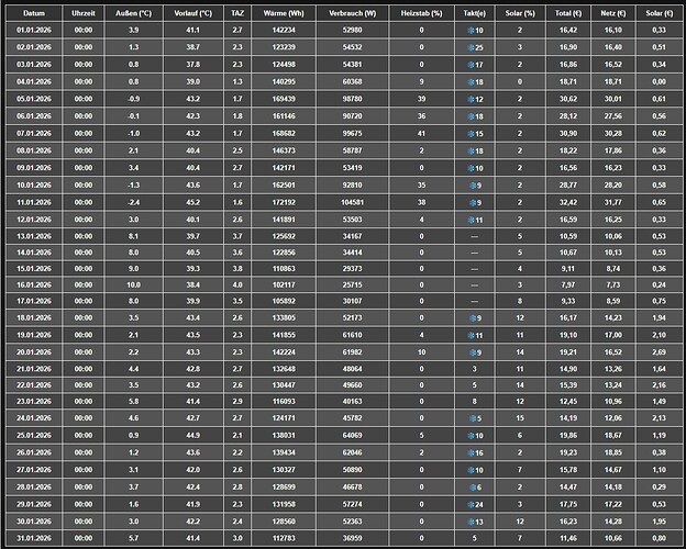

so, hier die daten vom JAN’26 :open_mouth:
hier am niederrhein in mess ich seit ein paar jahren die temperaturen am haus. und dieser jan’26 der war mal wieder knackiger als die letzten drei:
jahr durchschnitt minimum maximum stunden unter 0°c
2023 5,7°c -2,6°c 15,0°c 20
2024 4,4°c -4,8°c 13,1°c 24
2025 4,3°c -1,8°c 12,3°c 20
2026 3,2°c -5,7°c 10,2°c 29
mit durchschnittlich 3,2c war's diesmal deutlich kühler als sonst. die jahre davor lagen wir immer so bei 4 - 6 grad – also schon ordentlich milder. und die -5,7c, die wir dieses jahr als tiefstwert hatten, waren tatsächlich die kältesten seit ich hier messe. dazu gab's auch fast 30 stunden frost – normalerweise sind's eher so 20 bis 24 stunden.

was wirklich ins gewicht fällt, sind die vielen abtauvorgänge, außerdem der Heizstab :worried:
Ich verstehe gerade nicht richtig die Vorlauftemperatur. Bei 10°C AT hast du 38,4°C Vorlauf und bei 0°C AT hast du VL 42°C und bei -2°C 45°C VL.
Den Switch verstehe ich noch nicht ganz. Aber sind auch Heizkörper.
Hast du denn mal versucht bei den vielen Abtauungen, dass du dort händisch mal eingreifst und die Frequenz einbremst um das neue Vereisen zu verhindern? Oder einfach laufen lassen? (also die WP)
Wie ist deine Tabelle zu verstehen? Hast du mit Wärmepumpe, Fernwärme, Erdgas und Heizöl geheizt? Oder hast du nur mit Wärmepumpe geheizt und vergleichst nur mit anderen Energieträgern, wenn du damit geheizt hättest?

ja, speziell an den tagen wo es für unserer gegend hier wirklich kalt wurde (bis zu -8grad) musste ich mehrfach die heizkurve anpassen :worried: , daher diese *sprünge…
ist (soll) ein vergleich sein. ist aber noch nicht ganz rund gelungen wie ich finde. ändere ich nochmals ab.
