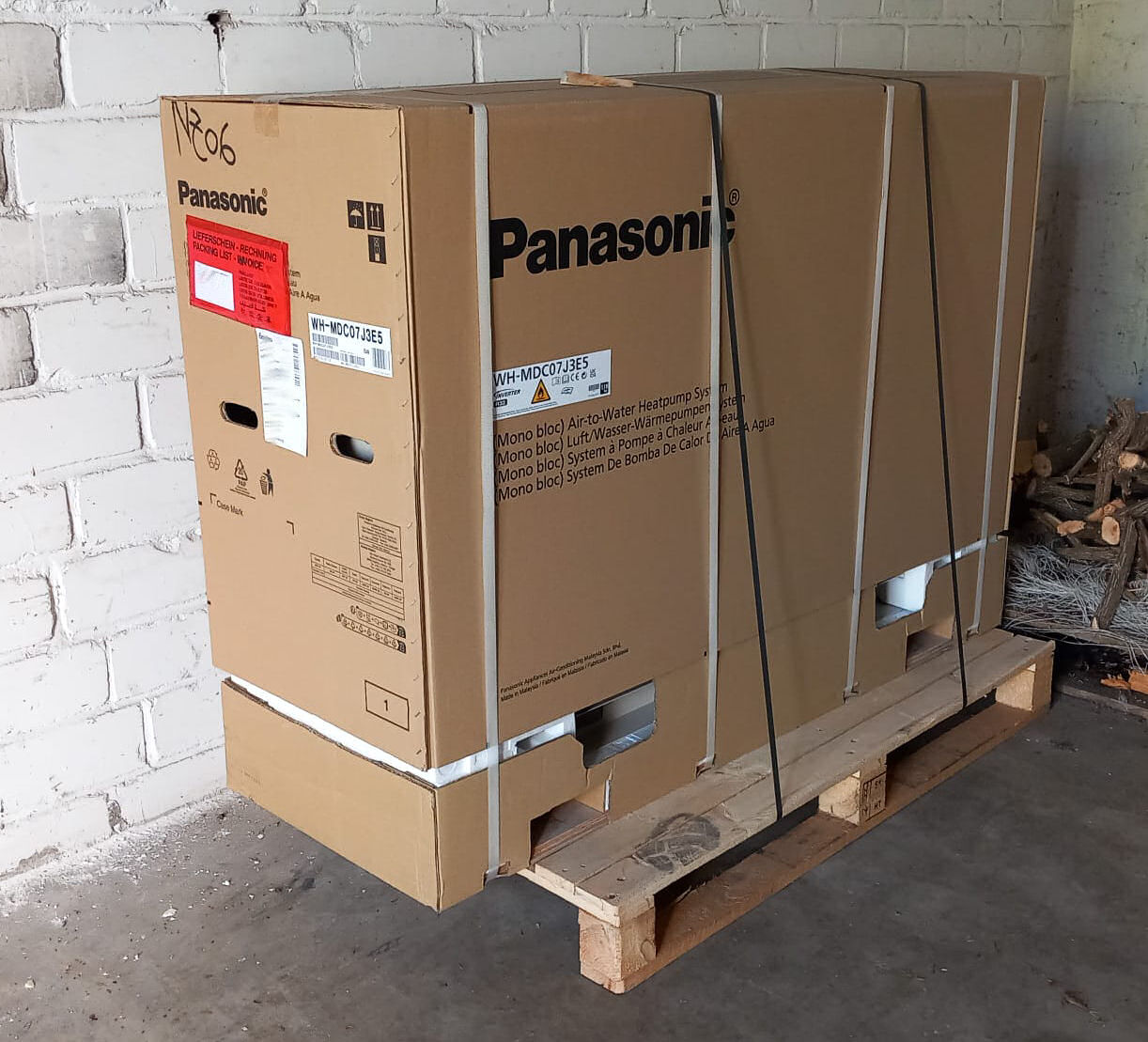

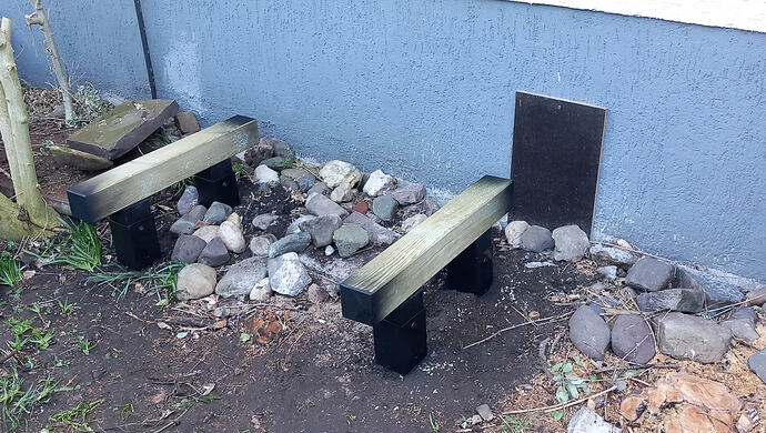

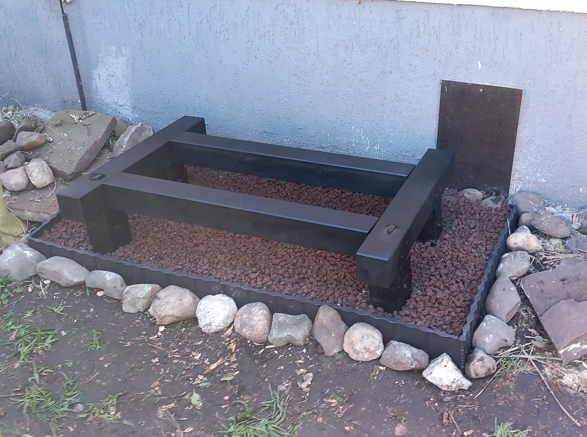

Mein Weg zur Panasonic Monoblock Wärmepumpe - Generation J - Geisha
Ich leg mal los mit der beschreibung meines *Alt-Bau’s… :wink:

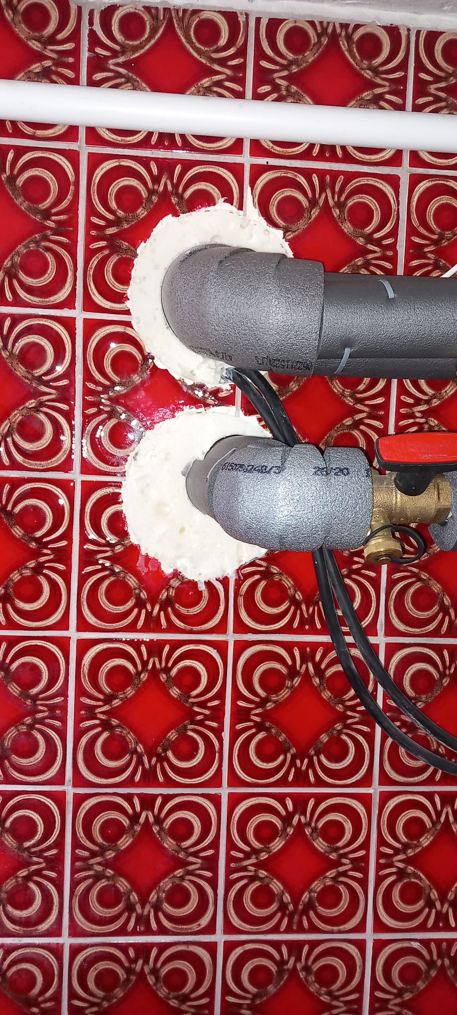

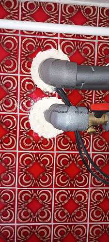

Bei dem einen Foto dachte ich gerade du hast ein Katzenklo aufgestellt.
PS: Coole Fliesen!

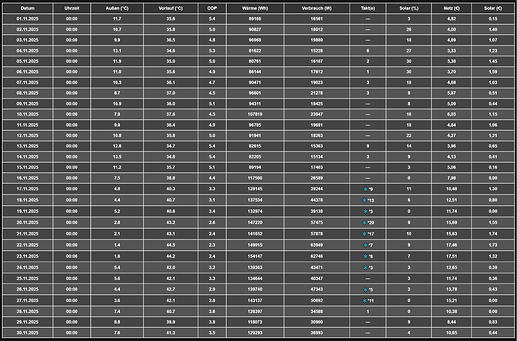

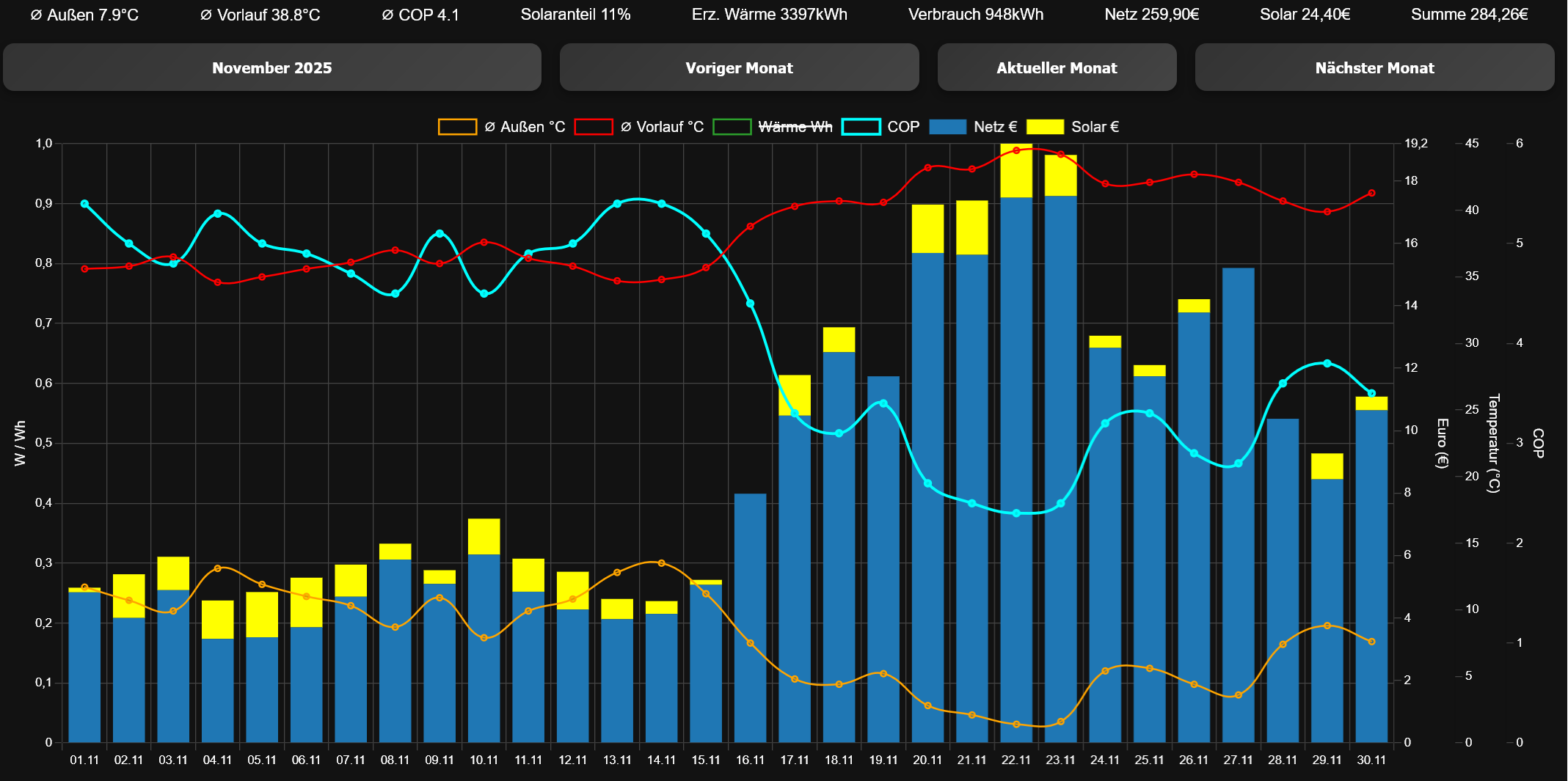

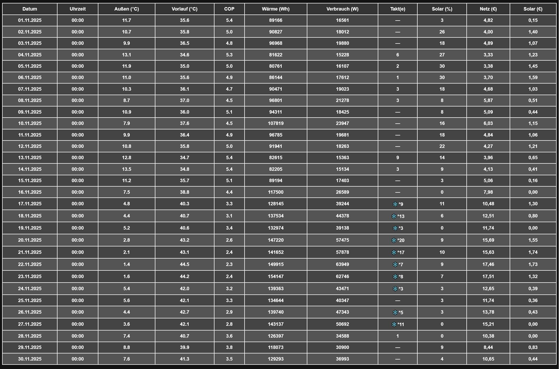

Monat Nov.25 :
  • Außentemperatur Durchschnitt: 7,9 °C
  • Vorlauf-Temperatur Durchschnitt: 38,8 °C
  • COP (Leistungszahl) Monatsmittel: 4,1
  • Solaranteil (PV-Eigenverbrauch): 11 %
  • Erzeugte Wärme: 3.396 kWh
  • Stromverbrauch der Wärmepumpe: 943 kWh
  • Netzbezug (bezahlter Strom): 258,44 €
  • Solarenergie (Direkter Verbrauch): 24,44 €
  • Gesamtkosten: 282,38 €

Was man klar erkennt​
  1. Typischer November-Verlauf:
    • Anfang November noch relativ mild (ca. 10–12 °C Außentemperatur)
    • Ab ca. 12.11. starker Temperaturabsturz auf unter 5 °C
  2. COP-Verlauf:
    • Bei milden Temperaturen (Anfang November): COP meist über 4,5–5,0
    • Beim Kälteeinbruch Mitte November: COP fällt stark ab, teilweise unter 3,0 (schlechtester Tag ca. 2,7–2,8)
    • Am Ende des Monats wieder Anstieg auf ca. 3,8–4,2
  3. Solaranteil:
    • An sonnigen Tagen (z. B. 17.–21.11.) deutlich
      höhere gelbe Anteile → bis zu 30–40 % des Wärmepumpenstroms kamen aus
      der eigenen PV-Anlage
  4. Vorlauftemperatur:
    • Bleibt konstant bei ca. 39–42 °C, auch bei Kälte
      • gut eingestelltes Heizsystem & großflächige Heizkörper
Fazit – Wie gut lief die Wärmepumpe im November 2025?
  • Monats-COP von 4,1 bei durchschnittlich 7,9 °C Außentemperatur und 38,8 °C Vorlauf ist ein sehr guter Wert
  • Selbst beim starken Kälteeinbruch Mitte November blieb der COP meist über 3,0.
  • 11 % Solaranteil im November ist für die Jahreszeit hervorragend.
*Kurz gesagt:
Die Wärmepumpe läuft sehr gut – sowohl technisch als auch wirtschaftlich. Die
Gesamtkosten von ca. 258 € für fast 3.400 kWh Wärme im November (ca. 7,6 ct/kWh Wärme) sind für deutsche Verhältnisse absolut top.

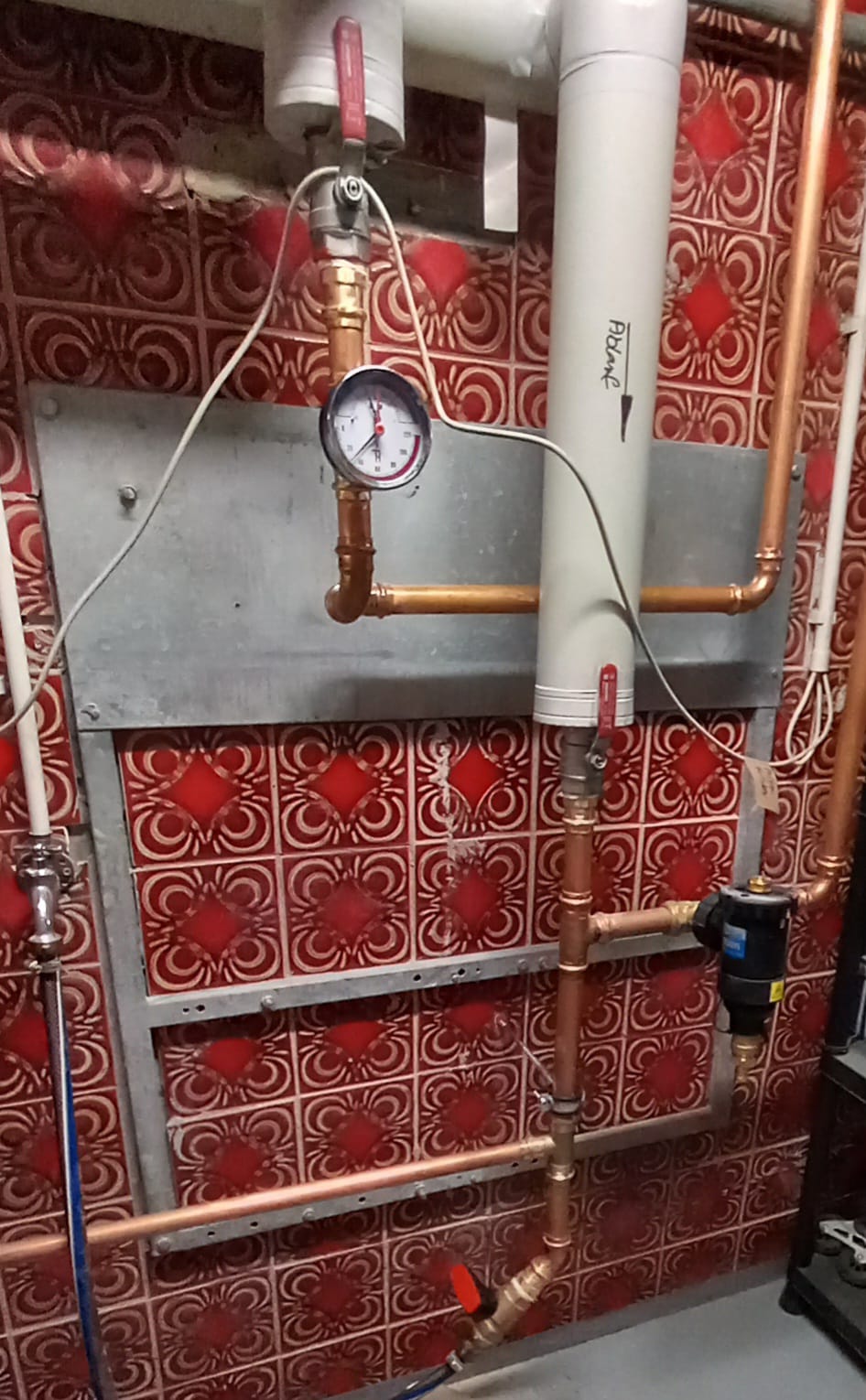

Zu den Kosten:

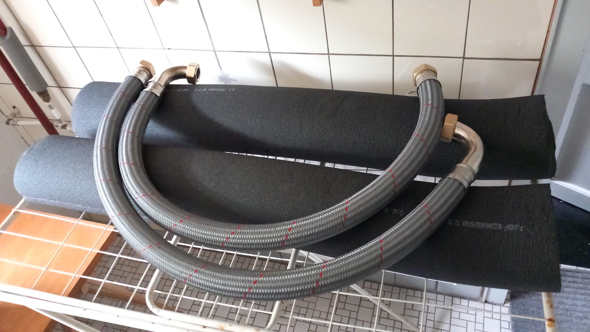

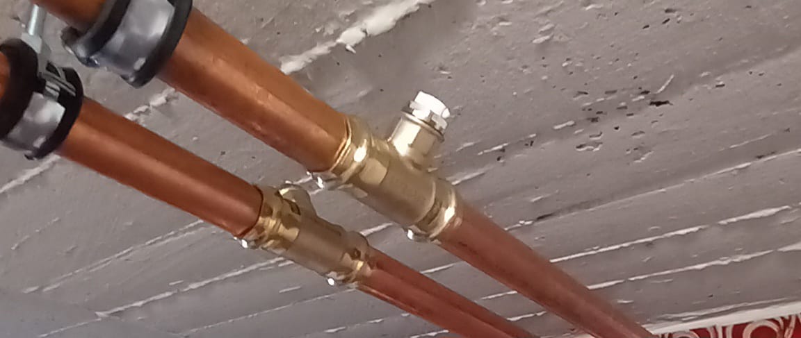

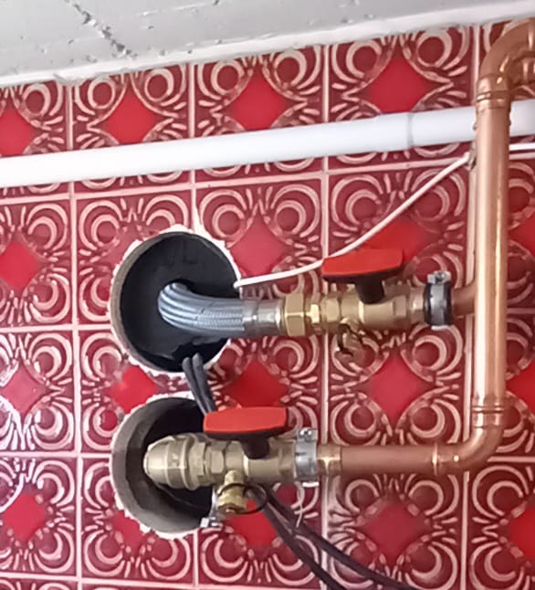

Also incl. kleinteile, Elektro, Lieferkosten, Flexschläuche, Isolierung,
Pumpe selber, Rohre, Fittings usw. aber auch der Kosten zb. der
Presszange (1T gemietet), also wirklich alles zusammen: 4680€

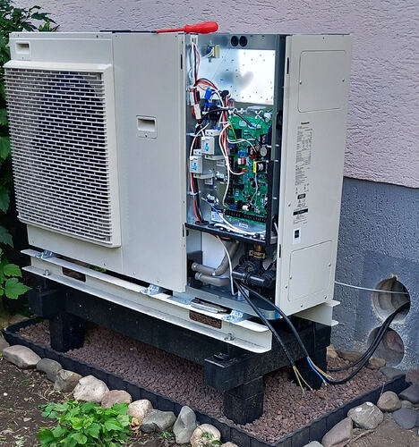

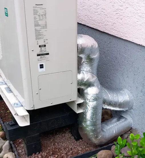

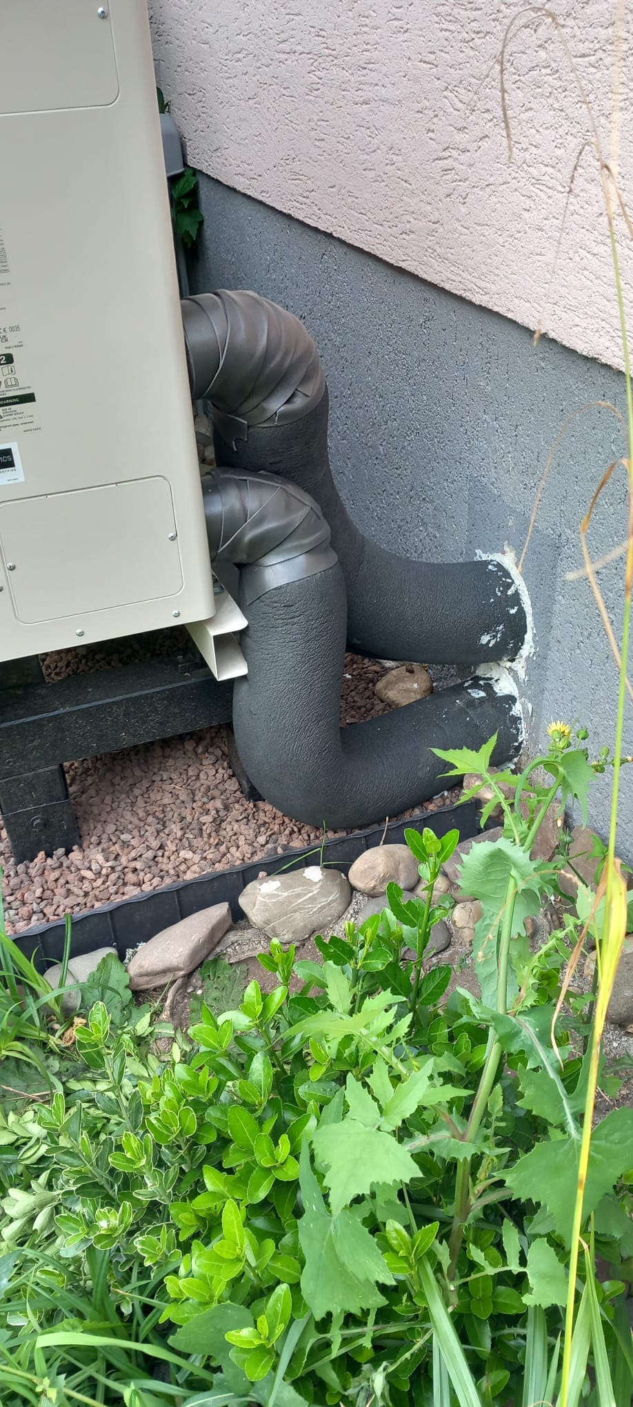

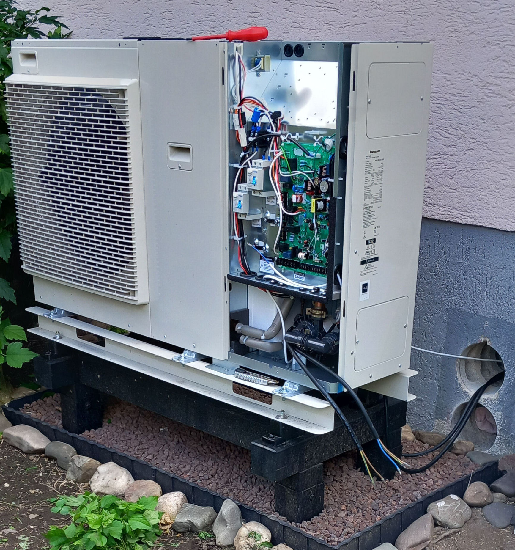

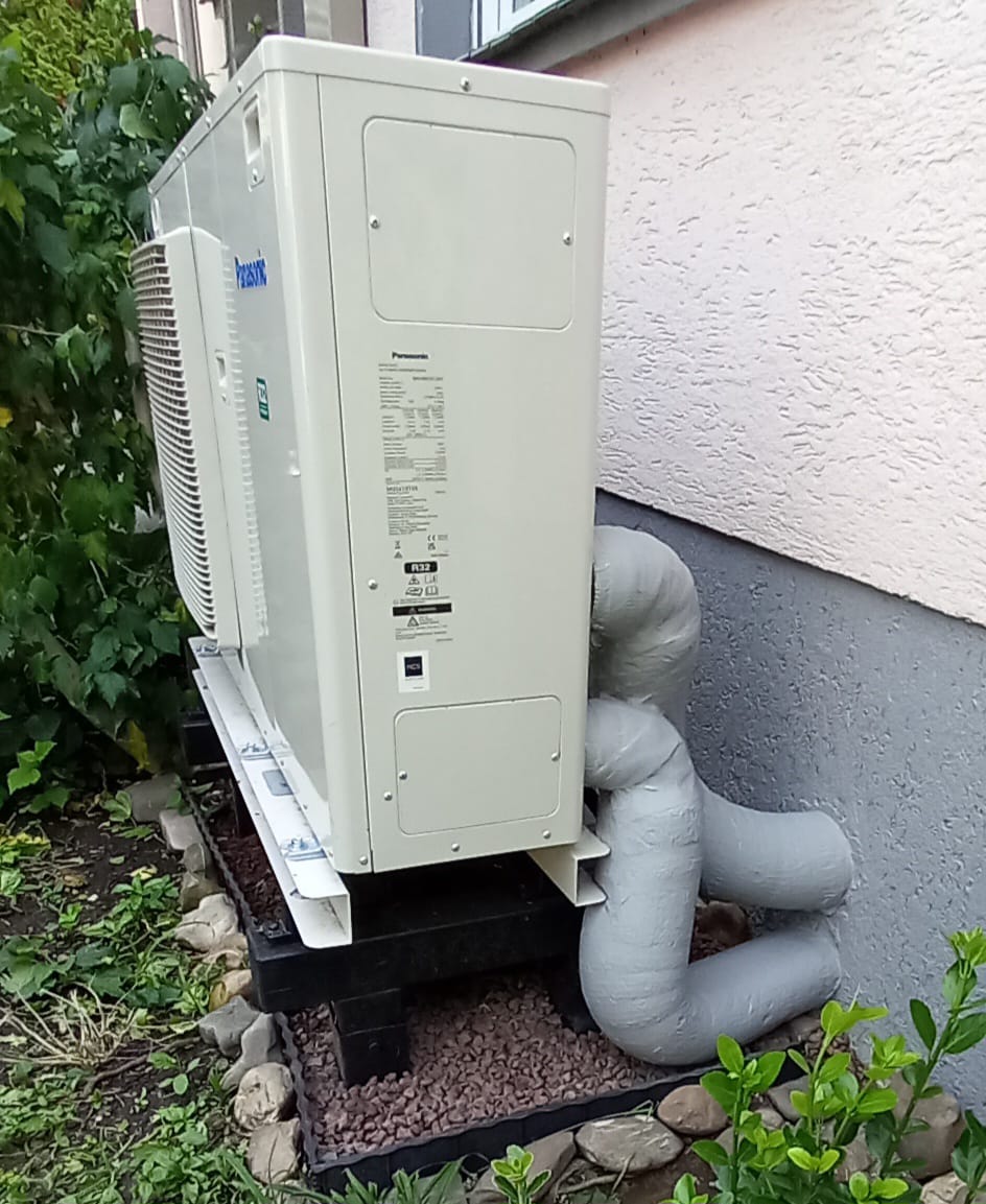

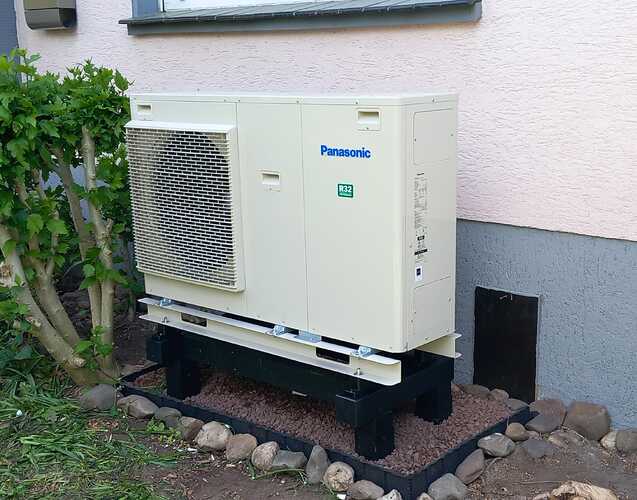

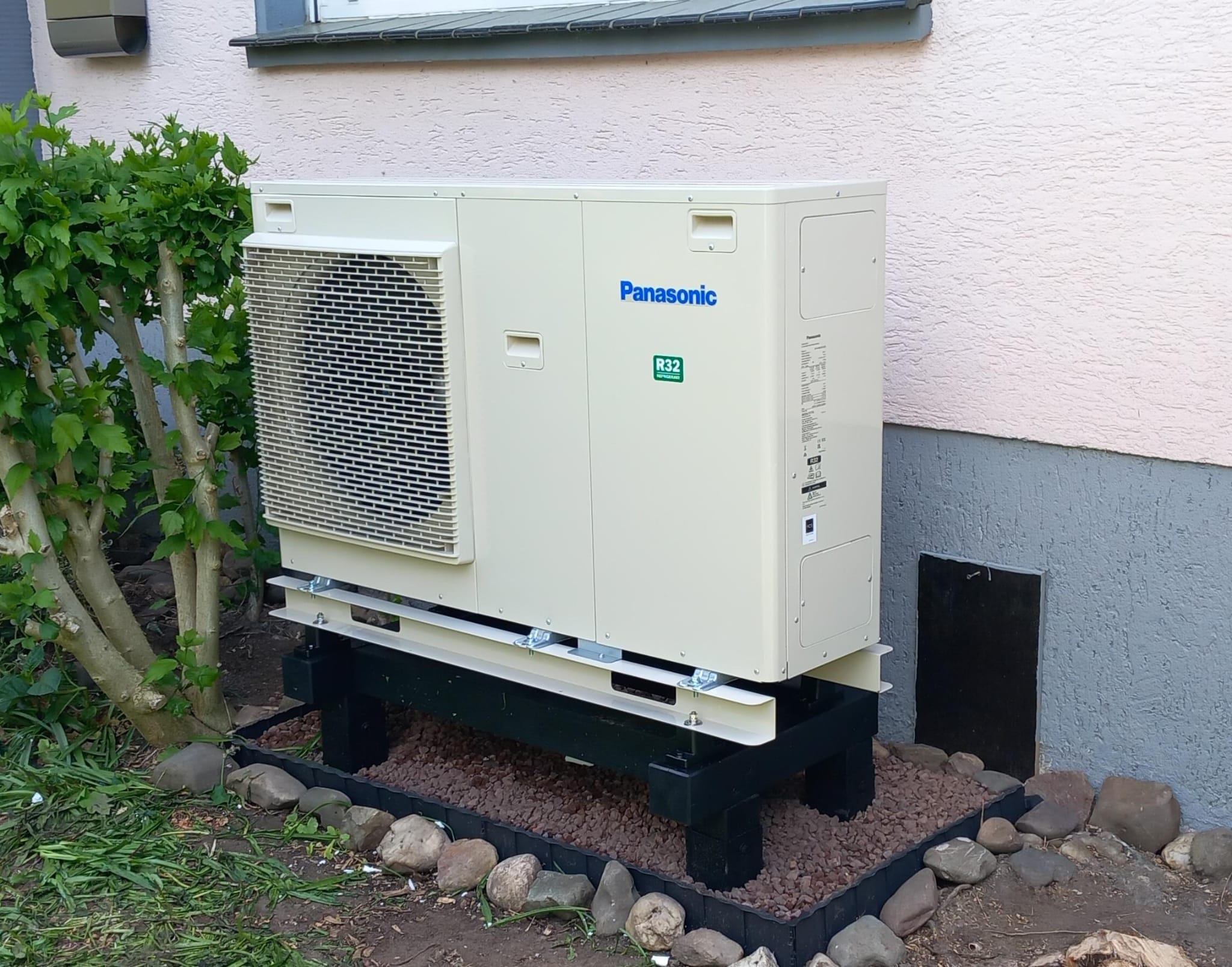

Man liest ja immer wieder dass die Panasonic recht laut sein soll. Wie sind da deine Erfahrungen?
@o815
tolles Projekt, sehr schön bebilderte Darstellung und offenbar ein voller Erfolg. Dazu meinen Glückwunsch. Eine Frage hab ich zum Heizverhalten. Sind alle Thermostate stets geöffnet oder gibt es Nachtabsenkungen o.ä.?
L.G.
Hallo, wie stark sollten die Rohre von der WP zum Pufferspeicher eigentlich sein? Reicht 25mm oder lieber 32mm? Bin grade am Planen. Vielen Dank im voraus, Gerd
Im Teillastbereich – bei mir bis etwa +4 °C Außentemperatur – ist das Gerät nur sehr leise hörbar und absolut nicht störend. Wird mehr Leistung abgefragt, also ab ungefähr 3 °C und darunter, nimmt man das Geräusch deutlicher wahr.
Bei maximaler Last ist es im Haus hinter der Fensterscheibe, vor der die Wärmepumpe steht (3-fach- und Schallschutzverglasung), leicht hörbar. An der Haustür ist es ebenfalls hörbar, mich persönlich stört das jedoch nicht. Auf dem Bürgersteig, rund 6 m entfernt, ist es bei voller Leistung ebenfalls wahrnehmbar. (Natürlich alles subjektive Eindrücke!)
Dem lässt sich allerdings gut entgegenwirken: Über den Flüstermodus (Stufe I–III) kann man die Lautstärke reduzieren – dann liefert die Anlage zwar weniger Leistung, was z. B. nachts durch eine mögliche Nachtabsenkung meist kein Problem ist.
Ja, alle Thermostate sind offen oder sogar abgebaut. Eine Nachtabsenkung hatte ich früher nur über den Timer programmiert, aber ich nutze sie inzwischen nicht mehr – meiner Meinung nach bringt sie nicht wirklich viel.
ich hab 32’ kupfer genommen, von kunstoff habe ich abstand genommen, weil dort in den bögen sich das ganze wirklich sehr stark verjüngt. bei kupfer/edelstahl nicht
Ich nehme 32x3 AluVerbundrohre. Bögen geht mit ner Zange gut zu biegen, nur wo es platzmäßig nicht anders geht mal nen 90°.
tip: mal in die 90grad bögen reinsehen… ich würde hier *immer auf max. durchmesser gehen.
du brauchst wirklich guten durchfluss… bei mir momentan fix auf 20l/min.
Durchfluss kann bei mir später 35l/min sein. Habe dann 35 Heizkreise. Vom Druckverlust müsste es mit allen Komponenten hinkommen.

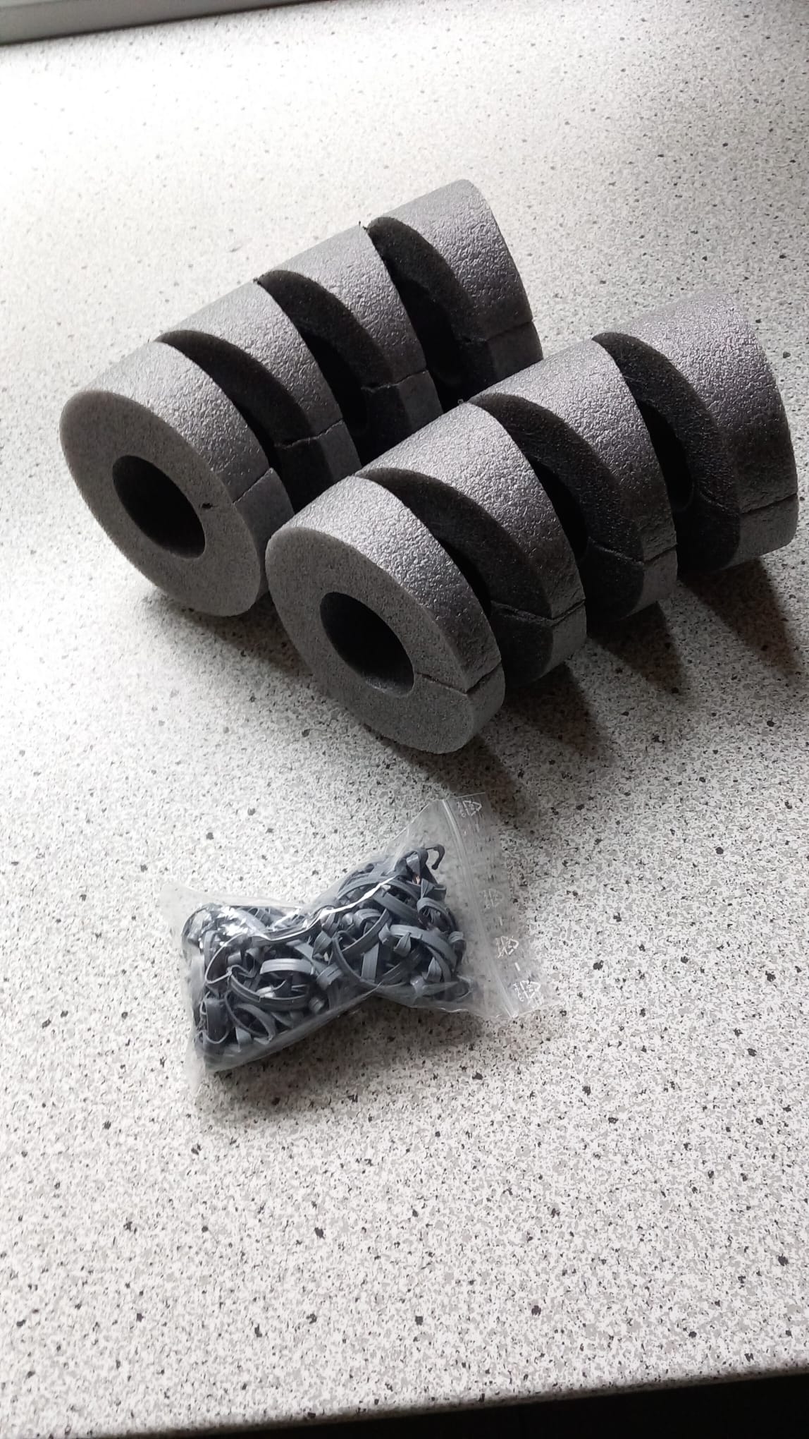

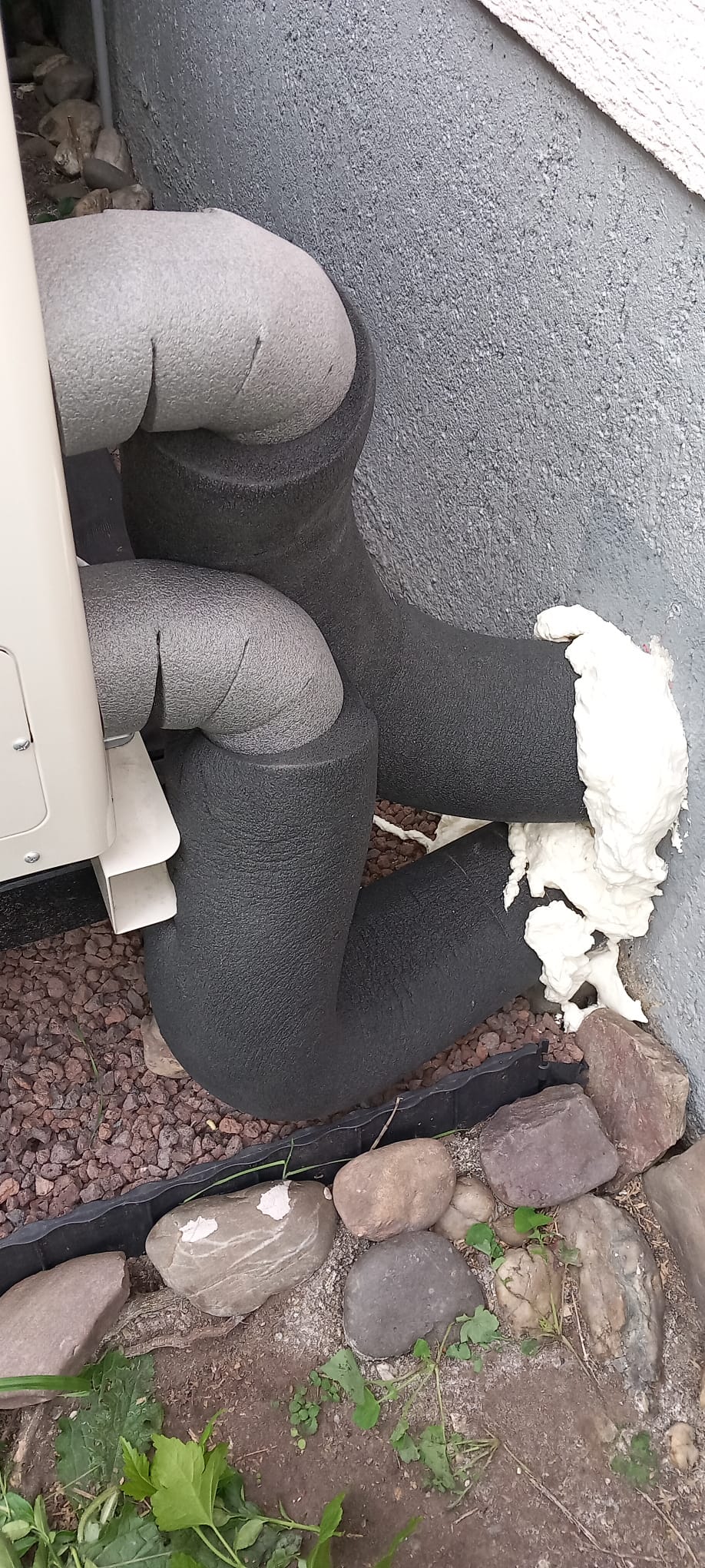

Haste den Monoblock schon von innen nachgedämmt?
Bringt Geräuschdämmung und reduziert den Wärmeverlust ein wenig.
Anleitungen irgendwo im HTD Forum.
