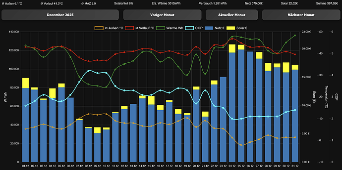

Hier Daten für den Dez’25, dieser Dez. war merkbar Kühler als die Jahre zuvor bei uns:
Bei außen 0°C nen COP von 2? Und bei außen 10°C einen COP von 4?
Das erscheint mir nicht gut. Hm, Heizkörper. Aber 120kWh an einem Tag sind auch eine Hausnummer bei um die -5°C, da wäre die 5er Jeisha ans Limit.
Wie immer bei COP: wie wurde es gemessen? WMZ und Stromzähler oder 2x geraten mit internen Werten?
deshalb ja auch die 7KW Jeisha. heute würde ich die 9’er verbauen… der niedrigste COP lag bei 2.5. klar, die WP ändert nichts am verbrauch des hauses ansich und natürlich auch nichts an den HK :innocent: … und im DEZ eine ØMAZ von 2,94 ist vollkommen ok :wink:
COP via:
Strommessung extern, am anschluss also incl. allem (Pumpe, Lüfter, Elektronik usw.)
Vor und Rücklauf direkt am HK Verteiler, was also *Netto ins Haus geht.
Durchflussmenge am Internen Zähler, der Fix eingestellt ist.
Das ganze ist schon sehr genau.
mit welchen Temperatursensoren? Das ist der entscheidende Faktor bei der Genauigkeit…

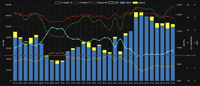

das Diagramm weist schon die ca. 2 bei 0° aus:
