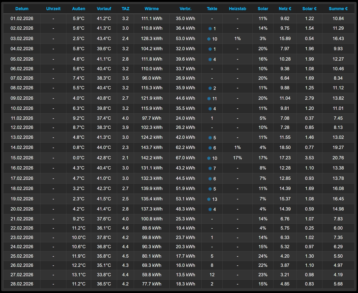

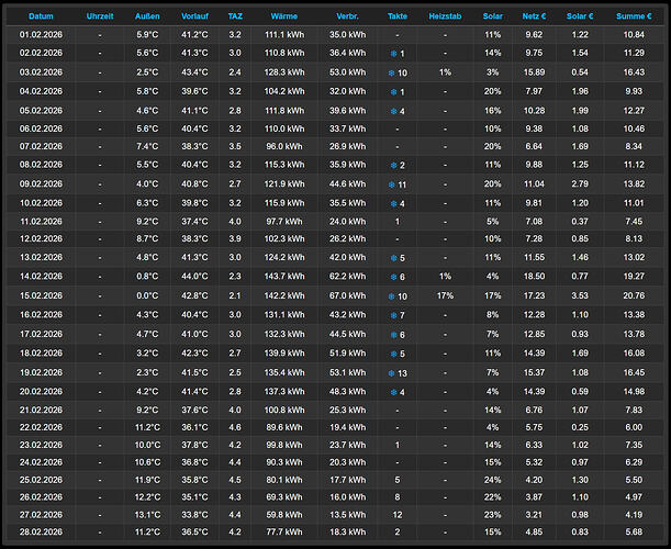

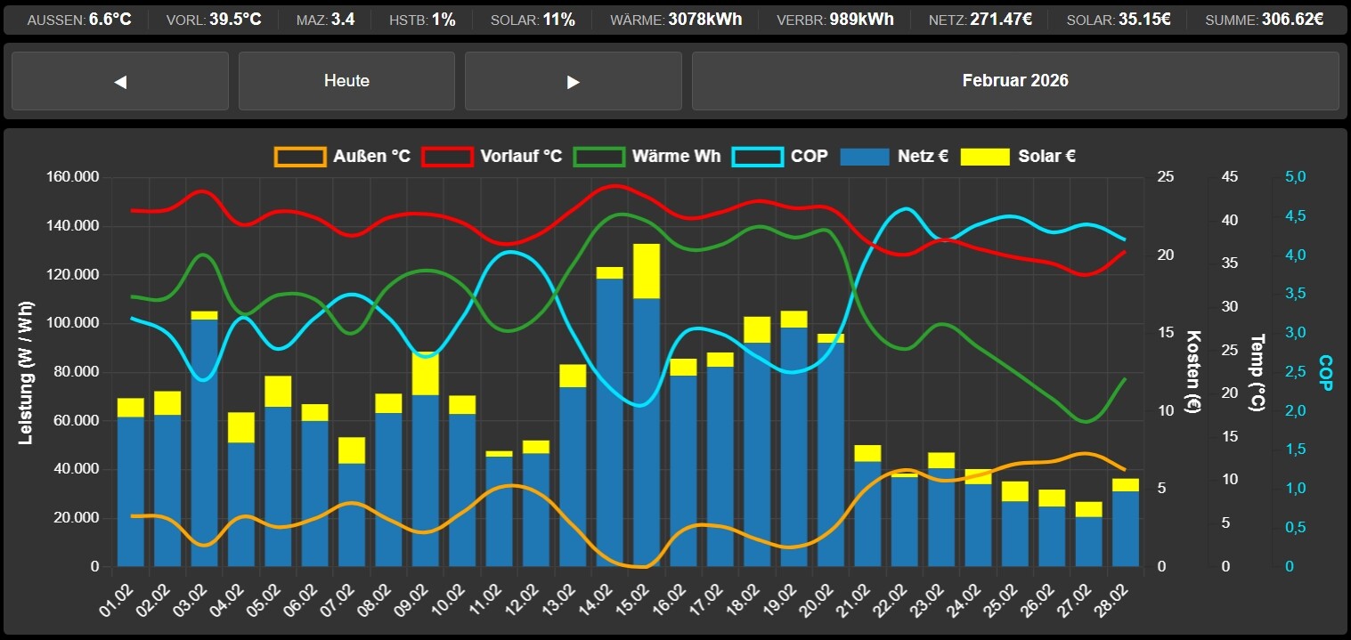

Hier die Daten vom Feb.'26:
Soweit ein mehr oder weniger *normaler Februar ( ganz anders als der Jan.'26! )
Einzig der Solaranteil mit 11% niedriger als ich dachte: Ich ging so von ~15% aus.
15.02. sieht man schon ganz heftig, viele Takte, wahrscheinlich abtauen und die TAZ auf 2,1 runter.
Wenn ich hochscrolle zum Januar, bei einer AT von -2,4 eine TAZ von 1,6 ist schon sehr niedrig. Zum Glück sind das dann nur ein paar Tage.
Ja klar – meines Erachtens sind diese Abtauvorgänge tatsächlich der eigentliche „Spielverderber“.
Typischerweise treten sie bei Temperaturen um etwa 5–6 °C auf und darunter, besonders dann, wenn die Luft zusätzlich sehr feucht ist. In solchen Situationen schaltet die Wärmepumpe immer wieder in den Abtaumodus, wodurch sie an Vorlauftemperatur verliert bzw. diese kurzzeitig absinkt. Durch die kurzen Abtauintervalle fällt es der Anlage schwer, die gewünschte Vorlauftemperatur konstant zu erreichen.
Insgesamt ist das jedoch weniger dramatisch, als es zunächst den Eindruck macht, da diese Wetterlagen nur im einstelligen Prozentbereich der Heiztage liegen. Wäre der Standort allerdings ein anderer, müsste man über das 9-kW-Modell nachdenken – wobei ich mich heute ohnehin für diese Variante entscheiden würde.
Heizstab war aber nicht am Werkeln, oder?
Ist sehr interessant, dass es durch das Abtauen die TAZ bis auf 2,1 runterdrückt. So krass hätte ich es nicht erwartet
Bei 5,5 Grad hast du noch eine TAZ von 3,2. Ich nehme an, dass sie dort noch nicht vereist, richtig?
Wäre mal interessant, wie der Unterschied ist: Einmal ein Tag bei 0 Grad, wo sie stark vereist durch hohe Luftfeuchte. Und ein Tag bei 0 Grad, wo völlig trockenes Wetter ist und nichts vereist. Also um den Effekt auf die AZ durch die starke Vereisung mal isoliert zu bekommen.
In der Tabelle gibt es eine Spalte “Heizstab”. Sowohl im Januar als auch im Februar. Ich würde das mal so interpretieren, dass in der Spalte der Energieverbrauch für den Heizstab angegben. ist.
ja, genauso ist es...
das macht einen deutlichen unterschied, ich versuche mal ein paar *paare zu finden ...
Interessant, dass bereits ab 0 Grad recht häufig der Heizstab mithelfen muss. Du hast mit der 7kW Anlage auch recht knappt dimensioniert bei 18.000 kWh Wärmebedarf.
