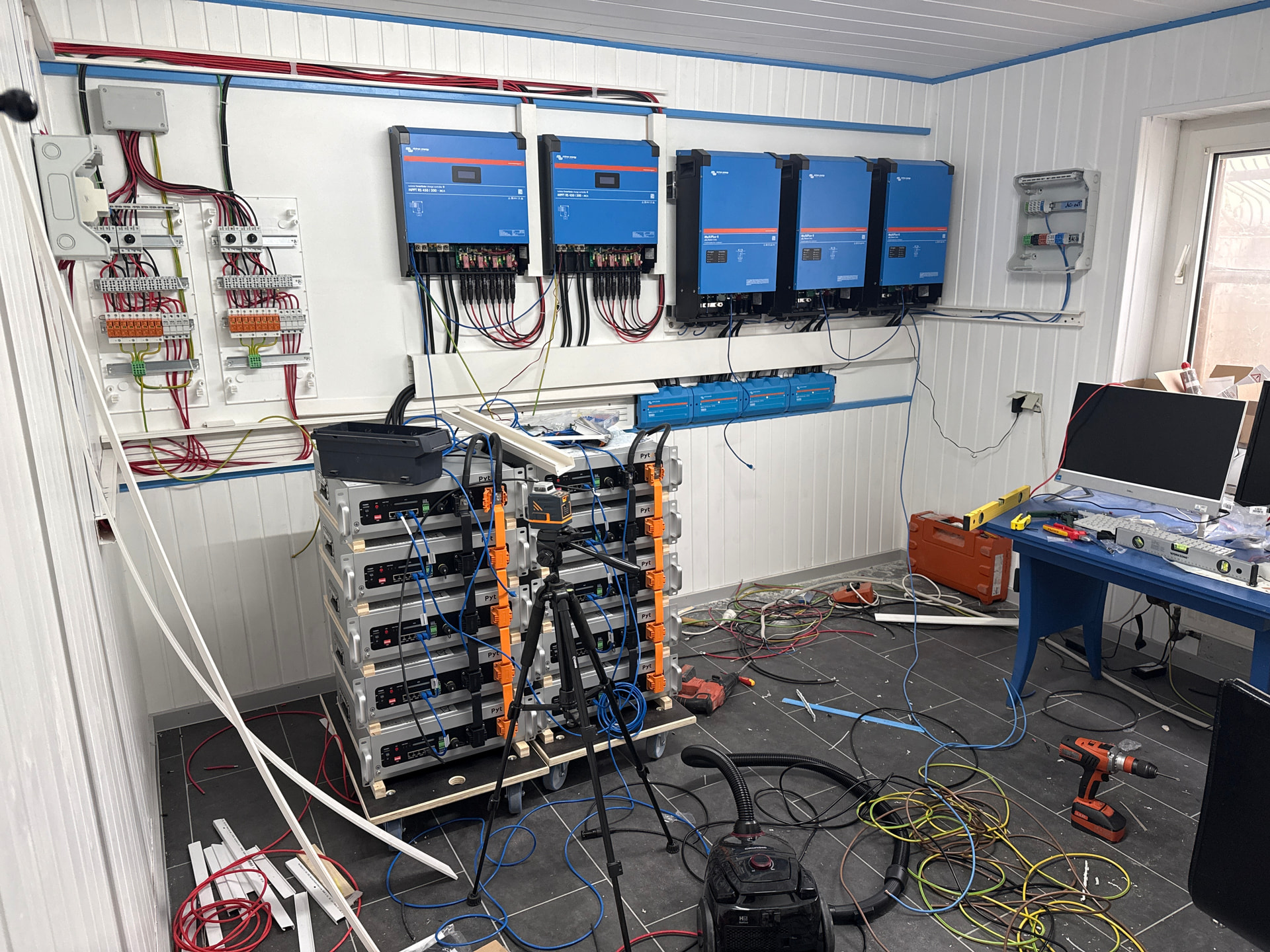

So und jetzt 2 Wochen später: Stand der Dinger.
Meine Multis hängen an der Wand.
Hierfür habe ich mir ein Alu Konstruktion aus Vierkantrohre zusammen geschweißt.
Sinn und Zweck: Jegliche “Vibrationen” von den Multis 8000 auf das Mauerwerk verhindern.
Hierfür habe ich 12 Gummi-Metall-Puffer eingesetzt (Vertikale Installation) und diese trennen nun (über besagte Konstruktion) Wand und Multis.
Zudem auch meine MPPT 450/200 montiert - und mein Speicher “aktiviert”.
Vor ein paar Tage ein erster Testlauf und vor dem Testlauf war natürlich zuerst die Victron Software ein Thema.
Also da erst mal ein überblick bekommen, wie hier was funktioniert bzw. funktionieren muss… alter Schwede…da hat mein Hirn diesbezüglich ordentlich qualmen müssen.
Wie dem auch sei, letztendlich hatte ich alles so eingerichtet wie es sein sollte und meine Victron Anlage tat letztendlich alles was sie tun sollte.
Der Himmel war überwiegend nur bewölkt und zeitweise regnete es…meine Victron schaffte es aber dennoch, innerhalb von wenigen stunden den Speicher von 45% auf 100% zu laden (10 Pytes V5 - 8 Strings auf 2 Stück MPPT 450/200 bei 25 kWp Modul-Leistung
In den kommenden Tagen ist dann der AC Anschluss fällig.
Der Him404 wird intrigiert, Einspeisen kommt für mich eh nicht infrage und dann schaue ich mal weiter….
Für die DIY eventuell interessant - ich bin auch ein DIY,
jegliche DC Kabel habe ich - nachdem ich mir son Ding angeschafft habe (so um die 60€) selbst gecrimpt, und das nur mit dickwandige Klauke Kabelschuhe
Den Speicher habe ich auf 2 Türme aufgeteilt und vom Speicher geht es mit jeweils 70mm² H01N2-D auf den Lynx Power in, abgesichert mit je 300 A.
Was die MPPTs und die Multis betrifft: Allesamt haben 50mm² Parallel auf ihre Anschüsse bekommen, also je 2 Plus und 2 Minus in 50mm²
Diese gehen dann auf die Distributoren von Victron.
Und da ich 10 x Plus-Kabel und 10 x Minus-Kabel habe, habe ich mich für 3 Stück Victron Distributoren entschieden.
Abgesichert habe ich jedes Kabel (natürlich nur Plus) mit 125 A
Die Distributoren haben von mir eine externe Spannungsversorgung bekommen und nun leuchten alle Led grün.
Eventuell interessant, da ein Stück Distributor mit nur 2 Plus Leitung belegt ist, leuchteten hier alle Leds rot.
Ich habe diesbezüglich mal eine KI nach eine Lösung gefragt und bekam da nur irgendwelche “Schwachsinnige” aussagen…. Distributor kaputt usw.
Also selber denken…
Meine Lösung:
Auf den beiden nicht belegte (Plus) Anschlüsse auch eine Sicherung und schon leuchtete auch dieser Distributor grün.
Übrigens meine DIY Anlage hier im Tread ist keine Anleitung wie du was machen sollst - sondern es ist MEINE ANLAGE - MEIN AUFBAU - UND ICH BAUE MIR SO WIE ES MIR GEFÄLLT!
Soooooooooooo das zum heutigen Stand und mein Pan einer Fotovoltaikanlage…
Fortsetzung folgt….

Ich finde die Anlage auch absolut Klasse.
Vorschau für Anhang "IMG_7244.jpeg" ansehenVorschau für Anhang "IMG_7244.jpeg" ansehen
2.9 MB
Kann man das Bild sehen ?
nein :person_gesturing_no:
Es sieht noch etwas wild aus​:grimacing:
