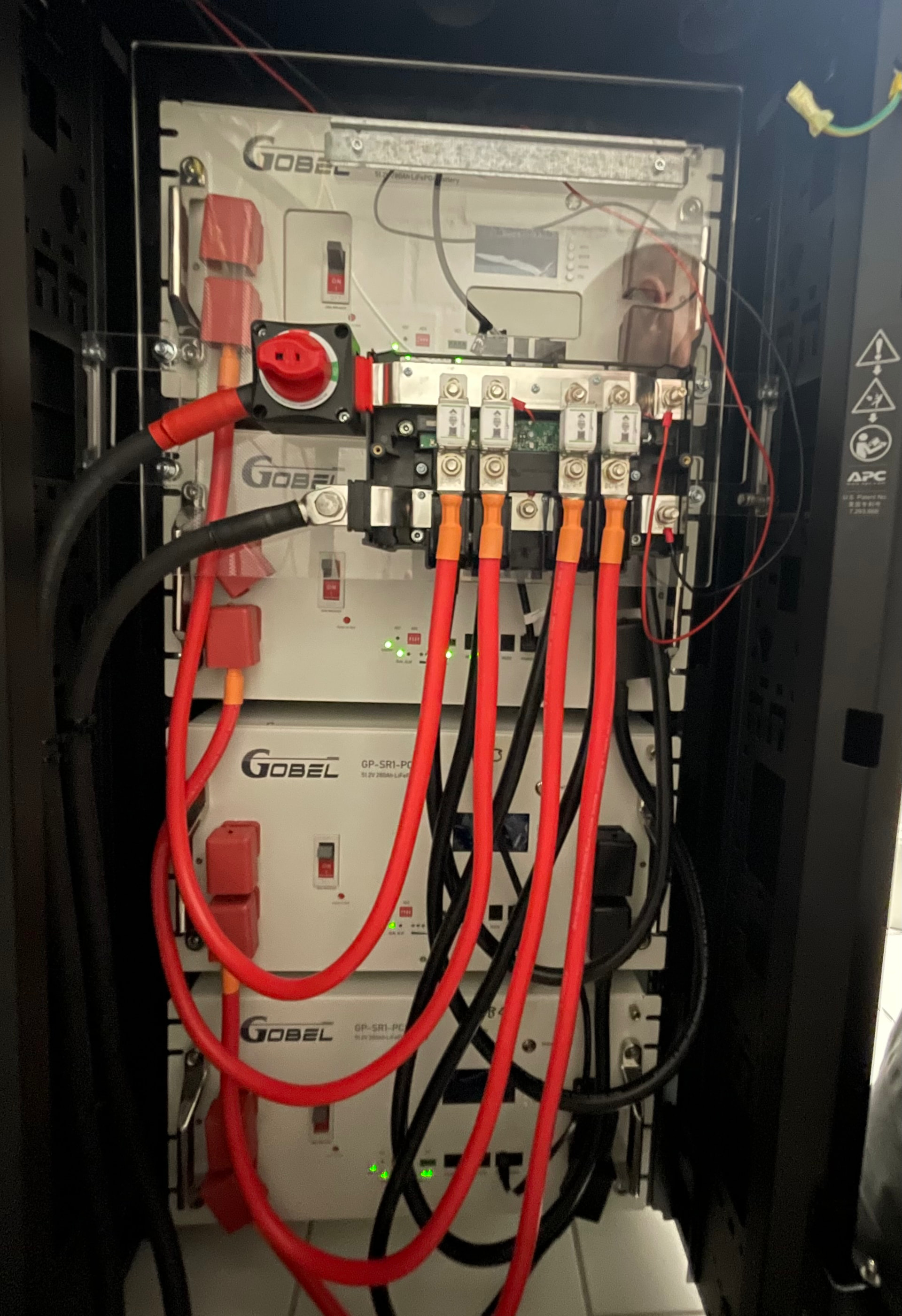

Hier mal ein Bild von meinem 19“-Server bzw. Batterieschrank. Ich habe 4x GobelPower GP-SR1-PC200 (jeweils 14kWh/280Ah). Diese sind per Adler EF-3 Sicherungen (löschen 50.000A) im Lynx Distributor angeschlossen. Von Dort gehen ich mit 95qmm zum Lynx an der Wand mit den 3x MP2 5kVA.
Wähle Deine Kabelquerschnitte nach Handbuch. Dort ist die Empfehlung entsprechend Länge.
Viel Erfolg mit Deinem Projekt!
