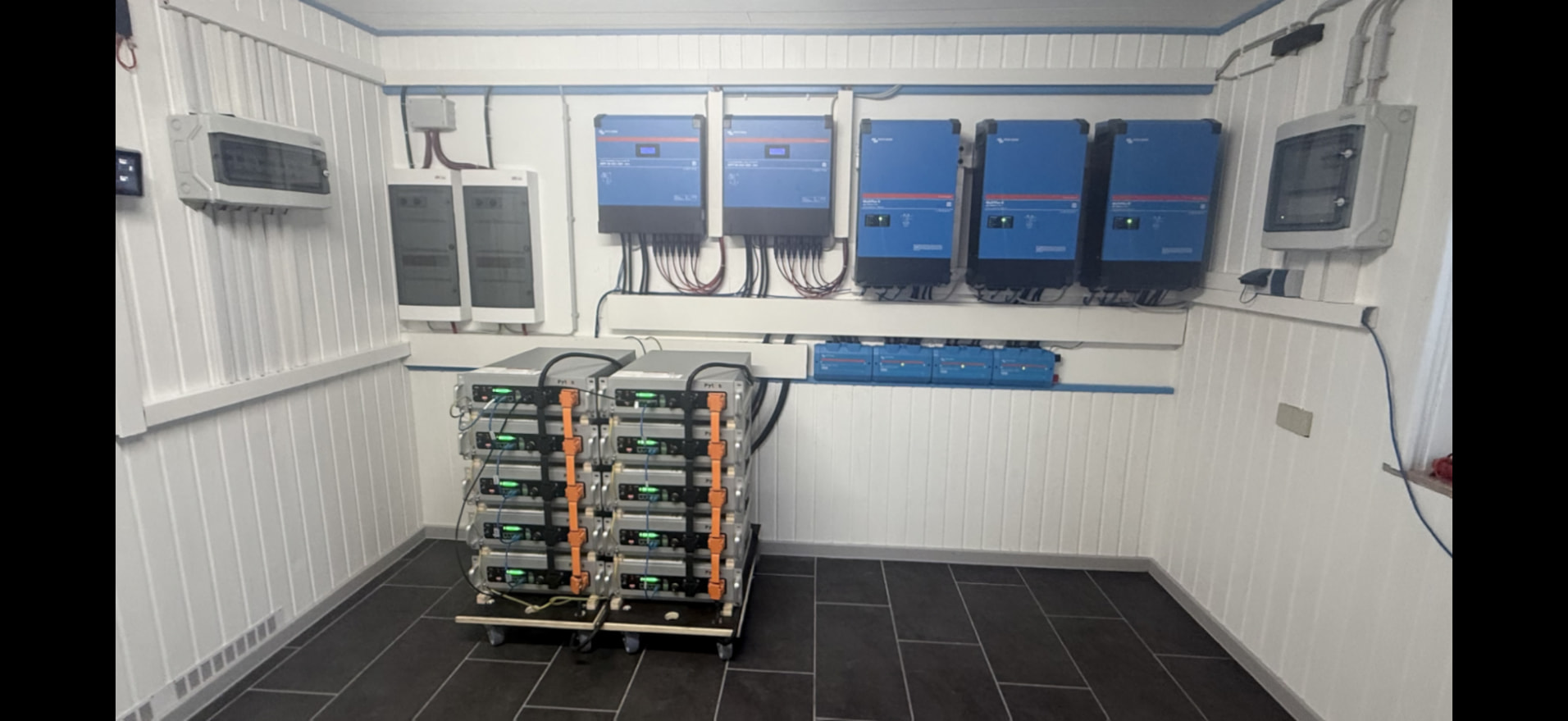

Mein Plan einer Fotovoltaikanlage
Schöner Anblick! Hoffe, die Holzpanelle werden nicht zum Resonsnzkörper.
Dankeschön
Die Wand wo ich die Multis usw. befestigt habe, habe ich "entkernt".
Die Struktur hinter den Multis....12,5mm GK Platten, Putz, dahinter KS und dahinter Beton- Fundament.
Habe mir natürlich auch zwecks Brandschutz einige Gedanken gemacht.
Hinter den Paneelen ist nur Putz, KS und beton, Ausnahme Decke....hier nur Beton
Sollte es Fackeln...es würde sich dann auf diesen Raum beschränken.
Zugang zu diesen Raum (14qm²) ....Stahltür.
Eventuell baue ich mir da noch eine Co² Löschanlage hin, mal schauen.

Kleine Anmerkung zur Verkabelung:
Die Batterien sollten am besten über Kreuz verbunden werden.
Also anstatt Plus und Minus von obersten Pack abzugreifen, sollte man stattdessen Plus vom untersten Pack nehmen.
Das sorgt dafür dass sich der Strom aufgrund dem Wiederstände und damit Spannungsabfall der Leitungen gleichmäßiger verteilt.
Wenn das so wie hier betrieben wird, würde das oberste Pack deutlich stärker belastet werden wie das unterste.
Wenn da nur ein einzelner MP2 mit <50A DC dranhinge wäre das fast egal. Bei so ner "fetten" Anlage aber eher nicht mehr.
Wenn du das System schon im Einsatz hast und die Ströme pro Pack auslesen kannst, solltest du das unter Last auch schon beobachten können
Ah ok ganz herzlichen Dank.
Das wird dann auch geändert....
Es schreitet voran und die Pe Leitungen sind jetzt getrennt verlegt und sammeln sich auf einer Potentialausgleichsschiene, also anstatt alles miteinander durchgeschleift.
Speicher sind jetzt über kreuz verbunden (nochmals dank an Ironmaster) - also auch ein Haken dran.

Klar macht es für ne effiziente WW Bereitung Sinn, wird Dir aber nur begrenzt Abkühlung verschaffen, abhängig vom WW Bedarf. Überlesen, dass Du auf WP zum heizen wechseln willst, da sind die Meinungen dann wieder verschieden (Wärmequelle im Winter, höhere Effizienz der großen WP).
Wieviel kWh Abwärme fallen bei dir überhaupt an?
Das "Problem" mit der Raumtemperatur wird sich auf die Sommermonate beschränken. In den Wintermonaten fällt nichtmehr viel Abwärme an, da sinkt dann die Raumtemperatur je nach Bausubstanz wieder schneller / langsamer auf das vorher übliche Niveau ab.
Würde da WW eher direkt über die eh schon geplante WP abdecken, außer du verfügst wirklich dauerhaft über genügend Abwärme (manche haben noch Server, etc im Technikraum laufen die entpsrechend Abwärme liefern).
DC-Strings mit höherer Spannung und Wasserinstallationen im gleichen Raum würde ich nach Möglichkeit vermeiden. Lieber Zu- und Abluft aus dem Technikraum holen und die BWWP im Heizungsraum betreiben.
25° im Technikraum unterstützt ein wenig den darüberliegenden Raum. Es wird sich wahrscheinlich keine extra BWWP rechnen
