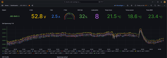

Fast einen Monat ist es her das ich meinen neuen 2p 16 S Akku vorgestellt hatte, der ja leider vollkommen zuunrecht zerredet wurde wie schlecht er doch sei und das man das keinem Neuling raten könnte.
Danke ihr hattet ja sooooo unrecht was soll ich sagen?

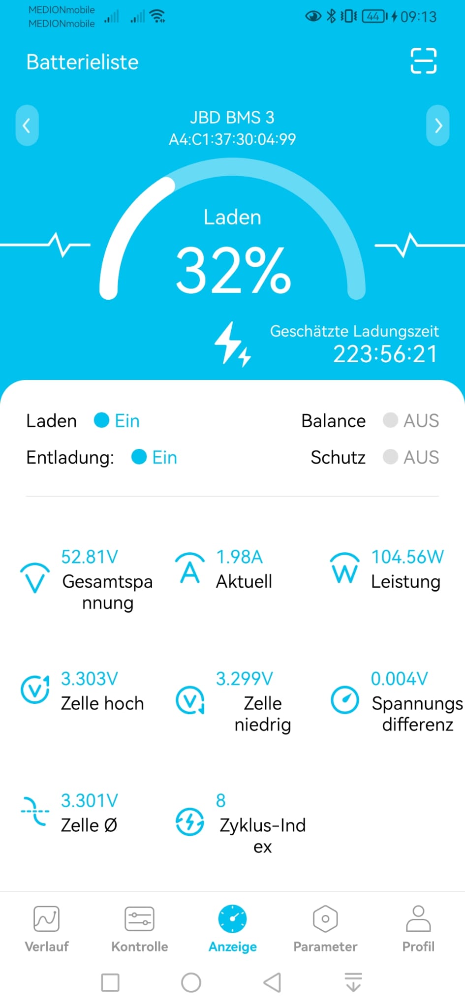

Schaut selbst

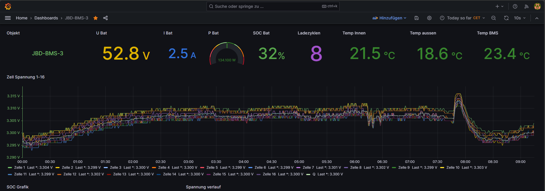

Der Zellen drift liegt bei 0.004-0,005V was will man mehr
Man sieht auch das ich den Akku wirklich nicht streichele sondern der darf ackern wenn die Wärmepumpe unter Vollast läuft und die Frau die Küche anschmeißt.

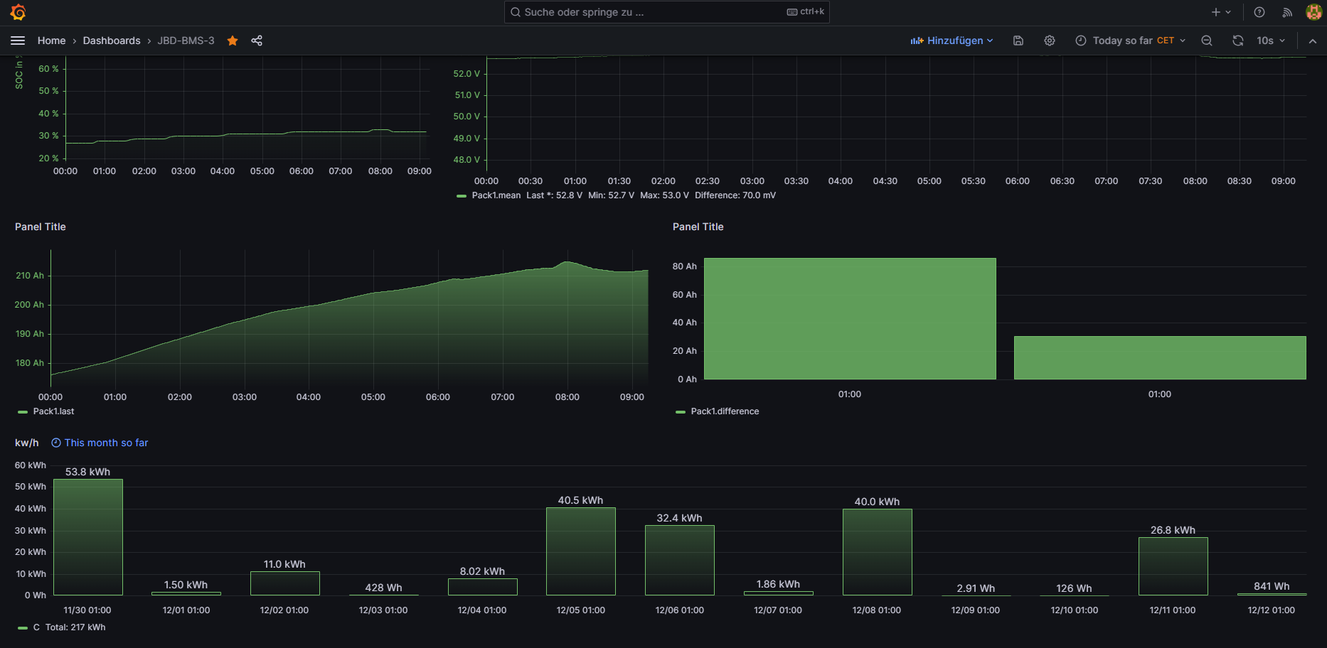

Und hier nochmals die Zellen Grafik dazu somit kann ich zweifels frei belegen es funktioniert, aber es gibt ein aber, sowas würde ich nur machen mit 32 Zellen aus der selben Produktion , für mich heißt das ich werde mir noch einen Bauen man kann ja nie genug Kappazitäten haben.
Für die ganzen zerreder auch wenn sie das nicht machen würden (müsst ihr ja nicht) kann ich euch Sagen ich habs gemacht es funktioniert , wer Fragen dazu hat darf sich gerne melden ich gebe gerne Hilfestellung dazu.

Deine Grafana Oberfläche sieht toll aus. Von dem Gehäuse habe ich mir ein paar Inspirationen geholt. Ich habe hier aber solche rote Federn und Unterlegscheiben die ich nutze um gleichmäßig Kraft auf die Zellen auszuüben. Ich will aber auch nur 8 Zellen in einem Paket zusammenstellen und dann zwei Pakete zusammen verschalten, denn die sind echt schwer, so dass man nur 8 Zellen tragen kann. Bei der einen Zellsorte sind es 34kg und bei der anderen Sorte 44kg für 8 Zellen.
Die Verspannung kann man nach einem Jahr wieder lösen, denn dann wurden die Luftbläschen zwischen den Schichten nach oben gepumpt und die Verspannung ist dann für ein weiteres Akkupaket nutzbar.
Bei auch auf Preisliche ausgerichteten DIY Bau nicht alles bis in den Nanometerbereich zu Zerreden bin ich völlig dabei.
Hier aber als Qualitäts bzw. Funktionsmerkmal einen Bereich von ~3,295V bis 3,315V zu zeigen, trifft auch schon eine Aussage in sich für LiFePo4....
