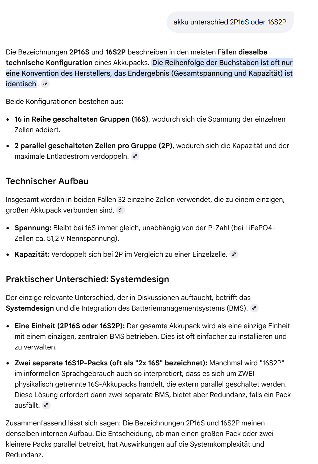

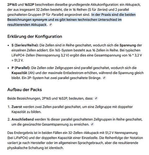

Die google KI ist wieder mal total daneben in dem Fall…
Diese “KI” …:see_no_evil_monkey:
Wenn man “Unterschied” in der Anfrage hinzufügt - sagt die selbe “KI” plötzlich, dass es doch einen Unterschied gibt:
Die Schlussfolgerung ist aber wieder falsch…
Also künstlich stimmt, an der Intelligenz müssen sie noch arbeiten :laughing:
